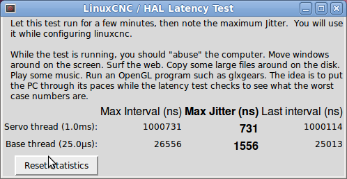

Base period - это одна из основных величин быстродействия, она определяет максимальную скорость работы с контроллером. Она определяет так называемый heartbeat (сердцебиение системы в целом) от которого зависит время для генерации сингала Step. Фактически, чем меньше base period тем больше максимальная частота генерации шагов (например, при Base period = 30 000 ns максимальная частота генерации шагов равна 33333Гц, что при 200 шагах на оборот в режиме микрошага 1:8 дает максимум 20 оборотов в секунду).
Base period зависит от параметров компьютера. Правильно определить base period можно при помощи утилиты Latency test, она тоже входит в состав EMC2. Latency это задержка с которой компьютер может остановить процесс работы для обработки внешнего запроса. В нашем случае, запросом является периодичный "heartbeat" (стук сердца) на основе которого вычисляется нужное время для следующего шага. Для того, чтобы контроллер работал правильно и не пропускал шаги минимальный base period должен быть равным длительность direction setup+direction hold+step space+maximum latency.
Итак, запускаем Latency test, и пытаемся нагрузить компьютер разными задачами, чтобы наверняка получить максимальную задержку. Можно запустить проигрываться фильм, полазить по интернету, скопировать большой файл, перемещать окна. Через несколько минут смотрим значение Base thread Max jitter (максимальное дрожание base period) и вставляем это значение в соответствующую строку в Stepconf.

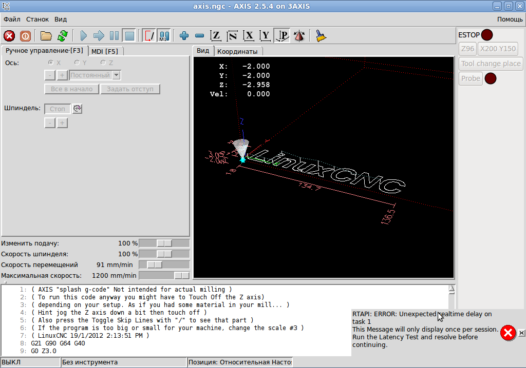

Re: Конфигурация EMC2 LinuxCNC
Bmax77, тыб показал что там dmesg говорит, а тут знающие люди посмотрят, и расжуют ;)

Bmax77 писал(а):эээ нет, выложу дословно))). dmesg смотрел но так и не понял где в нем криминал искать.
Во-во, запускаешь dmesg, весь вывод сюда в тэг code.

Bmax77
Сообщения: 397
Зарегистрирован: 13 авг 2013, 11:05
Репутация: 39
Сообщение Bmax77 »
Извините что сразу не подготовился.
Вот вывод dmesg:

[   39.184470] RTAPI: ERROR: Unexpected realtime delay on task 1
[   39.184473] This Message will only display once per session.
[   39.184474] Run the Latency Test and resolve before continuing.
max@EMC2:~$
И скрины
Снимок-axis.ngc - AXIS 2.5.4 on 3AXIS.png (3254 просмотра) <a class='original' href='./download/file.php?id=33617&mode=view' target=_blank>Загрузить оригинал (95.96 КБ)</a>
1556 - это на голой системе?
Запустите в этот момент воспроизведение парочки фильмов в хорошем разрешении...
yell

UAVpilot писал(а):1556 - это на голой системе?
Ну прогнал кинишку, ухудшил показатели в двое, тоже самое получил. Возникает вопрос, либо комп совсем плохой, либо что то в системе не так.
PKM
Сообщения: 4132
Репутация: 705
Сообщение PKM »
Bmax77 писал(а):тестовая конфигурация которую я и настроил в соответствии с данными с латенси теста, но LCNC при запуске ругается rtapi error
Ввести при настройке Latency 10000 вместо измеренной величины
core2duo вообще не лучший процессор для линукснс
Bmax77 писал(а):Возникает вопрос, либо комп совсем плохой, либо что то в системе не так.
3000 - это очень хороший результат.
Bmax77
Сообщения: 397
Репутация: 39
Сообщение Bmax77 »
Согласен, результат хороший, но, вчера поставил 50000 во всех настройках драйвера, получил максимальную частоту шагов 8000, при запуске система не ругнулась но стоило двинуть с места станок, как выскочила ошибка :cry:
Попробую Р4 погонять для сравнения.

Довольно давно известно, что тест не всегда показывает реальную латенси. Видимо, как раз этот случай...
Можно запустить диагностику, чтобы показывало отработанные периоды. Только не помню как, может UAVpilot подскажет?
Bmax77
Сообщения: 397
Репутация: 39
Сообщение Bmax77 »
PKM писал(а):Довольно давно известно, что тест не всегда показывает реальную латенси. Видимо, как раз этот случай...
Да, было бы хорошо посмотреть что в реале творится на этом компе. Вроде двухядерка, по идее должно быть хорошо.
Bmax77 писал(а):Вроде двухядерка
Одно ядро целиком отводим под реалтайм. На форуме где-то было как сделать.
PKM писал(а):может UAVpilot подскажет?
:shock: А кто мне подскажет, чтоб я подсказал?..
Я умею только осциллографом смотреть реальную генерацию с linuxcnc, ну или могу на железном генераторе выставить такую-же частоту и промодулировать её частотой с linuxcnc - в результате получатся "биения", показывающие расхождения частот...
Сергей Саныч писал(а):Одно ядро целиком отводим под реалтайм. На форуме где-то было как сделать.
"isolcpus=1" в строку загрузки ядра.
