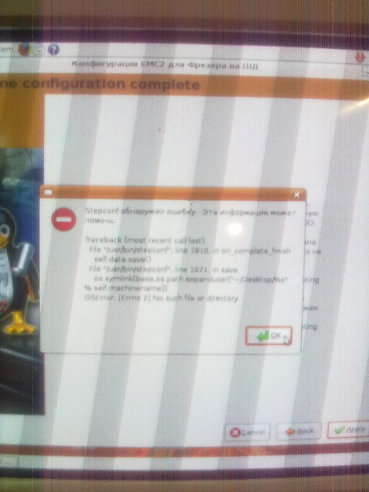

вот так отвичат
17082013317.jpg (4551 просмотр) <a class='original' href='./download/file.php?id=17706&mode=view' target=_blank>Загрузить оригинал (162.67 КБ)</a>

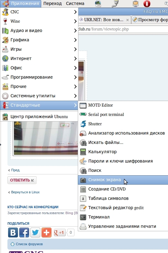

Сообщение nkp »
чтоб показать экран пользуйся вот такой программкой в убунте:
Рабочий стол 1(015).jpg (4548 просмотров) <a class='original' href='./download/file.php?id=17707&mode=view' target=_blank>Загрузить оригинал (221.06 КБ)</a>
скорей всего она должна запускаться клавишей "Print SysRq" на клавиатуре

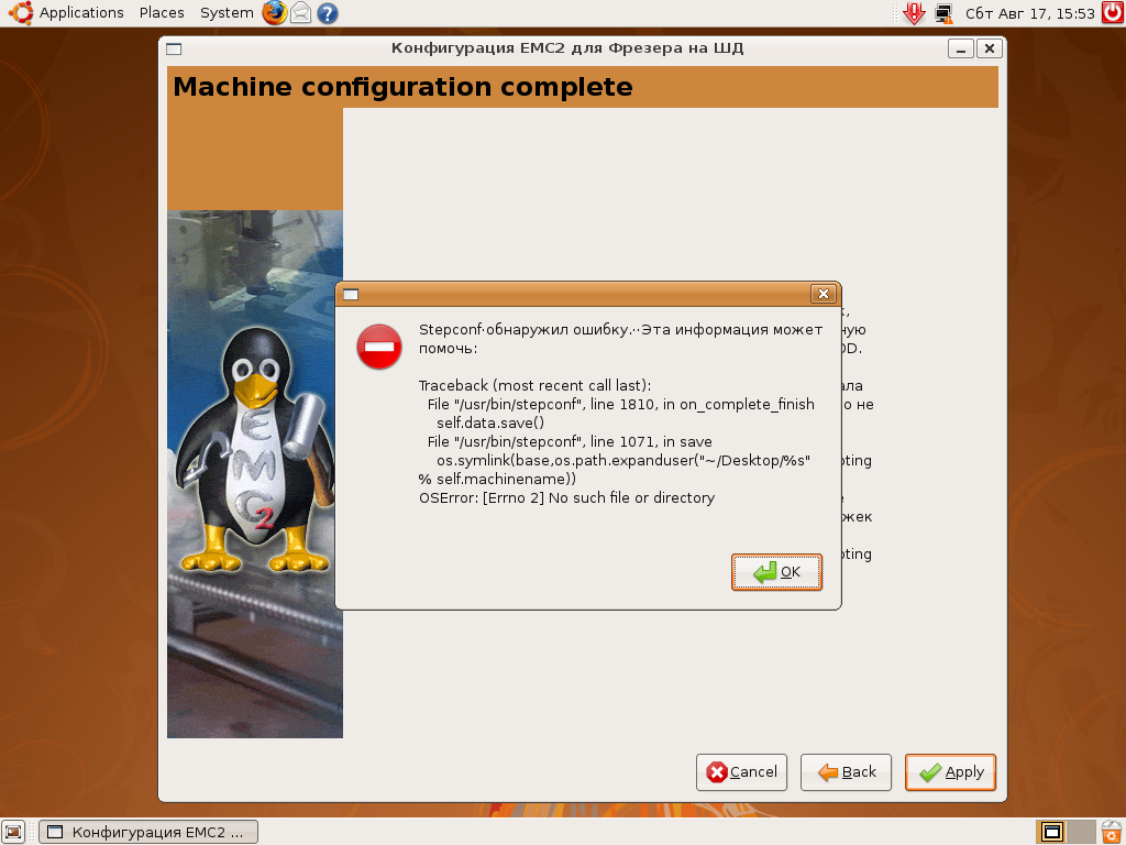

Screenshot.png (4540 просмотров) <a class='original' href='./download/file.php?id=17708&mode=view' target=_blank>Загрузить оригинал (255.97 КБ)</a>
Re: FAQ по EMC2 LinuxCNC
А как ты директорию для станка назвал? Он говорит, что не может сохранить файл...
PS а почему пользуешься 8.04, а не 10.04 с последним стабильным релизом?
