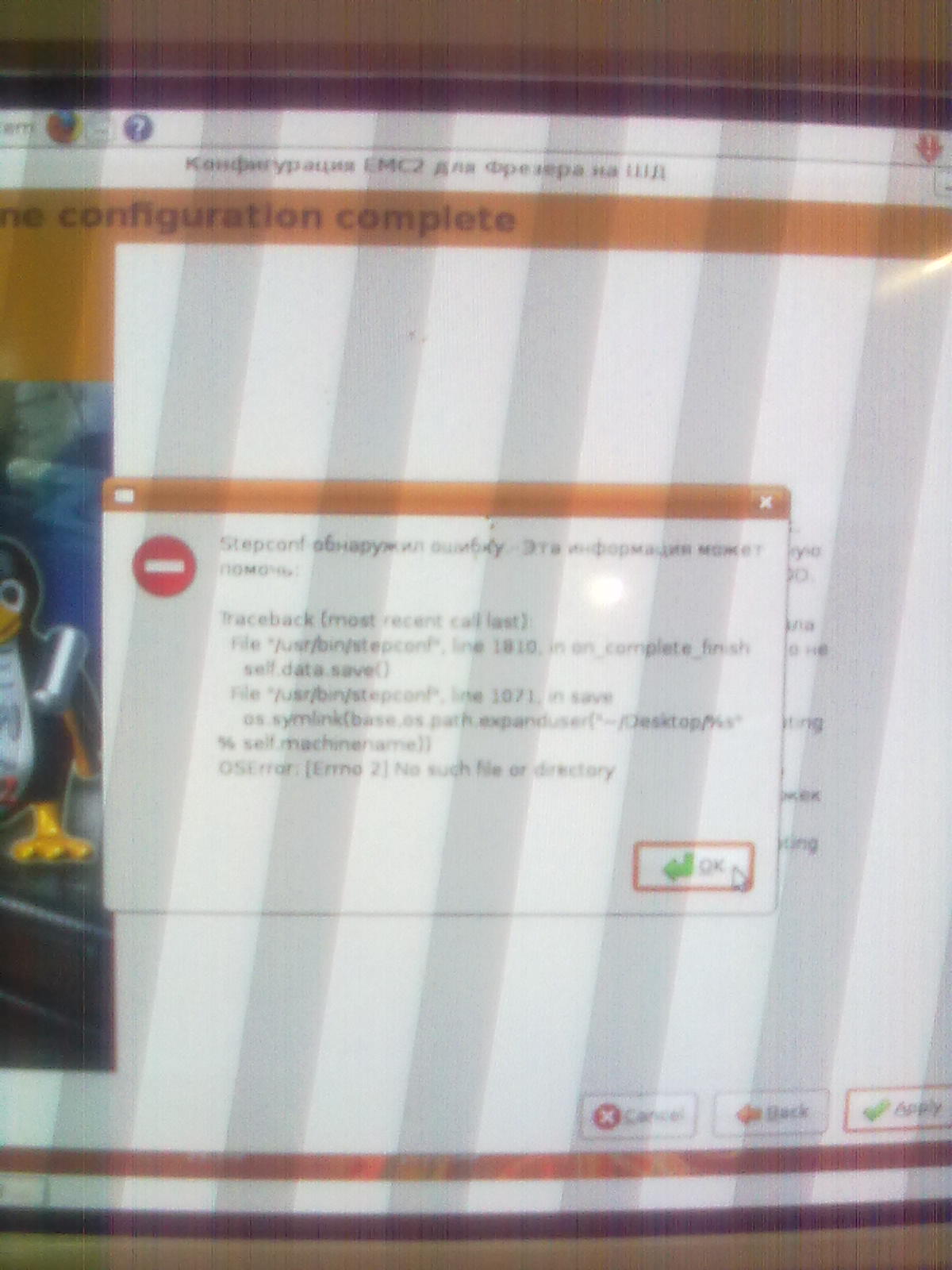

Re: FAQ по EMC2 LinuxCNC
Сообщение arman »
вот так отвичат
17082013317.jpg (4559 просмотров) <a class='original' href='./download/file.php?id=17706&mode=view' target=_blank>Загрузить оригинал (162.67 КБ)</a>

:wik:
Screenshot.png (4548 просмотров) <a class='original' href='./download/file.php?id=17708&mode=view' target=_blank>Загрузить оригинал (255.97 КБ)</a>
А как ты директорию для станка назвал? Он говорит, что не может сохранить файл...
PS а почему пользуешься 8.04, а не 10.04 с последним стабильным релизом?
