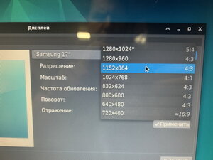

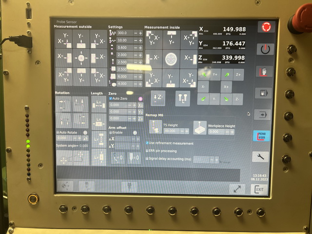

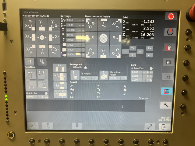

У меня разрешение экрана еще меньше, в 2.8 вообще хватало 1024*768, теперь уже пришлось чуть увеличить
res.JPG (4910 просмотров) <a class='original' href='./download/file.php?id=209928&sid=8d92c3e1a9d22ef5ea6e6e531833a234&mode=view' target=_blank>Загрузить оригинал (91.79 КБ)</a>
В Gmoccapy помещается сейчас нормально, про axis ничего не подскажу, он с самого начала показался мне слишком убогим и не вписывался в мое представление о пульте.
w.JPG (4910 просмотров) <a class='original' href='./download/file.php?id=209929&sid=8d92c3e1a9d22ef5ea6e6e531833a234&mode=view' target=_blank>Загрузить оригинал (113.87 КБ)</a>
wo.JPG (4910 просмотров) <a class='original' href='./download/file.php?id=209930&sid=8d92c3e1a9d22ef5ea6e6e531833a234&mode=view' target=_blank>Загрузить оригинал (119.34 КБ)</a>
Разархивируй мои конфигурации, они рабочие. Только халы соответственно подставь свои, ну или отредактируй по образцу. При копировании разреши перезаписать все, что попросит. Это обе версии probe screen для 2.9

By default, the Probe Screen doesn't fit in the 1280x1024 screen a bit
вот ещё раз напишу. не понимаю желание делать панель управления космическим кораблем на экране. посмотрите на интерфейс любого приложения в сотовом телефоне - ну не делают сейчас так... неудобно потому что.
всё таки рядом со станками не ставят 24'' мониторы как правило. получается всё очень мелко, и места нет чтоб нормальное описание сделать, поэтому не понятно что там в input вводить. если давно не пользовался, забудешь точно!
почему не сделать большие 5 кнопок - измерение снаружи, внутри, инструмента, поворота, настройки. (отдельным блоком jog/dro который всегда видно) а по нажатию кнопки показывать остальной выбор?
