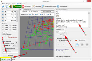

Обновил файлы на гитхабе.

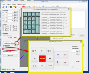

Диалог ручного управления разделил на 2 независимых окна, окно с подсказками, и окно с кнопками управления мышью.
2016-04-25_224707.jpg (2570 просмотров) <a class='original' href='./download/file.php?id=78588&mode=view' target=_blank>Загрузить оригинал (523.05 КБ)</a>
Теперь ручное управление работает через отправку G-кода, что позволяет так-же запускать на выполнение команды.
Формат команды следующий:
M200 F0500 X+ или M200 F200 A+ Z-
В начале М200 - что означает будет выполняться движение до тех пор пока не будет послана команда остановки, послана команда аварийной остановки, не сработают концевики.
Следующая команда Fххх указывает скорость с которой будет происходить движение, число должно быть целым, допускаются в числе лидирующие нули.
А дальше указывается какая ось (доступно 4 оси X,Y,Z,A) должна двигаться и в каком направлении, направление задается символом плюс или минус . Если ось не указана, то она не участвует в движении.
Настройка о дублировании оси X осью А тут не работает, поэтому с подчиненной осью нужно быть аккуратно!
Данный функционал пока проверил на своем МК1 на МК2 не проверял...

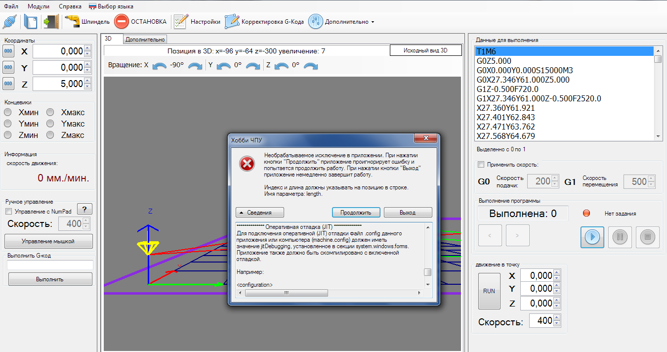

Тоже тестирую прогу, у меня при рисовании кругов пропадает часть траектори. т.е не полукруг идет а прямая. В одном месте. В новой проге с github, при запуске фрезеровки выплывает ошибка см. фото.
2016-04-29_18-22-38.png (2430 просмотров) <a class='original' href='./download/file.php?id=78924&mode=view' target=_blank>Загрузить оригинал (104.85 КБ)</a>
Re: Управление контроллером MK1 и MK2 (planet-cnc)
Если для окружности применяется команда G2 или G3 то данные команды пока не поддерживаются. На скриншоте видно что используется некоторые g команды, которые пока не поддерживаются. А парсер команд, у меня пока не отлавливает эти ситуации, но скоро исправлю

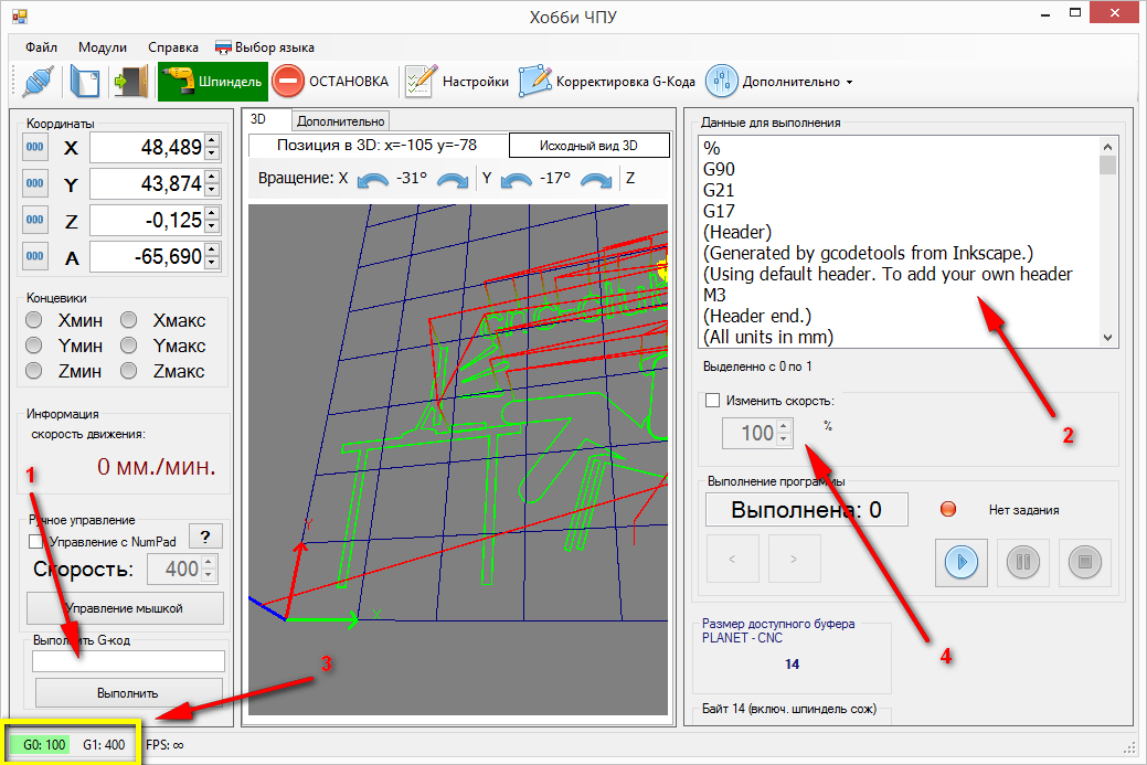

Обновил файлы на гитхабе, поправил парсинг G-кода, и сделал пару мелких изменений в интерфейсе:
2016-05-02_004451.jpg (2348 просмотров) <a class='original' href='./download/file.php?id=79029&mode=view' target=_blank>Загрузить оригинал (498.59 КБ)</a>
Ввод G-кода вручную (пункт 1) или выполнение его из файла/буфера (пункт 2) теперь влияет на отображение в статус баре (пункт 3).
До запуска исполнения G-кода полученного из файла/буфера можно изменить скорость выполнения в процентах (пункт 4).
В случае выполнения G-кода из файла/буфера, в котором нет команд G0,G1 c Fxxx, т.е. нет информации о скорости выполнения, будет применяться та скорость которая выделена зеленым цветом в пункте 2.
