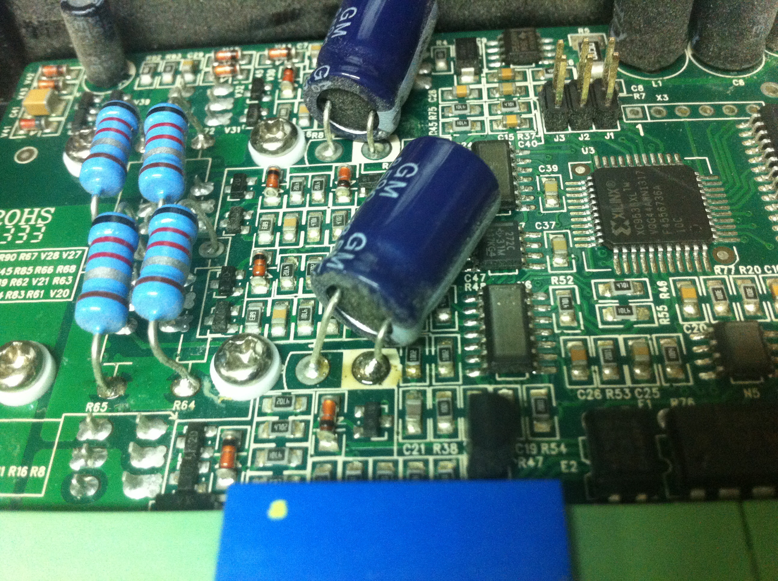

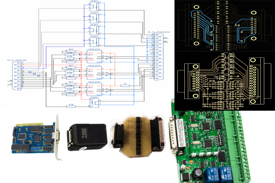

По ходу дела проблема где желтый налет(звенит на прозвон) что делать?
image.jpg (2405 просмотров) <a class='original' href='./download/file.php?id=53944&mode=view' target=_blank>Загрузить оригинал (2.13 МБ)</a>
Re: StepMaster - Отзывы, Вопросы, Советы.
похоже на вытекшие внутренности конденсатора...
Kraskin писал(а):По ходу дела проблема где желтый налет(звенит на прозвон)
Второй так не звенит?
Сзади не видно, что вздулся?
Kraskin писал(а):что делать?
Тут, возможно, даже специалист не поможет.
Хорошо бы снизить напряжение, и принять меры к тому, чтобы другие драйверы не сгорели.
UAVpilot писал(а):похоже на вытекшие внутренности конденсатора
Да, похоже на вытекший электролит.

Если негарантийные драйвера откуси ножку одну от кондера. Включи проверь. Заработало-беги на радиорынок с образцом. Нет - копать дальше.
Мне кажется что транзюки подохли. Если есть радиомастер какой знакомый, пущай прозвонит, они под платой.
Последний раз редактировалось raddd 12 июл 2015, 00:25, всего редактировалось 1 раз.
raddd
Сообщения: 1521
Репутация: 540
Откуда: Беларусь Минский р-н
Сообщение raddd »
Желтый налет могет быть - флюс. Как раз пайка паяльником сверху видна.

Kraskin писал(а):Да драйвер на ось z не отвечает( лампочки не горят , напряжения нет, прозвонил - звенит ) в чем проблема ? Как проверить?
Цепляете отдельно к БП - если не загорается - драйвер ТРУП. Покупать новый.

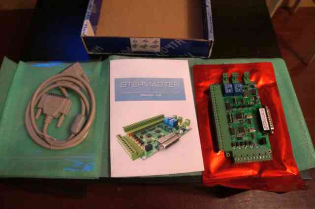

Добрый день
Заказывал плату. Получил оперативно(пришла за 4 дня).
Надежно упакована. Качественно сделана.
Подключить и проверить пока не удалось. Это все впереди.
Спасибо Михаил

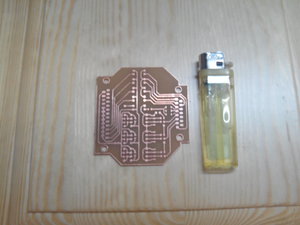

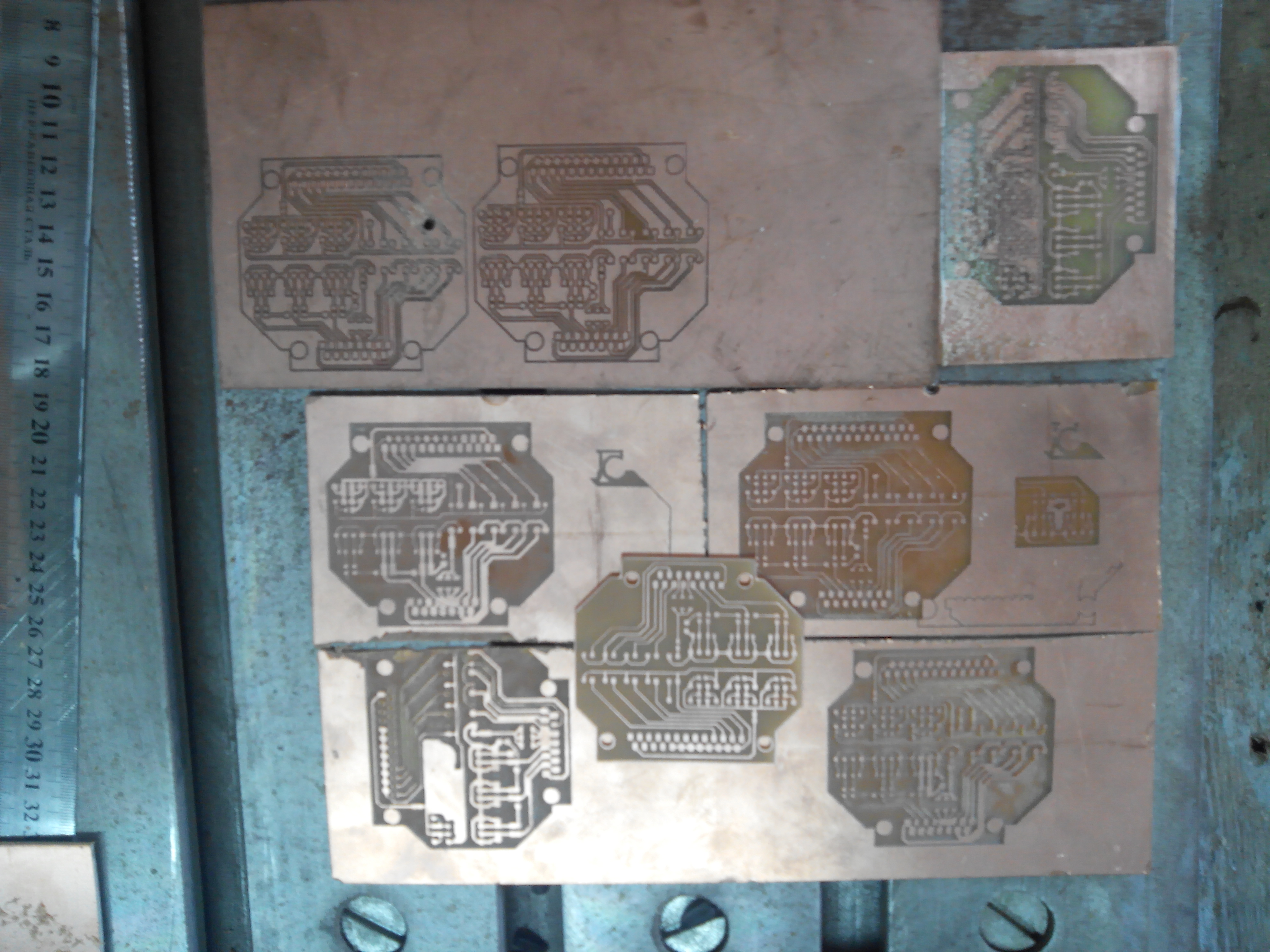

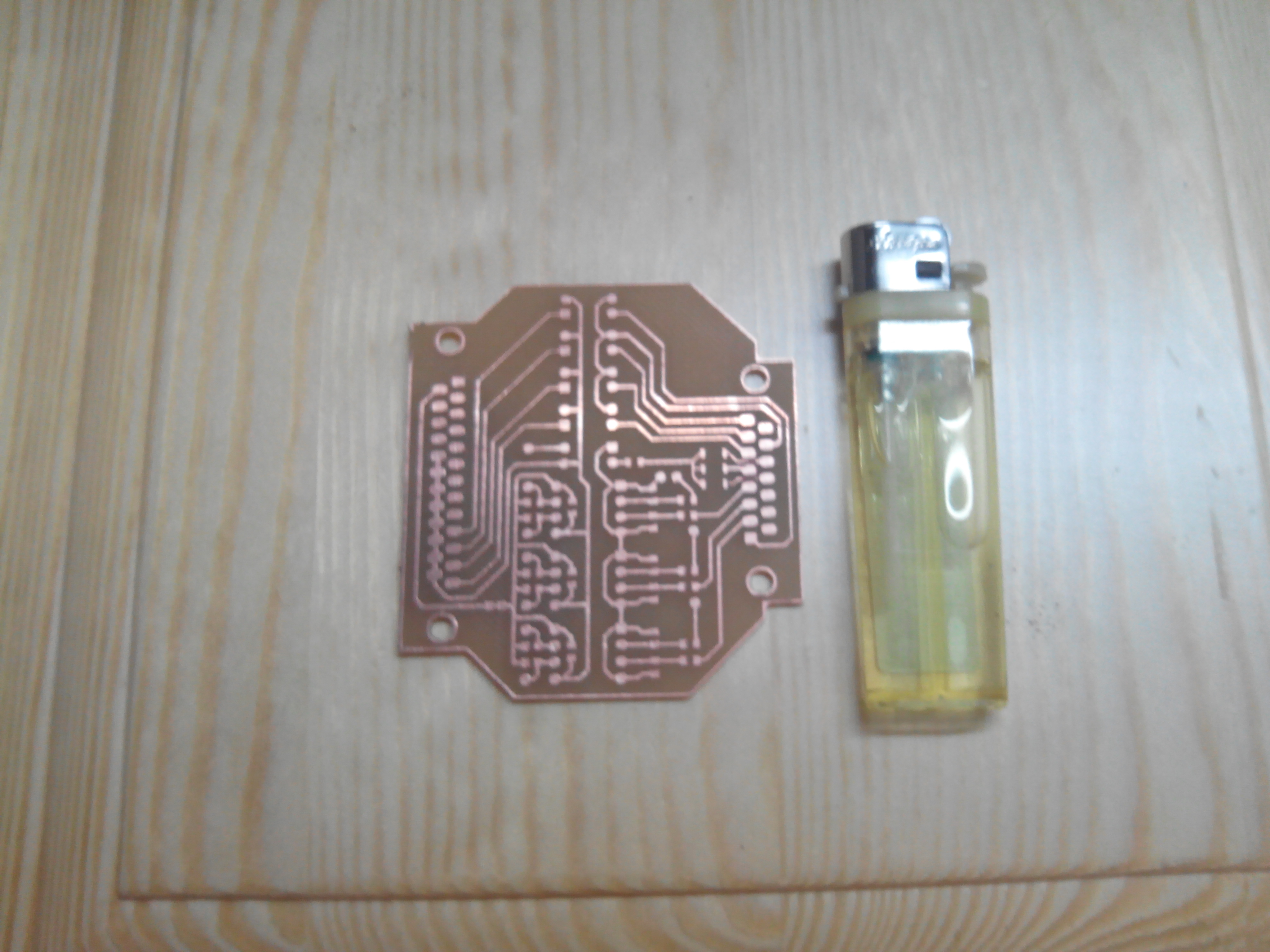

Михаил подскажите всё ли правильно на схеме.с грехом пополам выпилили плату)
отдам на пайку кому-нить.
схема-2.jpg (2268 просмотров) <a class='original' href='./download/file.php?id=54315&mode=view' target=_blank>Загрузить оригинал (427.51 КБ)</a>
Оооой! 8 штук!
Не просто далась платка!
А как же отверстия?
На счет схемы - если собирать на HCPL-2530(2531)? то эта схема верная: http://www.cnc-club.ru/forum/viewtopic. ... 80#p176154

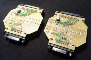

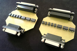

Наконец нашлось время собрать обратно станок и управляющий компьютер.
Сделал вчера пару переходников-опторазвязок для подключения NCStudio к СтепМастеру.
Если кому еще нужно - говорите, отправлю.
