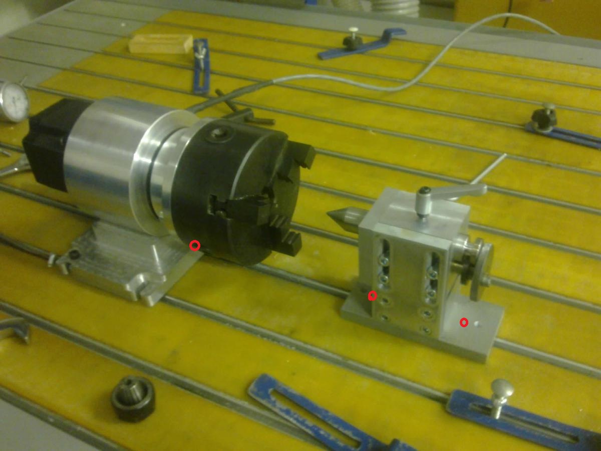

Вот фото моей древней поворотки
12.jpg (2822 просмотра) <a class='original' href='./download/file.php?id=55679&mode=view' target=_blank>Загрузить оригинал (152.53 КБ)</a>
Красным отметил примерное расположение установочных штифтов входящих в Т-паз .
Прошелся один раз как чисто фрезой по стенке Т-паза стола и часик помудохавшись с штифтами(эксцентриком кстати их делал) выставил соосность передней и задней бабки...... В итоге -общая плита не нужна и как минимум мм 50-60 высоты Z сэкономил.....

у меня нет стола с Т пазами.

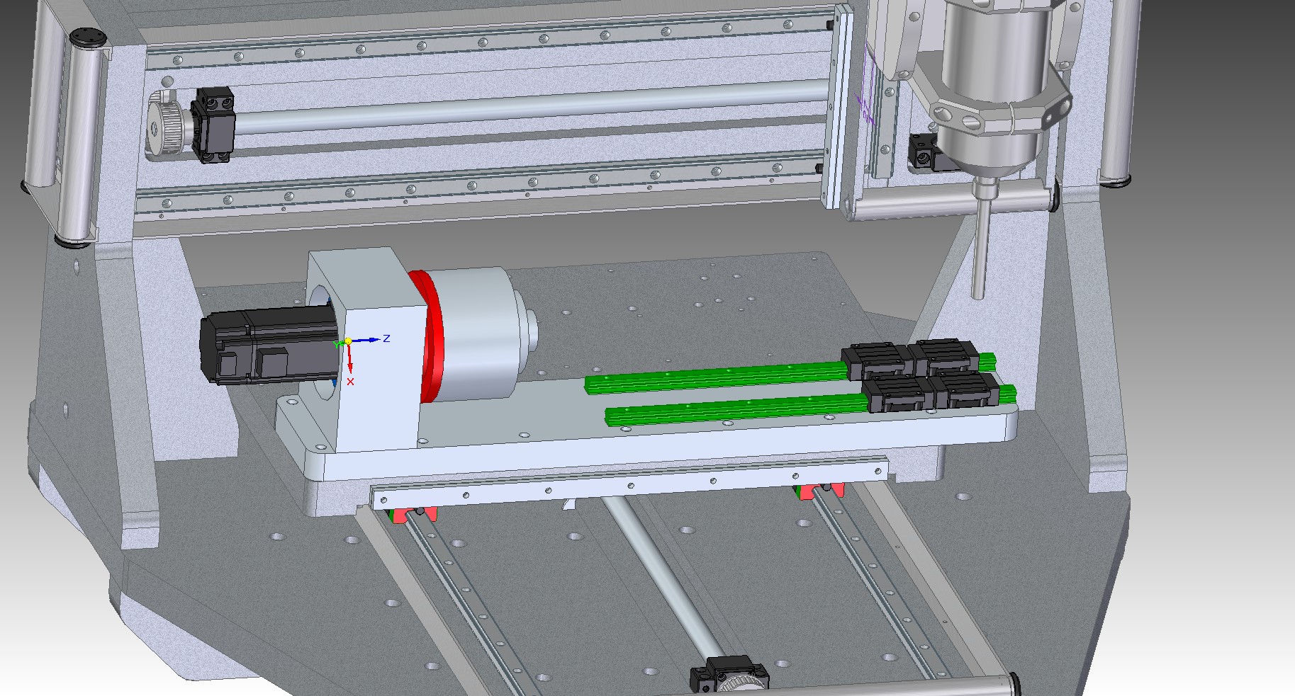

Re: чпу фрезер 600х400 по металлу
первые наброски. вот думаю а нужнали мне вобще эта бабка? размах по длинне чтото небольшой выходит.
888.jpg (2555 просмотров) <a class='original' href='./download/file.php?id=55740&mode=view' target=_blank>Загрузить оригинал (247.26 КБ)</a>
с рельсами
88.jpg (2547 просмотров) <a class='original' href='./download/file.php?id=55748&mode=view' target=_blank>Загрузить оригинал (468.1 КБ)</a>
Сообщение evgenyjp »
а если развернуть на 90, чтоб ненужные части вышли за пределы стола ?
каретки наверо 2 хватит, там же не запредельные режимы будут, просто удлиненые взять, если хочется.
За пределы и так можно свешивать но нехотелосьбы крепление редуктора свешивать за столом жесткость пропадет. Развернуть не вариант неудобно и ничего недолжно торчать вперед и назад поскольку всеже надеюсь когдато сделать аквариум. Каретки использую те которые легко быстро купить.

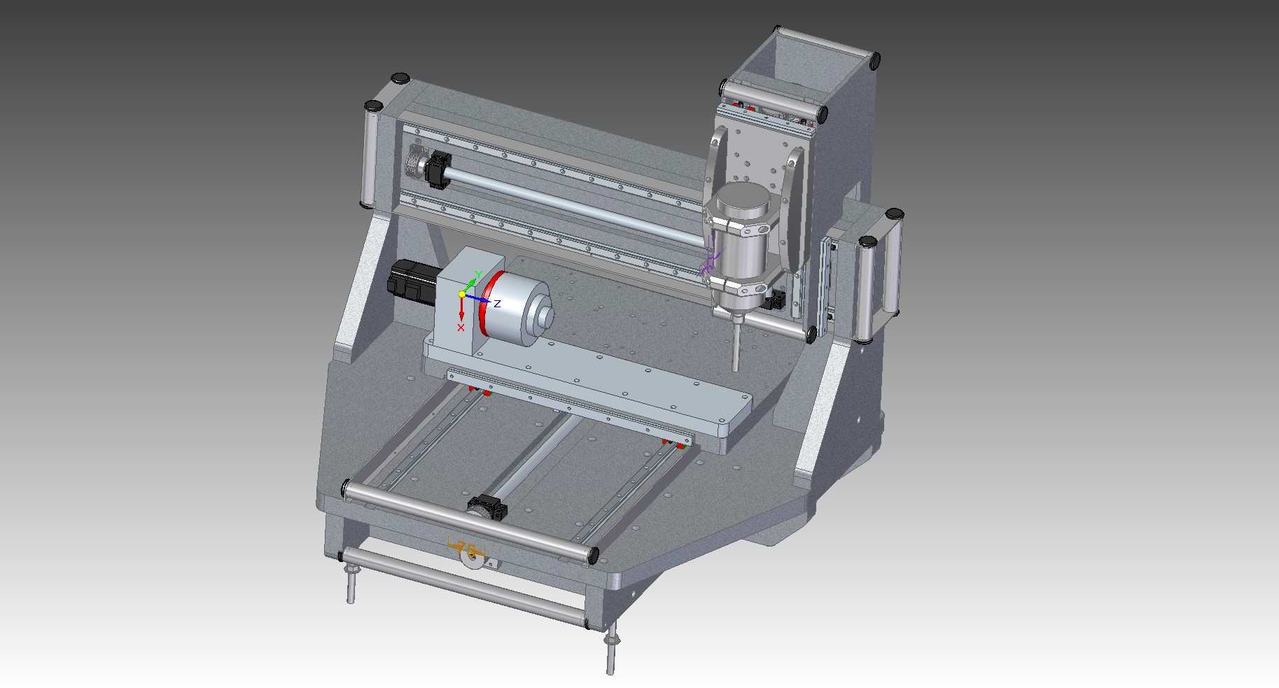

набросал бабку. рмц получается маловато около 350мм.
2168.jpg (2415 просмотров) <a class='original' href='./download/file.php?id=55849&mode=view' target=_blank>Загрузить оригинал (509.8 КБ)</a>
Сообщение alexg-nn »
А там сервопривод? Может взять компактный вариант? (в терминах Yaskawa, например SGMP или SGMPH)
