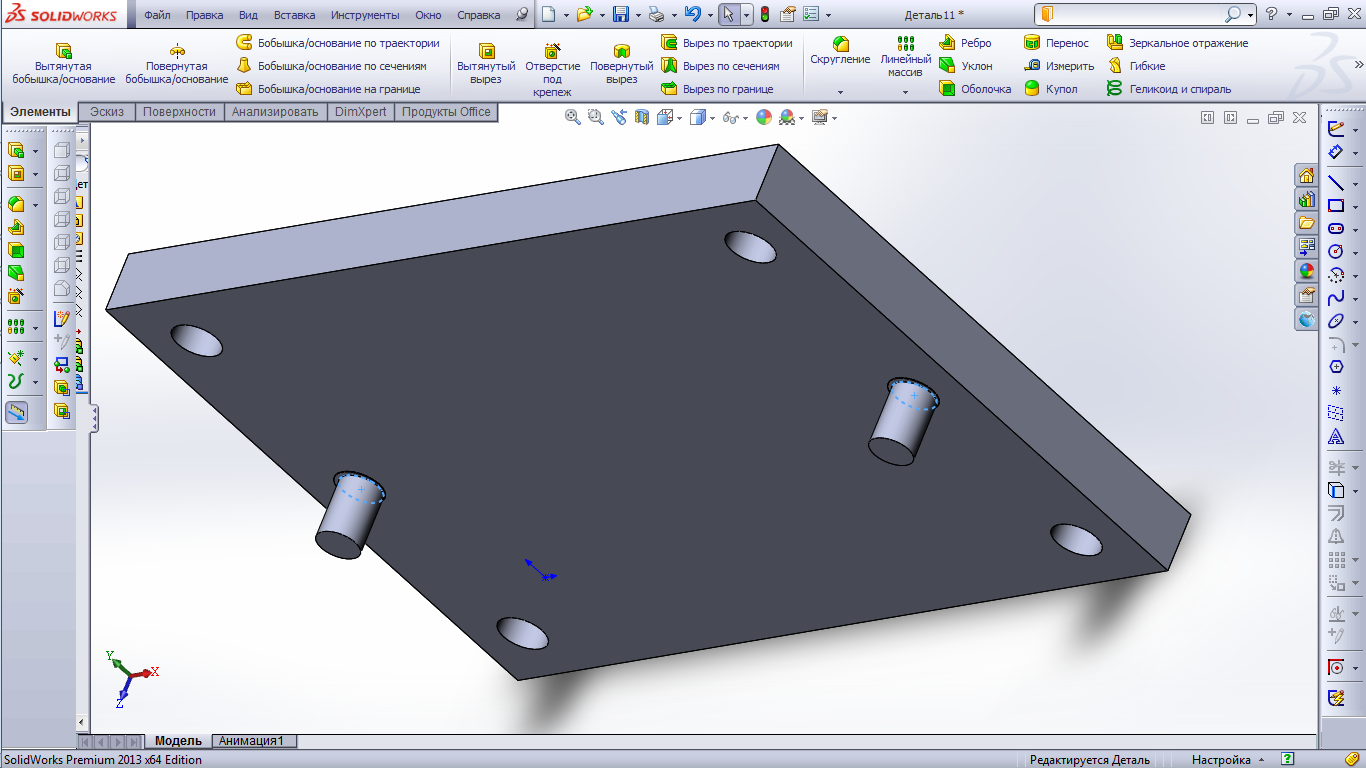

хочу 4ю ось сделать на одной плите с задней бабкой. думаю как сделать направляющие саму бабку и ие фиксацию. может кто поделится мыслями на эту тему?

Вот фото моей древней поворотки
12.jpg (2825 просмотров) <a class='original' href='./download/file.php?id=55679&mode=view' target=_blank>Загрузить оригинал (152.53 КБ)</a>
Красным отметил примерное расположение установочных штифтов входящих в Т-паз .
Прошелся один раз как чисто фрезой по стенке Т-паза стола и часик помудохавшись с штифтами(эксцентриком кстати их делал) выставил соосность передней и задней бабки...... В итоге -общая плита не нужна и как минимум мм 50-60 высоты Z сэкономил.....
Вот эскизик ежели кому не ясно о чем речь......
122.png (2823 просмотра) <a class='original' href='./download/file.php?id=55680&mode=view' target=_blank>Загрузить оригинал (222.02 КБ)</a>

Первое, что пришло в голову - взять токарник типа ТВ - 16 и отпилить всё лишнее снизу... :wik: Получается на одной плите ПБ и ЗБ. Ну или делать на УСП плите поворотку и ЗБ.

Мысль применить профильные рельсы для перемещения ЗБ пока основная и самая простая.
Re: чпу фрезер 600х400 по металлу
Это решение отработанное , можно внедрять :)
Вот только думаю зделать пиноль неподвижной а поджим делать за счет аинта расположеного между рельс путем перемещения всей бабкина рельсах. Насколько это годное решение?
frezeryga писал(а):Вот только думаю зделать пиноль неподвижной а поджим делать за счет аинта расположеного между рельс путем перемещения всей бабкина рельсах. Насколько это годное решение?
Нормальное решение, у нас так на больших токарно-фрезерных ОЦ сделано... ШВП и привод переключаемый при зажиме на управление по моменту (понятно, что что в твоем случае движка не будет, просто описал как у немцев).
Единственный нюанс - несущая опора винта имеет небольшой ход и удерживается тарельчатыми пружинами. За счет этого уходим от излишней в данном случае жесткости кинематики и имеем плавный поджим...
Хотя если делать дополнительный зажим корпуса после перемещения, то наверное нафик те пружины )
Думаю просто поставить винт трапецию и поджимать вручную.

первые наброски. вот думаю а нужнали мне вобще эта бабка? размах по длинне чтото небольшой выходит.
888.jpg (2558 просмотров) <a class='original' href='./download/file.php?id=55740&mode=view' target=_blank>Загрузить оригинал (247.26 КБ)</a>
с рельсами
88.jpg (2550 просмотров) <a class='original' href='./download/file.php?id=55748&mode=view' target=_blank>Загрузить оригинал (468.1 КБ)</a>

а если развернуть на 90, чтоб ненужные части вышли за пределы стола ?
каретки наверо 2 хватит, там же не запредельные режимы будут, просто удлиненые взять, если хочется.
За пределы и так можно свешивать но нехотелосьбы крепление редуктора свешивать за столом жесткость пропадет. Развернуть не вариант неудобно и ничего недолжно торчать вперед и назад поскольку всеже надеюсь когдато сделать аквариум. Каретки использую те которые легко быстро купить.
набросал бабку. рмц получается маловато около 350мм.
2168.jpg (2418 просмотров) <a class='original' href='./download/file.php?id=55849&mode=view' target=_blank>Загрузить оригинал (509.8 КБ)</a>
