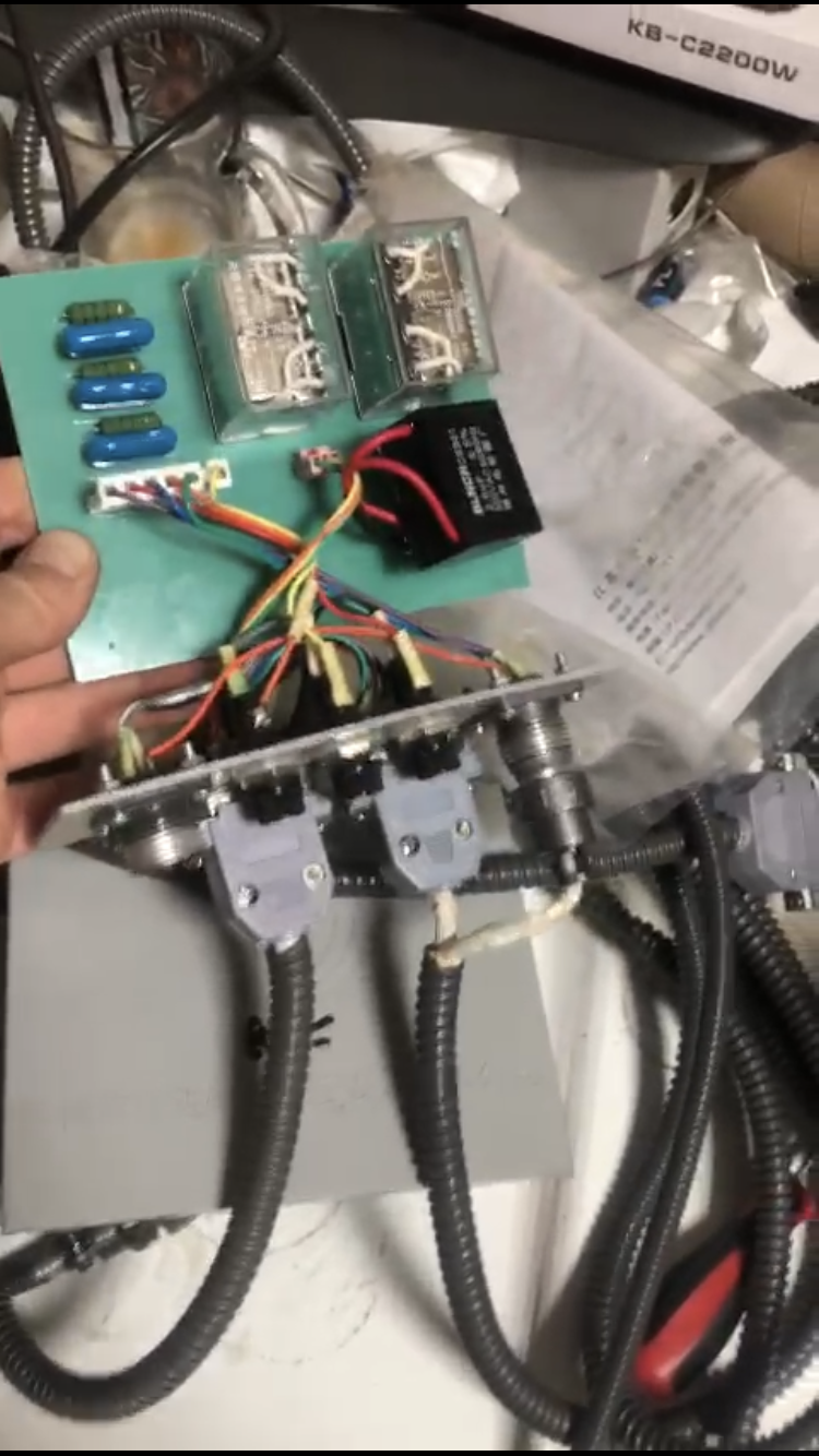

steals_y2k писал(а): ↑ вот-вот, а куда из этого ср@#&го контрол бокс идут 3 чёрных провода?
смотрим с левой стороны
1 провод слева крайний - приходит питание от розетки,
второй слева приходит управление от контроллера
третий и четвертый - это провода от самой резцедержки, 2 провода вместе приходят, один питание один управление.

Сообщение steals_y2k »

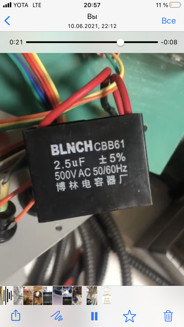

Рамиль Сафиуллин писал(а): ↑ смотрим с левой стороны
да я всё не верю в 3 фазы по 220.
или там в самом станке транс?

Re: Токарный 1К62 переделанный под ЧПУ!
Сообщение Рамиль Сафиуллин »
не понял вопроса, приходит 220, потом как то там что то там через конденсатор преобразуется в 380, 2 электрика смотрели и так сказали

Сообщение Kupfershcmidt »
Рамиль Сафиуллин писал(а): ↑ через конденсатор преобразуется в 380
Нобелевку электрикам выпишите!

Kupfershcmidt писал(а): ↑ Нобелевку электрикам выпишите!
Вот что внутри
