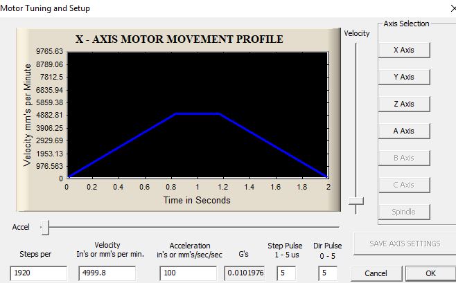

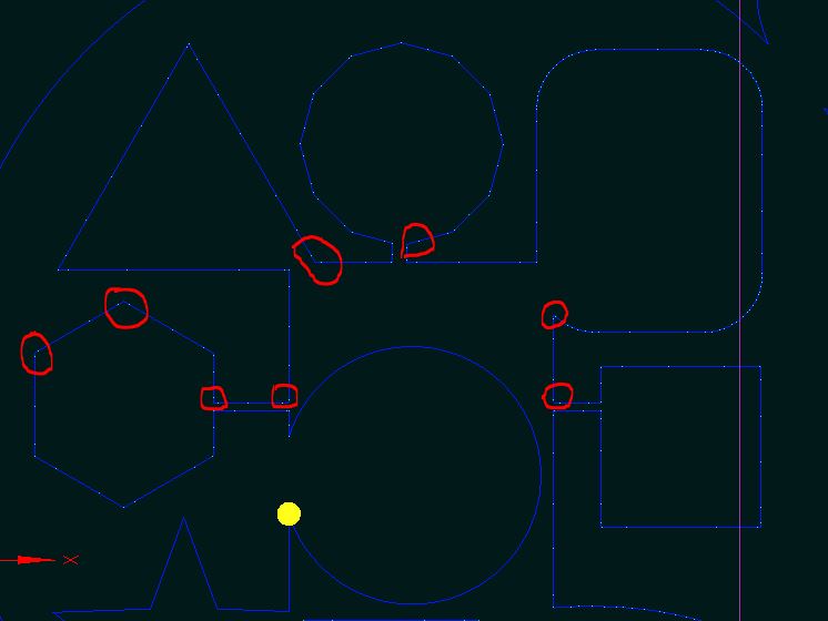

имею мини обрабатывающий центр, работы разноплановые , от расточных по металлу до худ 3д . 2 оси поворотных на волновых редукторах( вещь). что меня не устраивает в маче. 1 - не соответствия проекта в повермилле с конечным результатом. я не могу понять логику планировщика ))) даже в режиме точной остановки, если привешены ускорения то он зараза срезает, и где и как он срежет не прогнозируется /для большинства задач его более чем достаточно))). вот ежели опытные прогонят мои траектории в "точном" режиме. на килофлопе или линуксе . то возможно я долее активно буду стремится к замене чпу. дракон милл3 -1,24,03 дракон кр - 3,36,59 . настройки осей в скрине))). вчера установил линухс...... без литра не разобраться. сегодня ковыряю килофлоп (понятней)
изменяя +- скорость или ускорение , все равно происходят зарезы. (3666 просмотров) <a class='original' href='./download/file.php?id=173846&mode=view' target=_blank>Загрузить оригинал (32.8 КБ)</a>

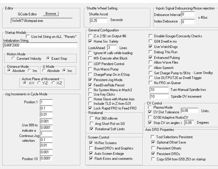

3 - специально, иначе не видно &quot;опорных&quot; точек. участок подчеркивается отрезком(белым) (3666 просмотров) <a class='original' href='./download/file.php?id=173847&mode=view' target=_blank>Загрузить оригинал (105.62 КБ)</a>
3 - специально, иначе не видно "опорных" точек. участок подчеркивается отрезком(белым)

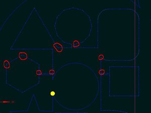

4,26 line (3666 просмотров) <a class='original' href='./download/file.php?id=173848&mode=view' target=_blank>Загрузить оригинал (48.18 КБ)</a>
4,26 line
