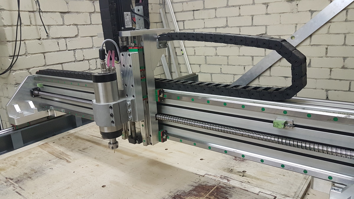

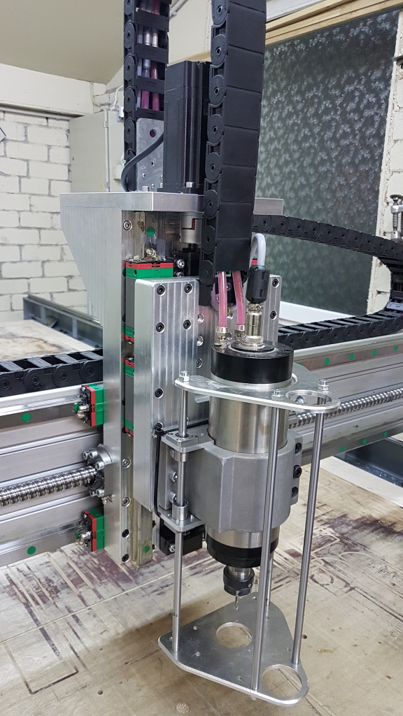

Делаю механику для аспирации. Собрал каркас, проверил в работе. "Лыжа" закрепляется на стандартный китайский хомут болтами М5 (надо в хомуте просверлить пару отверстий и нарезать резьбу для крепления механизма аспирации)
Aspiracija mehanika.jpg (5523 просмотра) <a class='original' href='./download/file.php?id=184664&mode=view' target=_blank>Загрузить оригинал (253.72 КБ)</a>
В китае продается швабра с корпусом, которая крепится на корпус шпинделя, тоже не плохой вариант, но так как я уже спроектировал механизм, пускай будет. Доделаю - посмотрим, снимается легко... швабру поставить всегда не долго.
https://www.youtube.com/watch?v=y_jYcTzfKHI
На прошлой версии станка, кому интересно и кто не видел, делал видео о изготовлении аспирации и о принципе ее работы

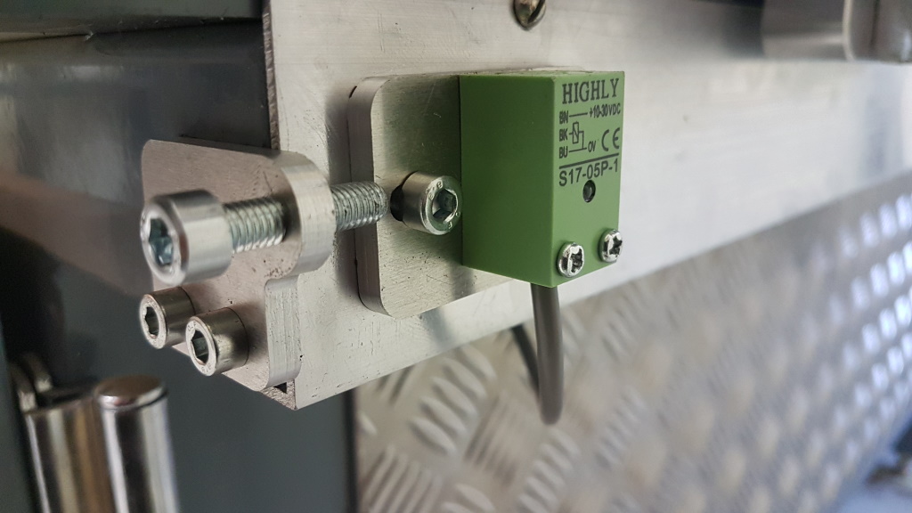

Установил на ось Х концевики, провода спрятал в пластмассовых заглушках для профиля, вставляются в паз, очень удобно, пыль на профиле не будет копиться в пазах. Выставил так, что концевики сломать - наехать на них не возможно - просто зетка упрется в бочину... если проскочет сигнал. Брал концевики NO (нормально разомкнутые), чтобы небыло ложных срабатываний...

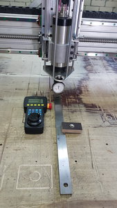

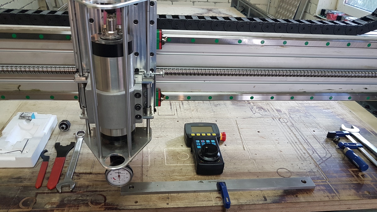

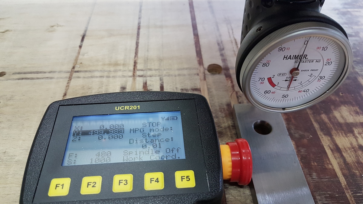

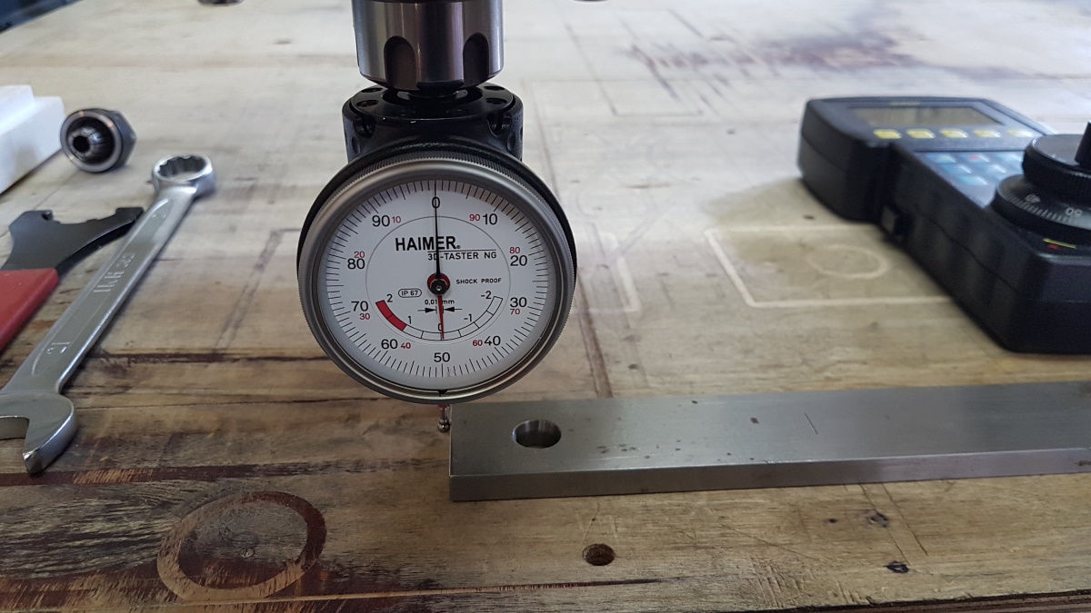

Взял на пару дней КМД длиной 500мм, хотел проверить станок, заодно откалибровать.
Старался ровно выставить, прикатал в длину ее 3Д тестером, получилось выровнить в пределах 3-4 сотки, правда низнаю, бока у КМД ровные...?
Пo оси X (Измерял КМД в разных местах (делал несколько замеров, по краям, по центру)
KMD1.jpg (5340 просмотров) <a class='original' href='./download/file.php?id=184940&mode=view' target=_blank>Загрузить оригинал (366.36 КБ)</a>
KMD2.jpg (5340 просмотров) <a class='original' href='./download/file.php?id=184941&mode=view' target=_blank>Загрузить оригинал (247.69 КБ)</a>
КМД 500мм
1 замер 499,9136
2 замер 499,9364
3 замер 499,9182
4 замер 499,9068
Пo оси Y
KMD3.jpg (5340 просмотров) <a class='original' href='./download/file.php?id=184942&mode=view' target=_blank>Загрузить оригинал (386.29 КБ)</a>
KMD4.jpg (5340 просмотров) <a class='original' href='./download/file.php?id=184943&mode=view' target=_blank>Загрузить оригинал (284.19 КБ)</a>
КМД 500мм
1 замер 499,9886
2 замер 500,0295
3 замер 499,9886
Все настройки станка выставлены по стандартному шагу швп 10мм. Есть ли смысл калибровать оси, или на таком поле это нормальный результат?
У меня серво-шаговые с энкодером на 4000 импульсов, а микрошаг на моторах выставлены Х16 = 3200, т.е. микрошаг не равен импульсам энкодера... Кто то говорил, что надо ставить микрошаг кратный энкодеру, например 1000, 2000, 4000, тогда будет считать правильно, но зачем тогда другие варианты микрошага на драйвере? Как драйвер расчитывает и сравнивает шаги, нет ли пропуска и прочее? какая у него логика?
PS! заметил, что швп hiwin в сравнении с китайской (на моем другом станке), шагает хорошо, т.е. поставил например шаг СОТКА, то на часовом индикаторе и туда и обратно красиво строго по делениям шагает, чего не скажешь о китайской швп, например в одну сторону она тоже шагает красиво по сотке на часовом индикаторе, но вот, если хочешь обратно пару шагов сделать, то шаг уже не сотка, а меньше по памяти... наверно из-за люфта, который присутствует на китайских, т.е. в обратном движении пока люфт не выберется, шаг будет скакать... (как-то раз держал в руках китайскую швп с гайкой, крутил в руках - вроде ничего по ощущениям, но вот 2 пыльника снял с гайки, там сразу такой люфт образовался - кошмар, на глаз в пару десяток точно... :hehehe: )

думаю, что для деревяшечного станка результат очень даже неплохой.
Да и не только для деревяшечного....
что за заглушки для паза профиля?
И что за индикатор контакта такой интересный?

Umnik писал(а):И что за индикатор контакта такой интересный?
Профессиональный 3Д тестер для привязки инструмента.
https://www.damencnc.com/en/3d-sensor-n ... 1456?c=263

Обвешиваю станок концевиками (HOME и LIMIT). Все концевики делаю или проходными или которые не возможно сломать, т.е. ось просто упрется в отбойник (сразу Аларм сработает) но до концевика не достанет... Ось Y хоумится с 2 моторами и портал автоматически выравнивается. Концевики регулируются - настраиваются болтом (от перекоса портала)
Вложение Regulirovka prohodnogo koncevika 1.jpg больше недоступно
Regulirovka prohodnogo koncevika 1.jpg (5090 просмотров) <a class='original' href='./download/file.php?id=185252&mode=view' target=_blank>Загрузить оригинал (142.04 КБ)</a>

Re: Переделка фрезера по дереву (рабочее поле 2500х1250мм)
Hugo писал(а):Концевики регулируются - настраиваются болтом (от перекоса портала)
А твоя CNC система не умеет программно выровнять портал?
Hugo
Сообщения: 1171
Репутация: 303
Сообщение Hugo »
UCCNC выровняет портал автоматически по 2 датчикам, которые надо точно выставить (каждый мотор на свой датчик выравнивается).
я про это и говорю, датчики не обязательно супер точно до соток выставлять. программа должна сама докрутить один мотор и выставить портал верно. у вас значит такого нет, а жаль
Hugo
Сообщения: 1171
Репутация: 303
Сообщение Hugo »
sima8520 писал(а):я про это и говорю, датчики не обязательно супер точно до соток выставлять. программа должна сама докрутить один мотор и выставить портал верно. у вас значит такого нет, а жаль
А откуда программа знает как Ровно? В программе есть настройки - как далеко отъезжать после концевых датчиков... То есть каждый мотор подъезжать к своему датчику и отъезжают на установленное расстояние... других по-моему вариантов и нет вообще...
Hugo писал(а):каждый мотор подъезжать к своему датчику и отъезжают на установленное расстояние
вот, и для каждого датчика на оси свое расстояние

Так тоже можно, разницы нет как... по мне, так лучше концевики выставить правильно, и самую мелочь уже можно подкорректировать на отъезде портала...
Umnik
Сообщения: 2344
Репутация: 2153
Настоящее имя: Георгий
Откуда: Калуга
Сообщение Umnik »
Нужно добиться того, чтобы ось в расслабленном состоянии находилась максимально перпендикулярно по отношению к другой оси.
А дальше уже не суть, подогнать датчики так, чтобы каждая сторона касалась своего одновременно с другой стороной, или же одна касалась чуть раньше, останавливалась, а вторая касалась чуточку позже и отъезжала чуть на большее расстояние.
Думаю, что при такой длине портала ему от небольшого перекоса в процессе выравнивания не поплохеет.
Но иметь возможность дозированно регулировать датчики - все равно удобно.
