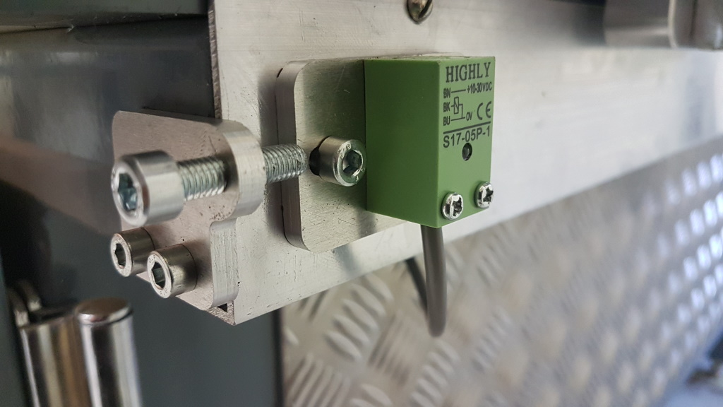

Обвешиваю станок концевиками (HOME и LIMIT). Все концевики делаю или проходными или которые не возможно сломать, т.е. ось просто упрется в отбойник (сразу Аларм сработает) но до концевика не достанет... Ось Y хоумится с 2 моторами и портал автоматически выравнивается. Концевики регулируются - настраиваются болтом (от перекоса портала)
Вложение Regulirovka prohodnogo koncevika 1.jpg больше недоступно
Regulirovka prohodnogo koncevika 1.jpg (5107 просмотров) <a class='original' href='./download/file.php?id=185252&mode=view' target=_blank>Загрузить оригинал (142.04 КБ)</a>
Жесткость у станка получилась хорошая, хоть станок и по дереву, но весьма неплохо грызет алюминий (даже тише чем станок с менее малым полем). Пока станок на больших скоростях (на G01) на алюминии не гонял, так баловался 500-700мм/мин на алюминии, со сьемом 1мм по Z, грызет хорошо. Пока я доволен. Для деревях - вообще жесткости за глаза.
Помоему, звук обработки нормальный. Можно еще снизить скорость шпинделя... (на видео 16000об/мин)
https://www.youtube.com/watch?v=Ymn6kXejj2o
Re: Переделка фрезера по дереву (рабочее поле 2500х1250мм)
Hugo писал(а):Концевики регулируются - настраиваются болтом (от перекоса портала)
А твоя CNC система не умеет программно выровнять портал?
Hugo
Сообщения: 1171
Репутация: 303
Сообщение Hugo »
UCCNC выровняет портал автоматически по 2 датчикам, которые надо точно выставить (каждый мотор на свой датчик выравнивается).
я про это и говорю, датчики не обязательно супер точно до соток выставлять. программа должна сама докрутить один мотор и выставить портал верно. у вас значит такого нет, а жаль
Hugo
Сообщения: 1171
Репутация: 303
Сообщение Hugo »
sima8520 писал(а):я про это и говорю, датчики не обязательно супер точно до соток выставлять. программа должна сама докрутить один мотор и выставить портал верно. у вас значит такого нет, а жаль
А откуда программа знает как Ровно? В программе есть настройки - как далеко отъезжать после концевых датчиков... То есть каждый мотор подъезжать к своему датчику и отъезжают на установленное расстояние... других по-моему вариантов и нет вообще...
Hugo писал(а):каждый мотор подъезжать к своему датчику и отъезжают на установленное расстояние
вот, и для каждого датчика на оси свое расстояние
Hugo
Сообщения: 1171
Репутация: 303
Сообщение Hugo »
Так тоже можно, разницы нет как... по мне, так лучше концевики выставить правильно, и самую мелочь уже можно подкорректировать на отъезде портала...
Umnik
Сообщения: 2344
Репутация: 2153
Настоящее имя: Георгий
Откуда: Калуга
Сообщение Umnik »
Нужно добиться того, чтобы ось в расслабленном состоянии находилась максимально перпендикулярно по отношению к другой оси.
А дальше уже не суть, подогнать датчики так, чтобы каждая сторона касалась своего одновременно с другой стороной, или же одна касалась чуть раньше, останавливалась, а вторая касалась чуточку позже и отъезжала чуть на большее расстояние.
Думаю, что при такой длине портала ему от небольшого перекоса в процессе выравнивания не поплохеет.
Но иметь возможность дозированно регулировать датчики - все равно удобно.
