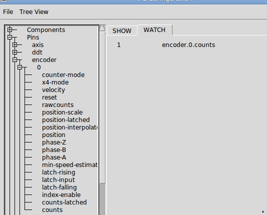

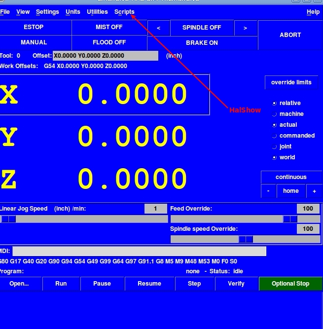

вот здесь смотреть:
Выделение(018).jpg (1470 просмотров) <a class='original' href='./download/file.php?id=11264&mode=view' target=_blank>Загрузить оригинал (223.22 КБ)</a>
Выделение(019).jpg (1470 просмотров) <a class='original' href='./download/file.php?id=11265&mode=view' target=_blank>Загрузить оригинал (73.97 КБ)</a>
дать задание 10 градусов 30, 60 ,180 , и т.д.
потом сравнить с расчетными...

какие задания? в любом случае ты правильно говоришь, то я дал шд и получил на энкодере две большие разницы. А в маче стол четко давал 360 градусов при команде -360 градусов - попадание было точным ,а врал только внутри , когда нужно было давать меньше шагов(44,521) , когда больше(45,235). Это было видно по энкодеру, у него была своя программа от изготовителя-СКИФ. там были градусы , минуты, секунды. вот бы ее запустить и подключить энкодер на две программы и посмотреть есть ли расхождение. но она под виндовс. МОЖЕТ ПОСТАВИТЬ ВТОРОЙ ПК !!!если погрешность стабильно накапливающаяся может как то градуировку можно скорректировать ? как проверить где и сколько ошибается? я думаю ,я то если бы были проблемы с контролером (через него подключен энкодер, ) то были бы пропуски , а в действительности стол перекручивает лишнего!!

для начала я бы выяснил момент повторяемости
то есть задания одинаковые много раз
при этом записывать показания с энкодера (см.выше)
без этого дальше никуда ;)
