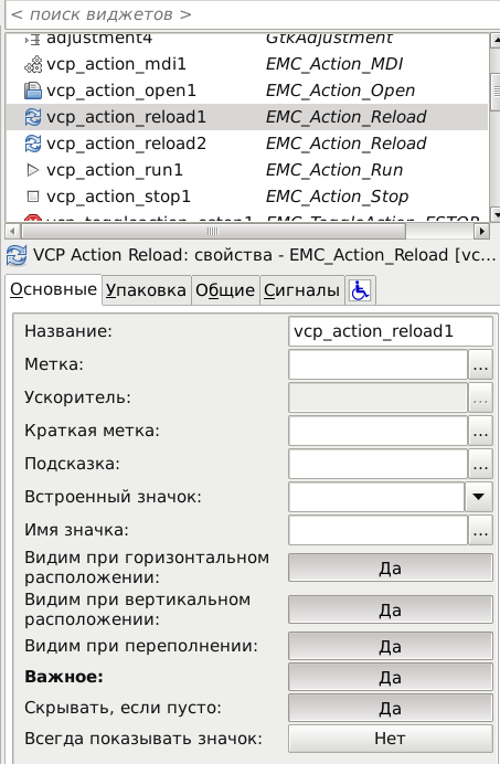

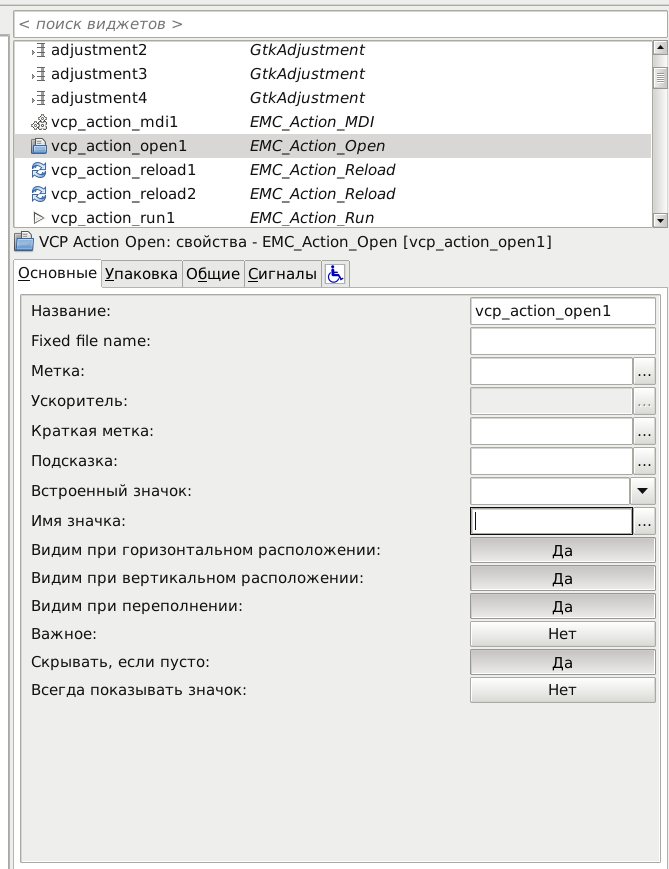

Действие выбираю emc_action_open. Скриншот настроек в аттаче. Непонятно значение поля fixed file name, может проблема в этом?
Аналогично не работает emc_action_reload. а вот остальные действия, связанные с ЕМС, работают.
upd
G-код содержит переменные, думаю, с этим и связан этот косяк.

Суть проблемы понял, нужно это сделать с помощью axis-remote --reload и open. Однако сам механизм, как привязать это к кнопке, не понял, в питоне я не силен.
