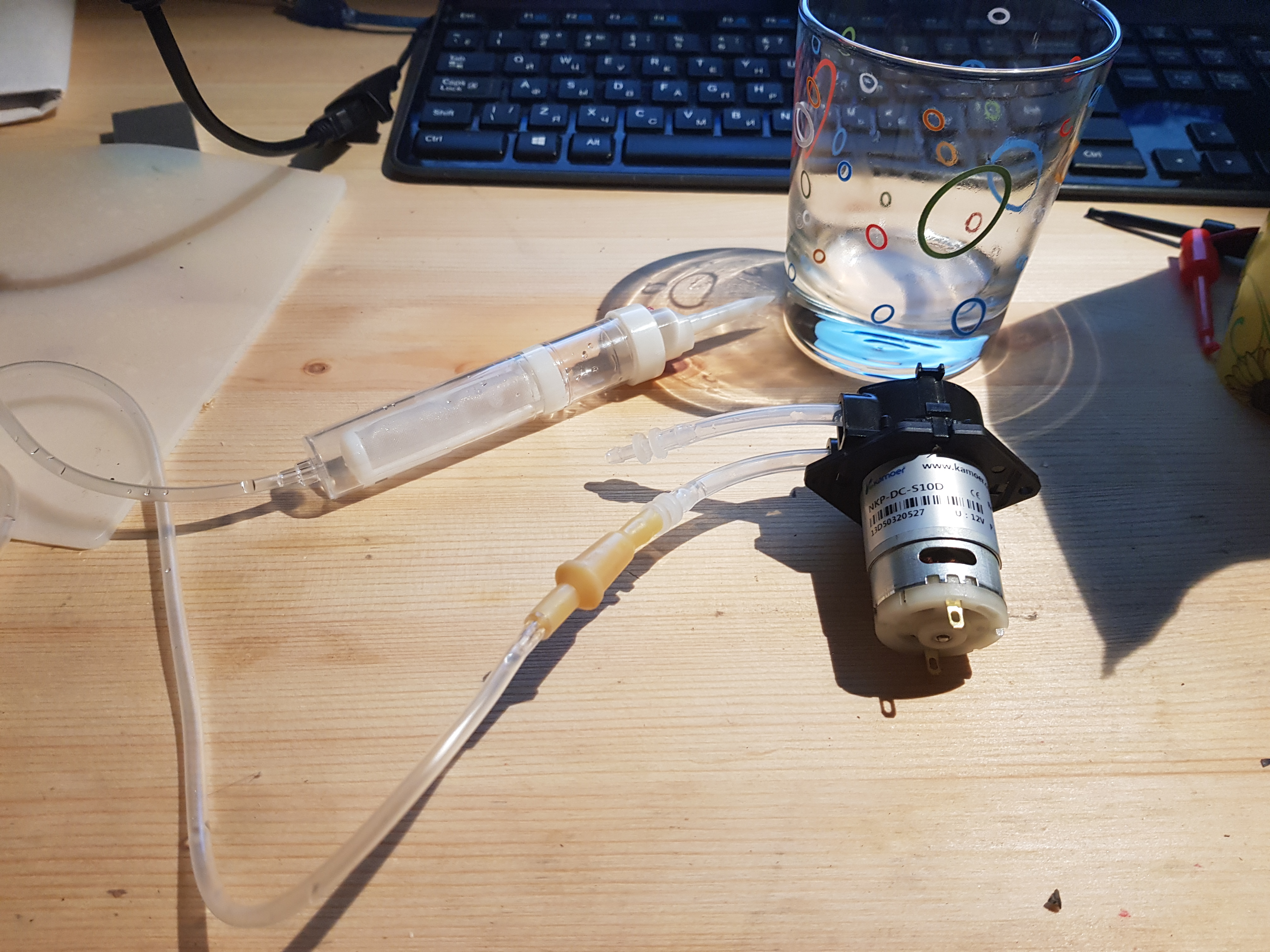

ScrewDriver
Приехал насосик перильстатический 12В. Написано 5Вт, а кушать изволит 0.2А... ну ладно, это ему простительно. На старте прыгает кратковременно до 0.6А
Купил по дороге в аптеке систему инфузионную. Да не простую, а золотую - с ситечком.
Цена вопроса 19р, за метр трубки и встроенный фильтр.
Думаю в понедельник пойду и куплю еще штук 20, пусть лежат :hehehe:
2018-05-18 22-52-08.JPG (4153 просмотра) <a class='original' href='./download/file.php?id=139256&mode=view' target=_blank>Загрузить оригинал (3.88 МБ)</a>
Насосик радует! через метровой высоту трубку спокойно забирает воду.
Поставил иголку от шпритца - плюются струей на 20 см. Поставил тонкую от флюса иглу - струя на метр.
Производительность заявлена 90мл/мин - примерно так и есть.
Конструкция совсем не замысловатая - вал двигателя крутит трением три колесика.
2018-05-18 23-07-49.JPG (4149 просмотров) <a class='original' href='./download/file.php?id=139257&mode=view' target=_blank>Загрузить оригинал (3.41 МБ)</a>
Буду делать корытце, приямок для стружки и бак с СОЖ.
Брал вот тут https://www.aliexpress.com/item/New-DC- ... 33edmMYEcS
Спасибо Александру (aftaev) құрметті за наводку.

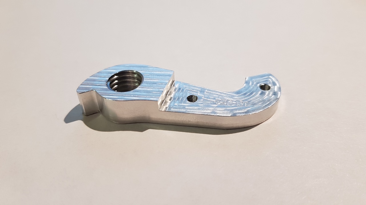

Попробовал крепить алюминий на малярный скотч - вполне себе вариант.
Съем правда сделал детский совсем по 0.1, но и фреза 2мм, так что...
Сделал велосипедный петух другу с повышением мощности.
2018-05-19 20-09-45.JPG (4071 просмотр) <a class='original' href='./download/file.php?id=139350&mode=view' target=_blank>Загрузить оригинал (171.65 КБ)</a>
Видео самого процесса, собственно:
https://www.youtube.com/watch?v=634lQSfp_BA
Re: Нужна помощь по проекту фрезера по дереву.
Добавлено: 19 май 2018, 23:29
Kiriller
Насколько крепко держится? Просто снимать по 0.1 2мм фрезой, понятно, что нагрузок нет.
Что за такая секретная гравировка?! :hehehe:
Добавлено: 19 май 2018, 23:35
ScrewDriver
Крепко, еле оторвал.
Самое главное я думаю не допускать нагревания, иначе клей отвалится.
А гравировка есть на фото ;)
