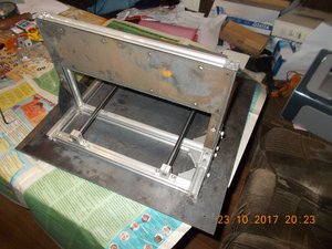

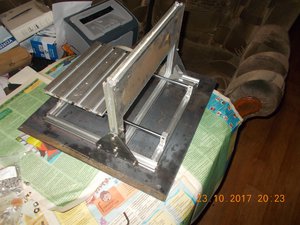

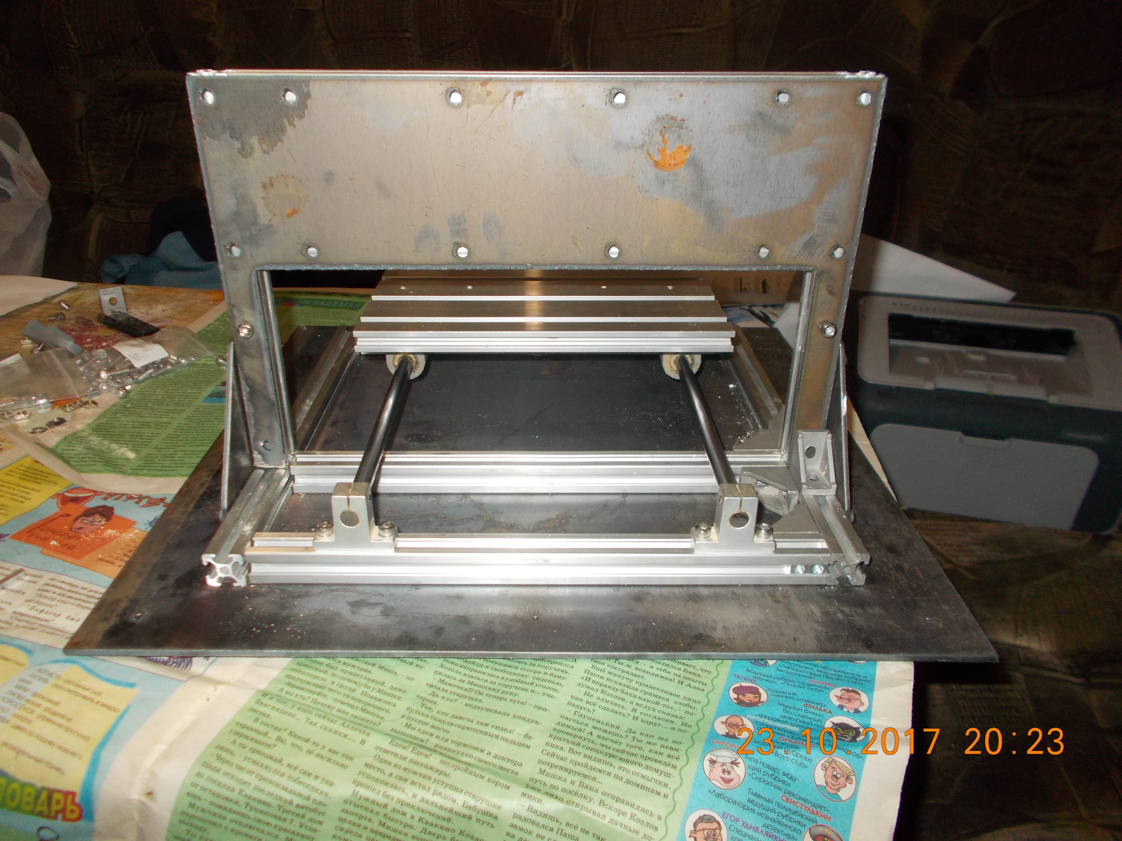

А теперь что сделано. (в надежде что уйдет вибрация за счет веса)
Немного фото, просто скручено но ничего не выставлено. Все делал на своем плазморезе, пока даже не старался (более качественный рез и т.д.)
И самое главное что я понимаю что занимаюсь не очень здоровым делом. Но на дворе почти зима и скучно :)
DSCN0462.JPG (2894 просмотра) <a class='original' href='./download/file.php?id=122800&sid=b7753eaff8e2609b26be02475028fa06&mode=view' target=_blank>Загрузить оригинал (1.39 МБ)</a>
DSCN0463.JPG (2894 просмотра) <a class='original' href='./download/file.php?id=122801&sid=b7753eaff8e2609b26be02475028fa06&mode=view' target=_blank>Загрузить оригинал (1.44 МБ)</a>
DSCN0465.JPG (2894 просмотра) <a class='original' href='./download/file.php?id=122802&sid=b7753eaff8e2609b26be02475028fa06&mode=view' target=_blank>Загрузить оригинал (1.36 МБ)</a>

:shock: Mkishimoto , у Вас более серъозный случай.. :thinking: хотя будь у меня плазморез :hammer: :rasp: :spanner: :pliers: ... знать бы ещё что это такое.. :wik:
Я тут гоняя коретку по валу :rail: :ura: .. и поглядываю ютуб.. понял.. что пытаюсь изобразить из своего 2418 что-то наподобее Крабид 3Д :idiot:
https://www.youtube.com/watch?v=4sMYaUcwEFc
Надо просто понять для себя.. где финиш.. :cheesy: а то будет как какой-то серии "Голый Пистолет".. начал одевать глушитель на ствол пистолета.. а закончил зарядкой двухствольной зинитки.. :cheesy:
С корпусом я больше мудрить не буду.. только дособеру.. получившиеся жесткость показала, что нужно менять шпиндель.. и думать о направляющих оси Y.. В итоге получится такая сумма.. что можно было сразу взять портальник под мач.. хотя lpd-порт в 2017 году.. это уже рудимент.. имхо.. давно пора уже мобильными приложениями управлять чпу.. :bender:

Кстати данного видео не видел, но сидя и думая над осью Х и рабочим столом появилась идея. Брем любые монтажные кронштейны (главное центра от поверхности где он крепиться и делаем пластину из стали. Можно на него хоть наш алюминиевый стол, хоть фанерный. Завтра сяду считать размеры самой пластины :) Только есть минус - потеря в высоте обработки.
По шпинделю, все никак не соберусь заказать 500 вт. шпиндель, хотя как у господина Gas я думаю будет лучше. Саму каретку задумал сделать из люминия. Есть фрезерный станок по металлу, но он бедолага 1980 года рождения, боюсь не даст точности. Так что сначала займусь горном для плавки люминия и попытки его обработать.
Я же еще раз говорю меня несет не туда :) Но опыт будет бесценный, потом можно полностью будет спроектировать свою машину.

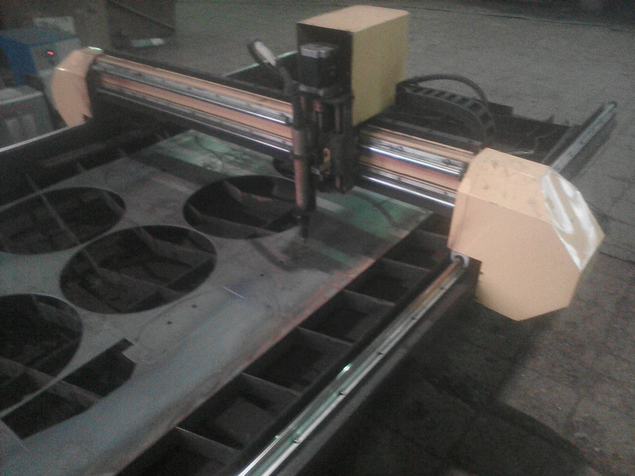

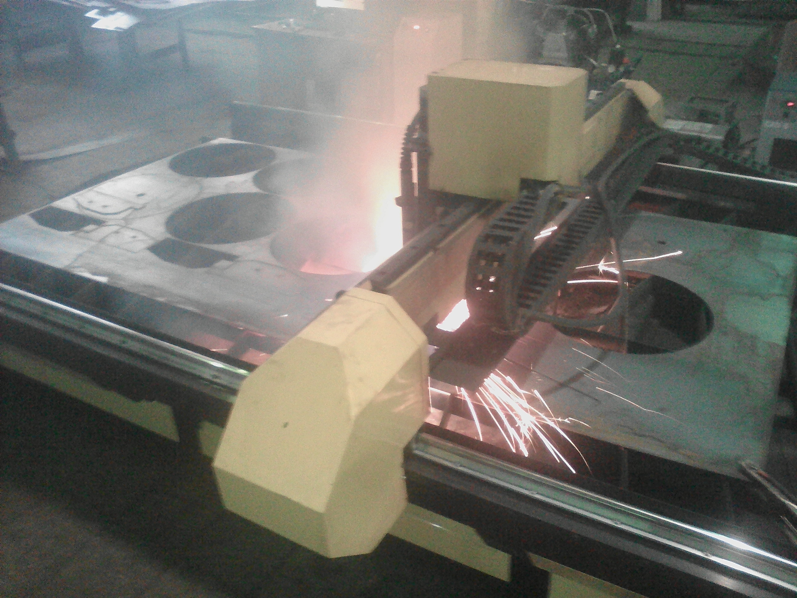

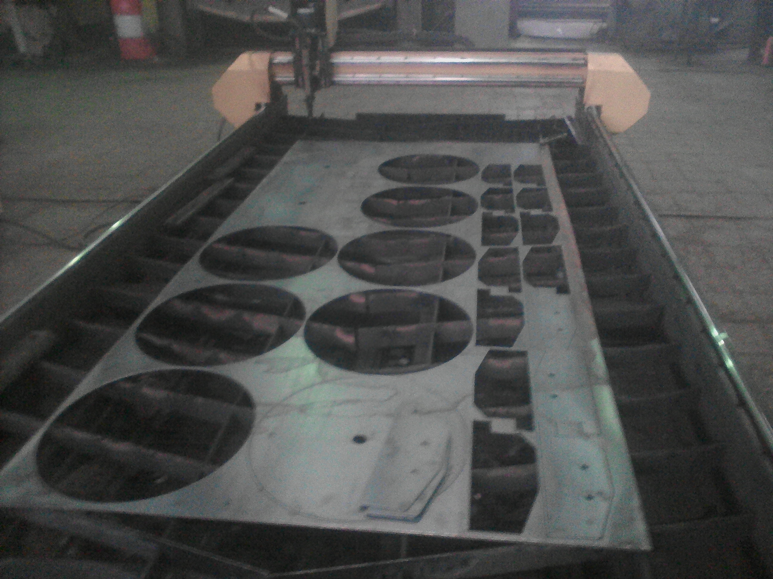

Ну по крайней мере у меня есть завод по производству металлоконструкций и есть оборудование.
А плазморез это вот такая прелесть :) Это станок местного производства, но у нас он есть и мы ему рады :)ъ
Извините фоты не все добавились.

офф
:shock: ничоси.. сколько сварных без работы осталось, сколько не продано кислородных баллонов и карбида.. один раз в жизни резал арматуру на стройке.. горелкой.. а электро-сварочник боюсь даже в руки брать.. мне лучше паяльник.. и лучше индукционный :good:
с 2418 столько рухнуло "розовых замков", основанных на рекламных роликах.. ппц.. пока не обновил прошивку до 1.1f и Candle.. сплошной глюк на глюке.. особенно с CopperCam.. который стати тоже.. добавлял проблем.. научился как-то эти глюки обходить.. выработал алгоритм действий..
Сейчас CopperCam на FlatCam сменил.. интерфейс конечно.. "гланды через анус".. :silent: но.. есть командная строка.. и можно написать свой интерфейс для управления этой строкой.. я пока склоняюсь к C#.. но нужно больше опыта.. что-бы сделать под себя часто используемые операции "автоматом".. нажатием на пару "батонов" (button - кнопка ). Осталось прийти к некоторому стандарту в наименовании файлов или префиксов.. Но сейчас не до софта.. бьюсь уже долго.. :rail: не могу нормально установить обмен по SPI с одним хитрым АЦП.... по мануалам всё верно.. но "фигвам".. х.з.. правда под AVR.. а пример под MSP430 :controller: Буду на али заказывать отладочную плату и в него грузить пример.. может сам АЦП уже попрощался с жизнью..

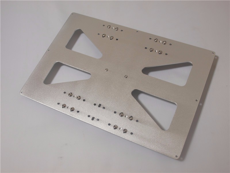

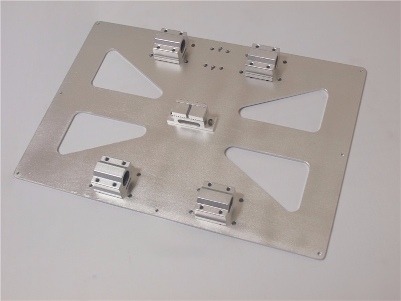

Как и говорил вчера что буду чертить новы рабочий стол, сегодня сел копаться на али по поводу чем заменить пластиковые корпуса подшипников.
Пока сидел копался на али, нашел вот такой вариант уборки пластикового непотребства с оси Х
HTB1BKt2RXXXXXcLXXXXq6xXFXXXm.jpg (2794 просмотра) <a class='original' href='./download/file.php?id=122873&sid=b7753eaff8e2609b26be02475028fa06&mode=view' target=_blank>Загрузить оригинал (68.38 КБ)</a>
HTB1RmxHRXXXXXcNXFXXq6xXFXXXA.jpg (2794 просмотра) <a class='original' href='./download/file.php?id=122874&sid=b7753eaff8e2609b26be02475028fa06&mode=view' target=_blank>Загрузить оригинал (67.76 КБ)</a>
Если найду корпус гайки, то закажу и попробую сделать. Только болты будут под потай.
А сверху крепим что нам нравиться либо алюминий, либо фанеру и фрезеруем поверхность для получения идеально ровного поля для фрезеровки.

Изначально я говорил за ось Х, рельсы не дадут просадки такой как на валах, да и сама пластина стальная тоже добавит жестокости. То есть даст более жесткий подвижный стол.

Mkishimoto писал(а):Самый простой вариант сделать лекало. То есть нарисовать чертеж на компьютере, перенести на бумагу, а затем тупо бумагу наклеить на заготовку. Отверстия накернимаем перед сверловкой и обрезкой.
Ага, ага... Про точность распечатки мы не думаем.
Про усадку бумаги при распечатке (от температуры) и от влаги (при приклеивании) - не думаем.
Про точность ручного кернения и последующей ручной сверловки - не думаем тоже.
Ну, ну...
Я же написал что это самый простой вариант. Для большой точности только станки.
