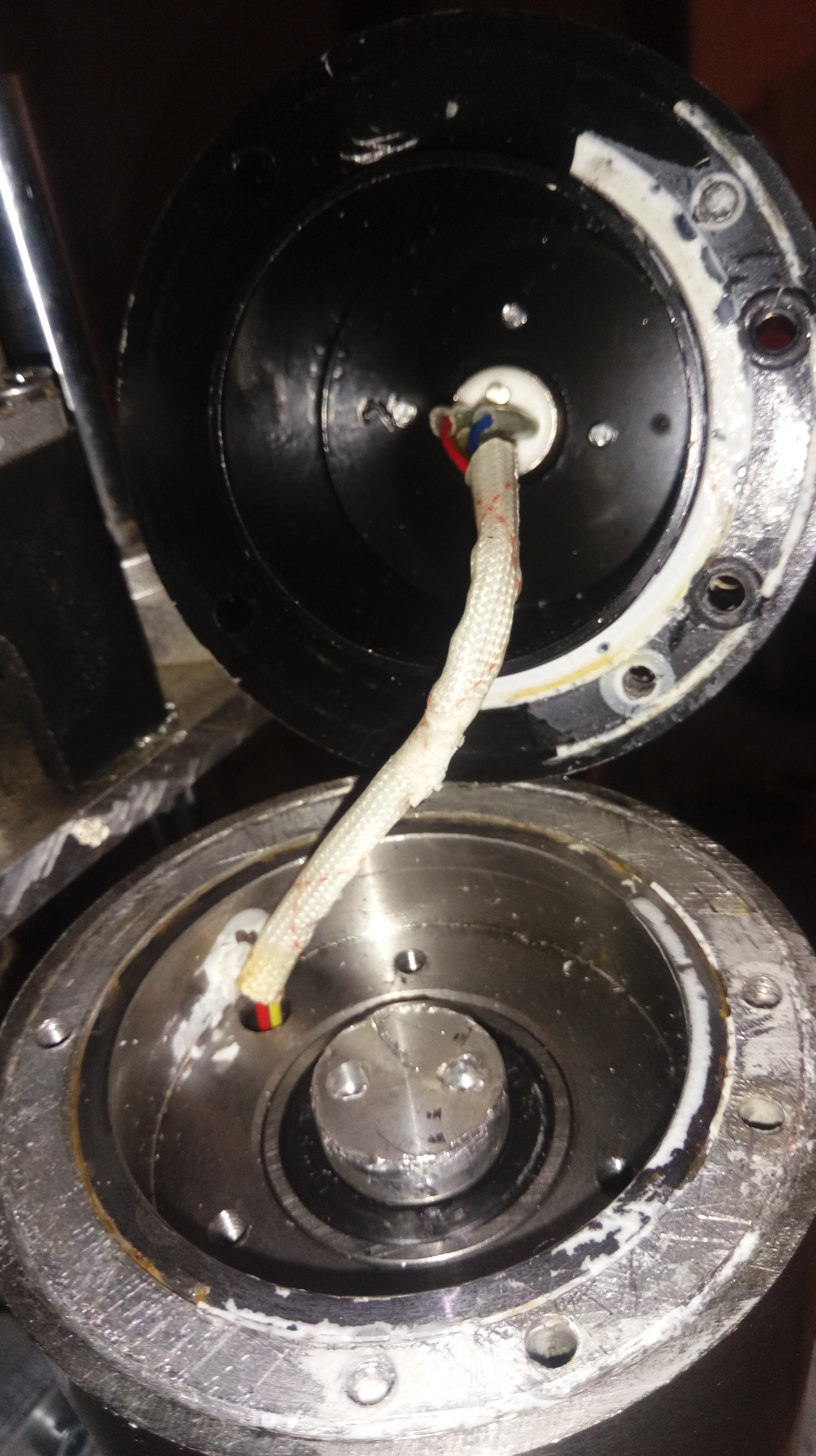

и еще шпиндель китайский 2,2 квт с водяным охлаждением, подсоединен через папа-мама 4 штырька, сейчас открыл крышку а там 1 контакт пустой то есть заземление и прицепить некуда внутри только пластмассовая крышка из корпуса выходят только 3 проводка. Значит он рассчитан что будет работать без заземления? его просто некуда там прицепить. Что делать так оставлять? или что кто посоветует - шпиндели из китая все практически одинаковые.
nikolayhudov1
Сообщения: 30
Зарегистрирован: 06 дек 2018, 00:53
Настоящее имя: Николай
Re: Работа с программой CNC USB Controller (от cnc-planet)
Сообщение nikolayhudov1 »
вот фото, вал такое ощущение что ножовкой по металлу пилили

Сейчас поменял кабель на 4 жилы припаял заземление и прикрутил к крышке которая закрывает вал и подшипник - хоть какое то заземление, с выхода частотника поставил ферритовое кольцо, заземление пустил на заземление частотника. При 0 положении частотника все работает выполняет УП, чуть добавишь обороты примерно до 30 Гц отваливается контролер и в программе гаснут кнопки (как при отсутствии контролера). Уверен практически на 100% что это кабель и шпиндель наводки дают. Завтра кину отдельное заземление из щитка, если не поможет уберу частотник на 1-1,5 м от контролера потом буду смотреть)))))) есть рулон фальги как скотч - буду все экранировать.

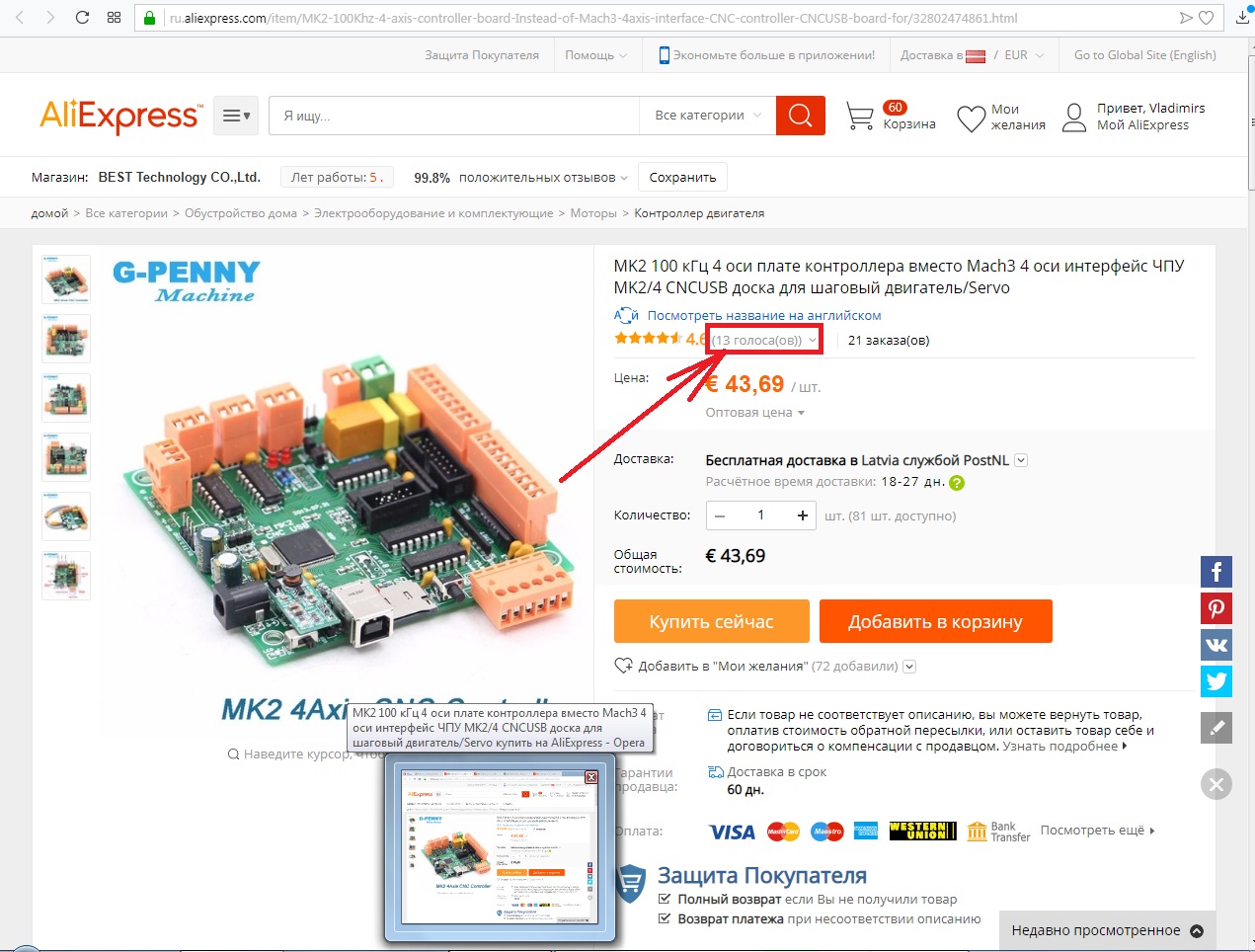

Ясно. Думаю такой взятьhttps://ru.aliexpress.com/item/MK2-100K ... 2e0emU3TEx
Кто-нибудь имел дело с таким девайсом? Нормально работает?
perec писал(а):Ясно. Думаю такой взятьhttps://ru.aliexpress.com/item/MK2-100K ... 2e0emU3TEx
Могут быть проблемы, т.к. китайцы криво прошивку слили.

perec писал(а):Кто-нибудь имел дело с таким девайсом? Нормально работает?
У меня даже два таких, полет нормальный у обоих (можно глянуть отзывы - второй сверху и последний на второй странице).
perec писал(а):Типа должно обнадёживать. это не 2013 г. версия прошивки. Может заново слили, поровнее... Или есть печальный опыт использования именно такой платы?
Китайцы дают софт только 2013. При запуске 2015 года прога сразу перепрошивает чип (в старых версиях МК2 бутлоадера в чипе не было). Работает и с самой новой 2018, НО! во всех случаях 2015-2018 требует лицензию ;) китайцы же конечно включают дурака. Но все решаемо :) , со старыми МК2 не решалось.
