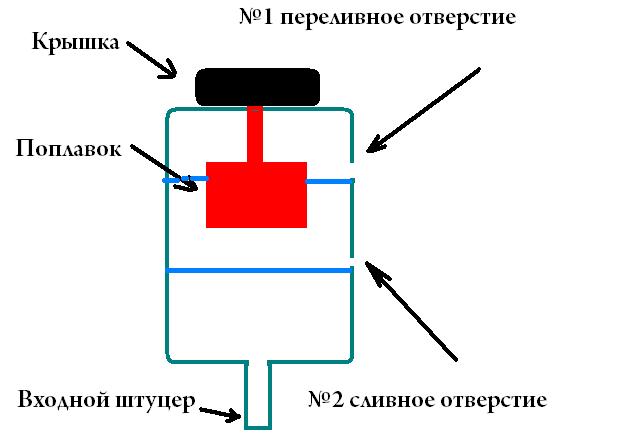

Сильно рекомендую поставить в систему охлаждения защитный датчик потока, который будет выключать лазер. Обычно его ставят на самом конце магистрали перед сливом в бак или канализацию. Датчик флажкового типа с механическими контактами на разрыв. Именно потока, а не давления.

У нас в конторе железное правило - без аварийных защит не делают даже первое включение. Слишком дорого, как показывает жизнь. Датчик такой можно сделать. Водопроводный тройник, Металлическая шайба на рычаге поперек потока, рычаг пропущен через нежесткий сильфон , который одним концом припаян к поперечному отводу тройника, а другим к рычагу, возвратная пружина и микрик, на который давит конец рычага. Поток отжимает шайбу, микрик замыкается. Вообще то это изделие стандартное, можно купить на Ебее. Валяется у меня в хламешнике некоторое количество советских РПЖ-8 http://www.kf-energiya.energoportal.ru/ ... 52770.html Мои от них нос воротят- типа фу кондовость отечественная :)
Могу отдать при случае. У него корпус алюминиевый, иногда корродирует. А так надежный. Куча военных стендов на них когда-то была сделана. Поток нужно мерить потому, что если передавить выходную трубку давление в системе будет а охлождения нет.

Расскаывал как сделать из авто бочка для тормозной жидкости с поплавком.
Re: Хочу купить ЧПУ лазер (... но уже собираю сам)
dpss писал(а):Валяется у меня в хламешнике некоторое количество советских РПЖ-8 http://www.kf-energiya.energoportal.ru/ ... 52770.html Мои от них нос воротят- типа фу кондовость отечественная Могу отдать при случае.
Буду у вас в Москве обязательно забегу :D!
aftaev писал(а):Расскаывал как сделать из авто бочка для тормозной жидкости с поплавком.
Как? И будет поток мерить?
Nick писал(а):Как? И будет поток мерить?
поток не нужно мерить, нужно определять его наличие.
Повторяю:
Берется бочек от авто под тормозную жидкость вместе с поплавком от какого нибудь ВАЗ. Снизу у них есть штуцер сюды подключаешь выход воды с лазера.
В бочке делаешь сливное и переливное отверстия для воды. Переливное отверстие по диаметру = входному, а переливное делается небольшим пару мм.Бочек этот крепишь вверху в бака воды
Уровень для Лазера.JPG (2606 просмотров) <a class='original' href='./download/file.php?id=4618&mode=view' target=_blank>Загрузить оригинал (23.95 КБ)</a>
Работает так:
Когда поток воды нормальный вода подымается до верхнего уровня(показано синим) ПОДЫМАЕТ поплавок, замыкат контакты и переливается из двух отверстий №1 и №2.
Когда поток воды прекращаеся или становится недостаточным вода течет только через №2 и с бочка стикает вода. Уровень воды падает(показано синим) падает и поплавок размыкая контакы.
Понято?
Теперь понятно :)!
