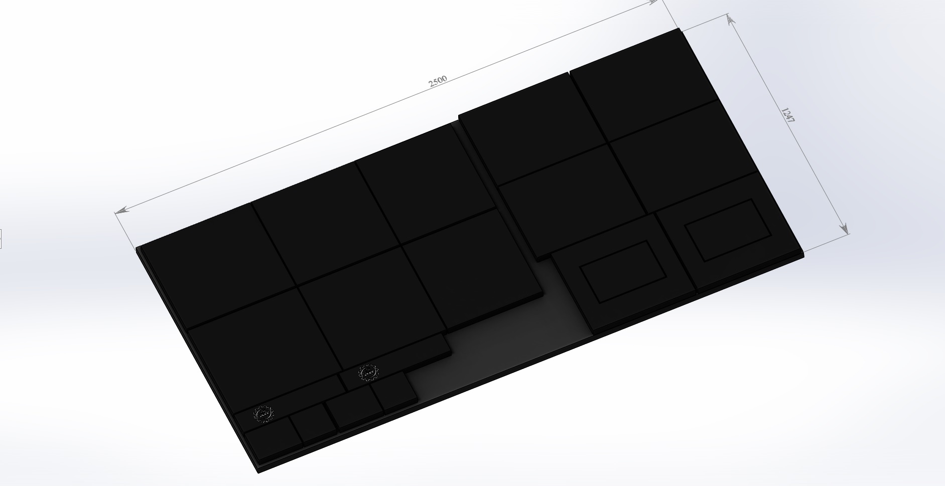

Добавлено: 25 мар 2020, 17:04
DP Tech CNC 250x200x100mm - 002.JPG (14127 просмотров) <a class='original' href='./download/file.php?id=178931&sid=a184dbbacdd6ddefaf5f26b9737c45f6&mode=view' target=_blank>Загрузить оригинал (733.72 КБ)</a>
DP Tech CNC 250x200x100mm - Cut.jpg (14127 просмотров) <a class='original' href='./download/file.php?id=178932&sid=a184dbbacdd6ddefaf5f26b9737c45f6&mode=view' target=_blank>Загрузить оригинал (111.5 КБ)</a>
DP Tech CNC 250x200x100mm - 001.JPG (14127 просмотров) <a class='original' href='./download/file.php?id=178930&sid=a184dbbacdd6ddefaf5f26b9737c45f6&mode=view' target=_blank>Загрузить оригинал (745.57 КБ)</a>
Прикинул уменьшенный вариант станка без хвоста и с 40мм толщиной стенки (можно меньше).
SBR16 2х(400мм+400мм+200мм) = всего 2 метра + ШВП. С рабочим полем примерно 250x200x100mm (чуток меньше)
Не учитывая ШД внешний размер примерно 480х480х600мм.
Не всё прорисовано, так что размер не окончательный.
Наверно желательно увеличить ход оси Z, что бы и тиски можно было установить, поворотку, или +2 оси. (но не факт, что влезет на лист) Или предусмотреть возможность подъема шпинделя на 70-80 мм.
Может и получится вложится в 1000$... но не факт.
Всё зависит от комплектующих, стоимости материала + раскройка.
И получится типа bantam tools, только с большим рабочим полем и дешевле.
С листа фанеры можно 2 станка сделать, или же купить лист тоньше и в 2 слоя будет 1 станок.
Может я ошибся с размером листа.

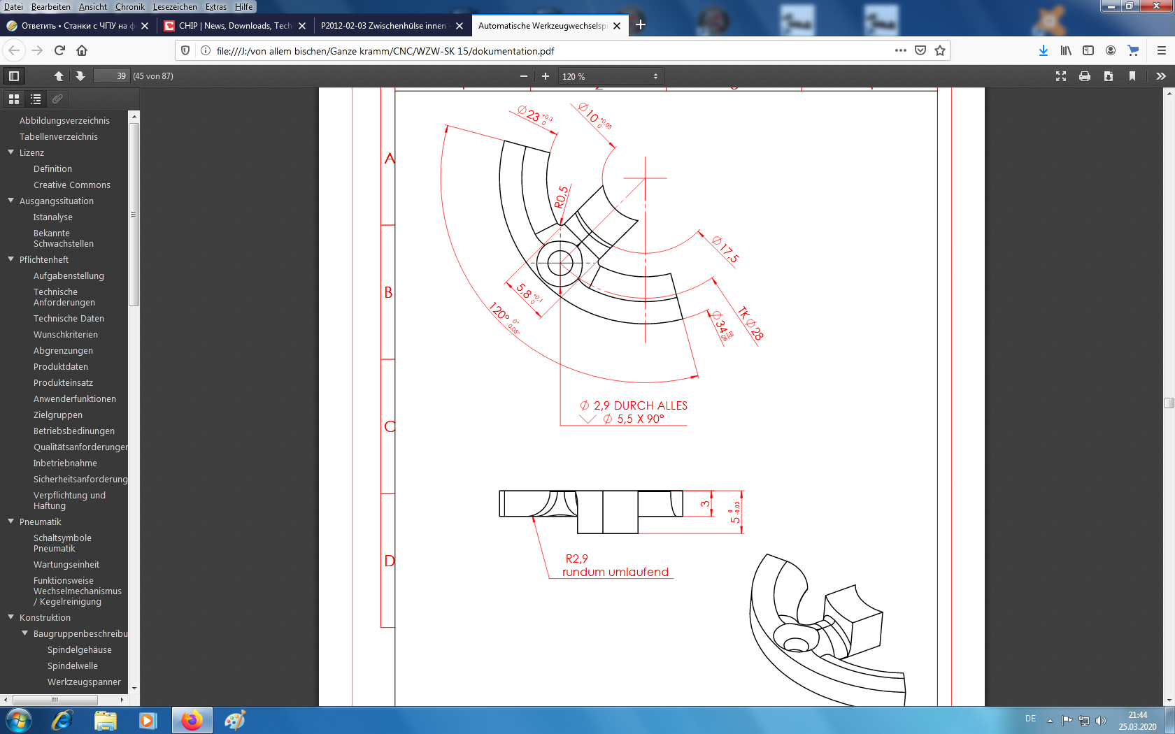

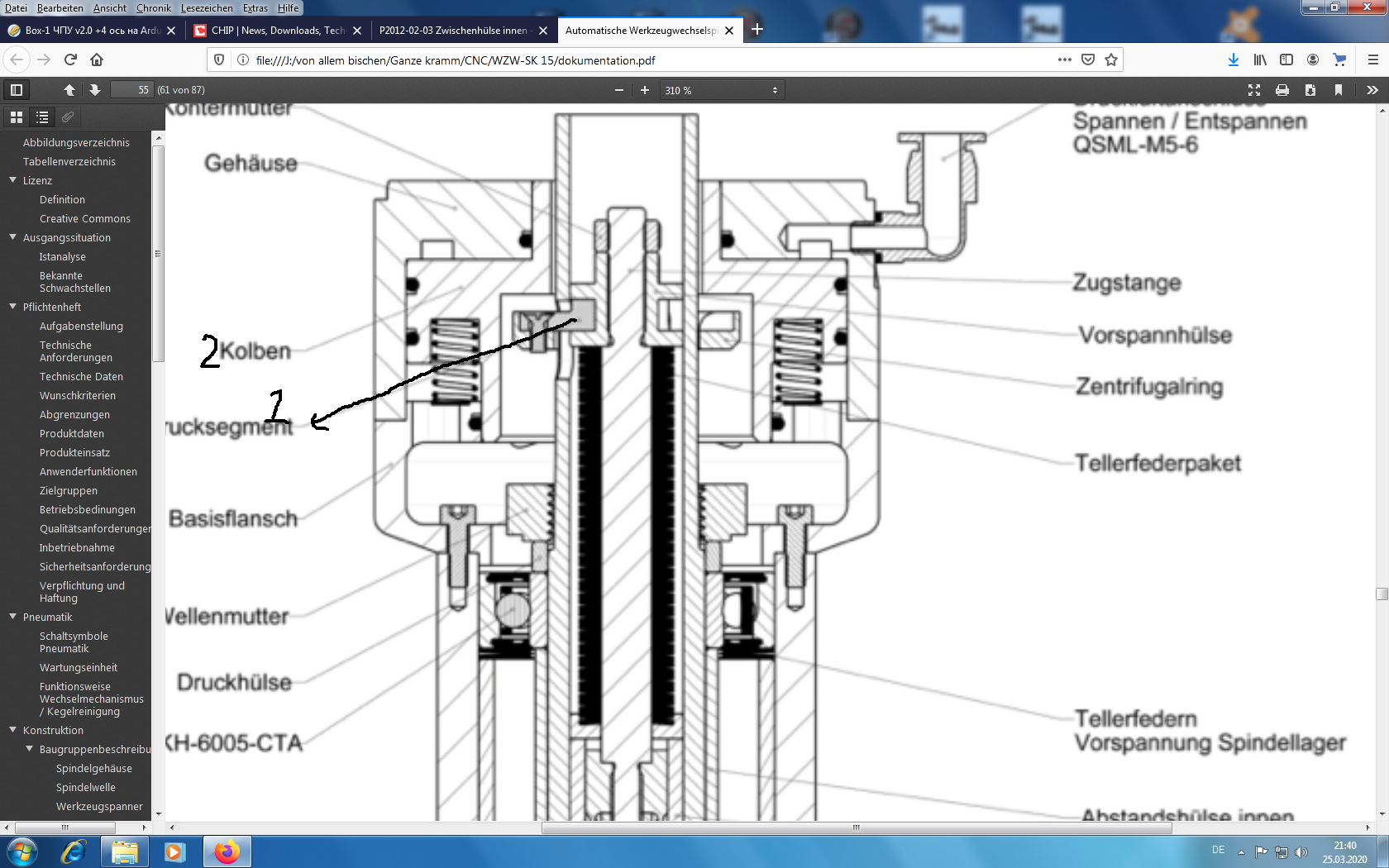

Re: Box-1 ЧПУ v2.0 +4 ось на Arduino RAMPS 1.4 380х480х180
Добавлено: 25 мар 2020, 22:47
vitzin
Привет Даниел,а на прямую Шпиндел с мотором зацепить,не бало такой мысли?
P2012-00 Zusammenbau.PDF
(419.65 КБ) 822 скачивания
правдо он под СК 15,но можно под свои размеры зделать,я начал делать лет 6 назад,
30 процентов зделал,и забросил,не до этого было,есть все чертежы,но он не рабочий,лагеря
по японский расположены,угол конуса не правельный,да и на другом Форуме никто так за это время не
зделал,один вроде пару месяцев назад начал под СК 30,пока тишина.
Виктор.
Добавлено: 25 мар 2020, 23:17
vitzin писал(а):Привет Даниел,а на прямую Шпиндел с мотором зацепить,не бало такой мысли?
Для меня это сложно.
Проще через ремень.
Как пружину нажимать, если на прямую?
Добавлено: 25 мар 2020, 23:50
vitzin
1:Три сухаря собираются до кучи и прекручываются к шайбе
2:пневматический поршень
prosto.png (13939 просмотров) <a class='original' href='./download/file.php?id=178953&sid=a184dbbacdd6ddefaf5f26b9737c45f6&mode=view' target=_blank>Загрузить оригинал (747.1 КБ)</a>
suhari.png (13939 просмотров) <a class='original' href='./download/file.php?id=178954&sid=a184dbbacdd6ddefaf5f26b9737c45f6&mode=view' target=_blank>Загрузить оригинал (414.17 КБ)</a>
Добавлено: 26 мар 2020, 00:04
vitzin писал(а):1:Три сухаря собираются до кучи и прекручываются к шайбе
Сложно и может привести к вибрациям.
Лично я, такое точно не смогу сделать.
