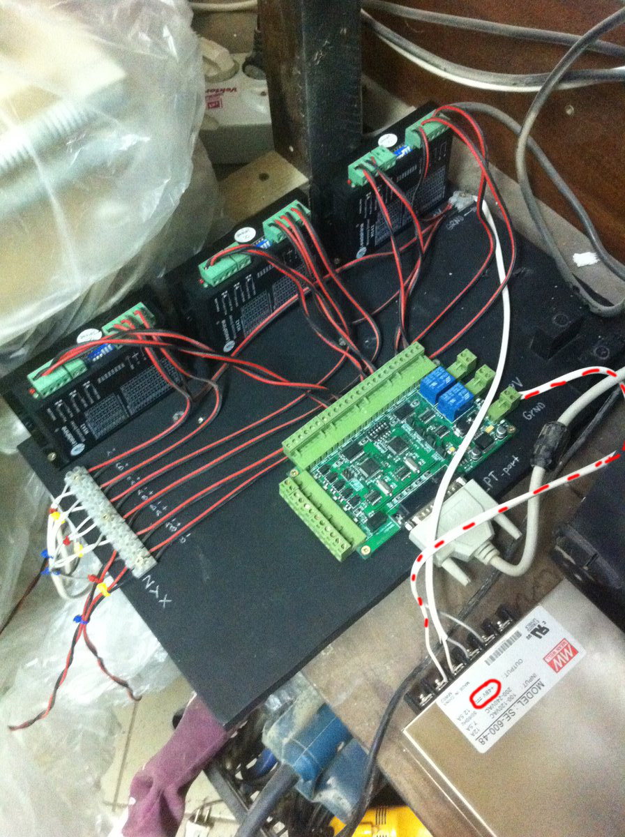

Re: StepMaster - Отзывы, Вопросы, Советы.
Kraskin писал(а):Вот видео работы, видео с подключенным только с контроллером и фото подключения.
Очень странное поведение платы.
От чего питается плата?
По фото - будто бы от 48 В.

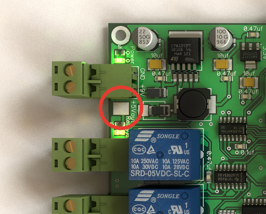

Kraskin писал(а):А какой конкретно конденсатор является отмеченным? Поеду куплю мультиметр и проверю.
Забыл прикрепить фото. Добавил.

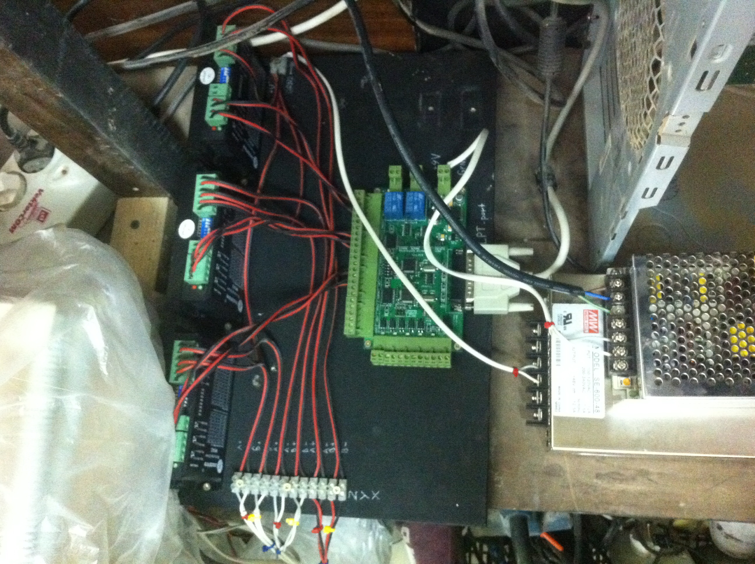

Так я подключил контроллер к отдельному блоку питания на 12в а драйвера к основному блоку в 48в (да это я действительно незаметил ) и все заработало (все лампочки загорелись, зеленая и две оранжевые на реле)! Но только на минуту , затем станок перестал отвечать на команды mach3 .(купил мультиметр точно 12 и 48в). Я опять в ступоре прилагаю фото подключения.

Kraskin писал(а):Так я подключил контроллер к отдельному блоку питания на 12в а драйвера к основному блоку в 48в (да это я действительно незаметил ) и все заработало (все лампочки загорелись, зеленая и две оранжевые на реле)! Но только на минуту , затем станок перестал отвечать на команды mach3 .(купил мультиметр точно 12 и 48в). Я опять в ступоре прилагаю фото подключения.
А вот этот проводочек не к плате идет?
подключение.jpeg (2414 просмотров) <a class='original' href='./download/file.php?id=53848&mode=view' target=_blank>Загрузить оригинал (441.23 КБ)</a>

Нужно проверить конденсатор (см фото: http://www.cnc-club.ru/forum/viewtopic. ... 60#p205443) в режиме прозвонки (когда плата отключена). Если сопротивление равно нолю в обе стороны - значит его пробило.
Режим прозвонки - это когда мультиметр пищит при наличии замыкания в цепи.
Или проверь наличие напряжения на выходе маленького блока питания, когда он подключен к плате.
Возможно, из за пробоя в конденсаторе, он не может включиться.

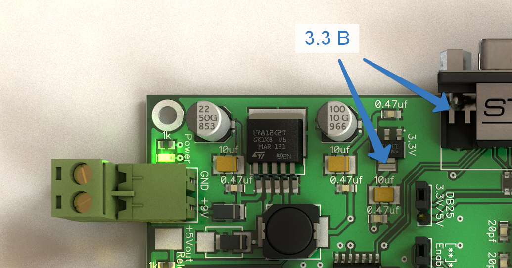

Измерь напряжение между GND (металлическая часть разъема LPT на плате) и вот этой площадкой.
Должно быть 5 В.
2015-04-08 18-06-23 Скриншот экрана.png (2384 просмотра) <a class='original' href='./download/file.php?id=53852&mode=view' target=_blank>Загрузить оригинал (992.69 КБ)</a>
Проверь вот здесь должно быть примерно 3,3 В.
(между металлической частью разъема и большим контактом микросхемы стабилизатора напряжения)
2015-07-11 00-22-07 Скриншот экрана.png (2384 просмотра) <a class='original' href='./download/file.php?id=53853&mode=view' target=_blank>Загрузить оригинал (819.25 КБ)</a>
Проверь пальцем, что микросхемы и диоды в этой части платы не перегреваются (если что-то сгорело - скорее всего будет сильно разогреваться, так что стоит быть осторожным).

Михаил я сделал все как написано, в первом месте 3.3в во втором 5в и ничего вроде не греется. Кажется после подключения второго источника питания все заработало. :controller:
Но теперь у меня другая проблема (незнаю только это наверно оффтоп) когда подключаю блок питания на 48в к трем драйверам он не работает и драйвера тоже( при этом отдельно в неподключенном состоянии блок работает и выдает 48в) а когда подключаю пишет 0 и лампочки не горят. в спецификации драйвера написано от 35в до 50в в чем же проблема? :oops:

Kraskin писал(а): когда подключаю блок питания на 48в к трем драйверам он не работает и драйвера тоже( при этом отдельно в неподключенном состоянии блок работает и выдает 48в) а когда подключаю пишет 0 и лампочки не горят. в спецификации драйвера написано от 35в до 50в в чем же проблема?
А поочереди подцеплять по ОДНОМУ драйверу? Мож где "коротыш"? И да - я бы делал разводку вида "звезда" - от каждого драйвера отдельный провод, который цепляется к колодке блока питания.

Да, стоит подключить сначала один драйвер, проверить наличие напряжения питания. На драйвере должен гореть хотя бы один светодиод.

Да драйвер на ось z не отвечает( лампочки не горят , напряжения нет, прозвонил - звенит ) в чем проблема ? Как проверить?
P.s. В сборе без драйвера все работает.
