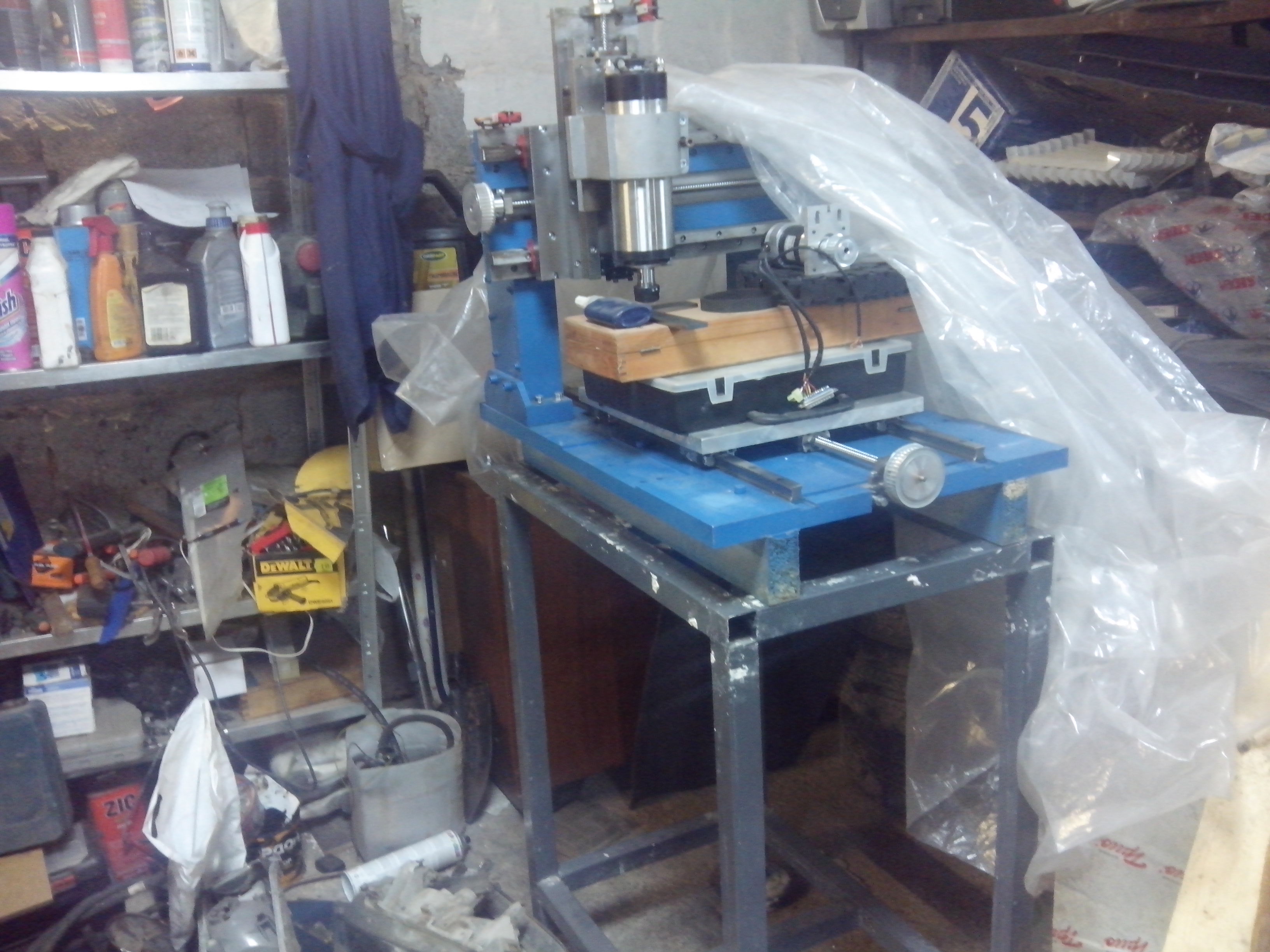

Ура! Перевез железяку в гараж. По субъективным ощущениям, вес станка за сотню переваливает. Что и не сильно удивляет, ибо одного алюминия там 30кг в плите станины и примерно столько же в портале, плюсом все стальные детали, бетон.

Преимущество серв какая на таком маленьком размере? Скорости тут не нужны.
Re: Не гравер, но маленький фрезер. В процессе.
а сервы только для скорости ставят? это еденственные параметр отличающий их от шаговиков?
Coffeein
Сообщения: 2124
Репутация: 291
Сообщение Coffeein »
Обратная связь нааерно. Но проще же на шаговых гибридных. Раз не нужны скорости. А вообще для металлообработки какие максимум скорости до 6мм Фрез?
я выбирал сервы по причине высокого разрешения и бесшумной работы
А еще у серв в отличии от шаговиков постоянный момент, практически на любых оборотах.
вобщем сервы лутше не только по скорости но и по всем другим параметрам кроме цены.
