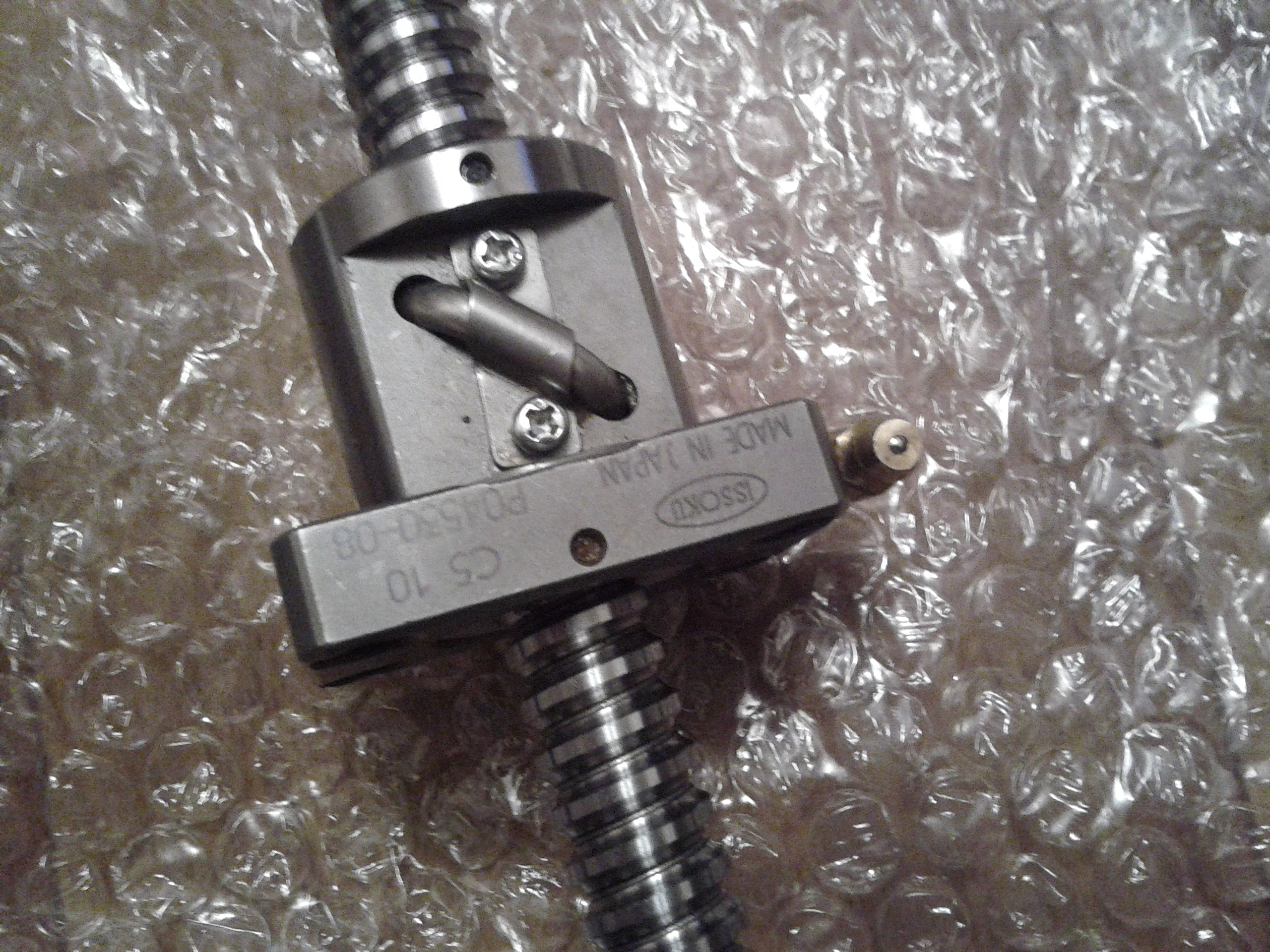

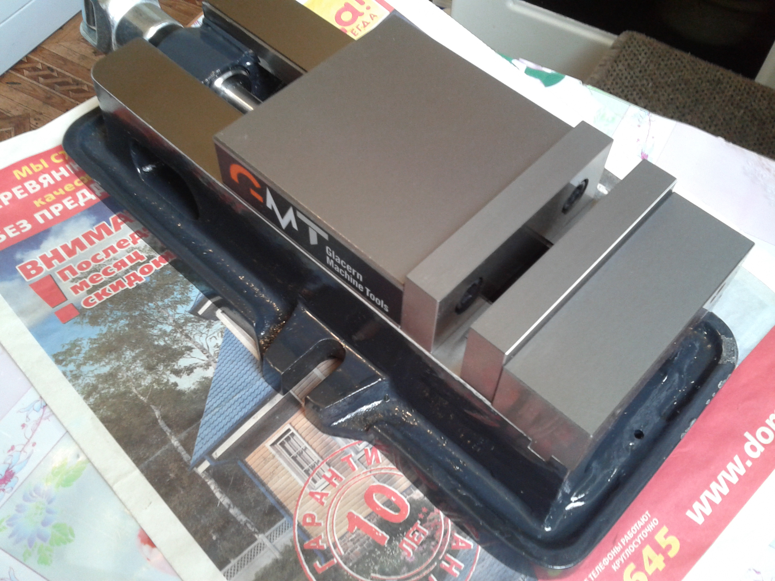

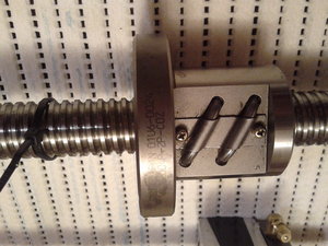

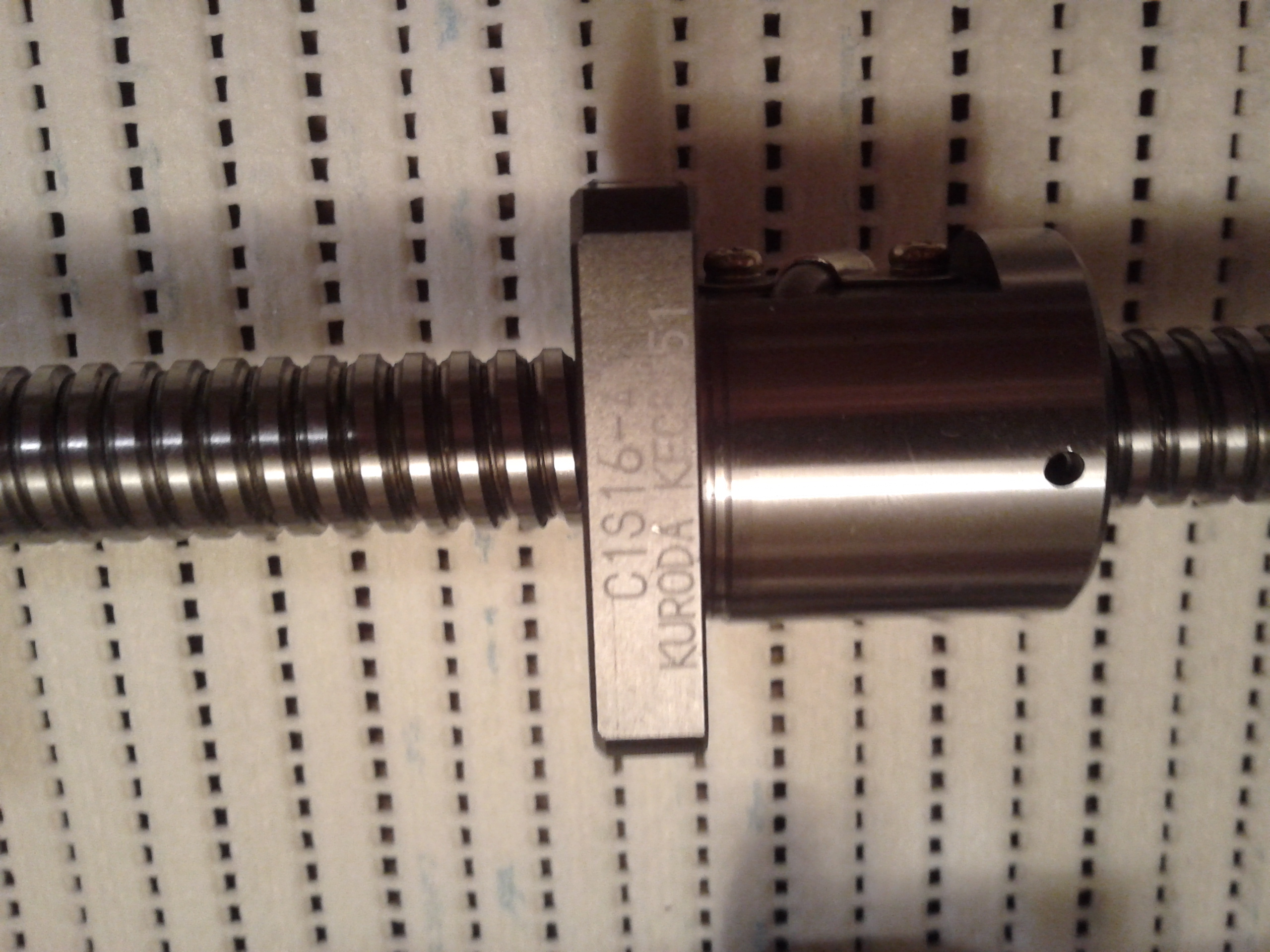

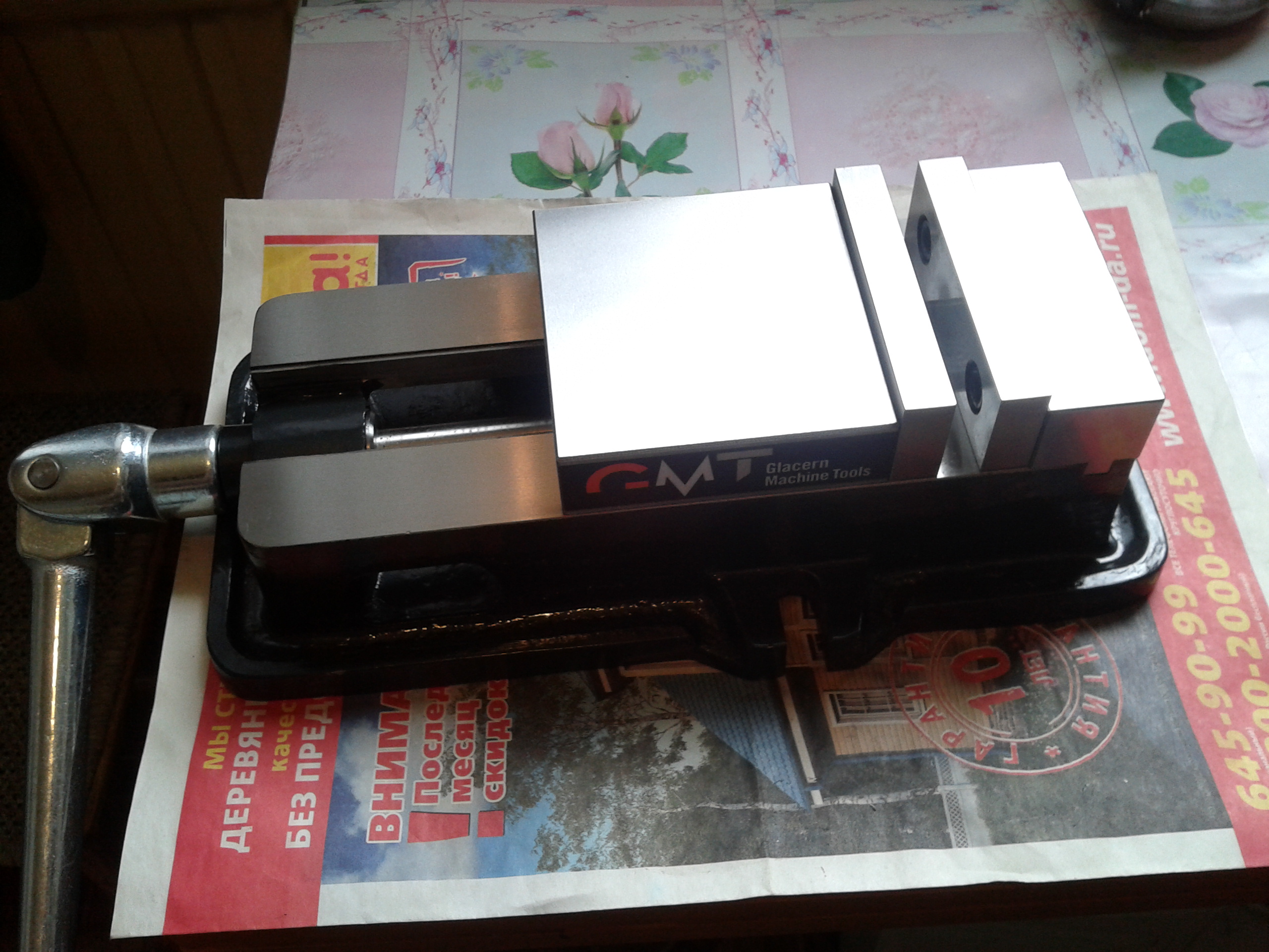

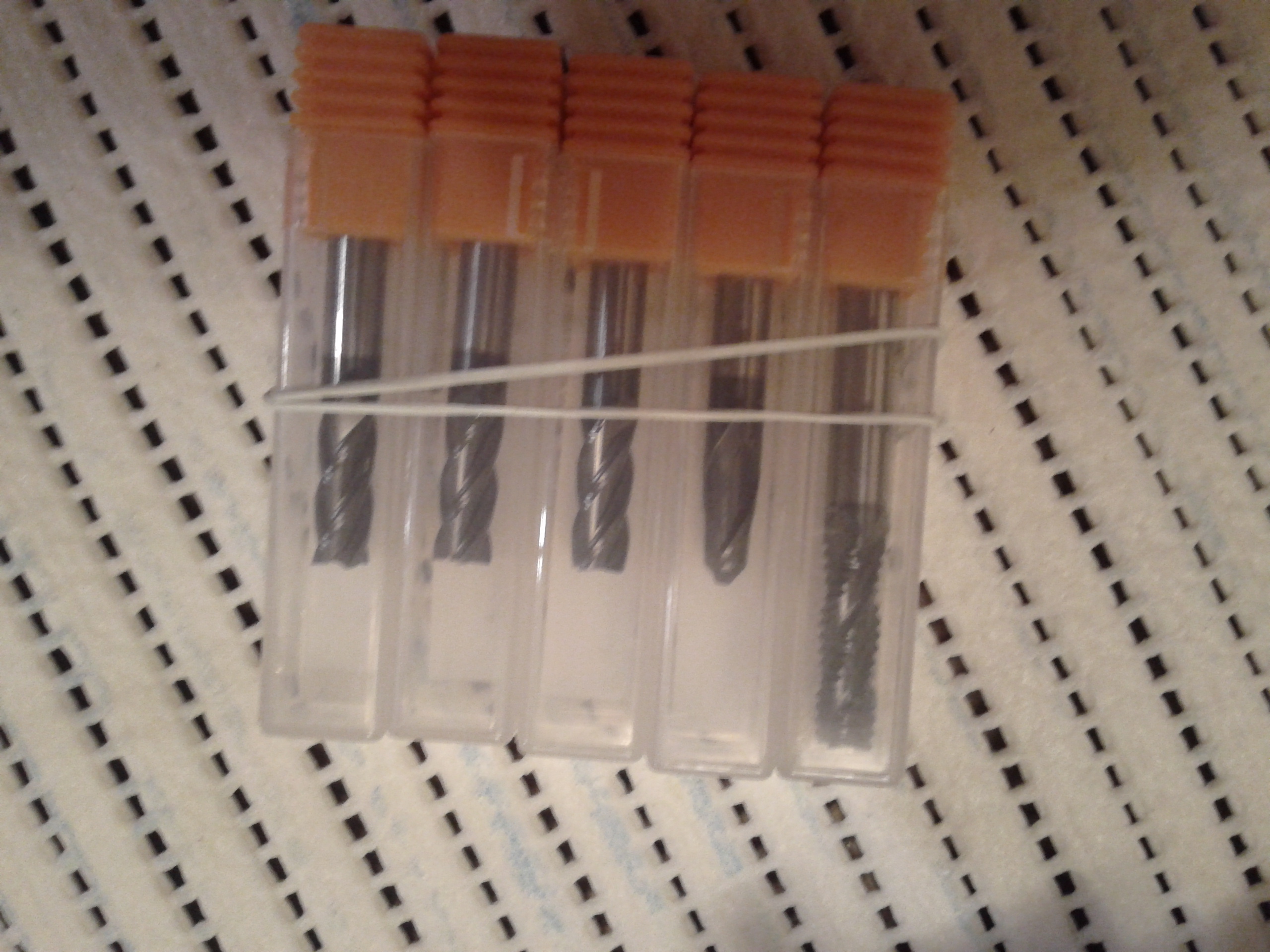

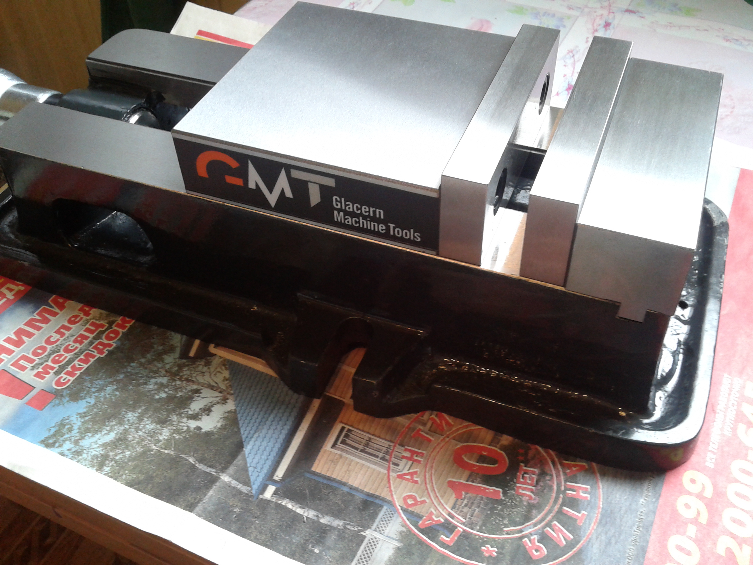

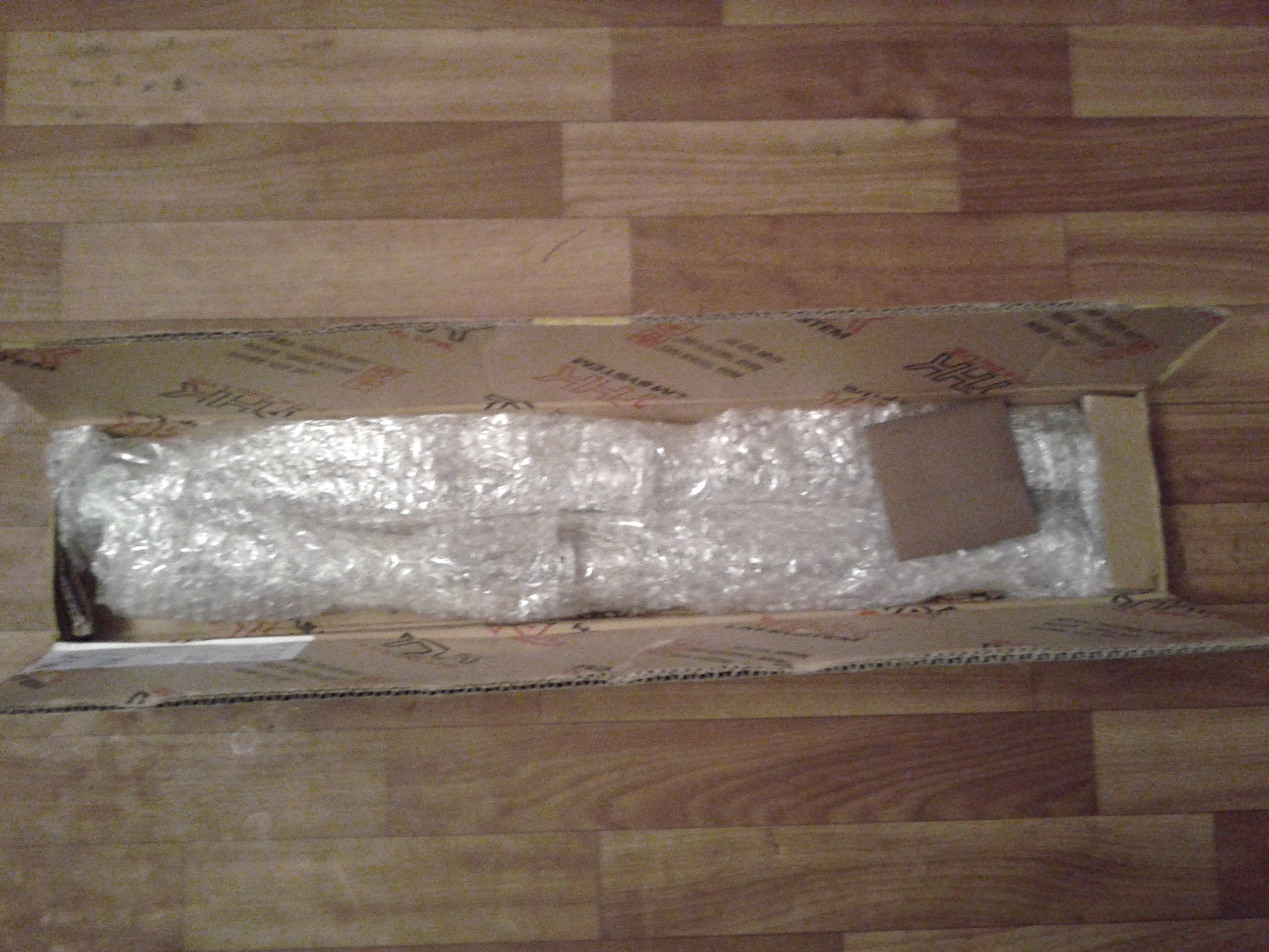

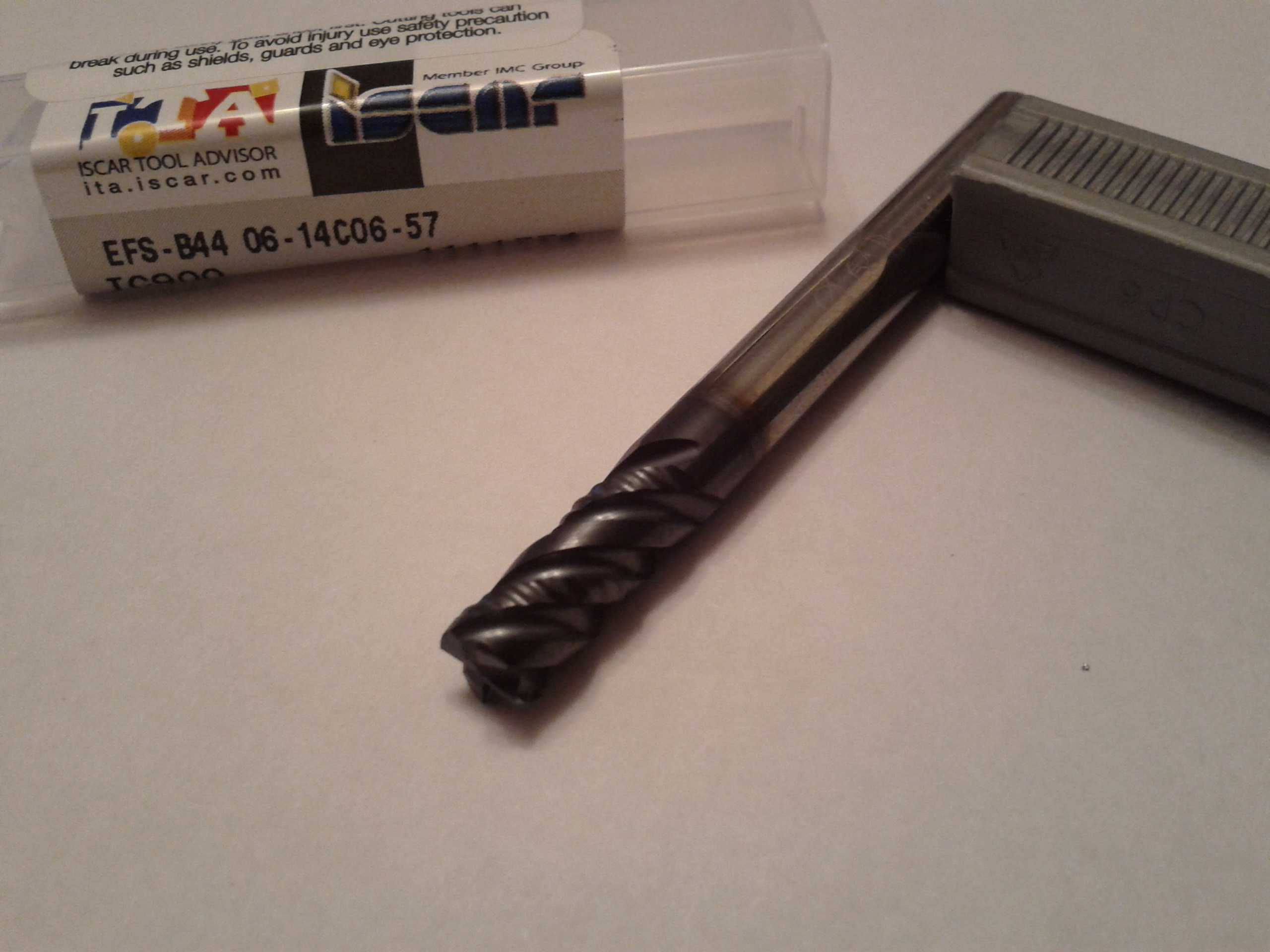

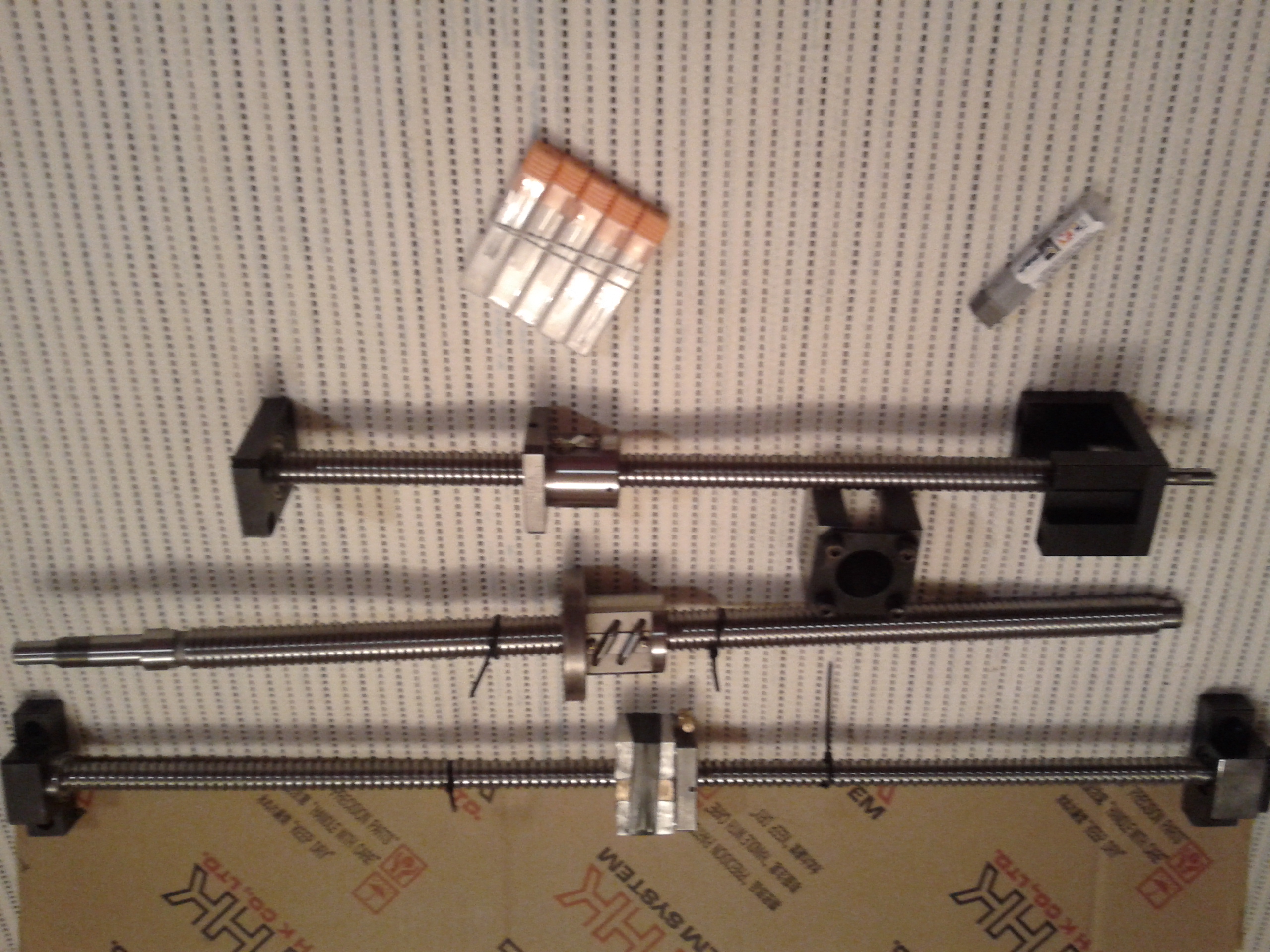

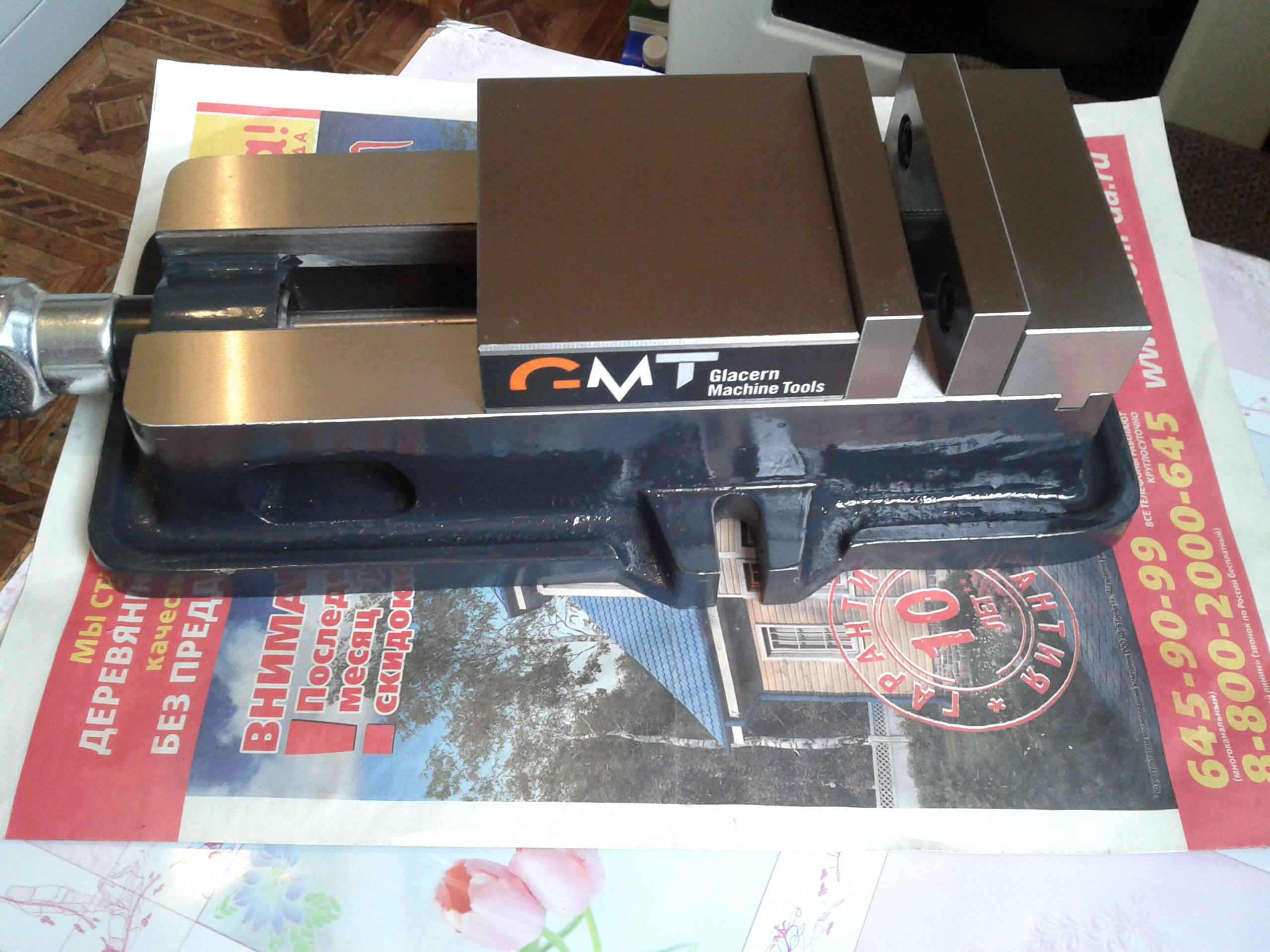

Приехали наконец-то мои покупки :D :good:
Вот что удалось купить;

sr480
Сообщения: 1288
Репутация: 139
Откуда: Ростов-на-Дону
Re: Установка Сервоприводов Yaskawa SGDH-04AE На Optimum BF2
Сообщение sr480 »

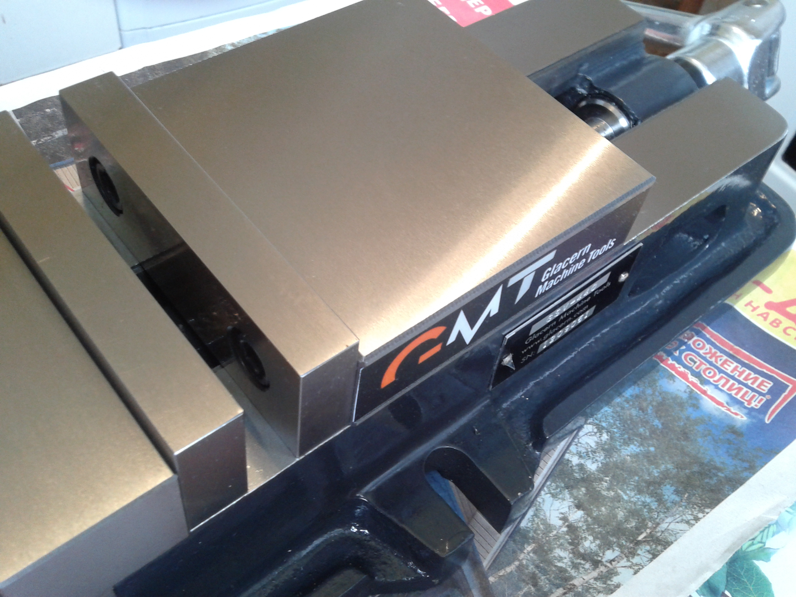

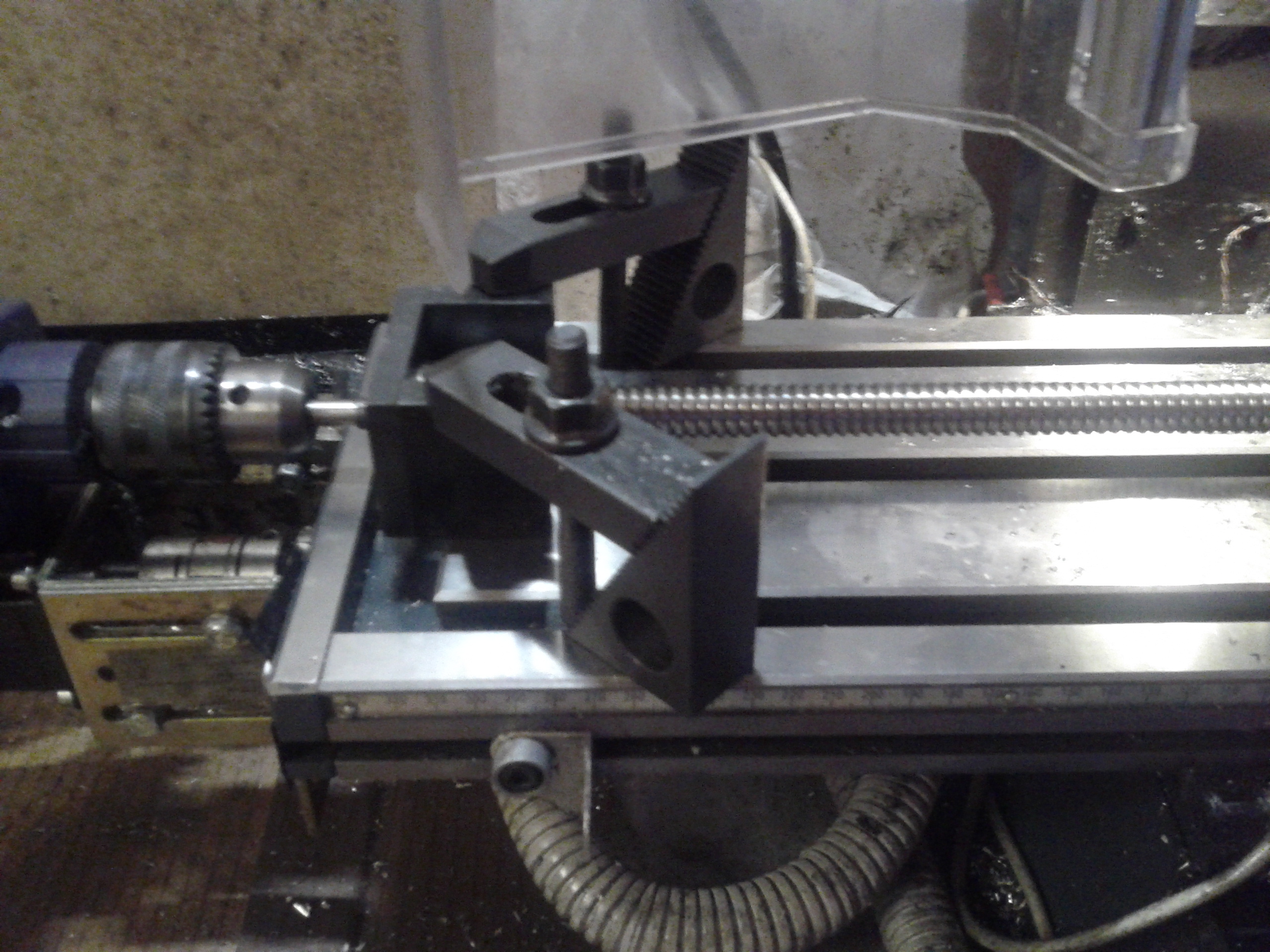

Красота! Сколько стоит и где брал?
evgenyjp
Сообщения: 1483
Репутация: 802
Откуда: Japan
Сообщение evgenyjp »
Ага, тиски хорошие, сколько стоили?
Сергей=
Сообщения: 580
Зарегистрирован: 31 июл 2012, 22:28
Репутация: 9
Сообщение Сергей= »
Знакомый за 20000 руб подогнал :)
А где брал не говорит :wik:

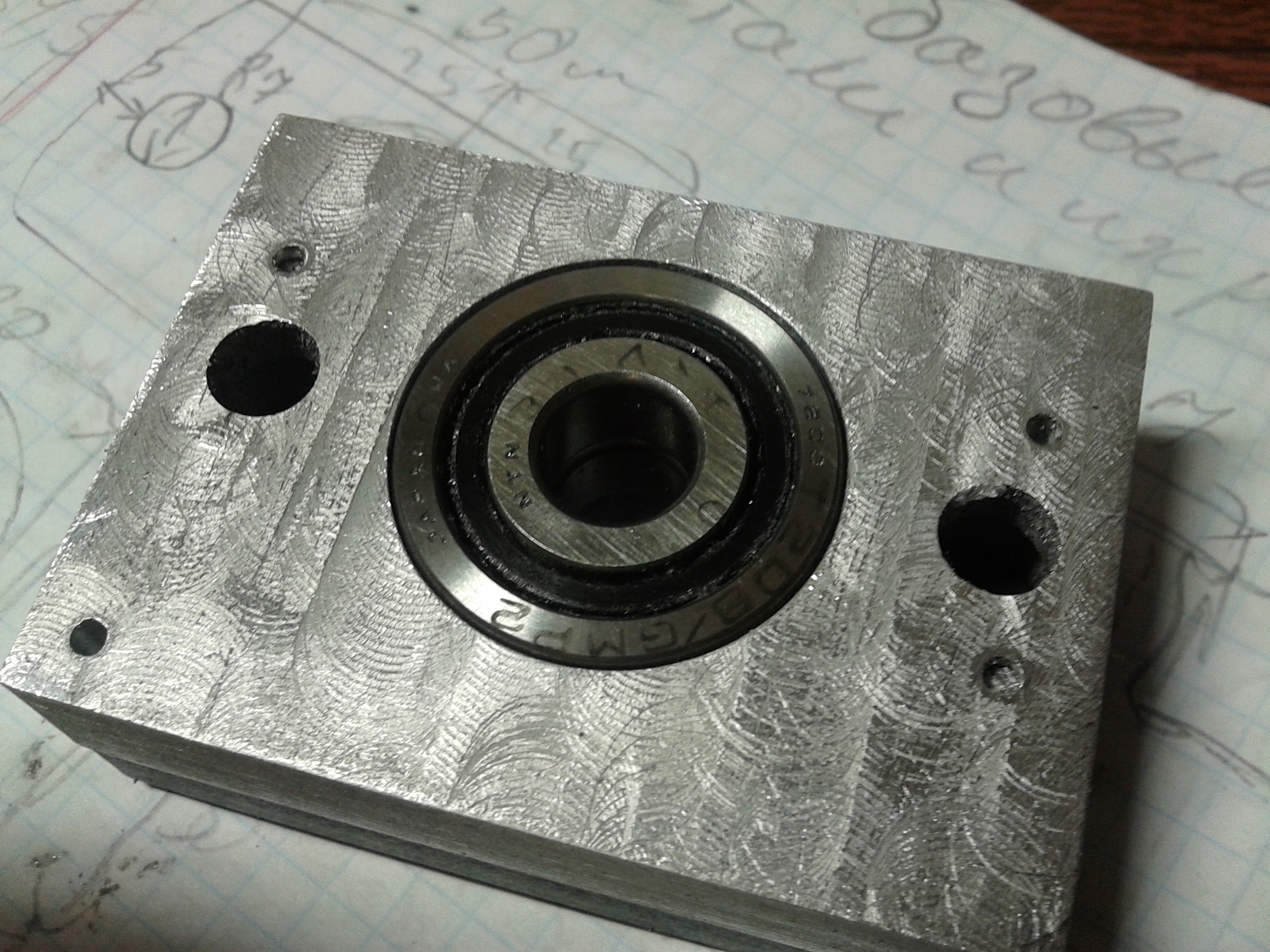

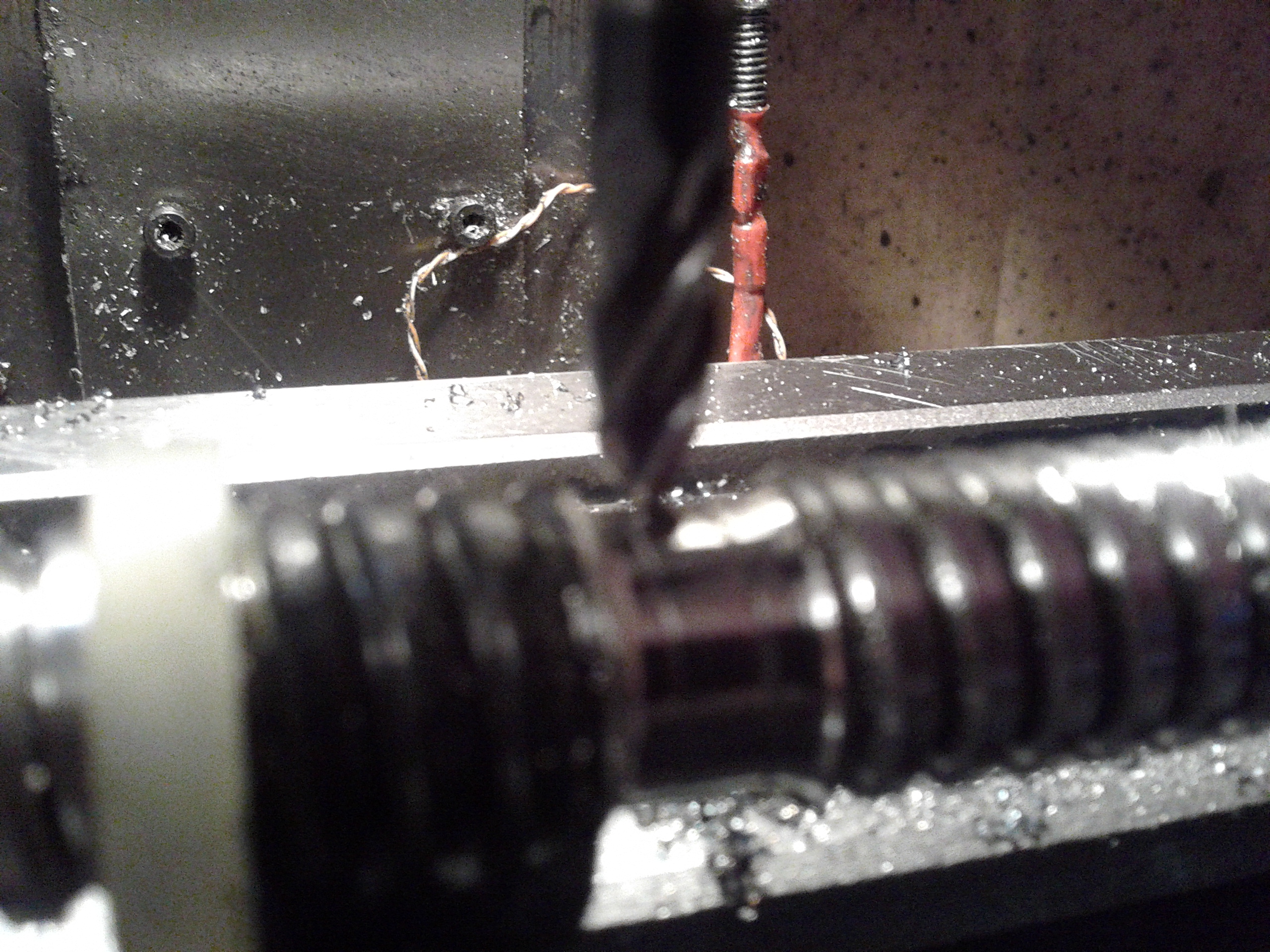

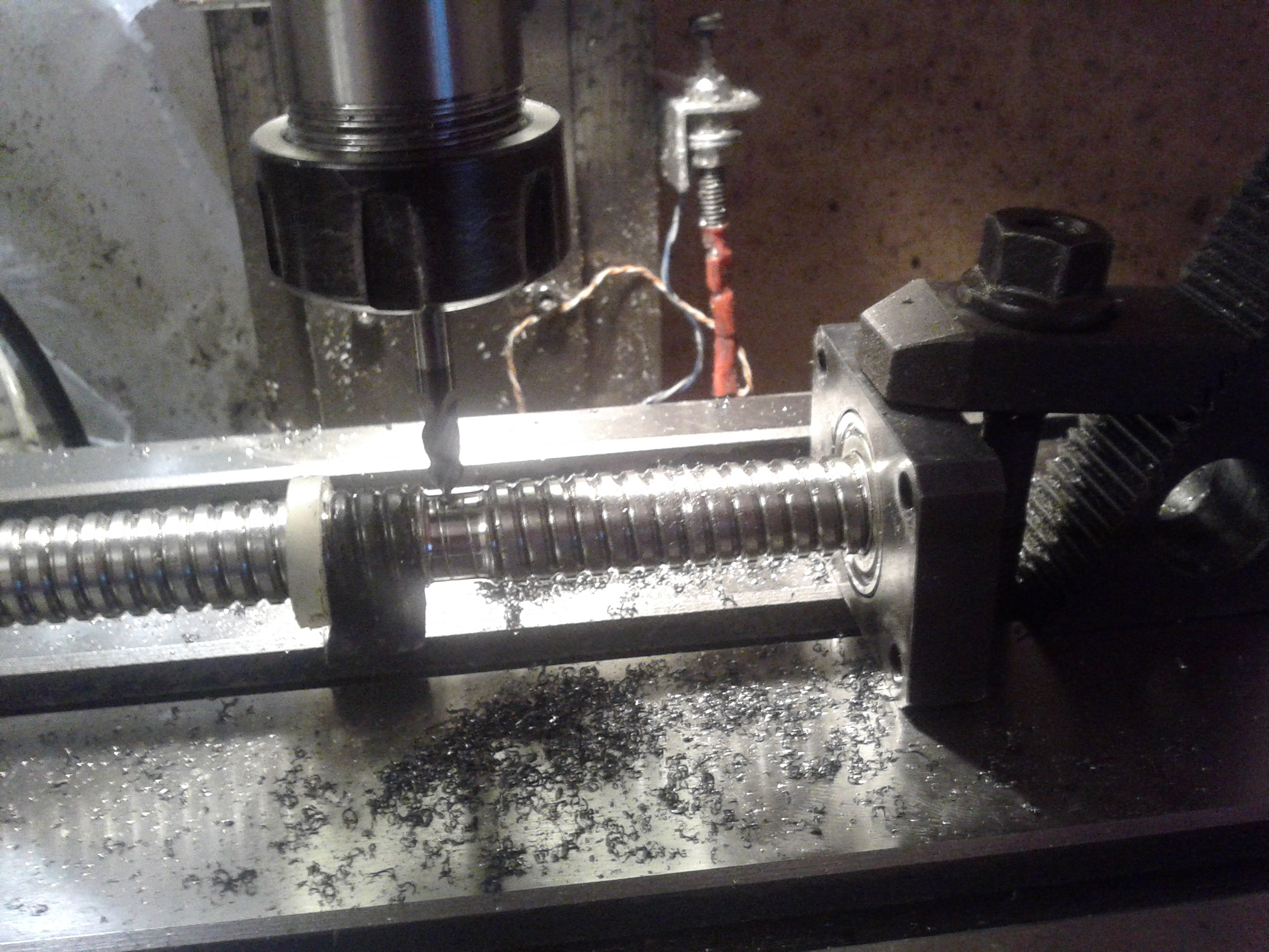

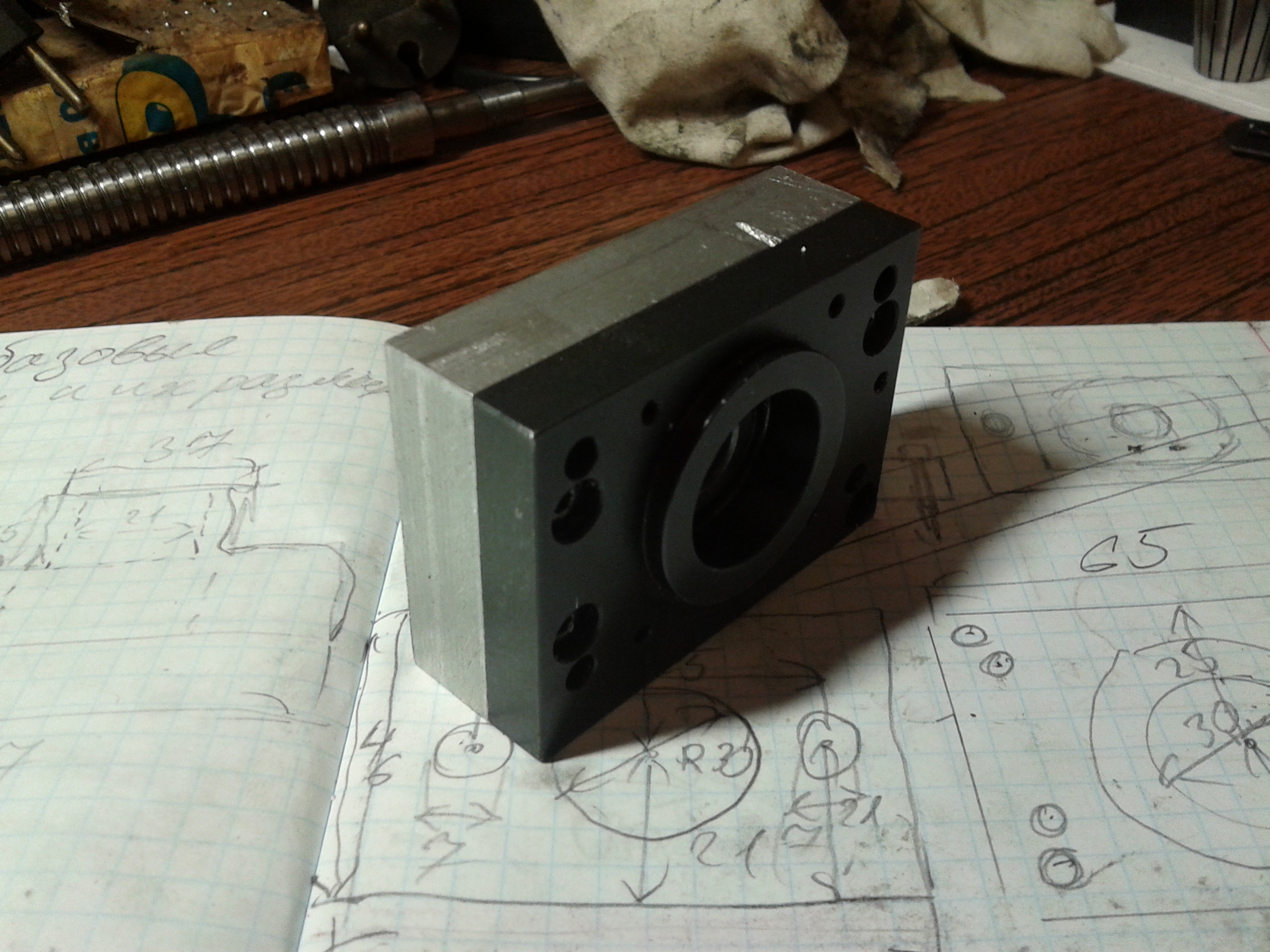

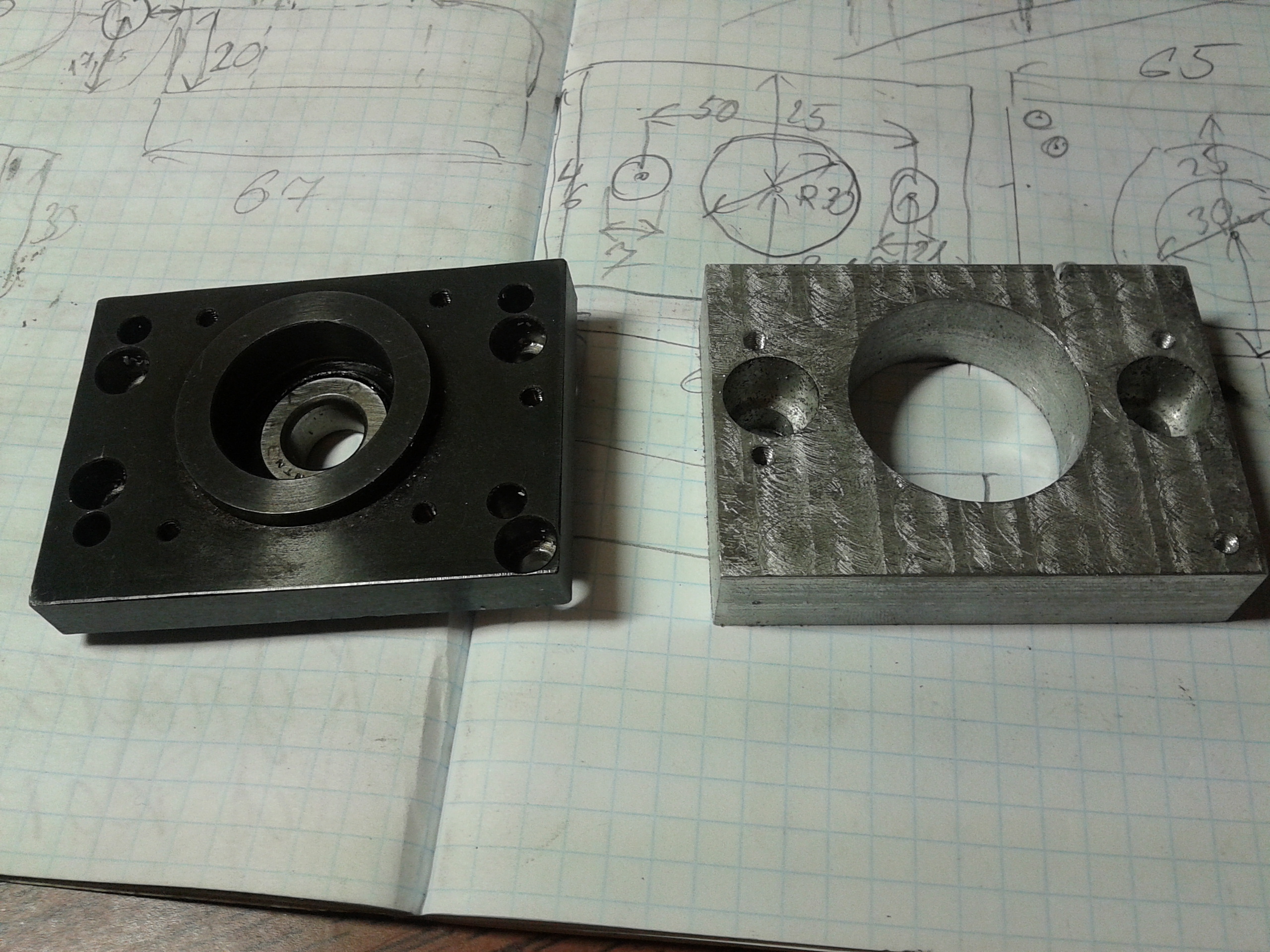

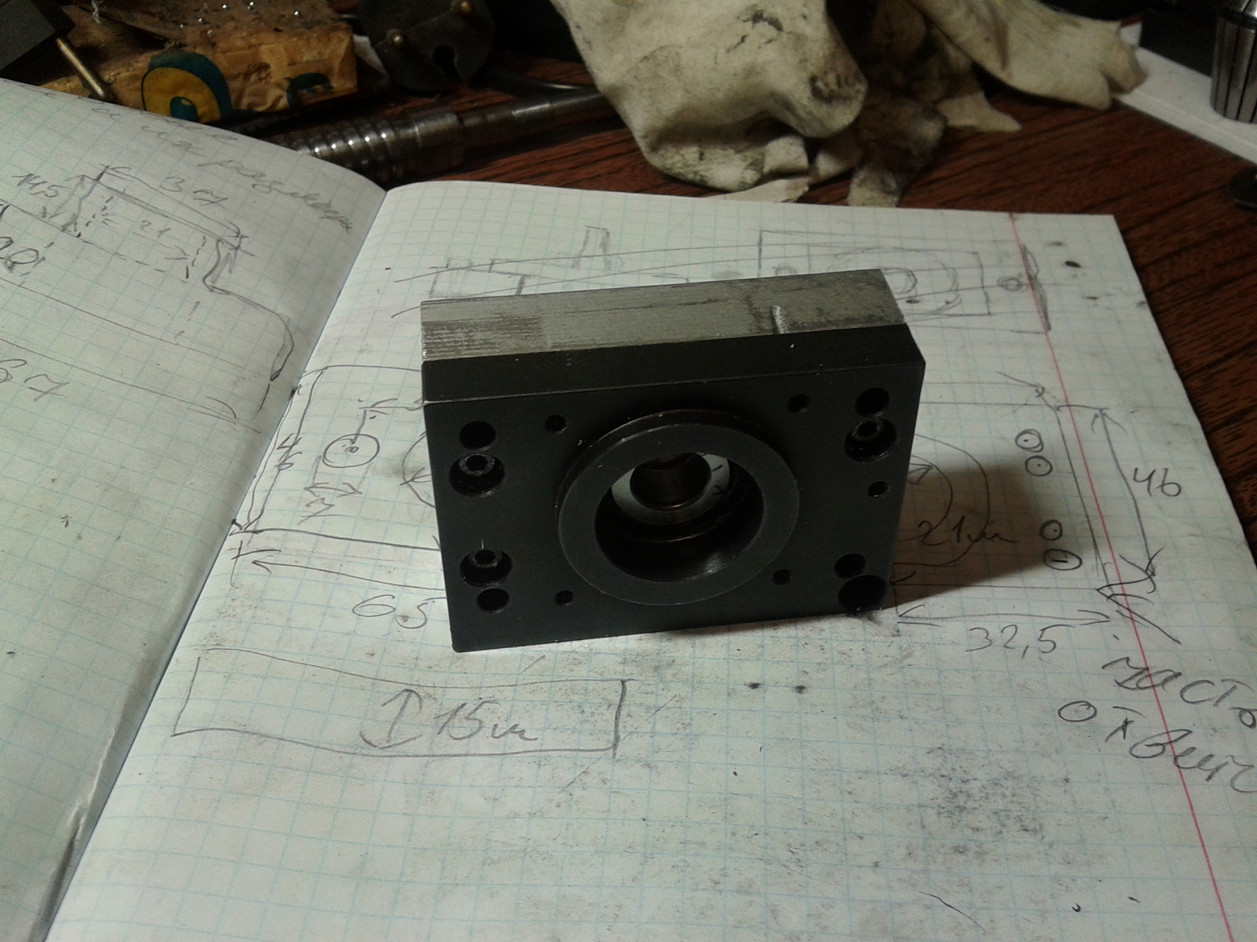

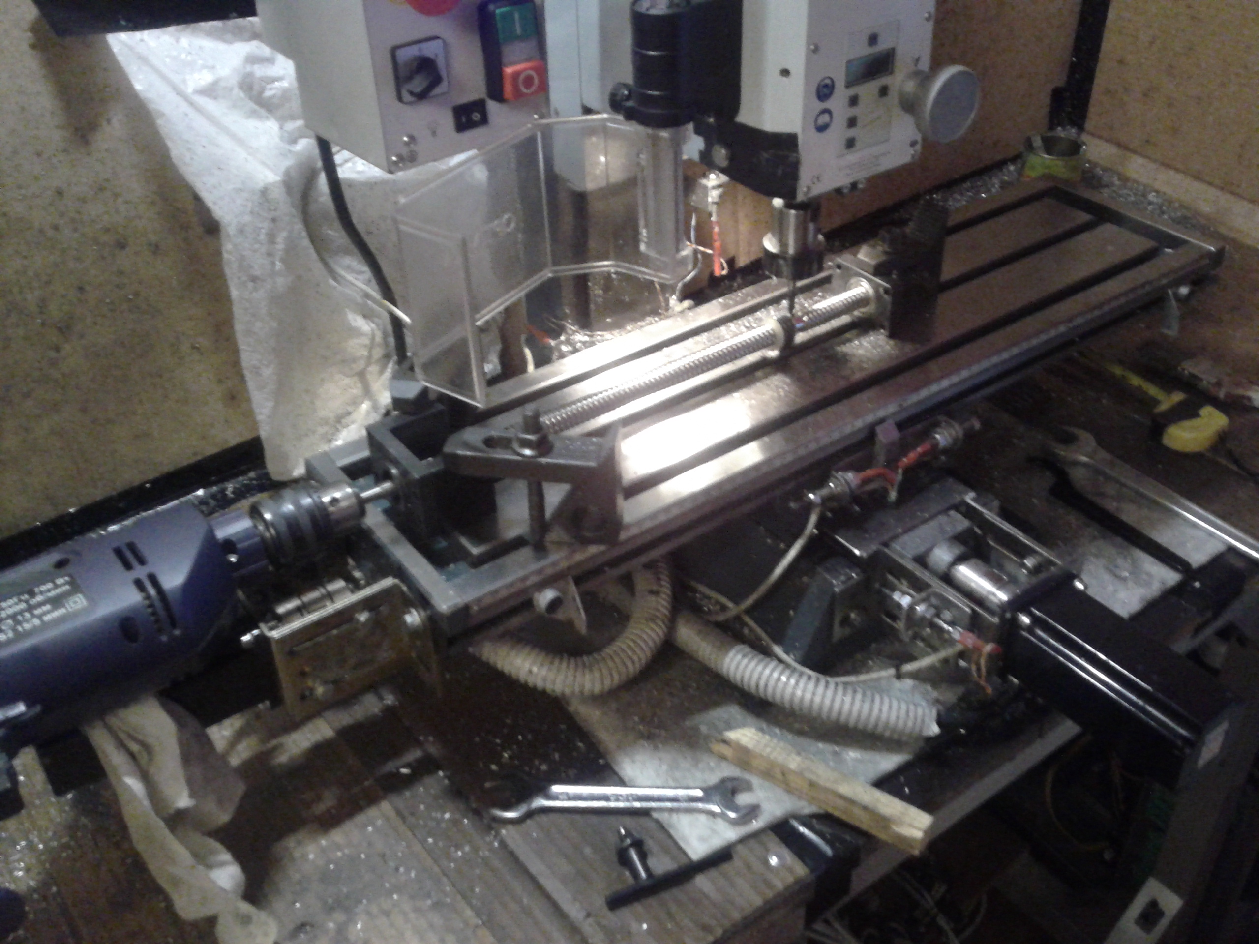

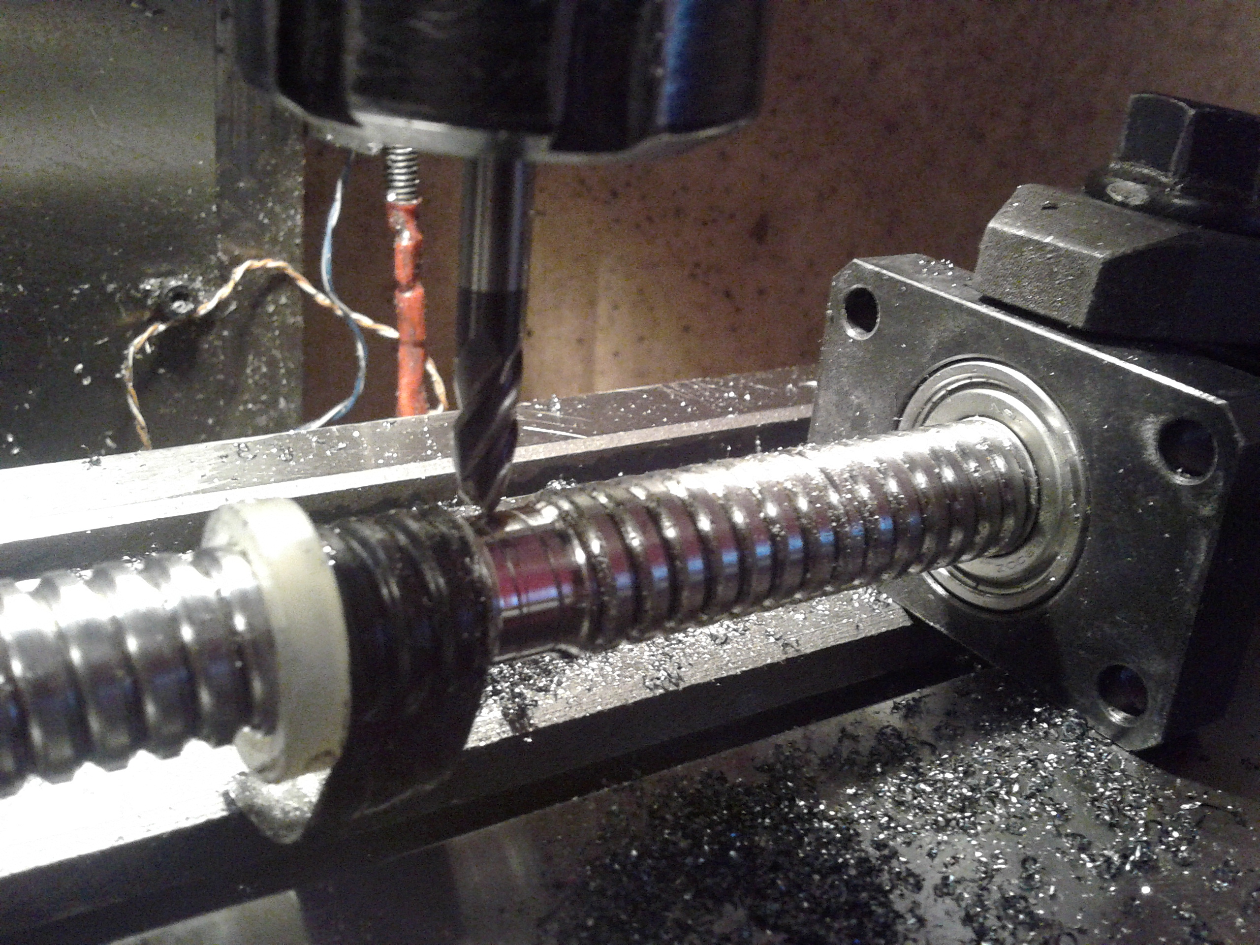

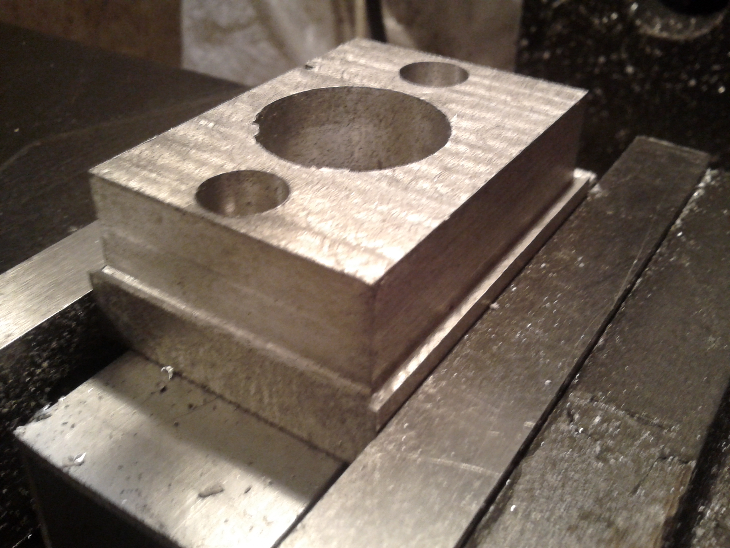

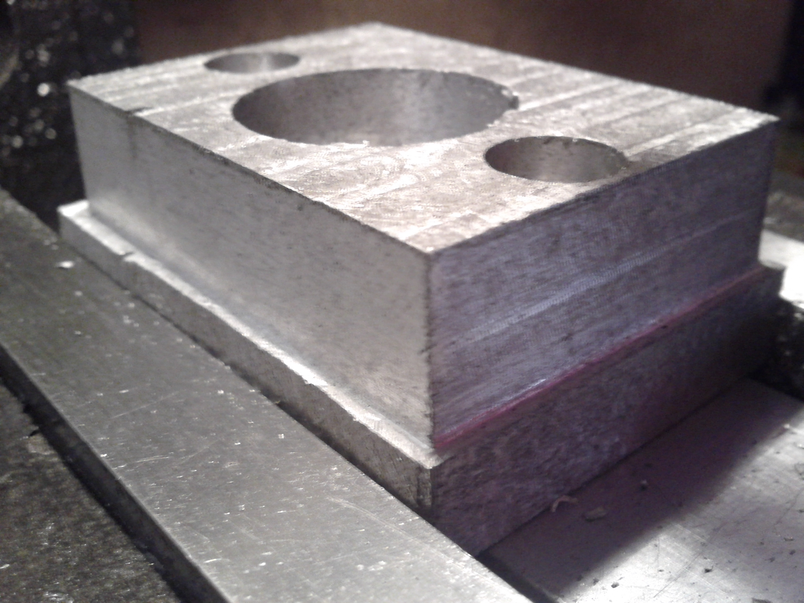

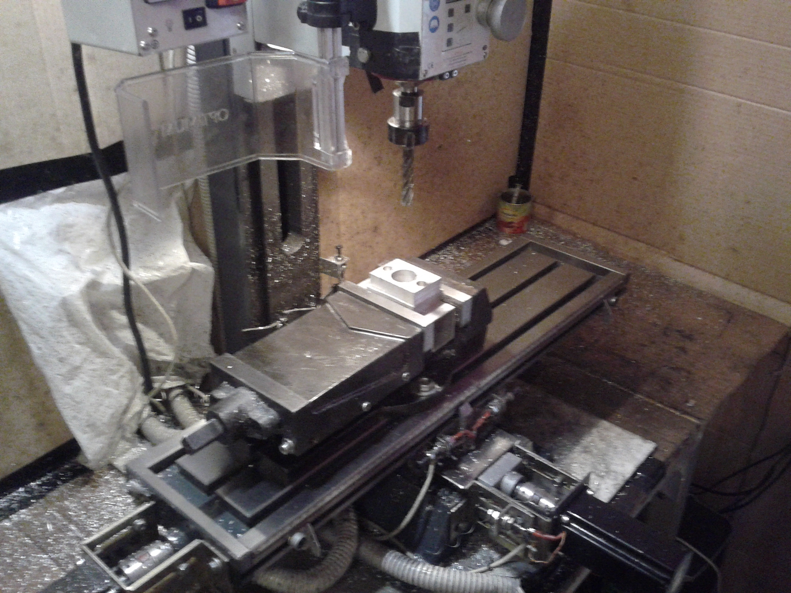

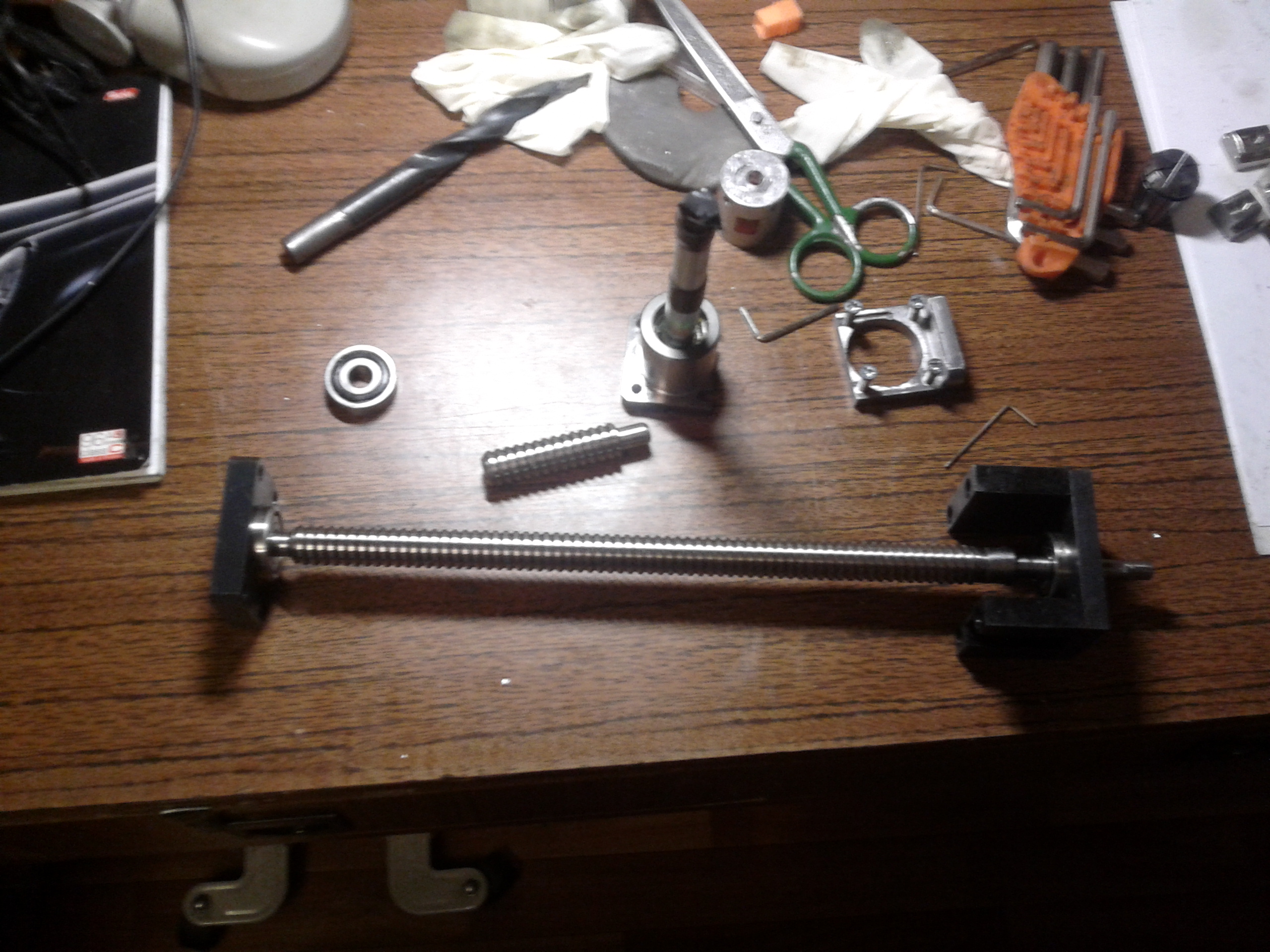

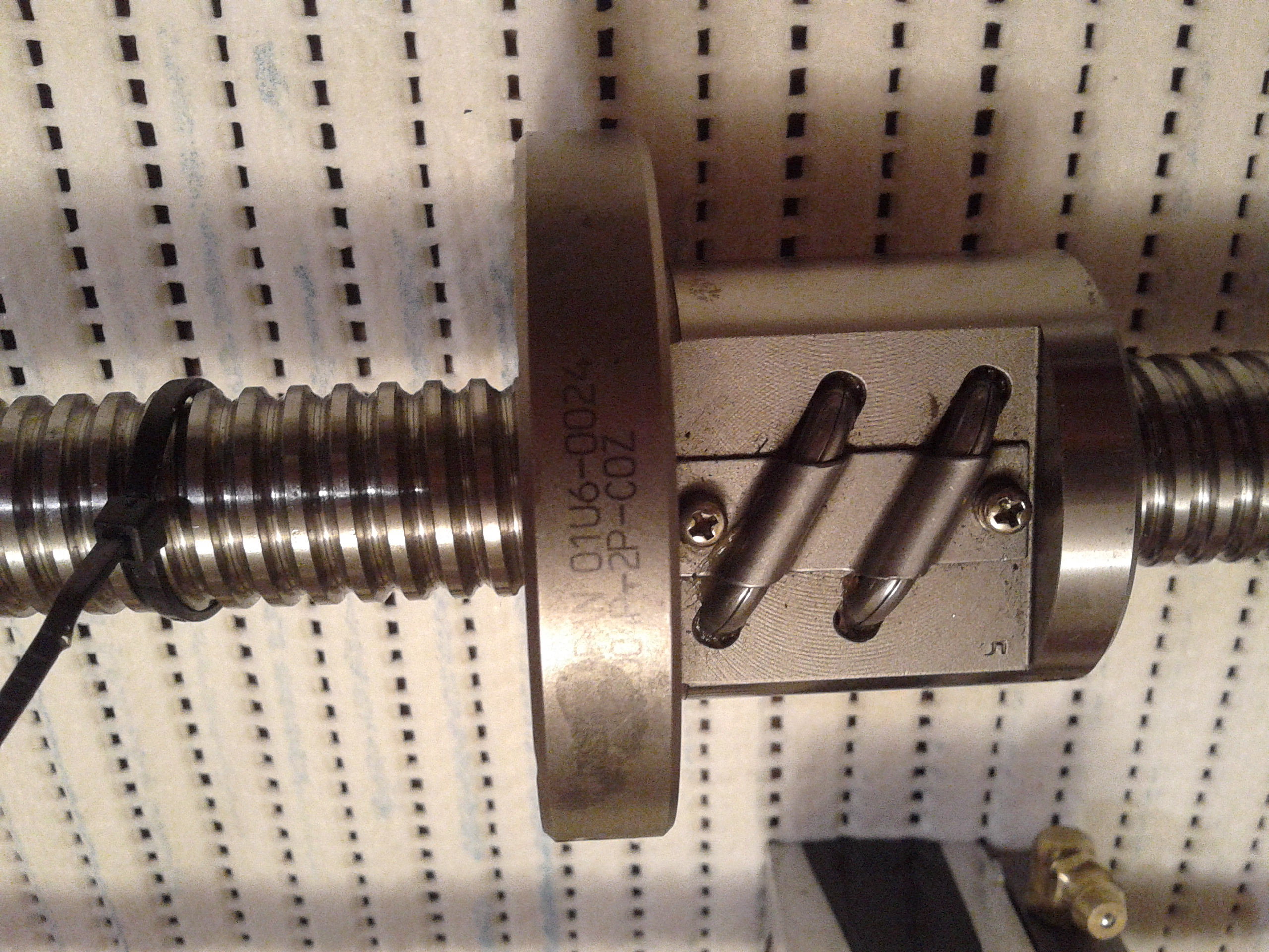

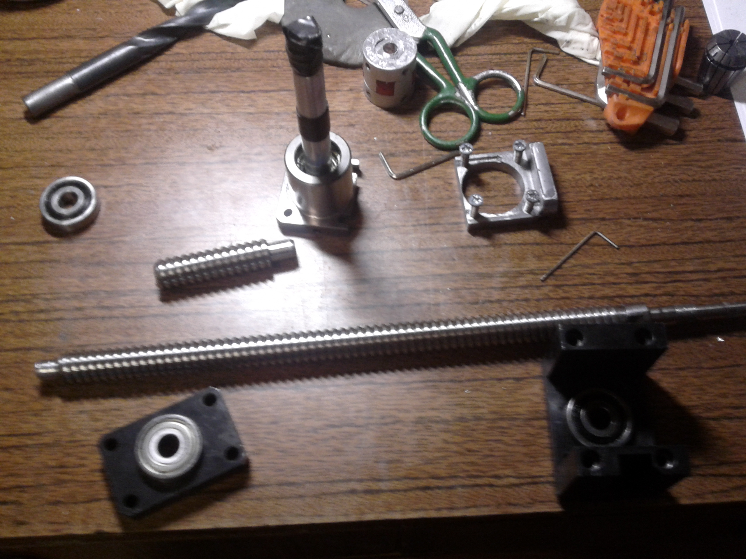

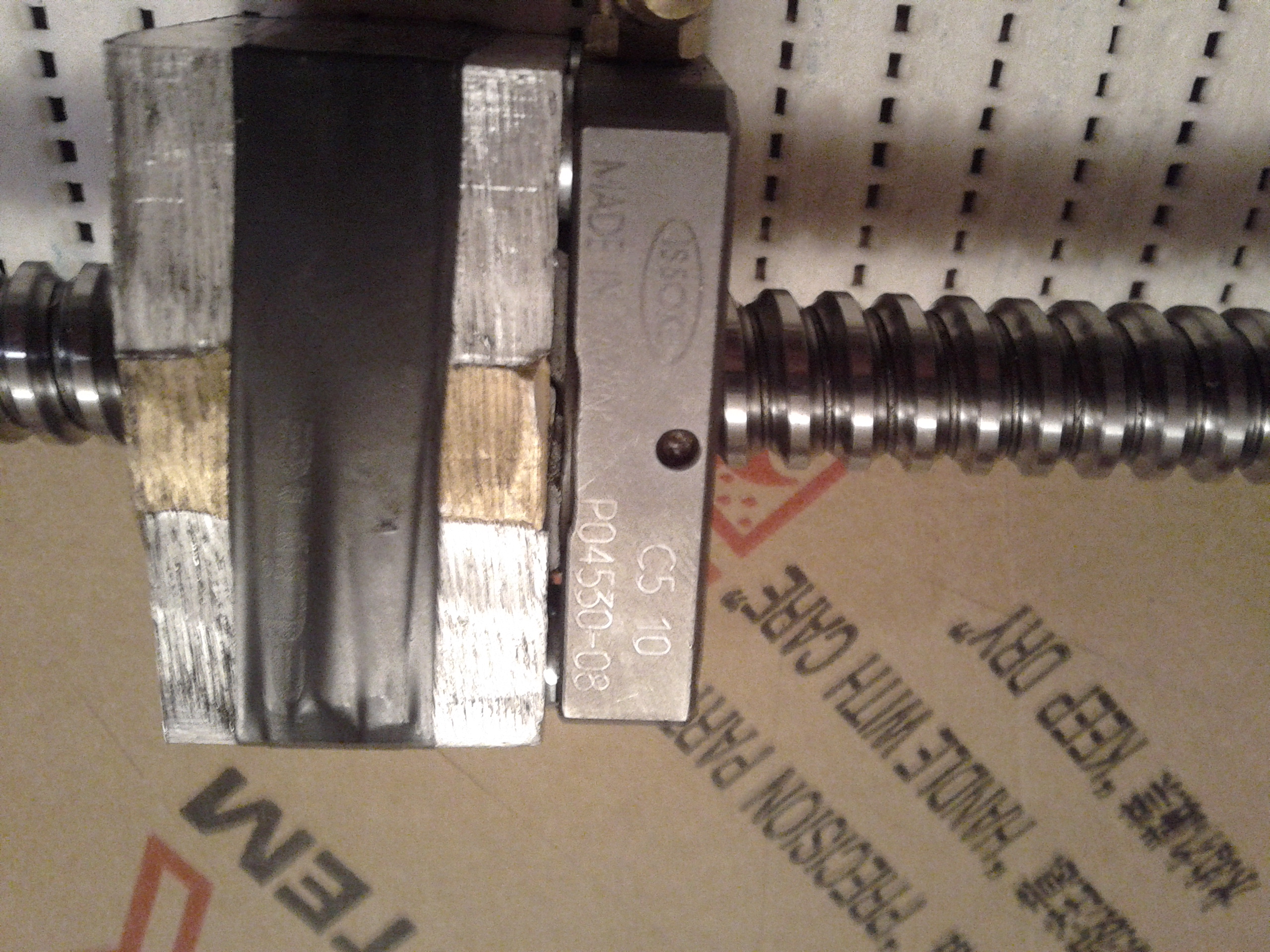

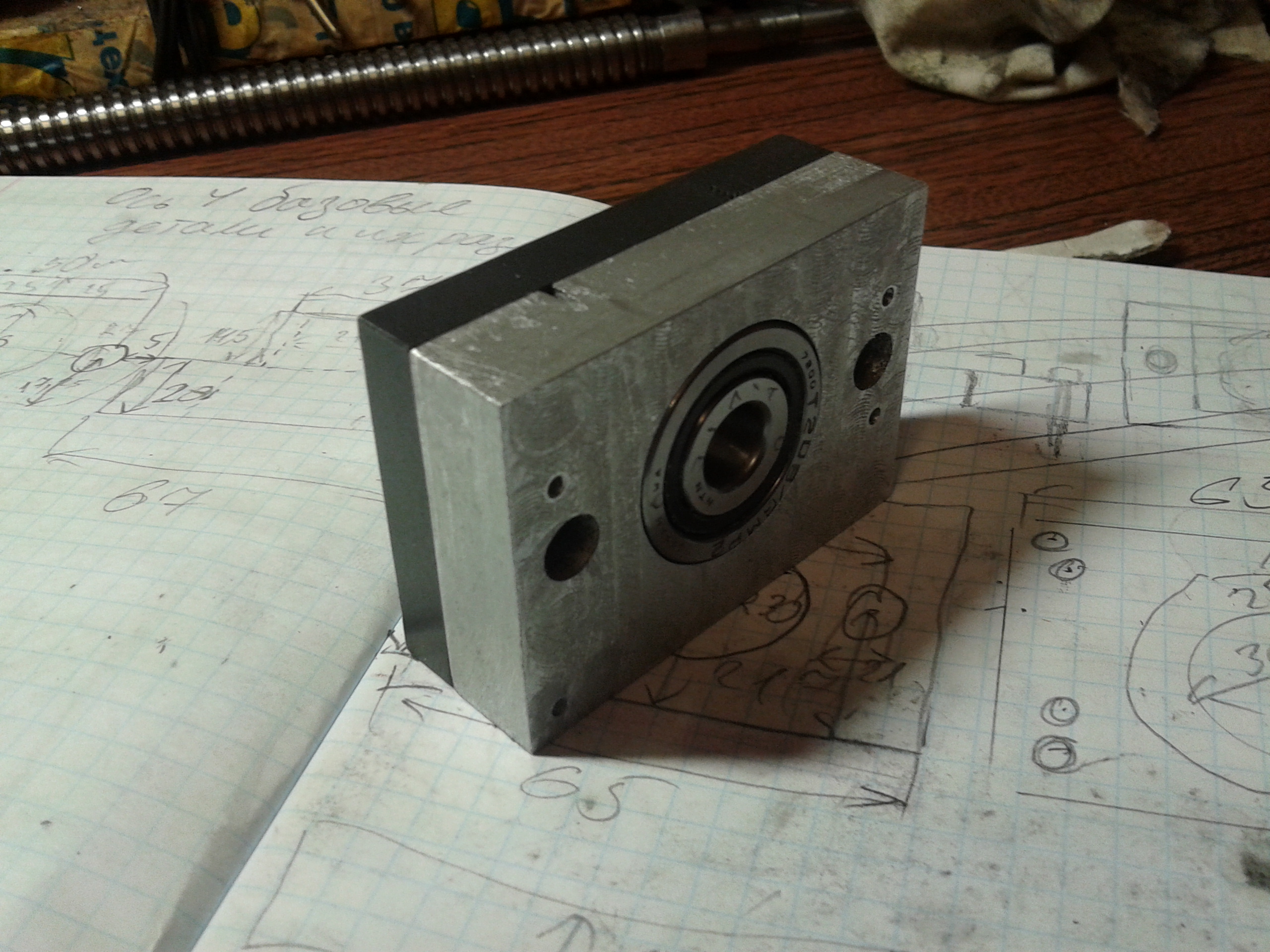

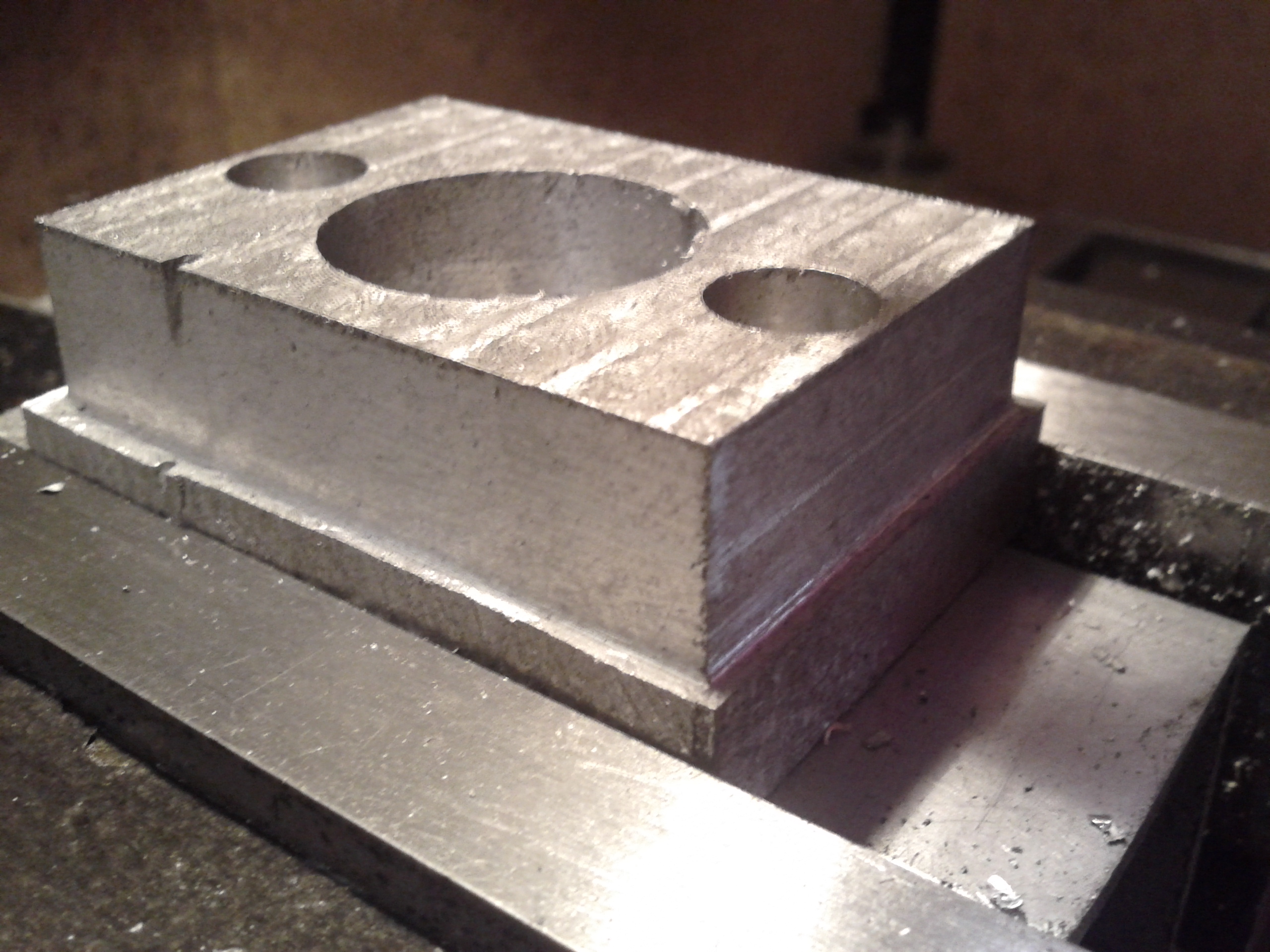

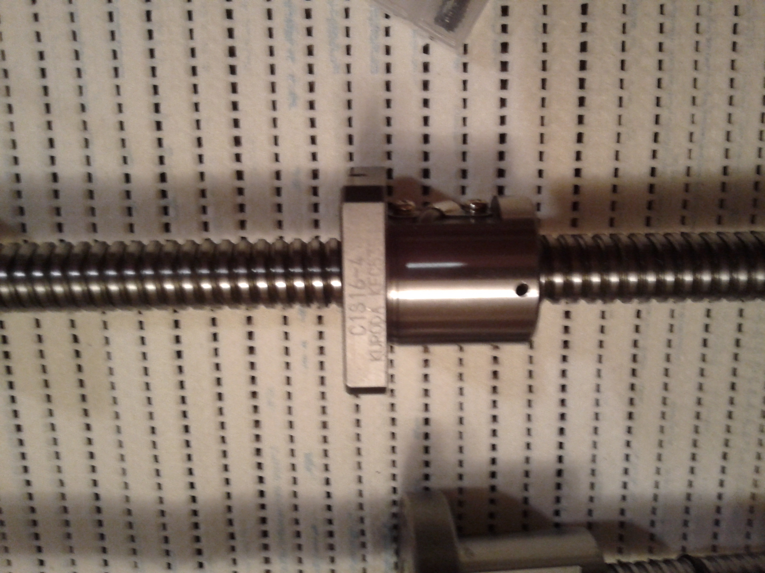

Начал я на конец-то ШВП Японские ставить :D
Винт С1 для оси У пришлось разобрать ,так как он слишком длинный оказался.
Что-бы его обрезать и сделать посадочное место под подшипник пришлось придумать самопальный токарник из дрели,зажимов, и сломаной ТС фрезы которую я использовал в место резца.
И на нём обтачивать винт под подшипник . :D
Вроде нормально вышло ,теперь устанавливаю. :D

Ето конечно варварство :) хорошие ипонские швп от куроды, таким образом обтачивать. А тиски на ебае такие по 300баксов лежатч правда и доставка тоже 300 вот и получается 20к :(

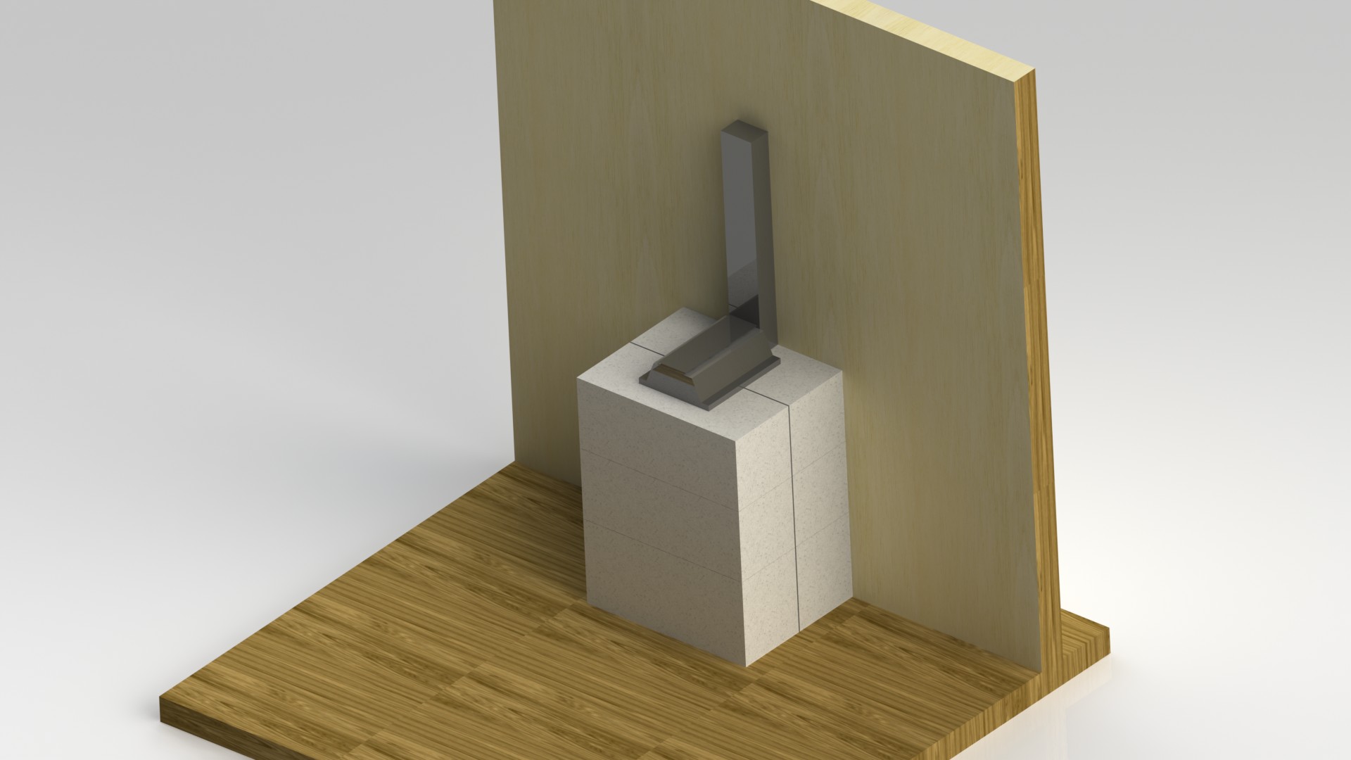

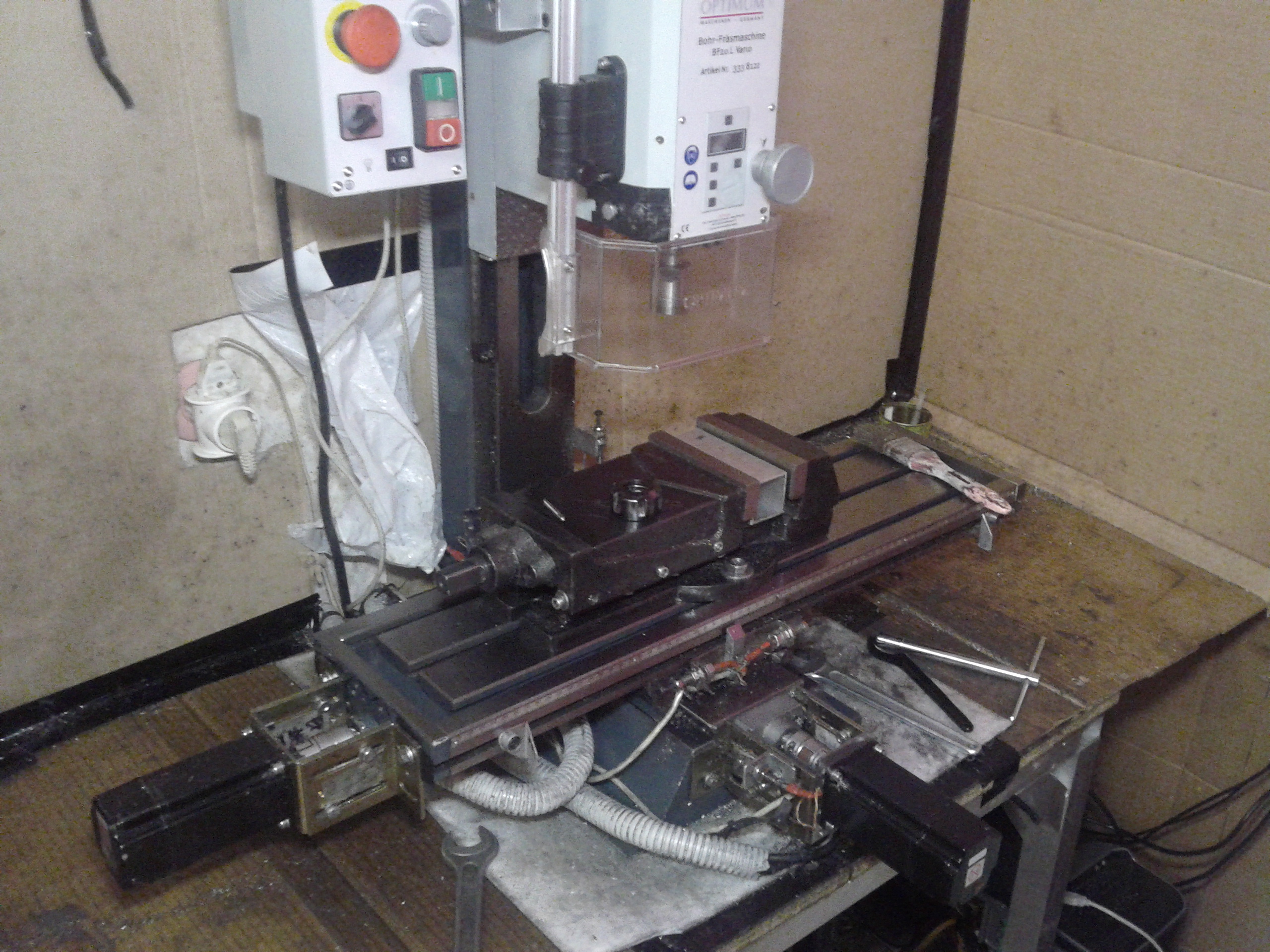

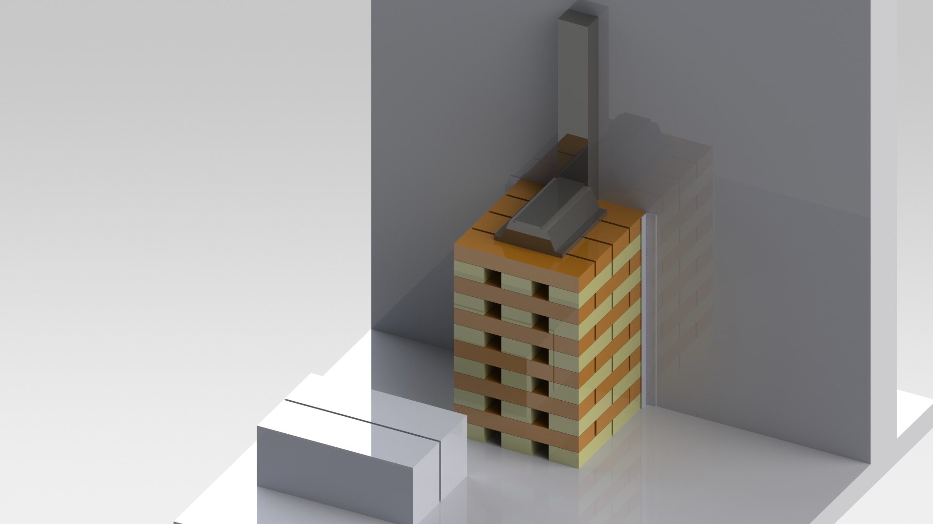

Всем привет!
Я тут решил станок "Optimum BF20L" к стене бетонной прикрепить ,для увеличения жесткости , колонну стальными уголками к стене буду крепить ,
а вот как основание крепить пока не придумал ? :wik:
Пока обдумываю такой вариант,
1) поставить станок на основание из кирпичей,
но проблема в том что вес 400 кг почти и боюсь что раствор от вибраций рассыпится.
и
2) поставить станок на основание собранное из 6 шт. газобетонных блоков 625х250х200мм
Но боюсь что от вибрации вылезут все анкера к которым будет прикручен станок.
Вот пример;
112.JPG (5611 просмотров) <a class='original' href='./download/file.php?id=34067&mode=view' target=_blank>Загрузить оригинал (94.79 КБ)</a>
Посоветуйте пожалуйста ,как более крепко и надёжно закрепить станок у стены ,чтоб добиться максимальной жёсткости???? :thinking:

Бетонную тумбу залить. По цене может и дешевле кирпичной получиться.
Сергей=, а когда тебе говорили что твой станок не потянет точность, ты обижался :)
Сергей= писал(а):но проблема в том что вес 400 кг почти и боюсь что раствор от вибраций рассыпится.
конечно
Сергей= писал(а):2) поставить станок на основание собранное из 6 шт. газобетонных блоков 625х250х200мм
нужна масса, а пено/газобетон легкий
Сергей= писал(а):Посоветуйте пожалуйста ,как более крепко и надёжно закрепить станок у стены ,чтоб добиться максимальной жёсткости????
Залить бетоном или сделать бетонное основание с металическими закладными. Если в станке есть полости туды тож бетон заливают ;)

Бетоном залить я думал, но проблема в том что станок в квартире стоит, и бетонную тумбу потом не разобрать и не выкинуть, не подъёмная она будет :D
В этом вся и проблема , нужно чтоб можно было потом легко демонтировать её, мало-ли что, пенобетон лёгкий кирпич расколоть можно , а цельный бетонный блок , так и останется со мной до пенсии в квартире жить :hehehe:

Вот на 6 шт. газобетонных блоках:
113.JPG (5587 просмотров) <a class='original' href='./download/file.php?id=34072&mode=view' target=_blank>Загрузить оригинал (160.04 КБ)</a>
А блоки или кирпичи стальными углами к стене и полу прикрутить на болты М10, разве не хватит жёсткости? :wik:

Купить готовую бетонную плиту мощения, а под нее сварить из труб каркас. И всё притянуть к стене анкерами.
