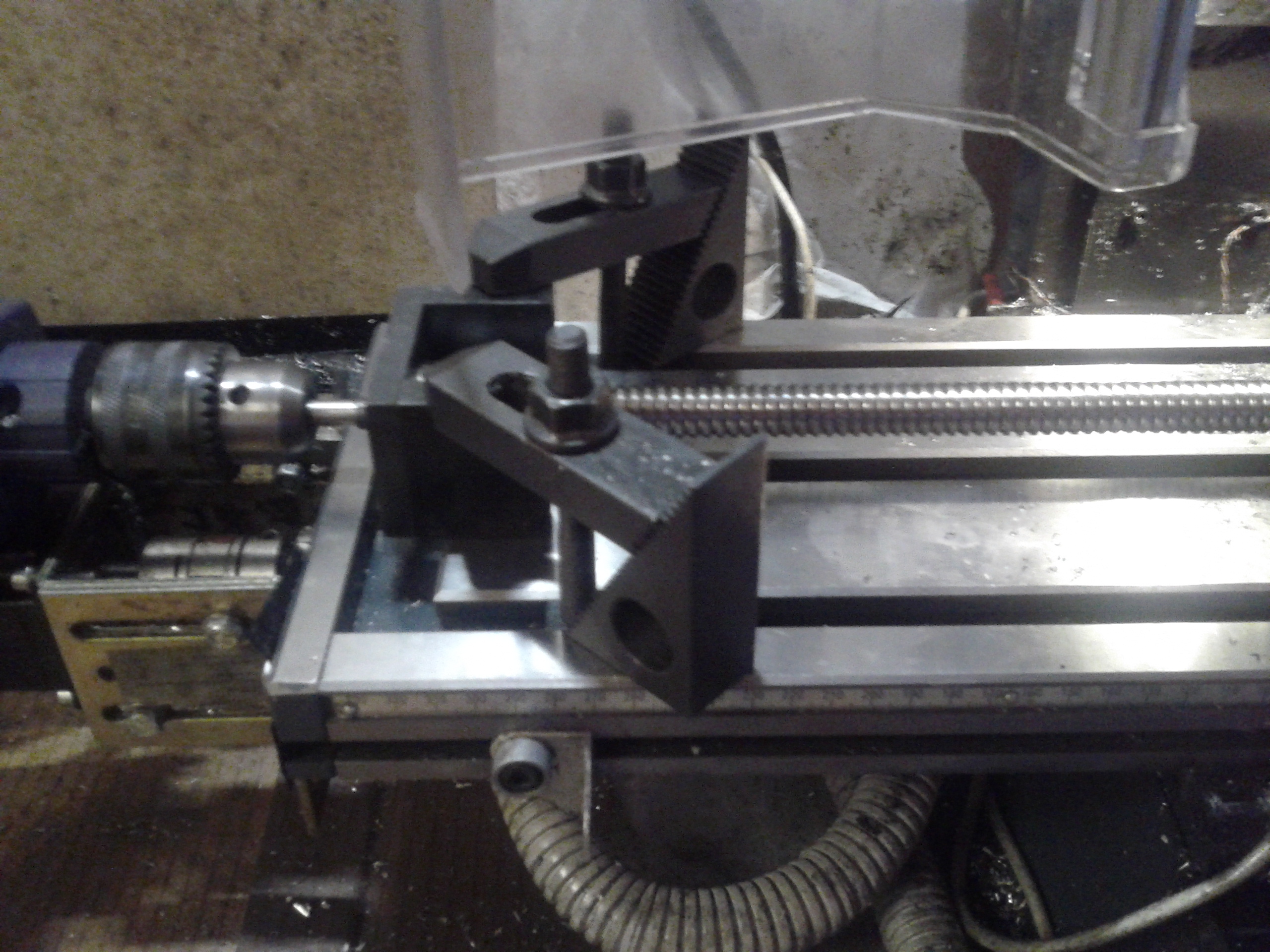

Начал я на конец-то ШВП Японские ставить :D
Винт С1 для оси У пришлось разобрать ,так как он слишком длинный оказался.
Что-бы его обрезать и сделать посадочное место под подшипник пришлось придумать самопальный токарник из дрели,зажимов, и сломаной ТС фрезы которую я использовал в место резца.
И на нём обтачивать винт под подшипник . :D
Вроде нормально вышло ,теперь устанавливаю. :D

Ето конечно варварство :) хорошие ипонские швп от куроды, таким образом обтачивать. А тиски на ебае такие по 300баксов лежатч правда и доставка тоже 300 вот и получается 20к :(
