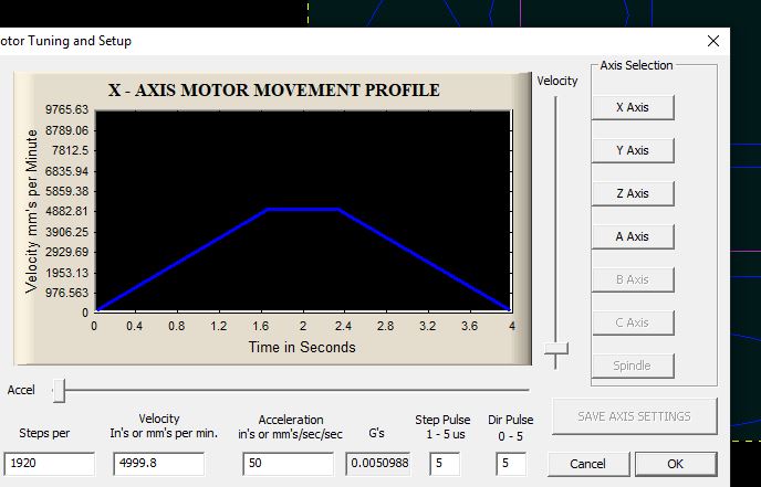

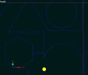

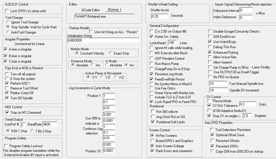

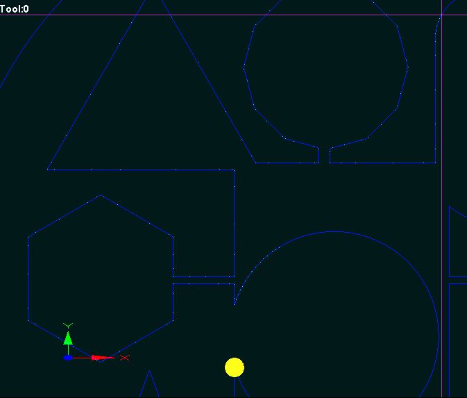

добрый день коллеги. вступлюсь в зашит злополучного мач 3 . имею вин 10(1809) ,XHC Новый 6 осевой Ethernet Mach3-плата управления,Leadshine NEMA34 1143 унций-в 8 нм замкнутый контур шаг комплект двигателя 863HBM80H-1000 + HBS2206S 3 фазы, время заезда))) ARC- 2.39, line-4.29.а кто нибудь реально удосужился вырезать и промерять тестовую траекторию? ато дошли до вращения земли ))) вот информация к размышлению Steps per 320 , то время заезда существенно увеличивается ARC - 3.42 , line- 6.12 . ЛТП -нет по определению
steps per 320 arc 3.42 line 6.12 (4090 просмотров) <a class='original' href='./download/file.php?id=173695&mode=view' target=_blank>Загрузить оригинал (51.19 КБ)</a>
mach3 general.JPG (4090 просмотров) <a class='original' href='./download/file.php?id=173696&mode=view' target=_blank>Загрузить оригинал (139.08 КБ)</a>
MAch3.JPG (4090 просмотров) <a class='original' href='./download/file.php?id=173697&mode=view' target=_blank>Загрузить оригинал (29.1 КБ)</a>

У тебя ускорение задано 50 мм/сек². А по условиям — 25 мм/сек².
Но я так и не понял, что ты сказать хотел. То, что при разных настройках количества импульсов на миллиметр получается разный результат? Да, замечал такое. Хотя, казалось бы, не должно такого происходить.

michael-yurov писал(а): То, что при разных настройках количества импульсов на миллиметр получается разный результат?
да имеено это и хотел сказать, потестил немного мач4 , пока не нашел где "меню" настройки порогового угла. а без него полный мрак! похоже они тупо перенесли пресловутый планировщик из мач3 ) жесткая связь межу ускорением и постояной скоростью. ARC -3.44 ,line 6.20 steps per 25. если увеличивать угол и дистанцию , то время заезда уменьшается при прочих равных условиях. exact stop - arc-3.52, line7.27
