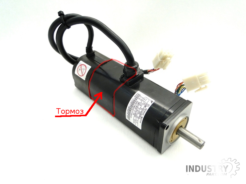

по мануалу выходит маркировка SGM-01(?)3B(2 или 4)CL или SGM-01(?)WB(2 или 4)CL - в зависимости от типа энкодера. если кто в курсе - подскажите что должно стоять в том месте где знак вопроса и какой тип энкодера нужен для SGDA-01AS?
вероятно, что-то типа SGM-01L3B2CL или SGM-01L3B4CL

Александр_ писал(а):про тормоз пока ни слова
Тормоза бывают двух видов:
1. на 24в
2. на 90в - в природе почти не встречаются.
Re: Про сервы Yaskawa
[quote="Александр_"]по мануалу выходит маркировка SGM-01(?)3B(2 или 4)CL или SGM-01(?)WB(2 или 4)CL - в зависимости от типа энкодера. если кто в курсе - подскажите что должно стоять в том месте где знак вопроса и какой тип энкодера нужен для SGDA-01AS?
Вместо знака вопроса должна стоять буква, обозначающая рабочее напряжение мотора: U - 200V
А вот следующий символ - тип энкодера, тебе надо 3 - инкрементный.

что-то по такой маркировке тормоза не видно
http://www.ebay.com/itm/Yaskawa-SGM-01U ... 41757ea660
CL - стандартный 24-вольтовый тормоз.
15650_0.jpg (3387 просмотров) <a class='original' href='./download/file.php?id=22949&mode=view' target=_blank>Загрузить оригинал (134.49 КБ)</a>
А вот без тормоза: http://cnc-servo-motors.com/SGM01U3B4L.html

ясно, буду присматривать SGM-01U3B4CL. на SGM-01U3B2CL что-то поиск молчит
