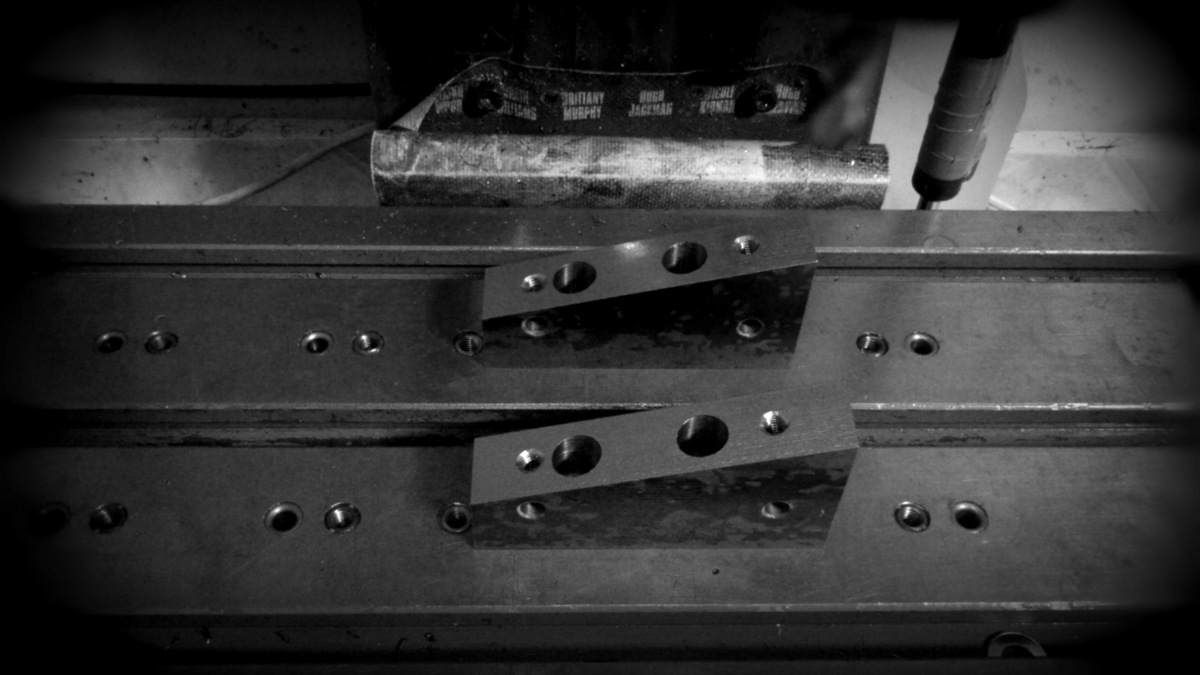

nik1 писал(а):Что затеял сотворить?
потому как у меня нет синусных тисков, но есть необходимость обработать ОДНУ деталь с пазом, у которого одна стенка наклонена на 15 градусов, делаю такие подставки под тисочки. тоесть подставки прикручу к столу а к ним тиски (или деталь) - получим 15 градусов.
sr480 писал(а):А почему обход идет по часовой стрелке?
попутное фрезерование.

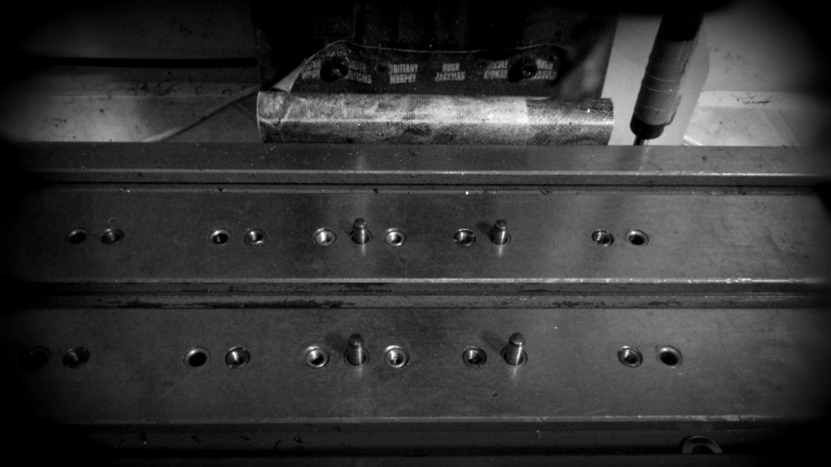

а вот для чего были эти детальки
устанавливаем штифты (2459 просмотров) <a class='original' href='./download/file.php?id=9841&mode=view' target=_blank>Загрузить оригинал (148.09 КБ)</a>

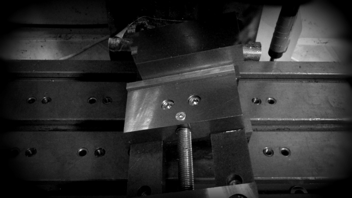

устанавливаем и закрепляем болтами (2459 просмотров) <a class='original' href='./download/file.php?id=9842&mode=view' target=_blank>Загрузить оригинал (146.85 КБ)</a>

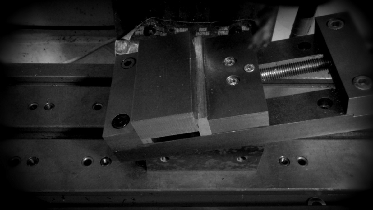

устанавливаем тиски и притягиваем болтами к подставке. тиски точно наклонены 15г влево (2459 просмотров) <a class='original' href='./download/file.php?id=9843&mode=view' target=_blank>Загрузить оригинал (136.69 КБ)</a>

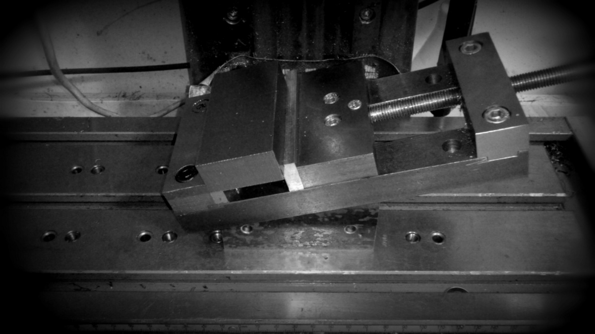

или вот так (2459 просмотров) <a class='original' href='./download/file.php?id=9844&mode=view' target=_blank>Загрузить оригинал (128.38 КБ)</a>
или вот так
общий вид (2459 просмотров) <a class='original' href='./download/file.php?id=9845&mode=view' target=_blank>Загрузить оригинал (143.62 КБ)</a>
общий вид
