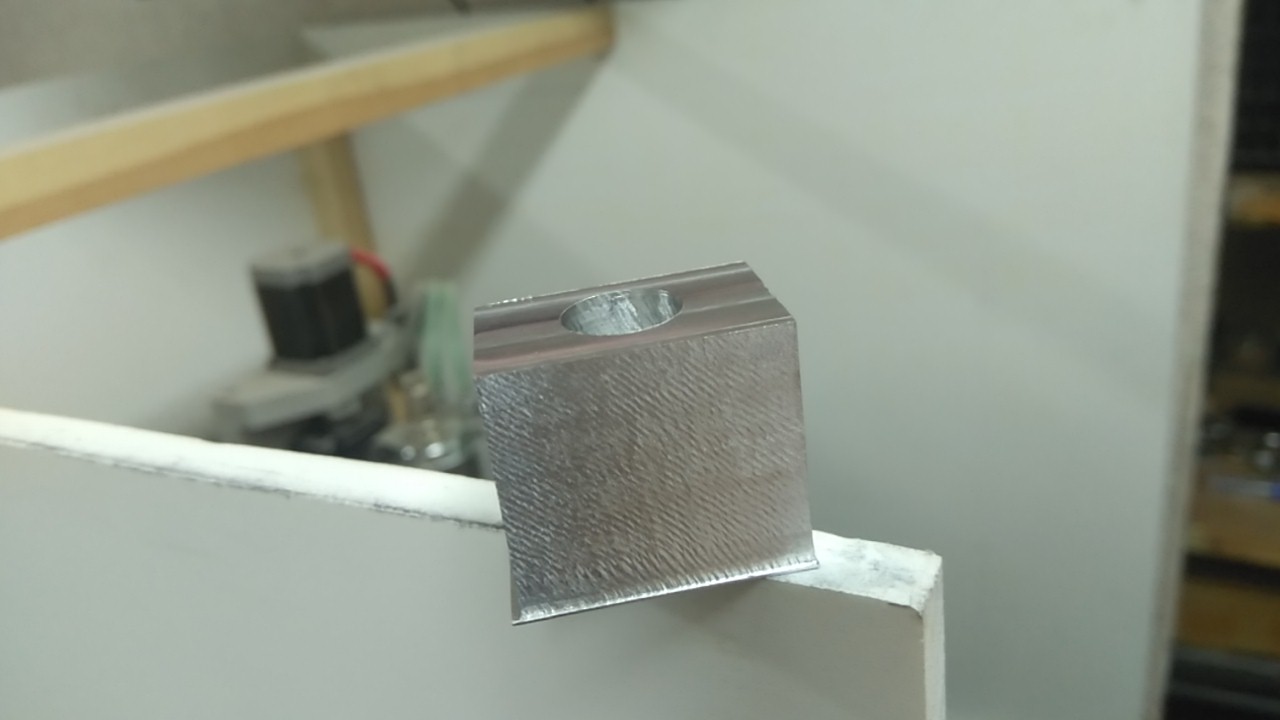

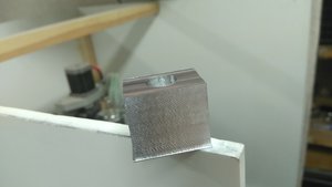

sazn86 писал(а):Подскажите режимы фрезеровки алюминия. По жесткости можно считать мой станок 0,5-0.6 от жесткости этого станочка.
Я на своём этими фрезами так и не смог ничего фрезеровать. Фрезы показались очень тупыми (после ZCC-CT), тонкими и однозначно слишком длинными.
Отложил. Оставил для фрезеровки дерева.
Пробовал давать им от 0.005 на зуб до 0.03 на зуб. При 12к и 16к оборотах. Вибрируют, бьют, портят поверхность. Изменение заглубления от 0.1 до 0.3 за проход тоже ни к чему не привело. Вот такая вот дичь получается (материал В95):

А так если брать другие фрезы, есть какие нибудь рекомендации по режимам?
Nonstopich
Сообщения: 959
Репутация: 284
Re: Бомж (народник) от Фрезеряги мне! 400х300х100
Сообщение Nonstopich »
sazn86 писал(а):есть какие нибудь рекомендации по режимам?
Я так себе советчик. У самого опыта с гулькин нос. Я пользуюсь фрезами ZCC-CT (дорогие, но это лучшее из того, что держал в руках. Фирмовых не имел)
По этим фрезам есть официальная таблица режимов от производителя. Я пользуюсь этими режимами.
Для 1-2-3-6мм фрезам подачу на зуб уменьшаю на 10-20% Стрёмно, ибо "зелёный" ещё :)
Иногда подачу на зуб уменьшаю 30-50%, если понимаю, что закрепить деталь "мёртво" не получается или нужно получить качество поверхность лучше, чем обычно ^^

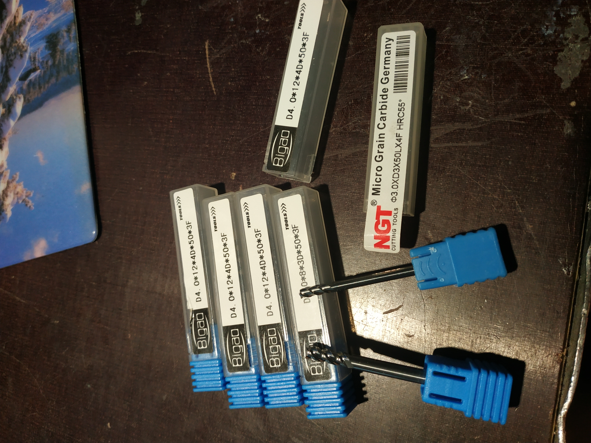

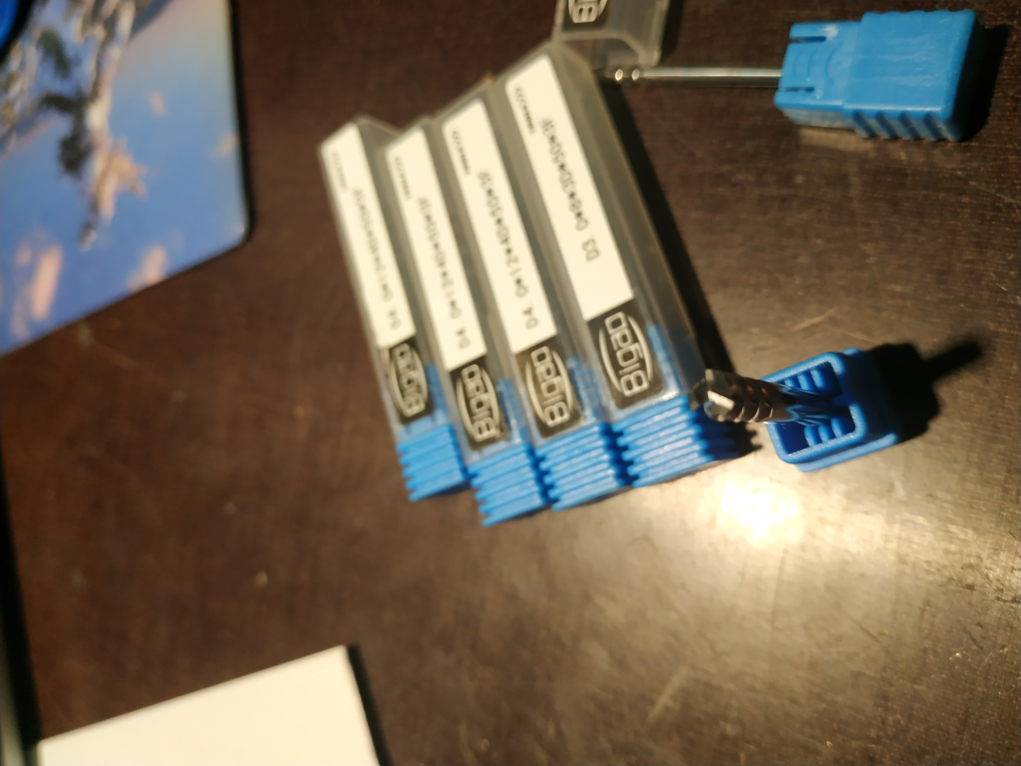

sazn86 писал(а):для алюминия как я понимаю что то такое надо брать?
Трёхзубые бери. Чуть выше по теме я разбирался с зубами и зачем их так много/мало :) Откати пару страниц назад - почитай.

Спасибо. Как раз тут нашел у себя немного 3-х зубых. х.з правда что за фрезы, китай . Заказывал давненько

Если не сложно посоветуйте с каких режимов начать? А то по этим фрезам точно не найду таблиц с режимами.
Nonstopich
Сообщения: 959
Репутация: 284
sazn86 писал(а):А то по этим фрезам точно не найду таблиц с режимами.
Не совет, просто опыт, так делать, наверное, нельзя. Но я делаю, ибо шишки надо на чём-то набивать:
Фреза 4ка? 0.01 на зуб под 16к оборотов с заглублением в 0.1мм :) Это будет крайне медленно и стружка будет почти "пыль".
Фрезы так долго не живут - торец стирается. А ленточки остаются нулёвыми.
