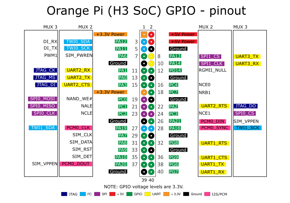

Наконец-то доделал новую версию драйвера hal_gpio_h3 с поддержкой имён портов/пинов чипа H3. Раньше в HAL файле можно было указывать только номера пинов апельсинки. А теперь можно указывать ещё и сами пины чипа H3. И сразу небольшой пример:
# PA15 - красный SMD светодиод на плате OPi1
# PL10 - зелёный SMD светодиод на плате OPi1
# PL3  - кнопка на плате OPi1
loadrt hal_gpio_h3 output_pins=PA15,PA12,PA11,PA6,PA13,11,13,36,38,PL10 input_pins=PL3
net estop-out       => hal_gpio_h3.pin-PA15-out
net xstep           => hal_gpio_h3.pin-PA12-out
net xdir            => hal_gpio_h3.pin-PA11-out
net ystep           => hal_gpio_h3.pin-PA6-out
net ydir            => hal_gpio_h3.pin-PA13-out
net zstep           => hal_gpio_h3.pin-11-out
net zdir            => hal_gpio_h3.pin-13-out
net spindle-cw      => hal_gpio_h3.pin-36-out
net spindle-pwm     => hal_gpio_h3.pin-38-out
net xenable         => hal_gpio_h3.pin-PL10-out
Здесь у нас, помимо всего прочего, выход сигнала E-STOP подаётся на красный светодиод платы OPi1.
А сигнал ENABLE для шаговиков - на зелёный.
Кто хочет попробовать, скачайте исходник драйвера
hal_gpio_h3.c
(24.9 КБ) 1010 скачиваний
Положите его в папку /home/cnc и установите командой
sudo comp --install hal_gpio_h3.c
Полноценное тестирование всех пинов проведу завтра, сегодня проверил только некоторые пины чипа H3 на выход. Как только прибудет переходник для разъёма камеры, добавлю его распиновку в первый пост.
Orange_Pi_One_PA4_PA5.jpg (3430 просмотров) <a class='original' href='./download/file.php?id=132753&mode=view' target=_blank>Загрузить оригинал (222.24 КБ)</a>
opi1_pinout.png (3430 просмотров) <a class='original' href='./download/file.php?id=132754&mode=view' target=_blank>Загрузить оригинал (141.15 КБ)</a>
