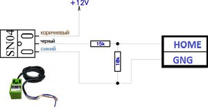

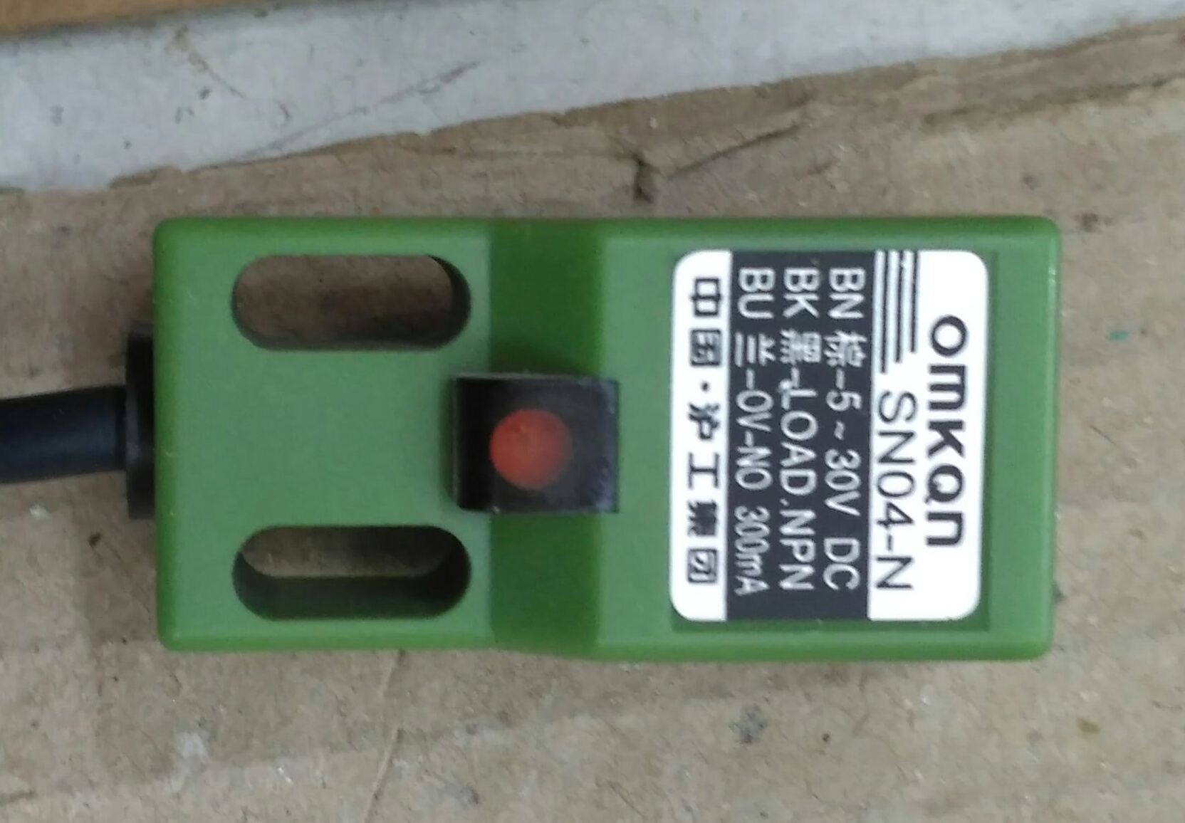

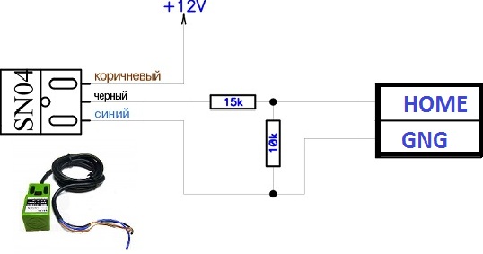

Приобрёл вот такие индуктивные датчики SN04-N NPN , проверил на лазере , работают нормально , так как не знал схему подключения , взял в интернете.
IMG_20171214_090817.jpg (5600 просмотров) <a class='original' href='./download/file.php?id=126865&sid=d6f956cc0d407c9284b640aade7181b8&mode=view' target=_blank>Загрузить оригинал (338.03 КБ)</a>
SNO4-N.jpg (5599 просмотров) <a class='original' href='./download/file.php?id=126866&sid=d6f956cc0d407c9284b640aade7181b8&mode=view' target=_blank>Загрузить оригинал (25.42 КБ)</a>

Andrey_Pavkin писал(а):Приобрёл вот такие индуктивные датчики SN04-N NPN , проверил на лазере , работают нормально , так как не знал схему подключения , взял в интернете.
у таких датчиков нет точности, они как кнопки аварийного отключения туда-сюда мм.
на станках стоят на производстве на пневмоштоках, станок всегда по разному чистит, в пределах допустимого конечно.
4arus
Сообщения: 69
Зарегистрирован: 21 июл 2017, 07:21
Репутация: 126
Сообщение 4arus »
Viss79 писал(а):люди подскажите может кто покупал направляющие в этом магазине duxe.ru.можно им доверять.
Лучше тут не пожалеете http://999cnc.ru
ArrSoft писал(а):у таких датчиков нет точности, они как кнопки аварийного отключения туда-сюда мм.
А вот тут вы не правы. У меня такие стоят на 3Д принтере и ставил на станки. Точность плавает в пределах пяти-десяти сотой и прекрасно работают от 4 вольт.
Можете почитать и здесь https://www.chipmaker.ru/blog/2/entry/542/

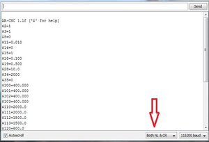

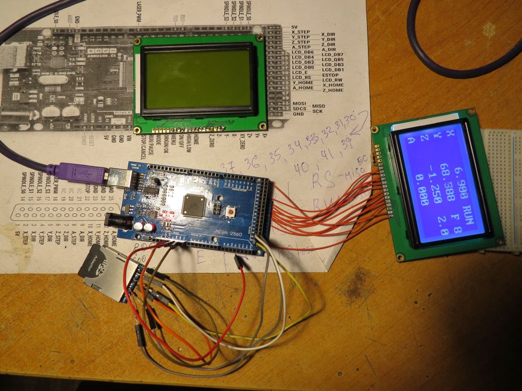

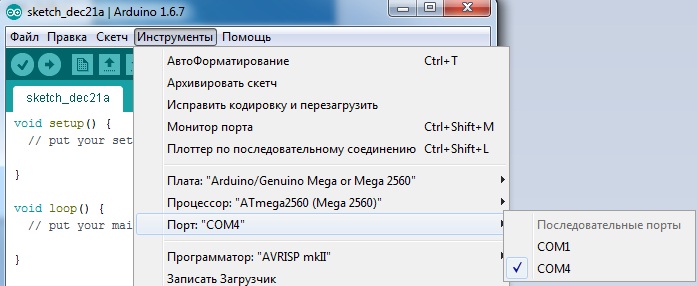

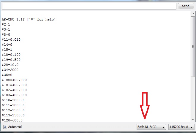

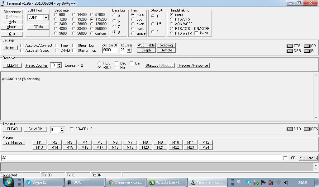

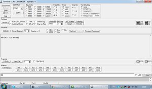

наконец то пришел дисплей.первый зеленый неисправный прислали.припаял прошил прошивку test.hex.вопрос.в этой прошивке настройки шаги на мм прописываются прям в контроллере без терминала?Пробовал считать в терминале с контроллера но почему то не получилось.прописал как в описании $$.в ответ тишина.что я не так делаю?скрин терминала прилагаю.
IMG_8729.jpg (5255 просмотров) <a class='original' href='./download/file.php?id=127347&sid=d6f956cc0d407c9284b640aade7181b8&mode=view' target=_blank>Загрузить оригинал (172.98 КБ)</a>
Буфер обмена01.jpg (5255 просмотров) <a class='original' href='./download/file.php?id=127348&sid=d6f956cc0d407c9284b640aade7181b8&mode=view' target=_blank>Загрузить оригинал (89.18 КБ)</a>
spryt
Сообщения: 90
Зарегистрирован: 21 май 2017, 20:02
Репутация: 89
Настоящее имя: Тимур
Сообщение spryt »
Viss79 писал(а):Пробовал считать в терминале с контроллера но почему то не получилось.прописал как в описании $$.в ответ тишина.что я не так делаю?
Я делал через программу Arduino IDE. Путь: Инструменты-Монитор порта. Перед этим проверить правильность указанного com-порта, платы и процессора mega2560. У меня параметры изменяются после закрытия "Монитор порта". Проверяю повторным открытием "Монитор порта".

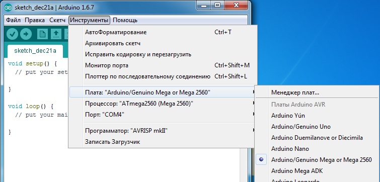

Сообщение Andrey_Pavkin »

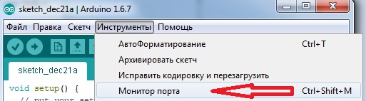

Настройка Arduino IDE
setting1.jpg (5195 просмотров) <a class='original' href='./download/file.php?id=127351&sid=d6f956cc0d407c9284b640aade7181b8&mode=view' target=_blank>Загрузить оригинал (83.53 КБ)</a>
setting2.jpg (5195 просмотров) <a class='original' href='./download/file.php?id=127352&sid=d6f956cc0d407c9284b640aade7181b8&mode=view' target=_blank>Загрузить оригинал (62.64 КБ)</a>
setting3.jpg (5195 просмотров) <a class='original' href='./download/file.php?id=127353&sid=d6f956cc0d407c9284b640aade7181b8&mode=view' target=_blank>Загрузить оригинал (31.57 КБ)</a>
setting4.jpg (5195 просмотров) <a class='original' href='./download/file.php?id=127354&sid=d6f956cc0d407c9284b640aade7181b8&mode=view' target=_blank>Загрузить оригинал (47.65 КБ)</a>
параметры сразу изменяются достаточно повторно опросить командой $$, и увидите что значения изменились.
тоже пользуюсь монитором "ардуино"
Viss79
Сообщения: 21
Зарегистрирован: 12 дек 2017, 18:37
Репутация: 15
Настоящее имя: Виталий
Сообщение Viss79 »
спасибо разобрался!в терминале ардуино надо было выставить новоя строка.

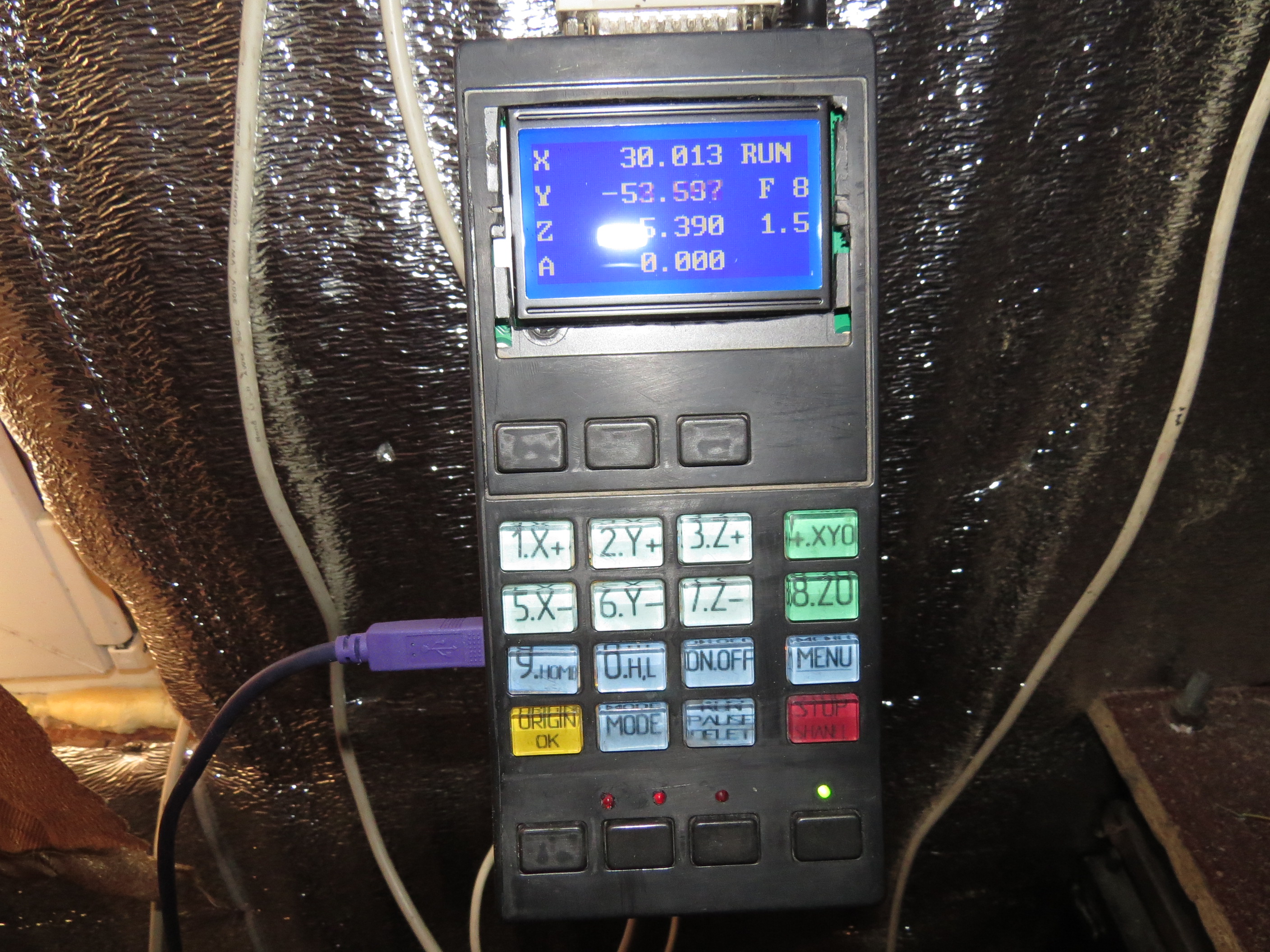

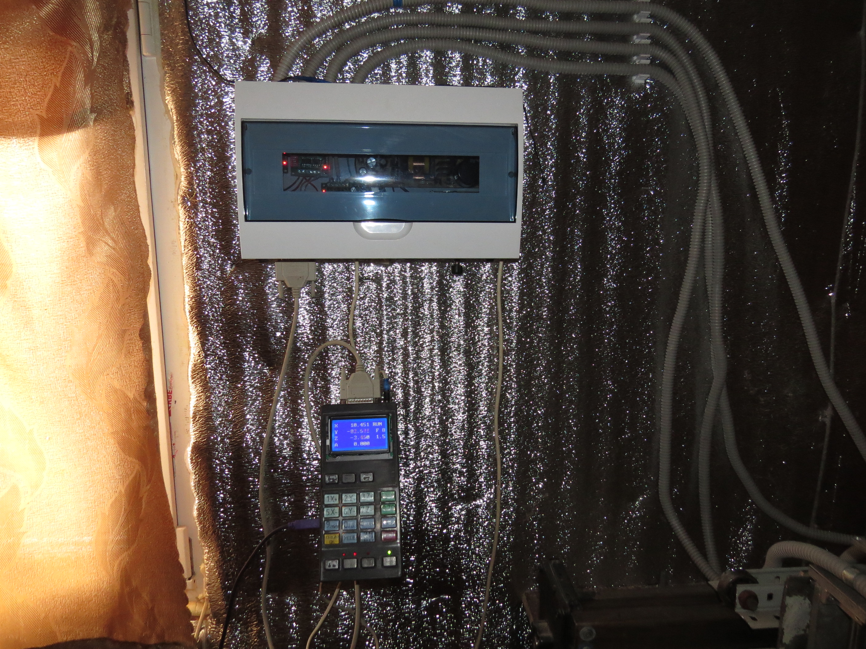

Всем привет.С наступающим! собрал контроллер на мега2560. сейчас тест.пока все устраивает.спасибо автору.изменение скорости подачи во время выполнения файла отличная идея! Круг вырезает даже станок не колбасит!
