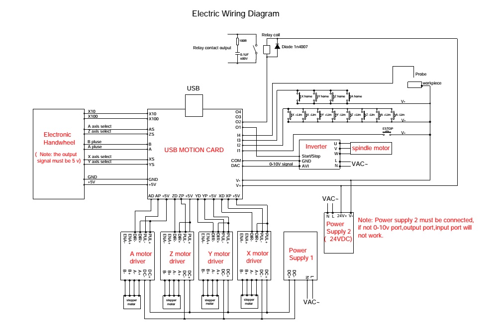

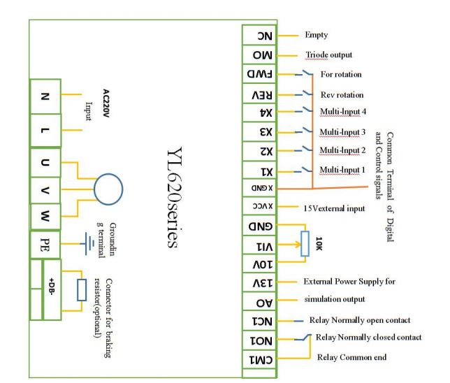

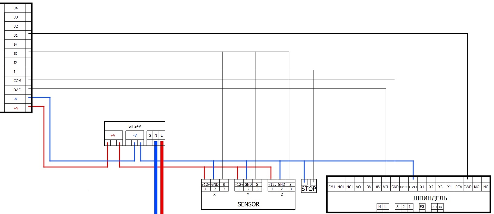

Подскажите как правильно подключить к плате данный шпиндель?
3333.JPG (3998 просмотров) <a class='original' href='./download/file.php?id=175194&mode=view' target=_blank>Загрузить оригинал (49.55 КБ)</a>
conecct (1).jpg (3998 просмотров) <a class='original' href='./download/file.php?id=175195&mode=view' target=_blank>Загрузить оригинал (114.35 КБ)</a>
asher
Сообщения: 100
Зарегистрирован: 02 июл 2019, 12:56
Re: USB Motion Card STB4100
Сообщение asher »

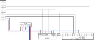

Я так понял по такой схеме?
InkedInked1_схема_LI.jpg (3957 просмотров) <a class='original' href='./download/file.php?id=175212&mode=view' target=_blank>Загрузить оригинал (438.46 КБ)</a>
или нужно ещё реле добавлять на запуск?
ещё не понял, на регулировку оборотов нужно подтягивающий резистор ставить?
Provodnik
Сообщения: 142
Зарегистрирован: 11 мар 2018, 17:40
Репутация: 13
Сообщение Provodnik »
Реле или опторазвязку на запуск обязательно.
Посмотрите в это теме схема была.
Резистор на обороты не нужен. Итак сигнал с резистора идёт.

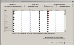

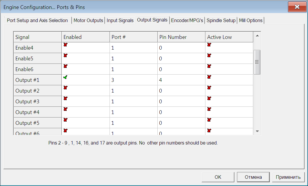

у меня стоят датчики NPN NC, в Мач настройки такие
33.PNG (3641 просмотр) <a class='original' href='./download/file.php?id=176337&mode=view' target=_blank>Загрузить оригинал (27.97 КБ)</a>
по одному подключенному датчику хоумится нормально, но как подключаю все, он перестает реагировать
Евжений
Сообщения: 1076
Репутация: 136
Настоящее имя: Жэзэрэл
Откуда: Там, сям.
Сообщение Евжений »
asher писал(а):перестает реагировать
Всё правильно.У вас несколько нз датчиков на одном пине сидят.

asher
Сообщения: 100
Сообщение asher »
shalek писал(а):Так, что не в этом дело.
я понимаю в чем дело, дачики NC включены всегда, я их инвертировал в Мач и он определяет когда датчик выключается, но только когда один подключен, т.к. на этой плате все датчики на одном пине, Мач просто не видит что один из дачиков выключился.
но как тогда их подключать то в таком случае?

Евжений
Сообщения: 1076
Репутация: 136
Откуда: Там, сям.
Сообщение Евжений »
asher писал(а):NC
Там то nc.
asher писал(а):как тогда их подключать то в таком случае?
Последовательно. Схему не могу найти. Плюсы со всех датчиков в кучу и к плюсу источника питания. Минус первого к минусу источника. Сигнальный первого к минусу второго. Сигнальный второго к минусу третьего. Сигнальный третьего ко входу платы.

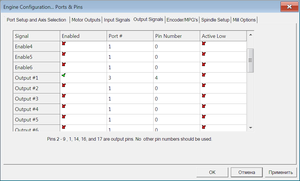

Народ хочу подключить шпиндель к плате. Подскажите пожалуйста по настройкам самого матча.
Что-то не пойму, почему у меня с выходов com и dac выходит 13в, питание на плату приходит 24в.

danielskor писал(а):Народ хочу подключить шпиндель к плате. Подскажите пожалуйста по настройкам самого матча.
Питаю плату тоже от 24в на выходе DAC 11вольт.

nickoass писал(а): Питаю плату тоже от 24в на выходе DAC 11вольт.
А как частотнику эти 11в?не страшны?
Попробую запитать от 12. Посмотрим какое выходное будет на dac
