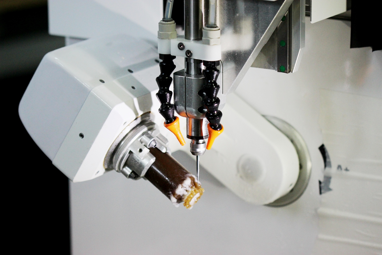

ага... и не только...
вот, два станка на рельсах микро серии.
и тут еще фото есть.
http://cnc-club.ru/forum/viewtopic.php? ... 99#p304999

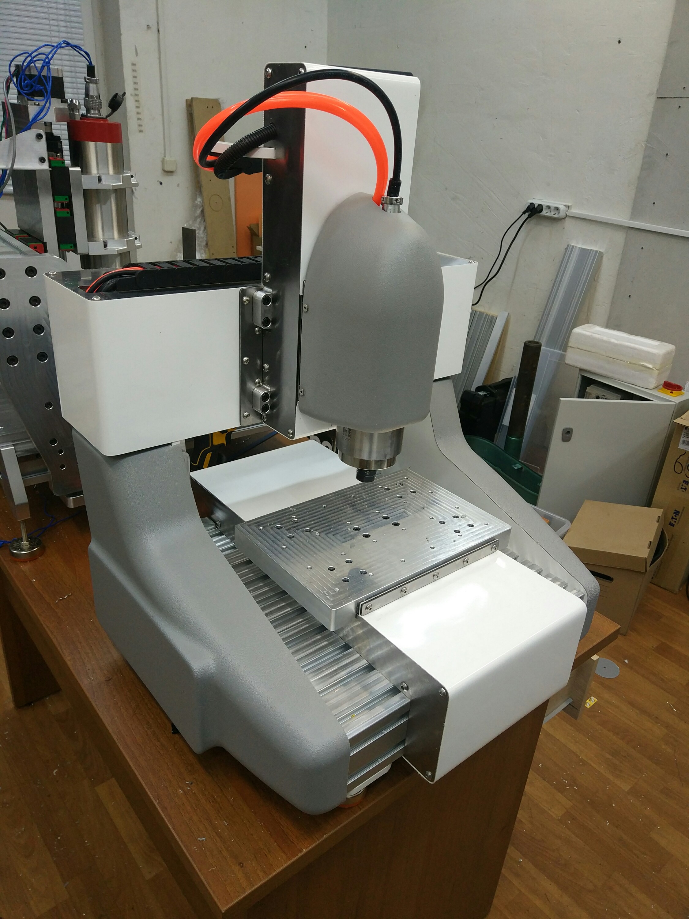

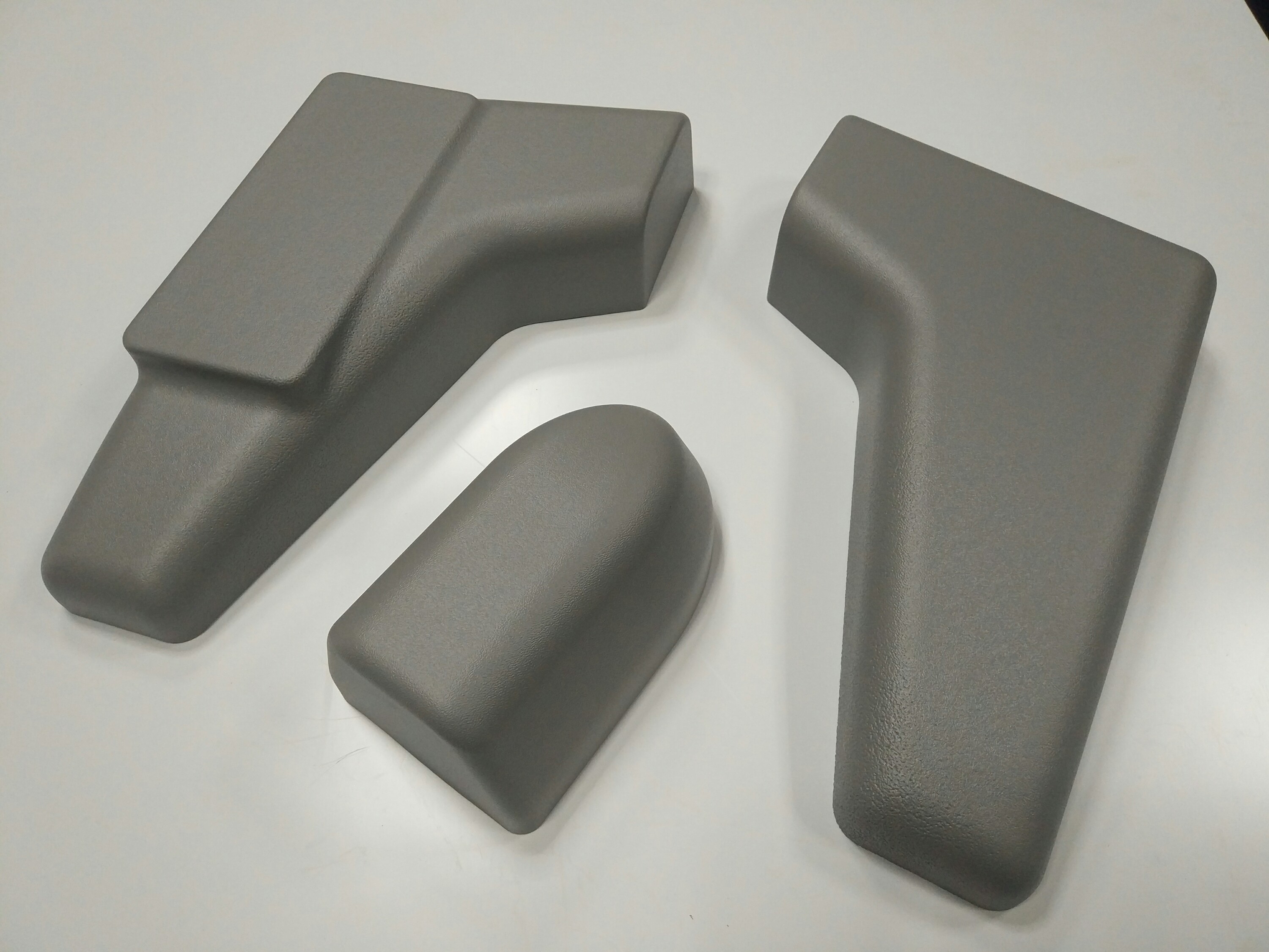

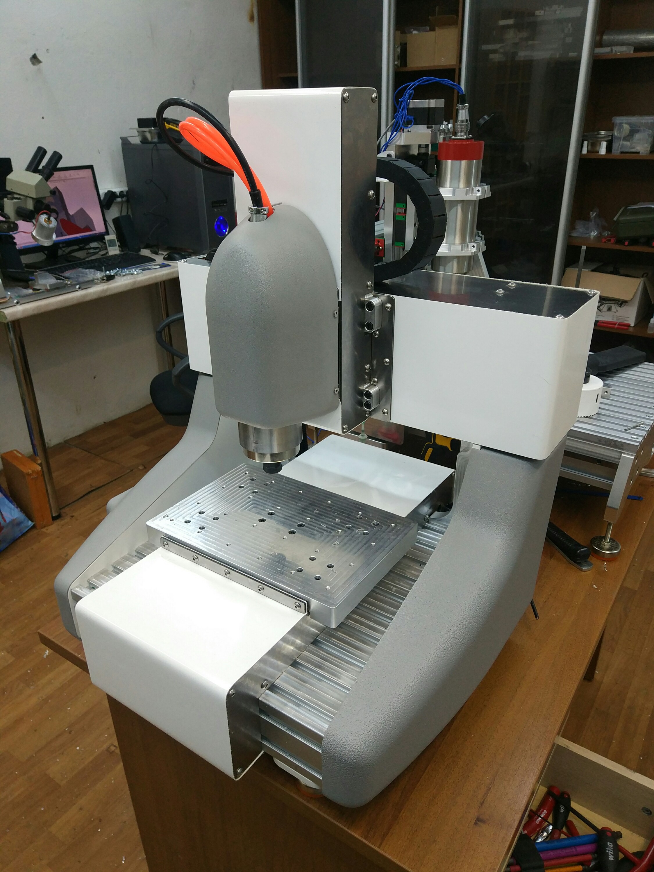

Вот и крышки готовы. Немного не идеальные но надо с чегото начинать.

Re: Мелкий станочек 300х200х100
И понеслось. Теперь совсем другое дело и на чтото похоже. Без них он куцый какойто.

Ershoff
Сообщения: 635
Репутация: 241
Откуда: Киев. Украина
Сообщение Ershoff »
ИМХО без крышек вид гораздо более выразительный, более промышленный что ли.
Вот лично мой внутренний голос говорит, что кришки не сильно совмещаются по дизайну со всем остальным.
Если бы они были более угловатыми то всё бы смотрелось гармоничнее, а так есть ощущение, что не отсюда они.
И если боковые ещё более менее, то крышка шпинделя совсем не из той оперы.
Слишком замылено ИМХО.
пысы впрочем на вкус и цвет....
Ну я не великий дизайнер но для начала думаю неплохо. Такие штуки рисовать тема отдельная. Но в целом идея таких крышек мне очень нравится покруче чем гнутые из листового металла больше свободы в дизайне,меньше звенят,дешевле изготовить. В идеале хочу сделать таким способом полностью закрытую рабочую зону.
Ershoff
Сообщения: 635
Репутация: 241
Сообщение Ershoff »
Ну вот серьёзно - попробуй просто, в лоб, смоделить крышку шпинделя в виде просто прямоугольной коробки
с радиусом скруглений углов, как радиус роликов защиты.
Сам увидишь как оно соберётся в кучу.
У тебя станок гармоничный сам по себе, как продуманное инженерное решение.
А "красотой" это легко испортить.
Но повторюсь - на вкус и цвет все фломастеры разные.
пысы таки да - пластиковые короба реально позволяют развлекаться как угодно.
АБС пластик как я понимаю ?
Dimka
Сообщения: 1286
Репутация: 347
Настоящее имя: Дима
Сообщение Dimka »
Насколько размеры кожухов точными получаются? Пластик не "отыгрывает" назад после отключения насоса при формовке?
Сообщение ultrus »
Ershoff писал(а):Вот лично мой внутренний голос говорит, что кришки не сильно совмещаются по дизайну со всем остальным.
Ага, такое впечатление, что костюмчик с чужого плеча. Женский какой-то. У меня первые ассоциации были с сиськой, ляшкой и каленкой. :oops:

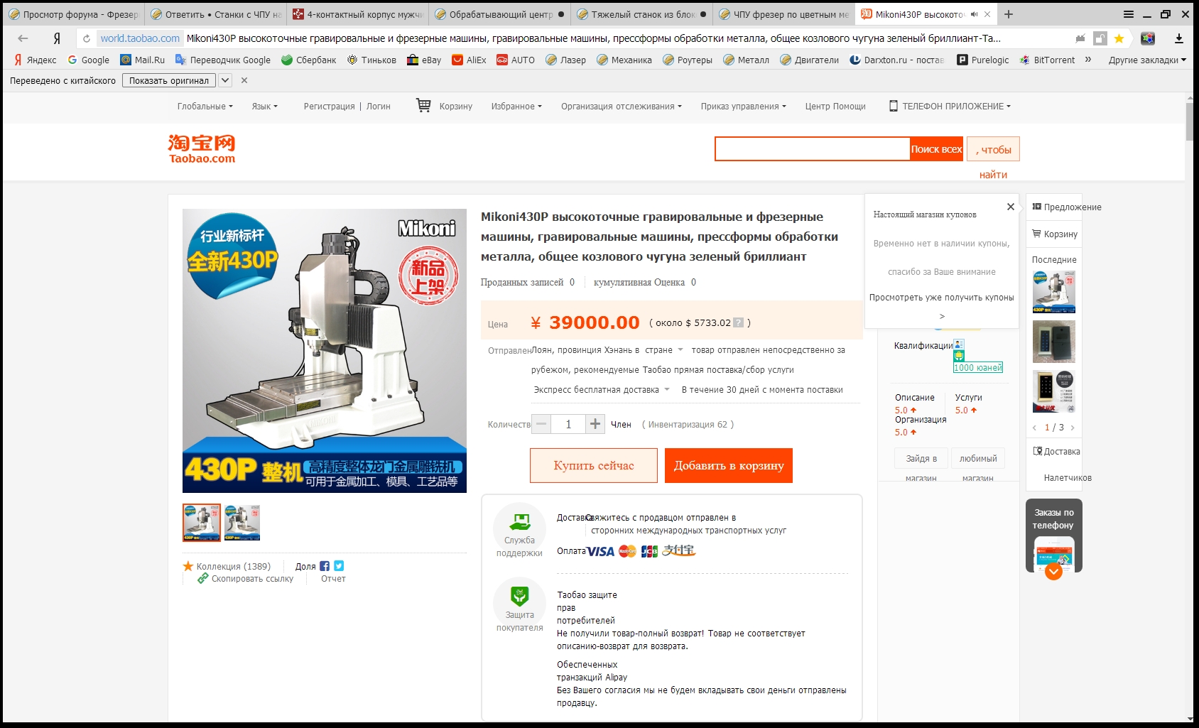

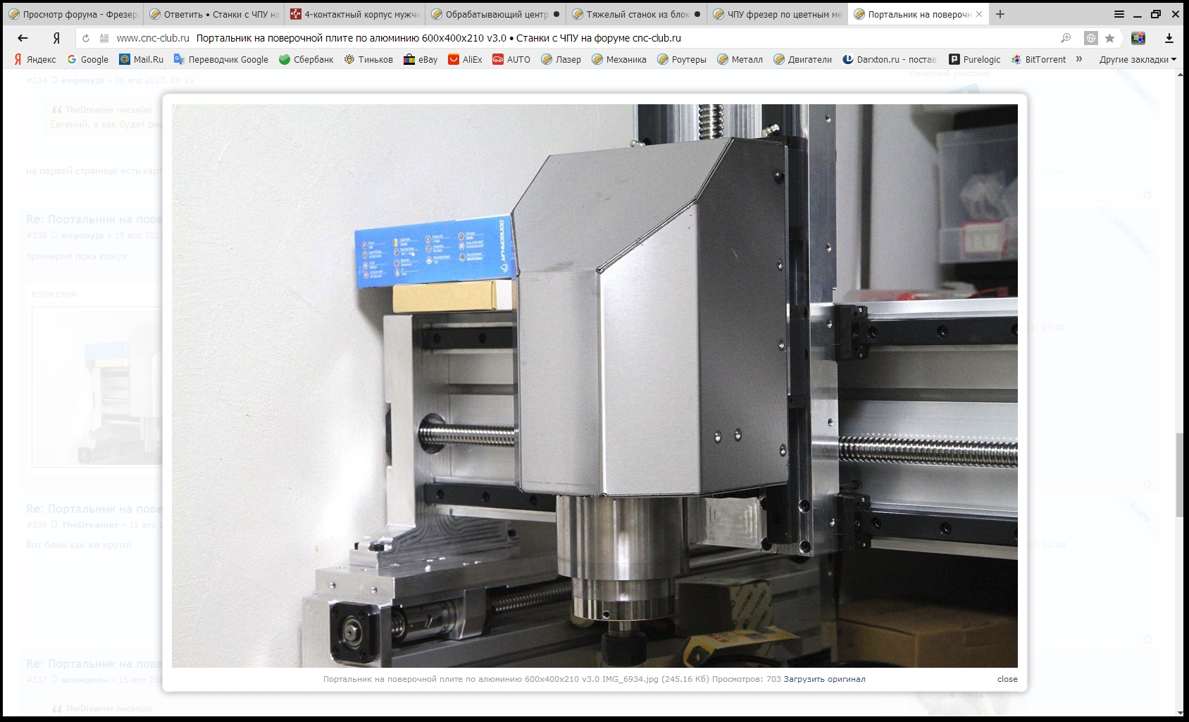

frezeryga писал(а):Такие штуки рисовать тема отдельная.

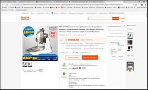

Да, это целая наука, промдизайном называется. Бери пример со старших товарищей:
2017-06-04 8-9-45.jpg (4997 просмотров) <a class='original' href='./download/file.php?id=113332&mode=view' target=_blank>Загрузить оригинал (818.53 КБ)</a>
Пикассо был прав, когда сказал, «Хороший художник — копирует, гениальный – ворует!» :hehehe:
2017-06-04 8-17-51.jpg (4997 просмотров) <a class='original' href='./download/file.php?id=113333&mode=view' target=_blank>Загрузить оригинал (633.8 КБ)</a>
Сообщение evgenyjp »
ultrus, вобще-то Макс и нарисовал етот кожух на мой станок, и было ето примерно за год до того, как всплыла фотка на етот китайский станок. я еще его подкалывал, что китайцы наш форум читают :)
Portos
Сообщения: 221
Репутация: 37
Сообщение Portos »
Евгений, а кожух не гремит при работе?
MGG
Сообщения: 3403
Репутация: 1010
Сообщение MGG »

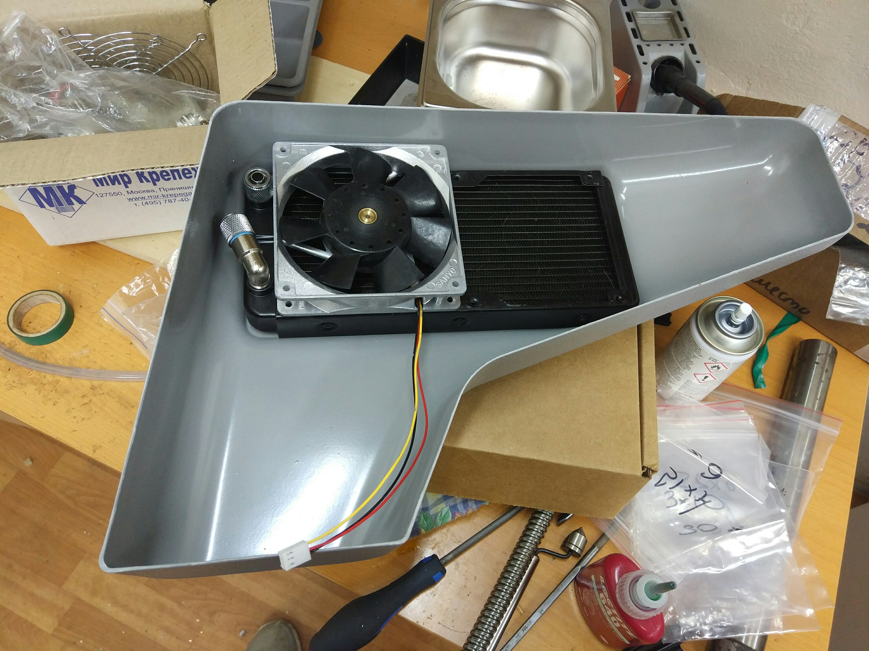

Имхо угловатости не хватает.
И дуршлаг надо делать по радиатор
dtw.moscow@gmail.com
Тупо квадратный не выйдет нужно минимум вертикальных стенок максимум можно радиуса на большие фаски заменить.
И где все критики раньше были ведь проект давно выкладывал с такими кожухами круглыми а теперь поздняк дело сделано.
MGG
Сообщения: 3403
Репутация: 1010
Сообщение MGG »
Ну так на будущее :hehehe:
Опытный образец посмотрели, в живую не пошло, давай следующий))
Следующий уже в работе такойде только 400х300
Максим, стружку давай!
И да, отверстия под кулер/радиотор обязательны
