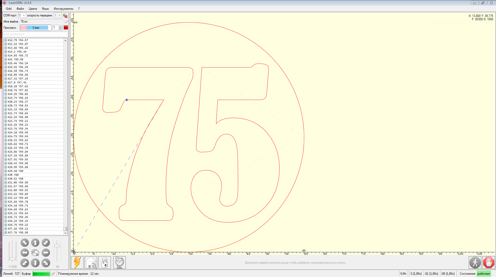

Продолжение прикола: в LaserGrbl координаты работают отлично!
Laser.PNG (884 просмотра) <a class='original' href='./download/file.php?id=209972&mode=view' target=_blank>Загрузить оригинал (188.26 КБ)</a>
Это что, несовместимость прошивки и конкретной программы?

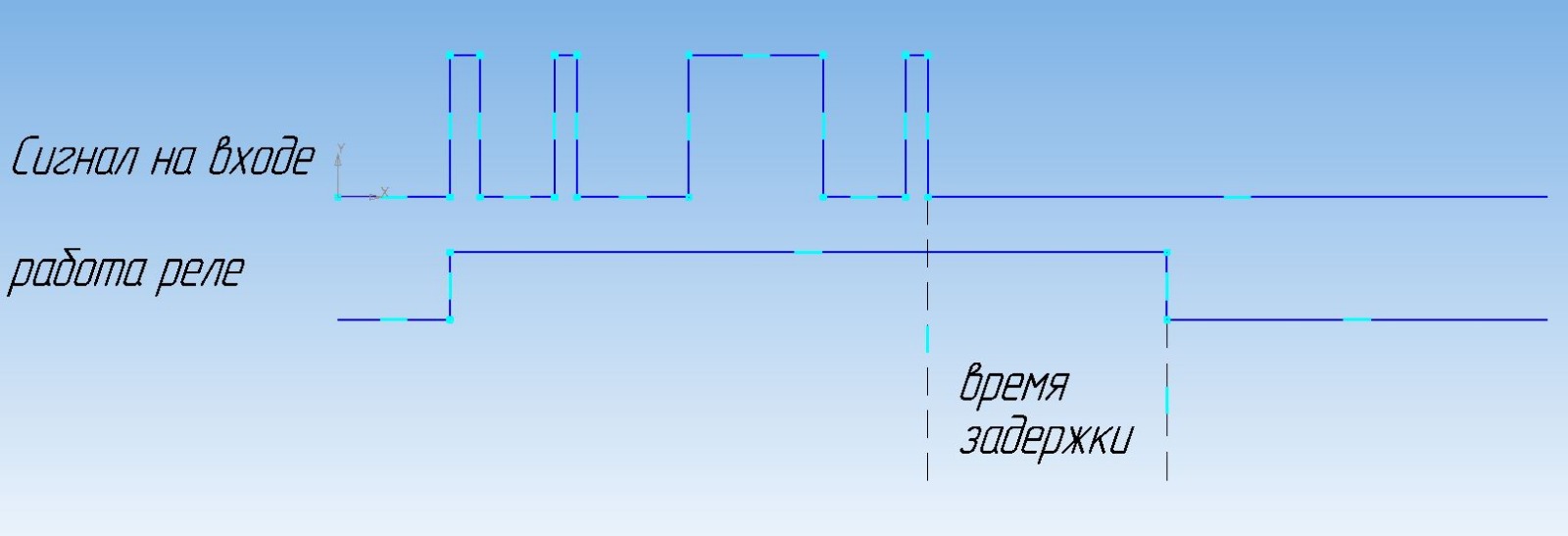

Народ, подскажите, весь мосг себе сломал. Задача на ардуино вроде бы простая включить реле и отключить с задержкой. График работы такой (но входной сигнал инвертирован, что не важно):
SUB.jpg (674 просмотра) <a class='original' href='./download/file.php?id=209996&mode=view' target=_blank>Загрузить оригинал (68.02 КБ)</a>
Код такой:
int IN = 3; // Вход
int RELAY_PIN = 2; // Выход на реле
unsigned long previousMillis = 0;
unsigned long currentMillis = millis();
const long period = 2000;
void setup()
pinMode(RELAY_PIN, OUTPUT);
pinMode(3, INPUT_PULLUP);
pinMode(LED_BUILTIN, OUTPUT);
void loop()
if (digitalRead(3) == LOW) // Чтение состояния входа
{ digitalWrite(LED_BUILTIN, HIGH); // Если есть вход включить светодиод
digitalWrite(RELAY_PIN, HIGH); // Включить реле
if (digitalRead(3) == HIGH) // Чтение состояния входа
{ digitalWrite(LED_BUILTIN, LOW);
unsigned long currentMillis = millis(); // сохраняем текущее время
if (currentMillis - previousMillis >= period) // проверяем прошли ли 2000ms
digitalWrite(RELAY_PIN, LOW); // Выключить реле
Не получается: реле включается и выключается синхронно с кнопкой, без задержки. Delay нельзя использовать. так как он томозит всю программу и вход не опрашивает. Пожалуйста, ткните носом, где засада. Спасибо!
