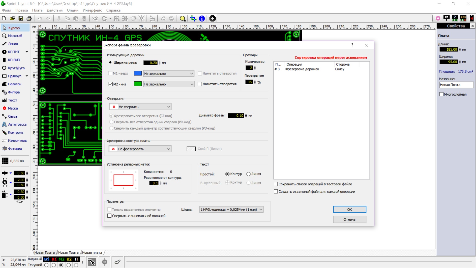

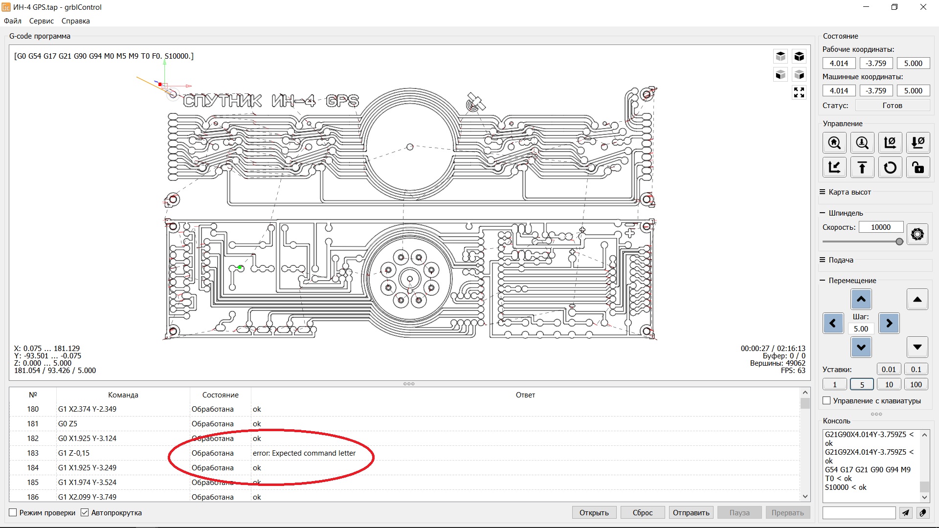

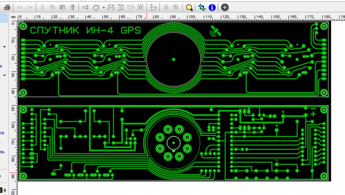

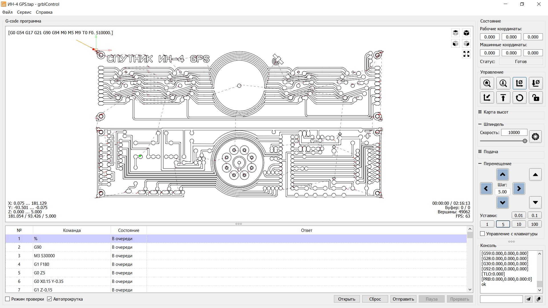

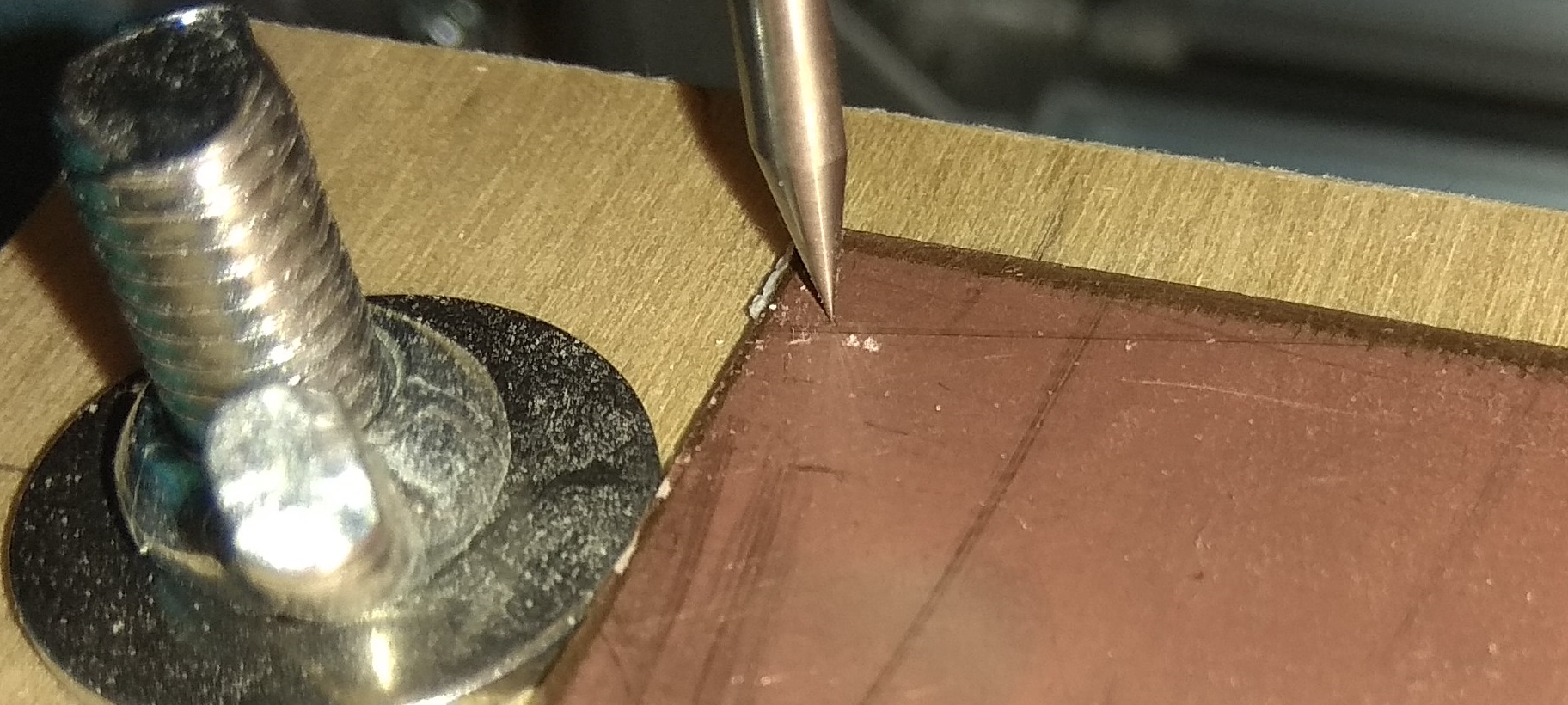

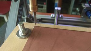

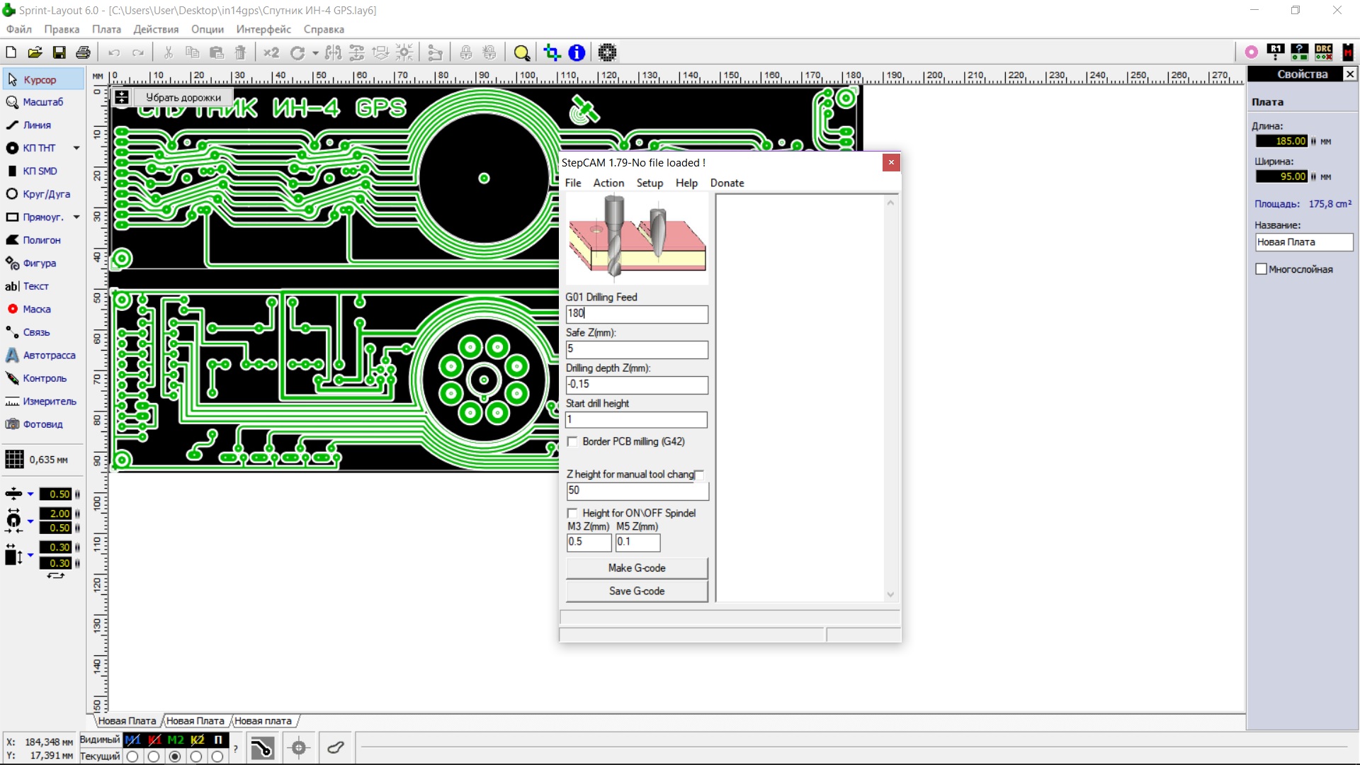

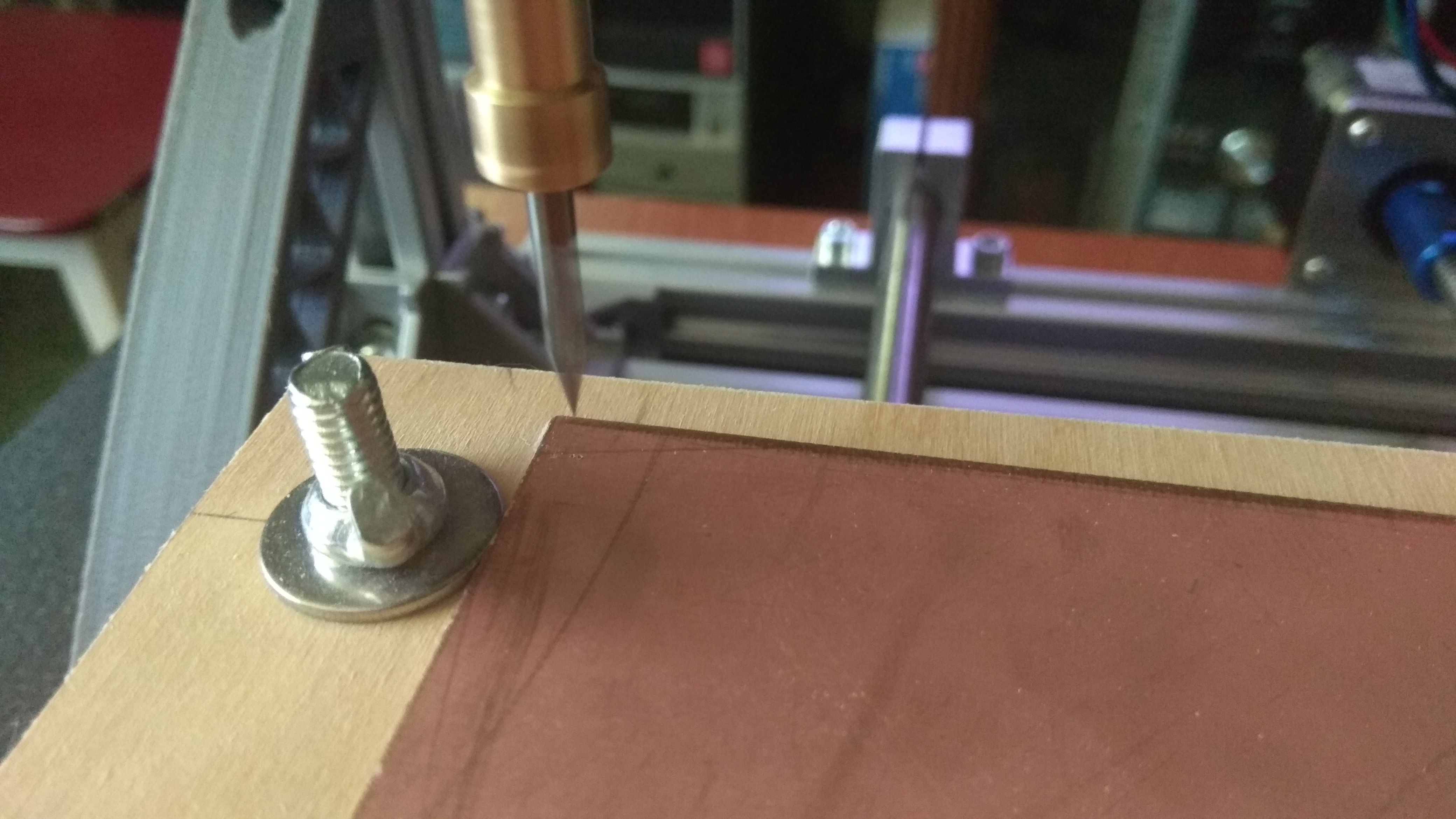

Приветствую. Подскажите , что не делаю не так ?
Дано - необходимо сделать 2 платы
платы.jpg (3896 просмотров) <a class='original' href='./download/file.php?id=135142&mode=view' target=_blank>Загрузить оригинал (267.3 КБ)</a>
экспортирую файл в .plt
экспорт_дорожек.jpg (3896 просмотров) <a class='original' href='./download/file.php?id=135143&mode=view' target=_blank>Загрузить оригинал (377.41 КБ)</a>
в степкаме преобразую в G-код
степкам.jpg (3896 просмотров) <a class='original' href='./download/file.php?id=135144&mode=view' target=_blank>Загрузить оригинал (417.41 КБ)</a>
открываю в grblcontrol, выставляю "0"
grblcontrol_0.jpg (3896 просмотров) <a class='original' href='./download/file.php?id=135145&mode=view' target=_blank>Загрузить оригинал (474.25 КБ)</a>
0.jpg (3896 просмотров) <a class='original' href='./download/file.php?id=135146&mode=view' target=_blank>Загрузить оригинал (446.55 КБ)</a>
отправляю в работу - фреза летает в 5мм над текстолитом
фрезеровка.jpg (3896 просмотров) <a class='original' href='./download/file.php?id=135147&mode=view' target=_blank>Загрузить оригинал (1.27 МБ)</a>
и вот такая надпись.
grblcontrol.jpg (3896 просмотров) <a class='original' href='./download/file.php?id=135148&mode=view' target=_blank>Загрузить оригинал (492.75 КБ)</a>
программы сносил, грбл сбрасывал в заводские. а примеры с диска станка работают норм. что за фигня? ткните носом. разрыв мозга
in14gps.zip
(259 КБ) 286 скачиваний
В 183 строке запятая вместо десятичной точки.

UAVpilot писал(а):В 183 строке запятая вместо десятичной точки.
то есть когда я давал параметры в степкам то вместо точки запятая ?
Nikolaj666
Сообщения: 20
Зарегистрирован: 11 мар 2018, 13:04
Настоящее имя: Николай
Откуда: Климовск
Сообщение Nikolaj666 »
ура ! заработало. огромное спасибо. а мне и не к чему , что прога к знакам чувствительна. век живи - век учись
