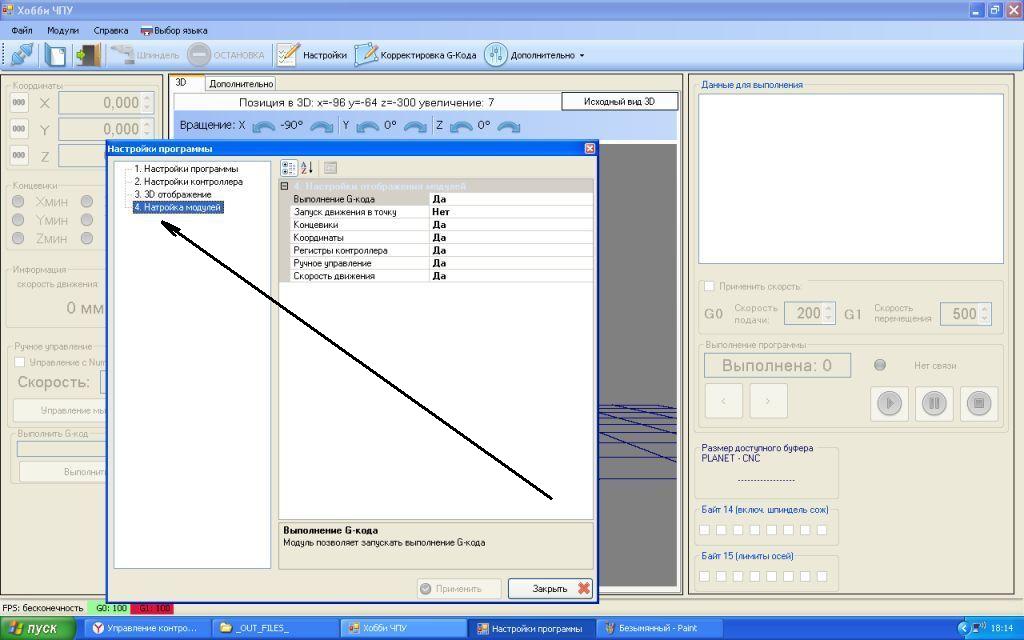

Вчера открыл CNC-Assist-master и первое что заметил это отсутствие "С"

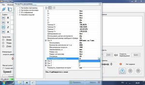

А теперь вопросы, ось "А" дублирует или не дублирует а самостоятельная работа как ось вращения предусмотрено не будет?

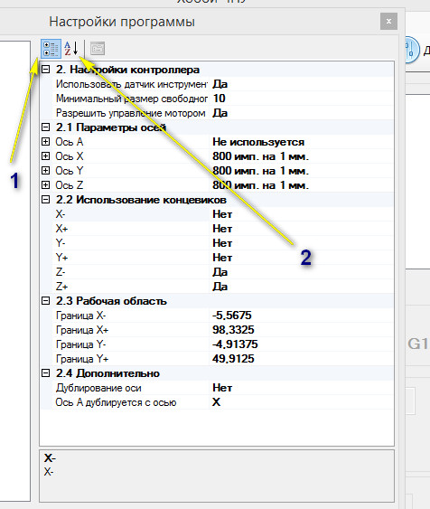

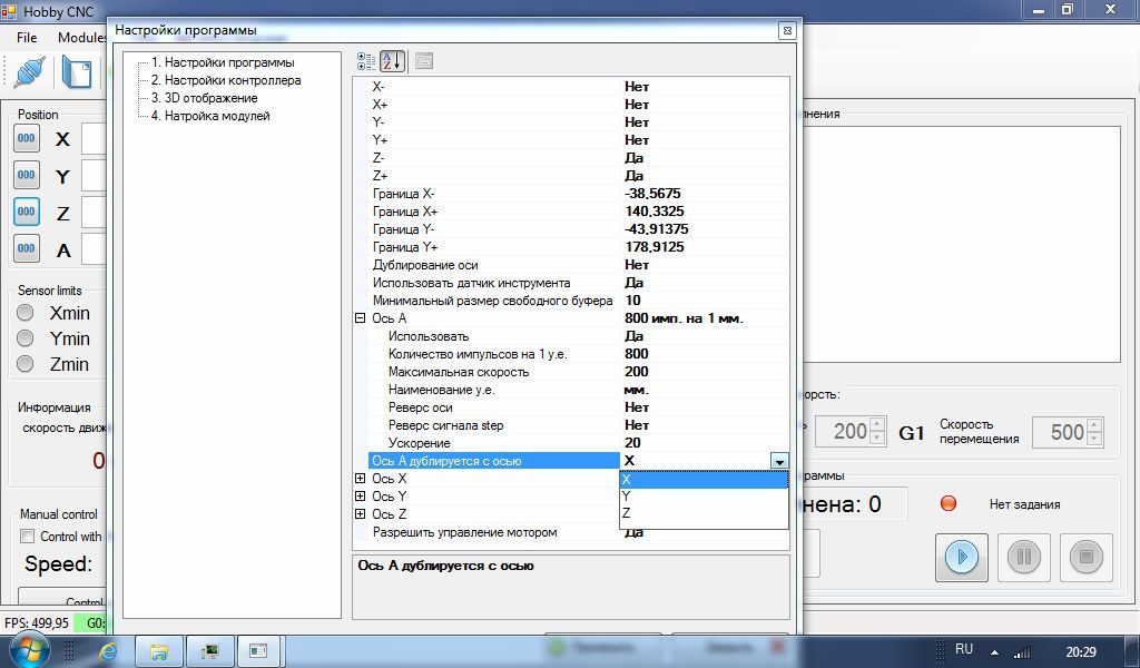

Находится возможность включения дублирования, для оси А, и если включено дублирование то нужно указать какую ось дублировать.

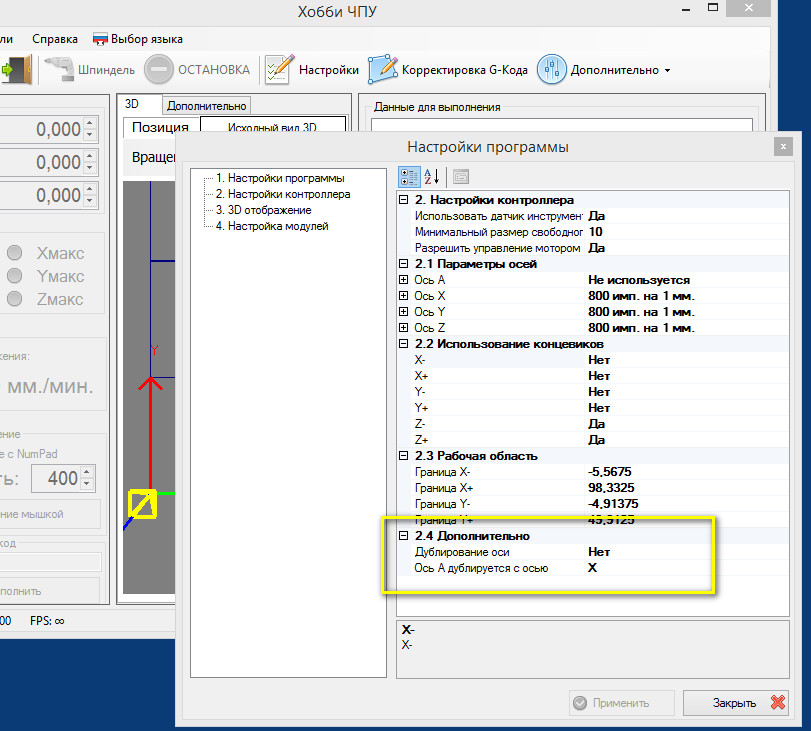

У тебя просто выбран иной режим отображения настроек
2016-04-20_124933.jpg (2311 просмотров) <a class='original' href='./download/file.php?id=78146&mode=view' target=_blank>Загрузить оригинал (88.68 КБ)</a>

selenur писал(а):У тебя просто выбран иной режим отображения настроек
Вот судя по режиму отображения я понял следующее; ось А имеет два состояния
1) отключена
2) включена но она будет дублировать ось какую я выберу (по умолчанию Х) даже можно количество импульсов изменить
