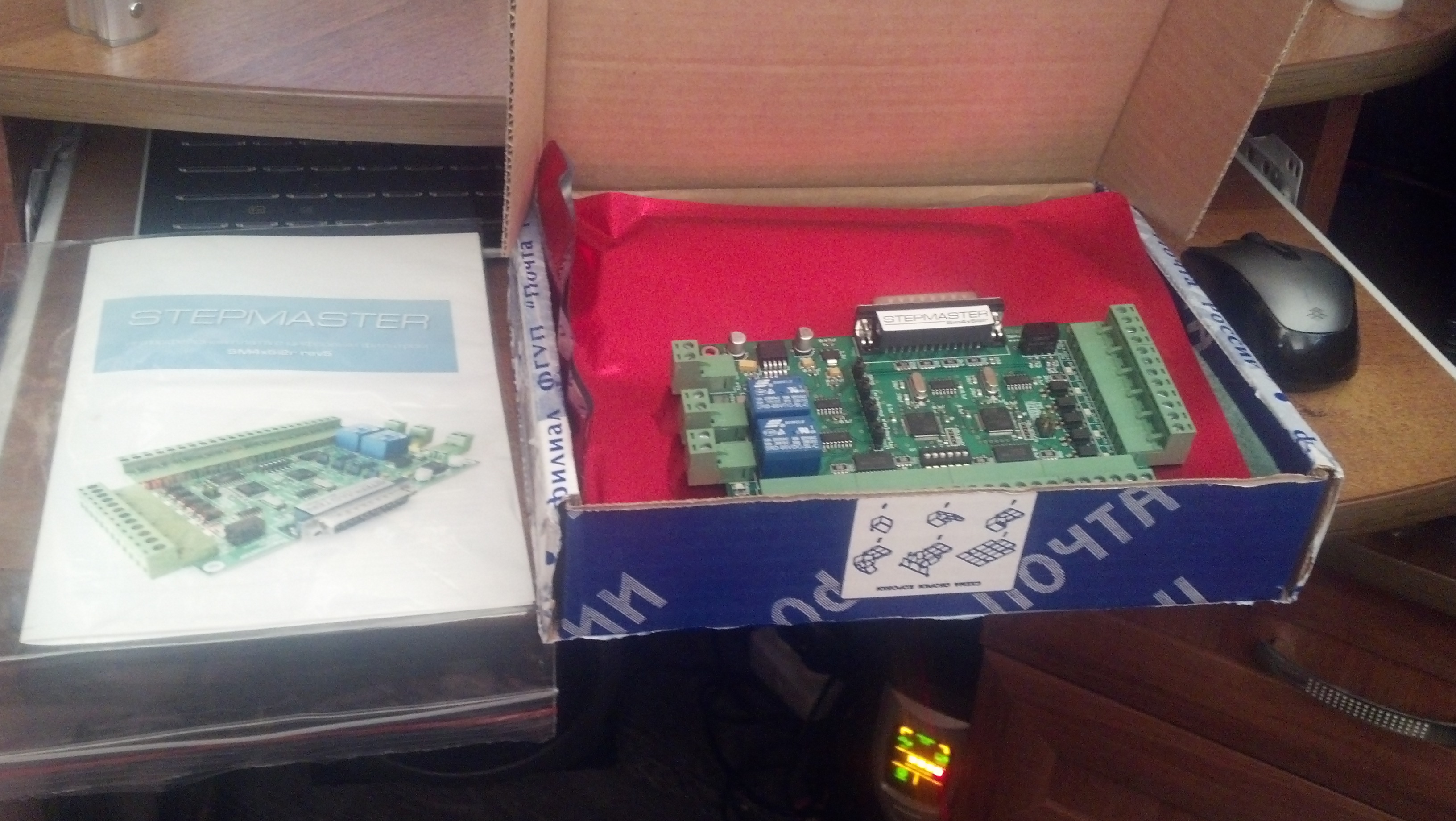

Михаил плату получил! осталось только дождаться NC Studio и будет мне полное счастье!))
2015-07-06_20-16-27_731.jpg (3586 просмотров) <a class='original' href='./download/file.php?id=53631&mode=view' target=_blank>Загрузить оригинал (1.18 МБ)</a>

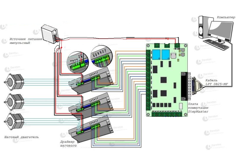

Добрый день.
Я новичок в деле сборки чпу станков.
Я собрал 3-х осевой чпу на плате stepmaster, драйверах m542 leadshine. Подключение напрямую к компютеру через lpt.
(схема приблизительная)
Проблема в том ,что при включении питания контроллер включается на секунду , а затем вырубается (индикаторы на драйверах горят а на контроллере нет :controller: :attention: ). на команды mach3 не реагирует.
Не знаю что делать, инженерного образования у меня нет, сам разобраться не могу. Вчера работал нормально, сегодня никак. Подскажите в чем может быть проблема.
Помогите мне Оби-Ван. Вы моя последняя надежда. :wik:

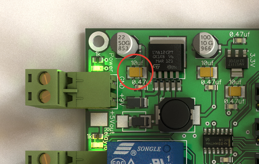

Kraskin, должна гореть зеленая лампочка на плате при подаче питания. Т.е. не зависимо от остальных подключений (можно выдернуть временно остальные штекеры).
Желательно питание около 12 В, хотя должна работать до 30 - 35 В.
(были случаи, что танталовый конденсатор на входе пробивало. возможно - неудачная партия)
Меня немного смущает то, что на твоей схеме и драйверы и интерфейсная плата подключены к одному блоку питания.
Если и будет работать - это чревато проблемами с помехами.
Если плата сгорела или неисправна - заменю бесплатно.

Для начала - убедиться, что она неисправна.
Т.е. подать на нее питание (желательно 12 В), и сказать, что происходит.
Должен загореться зеленый светодиод.
Если этого не происходит - отключить и проверить отмеченный конденсатор на пробой.
2015-07-10 16-23-42 Скриншот экрана.png (3400 просмотров) <a class='original' href='./download/file.php?id=53835&mode=view' target=_blank>Загрузить оригинал (653.96 КБ)</a>
Если есть мультиметр - проверить в режиме прозвонки, не выпаивая с платы и при прямом подключении и при обратном.
Если в обоих случаях мультиметр пищит (сообщает о КЗ) - значит проблема в конденсаторе и, скорее всего поможет просто раскусить его пополам бокорезами (желательно не повредить плату).
Если все же проблема в чем-то еще.

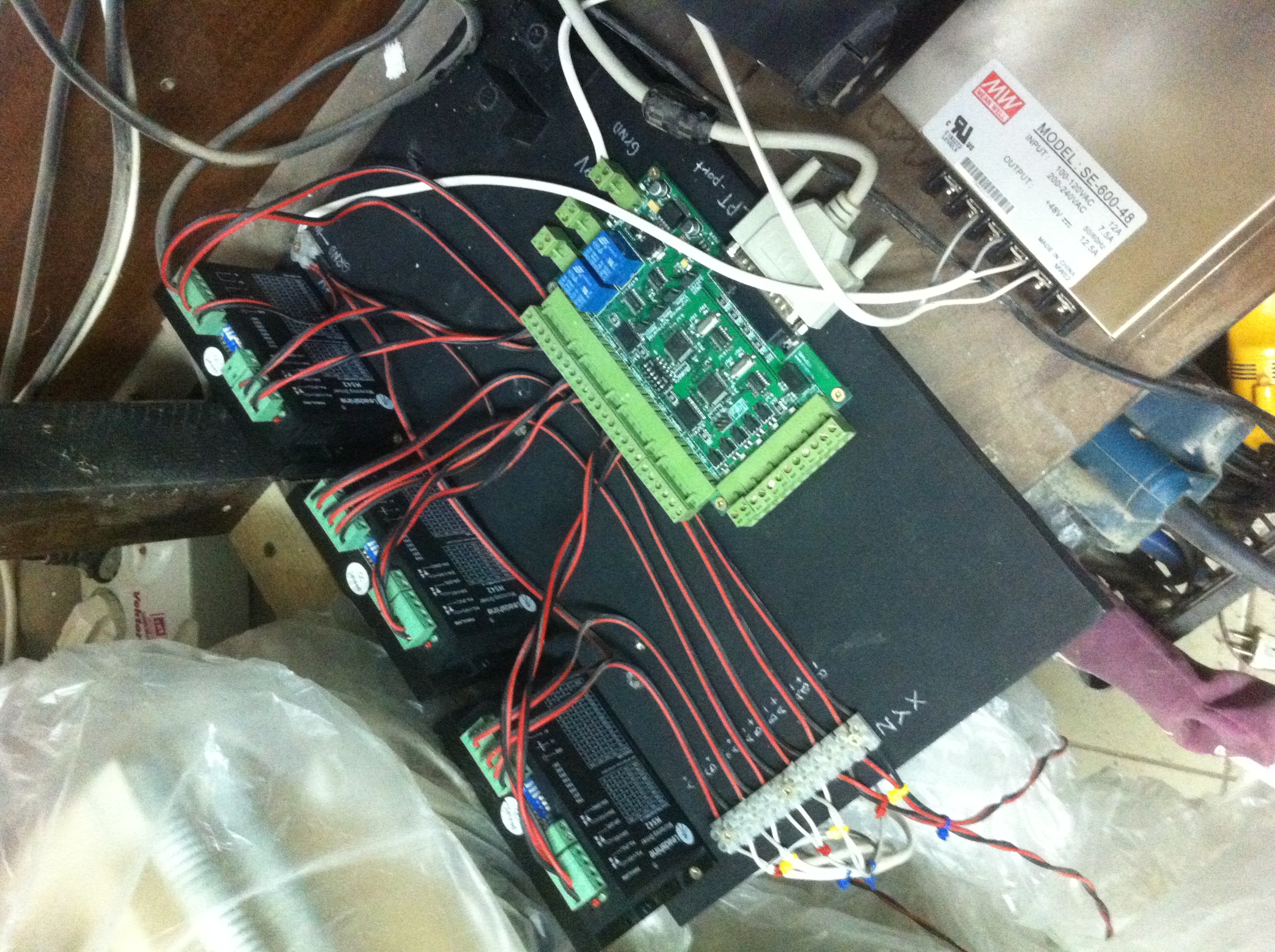

Kraskin
Сообщения: 12
Зарегистрирован: 09 июл 2015, 18:08
Настоящее имя: Яков
Re: StepMaster - Отзывы, Вопросы, Советы.
Сообщение Kraskin »
Вот видео работы, видео с подключенным только с контроллером и фото подключения.
http://www.youtube.com/watch?v=R-RyFxSnfgo
http://www.youtube.com/watch?v=5kvOTkvhw8A
(Щелчек на видео это сетевой фильтр, не контроллер)
А какой конкретно конденсатор является отмеченным? Поеду куплю мультиметр и проверю.
подключение.jpeg (3408 просмотров) <a class='original' href='./download/file.php?id=53824&mode=view' target=_blank>Загрузить оригинал (2.09 МБ)</a>
