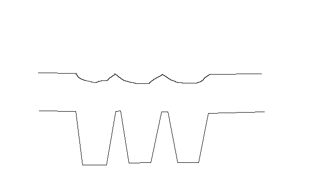

UAVpilot писал(а):Оправку можно сделать наборную фрезерованную, но ради нескольких кабелей не имеет смысла.
Можешь сфотографировать или примерно обрисовать оправку?
Re: Не гравер, но маленький фрезер. В процессе.
Добавлено: 14 авг 2015, 15:05
Сфоткать не могу - свою куда-то протерял, похоже у одного неблизкого клиента в шкафу оставил...
Нарисую как-нибудь попозже. Смысл в том, чтоб получилась "матрица" полностью повторяющая пластмасску, которой накрывается кабель надетый на контакты, с выборками под проводки и под ножи контактов.
Засада в том, что это имеет смысл делать разве что тебе, чтоб обеспечивать клиентов кучей кабелей - для этого нужна хорошая сталь, чтоб можно было закалить.
вот нацарапал примерную форму пластин, из которых набирается "матрица"
