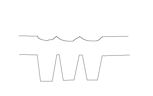

UAVpilot писал(а):Оправку можно сделать наборную фрезерованную, но ради нескольких кабелей не имеет смысла.
Можешь сфотографировать или примерно обрисовать оправку?
Re: Не гравер, но маленький фрезер. В процессе.
Сфоткать не могу - свою куда-то протерял, похоже у одного неблизкого клиента в шкафу оставил...
Нарисую как-нибудь попозже. Смысл в том, чтоб получилась "матрица" полностью повторяющая пластмасску, которой накрывается кабель надетый на контакты, с выборками под проводки и под ножи контактов.
Засада в том, что это имеет смысл делать разве что тебе, чтоб обеспечивать клиентов кучей кабелей - для этого нужна хорошая сталь, чтоб можно было закалить.
вот нацарапал примерную форму пластин, из которых набирается "матрица"

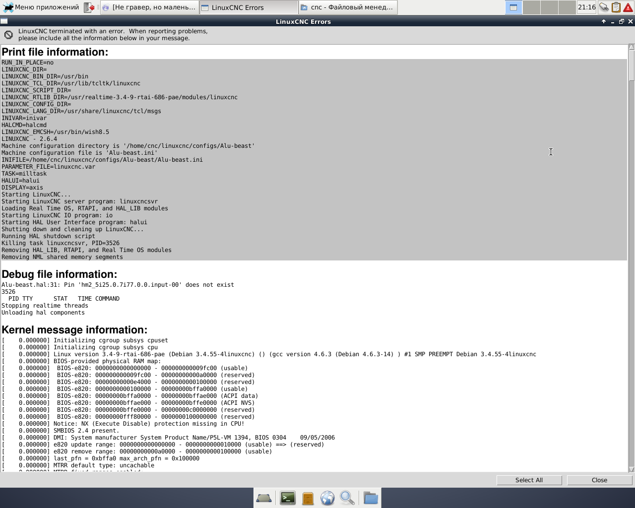

Накатил лцнц 2.6 с офсайта, запустил пнцконф. Нашлась там и 5и25 и 7и77, потыкал настройки, создался конфиг. Но что странно, в настройках 7и77 число пвм генераторов 0, и изменить их никак нельзя, хотя на вкладках с пинами можно задать пвм выходы. Как так?
Кстати, на пакетике с месой нет наклейки с номером прошивки, значит ее там нет, или что-то дефолтное залито?
После создания конфига пробую запустить лцнц, выпадает с ошибками.
прошло полчаса. Покурил мануал на 7и77, решился воткнуть. Не светится. Вообще ничего не светится на ней.
прошло еще время. Теперь светится :) Ман на 5и25 тоже почитал.
Снимок экрана .png (3748 просмотров) <a class='original' href='./download/file.php?id=56126&mode=view' target=_blank>Загрузить оригинал (193.2 КБ)</a>
nERV писал(а): Но что странно, в настройках 7и77 число пвм генераторов 0, и изменить их никак нельзя, хотя на вкладках с пинами можно задать пвм выходы. Как так?
У 7i77 свои аналоговые выходы, они не настраиваются прошивкой и есть всегда. Поэтому pwm не надо.
nERV писал(а):Кстати, на пакетике с месой нет наклейки с номером прошивки, значит ее там нет, или что-то дефолтное залито?
наверное что-то дефолтное, лучше всего прошей ее сам - там всего пара строк.
nERV писал(а):После создания конфига пробую запустить лцнц, выпадает с ошибками.
Говорит, что нет пина input от 7i77 этот пин стоит на field io - ему отдельное питание надо, без него они не появляются.

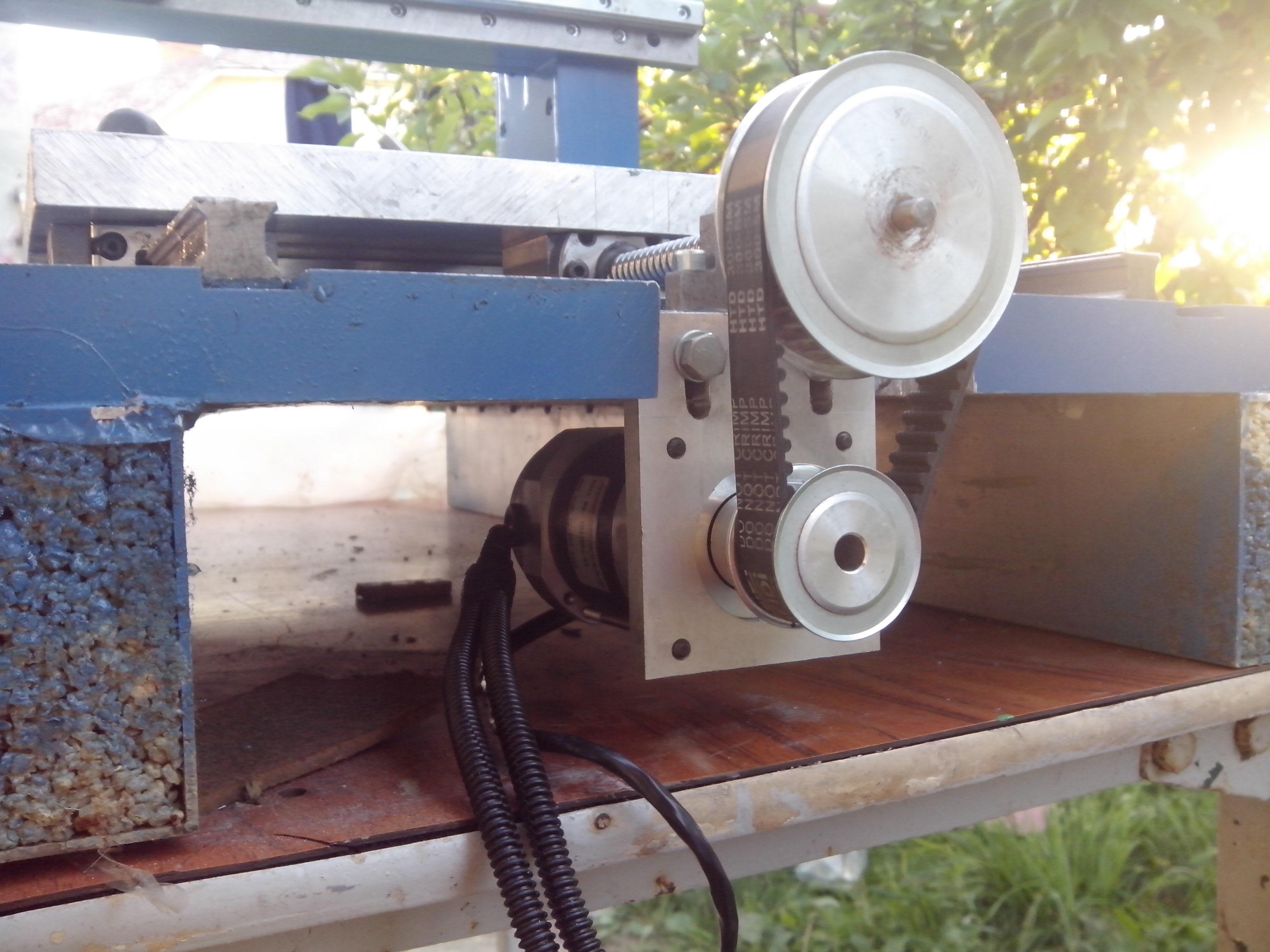

Дождался готовности оськи-переходника, насадил на швп шкив, примерил моторчик с ремнем, все встало на свои места просто чудесно. Что интересно, для крепленич мотора применил часть алюминиевой плиты от советского станка с отверстиями под дши-200. Американский сорвомотор встает в крепеж от дши как родной. :D
