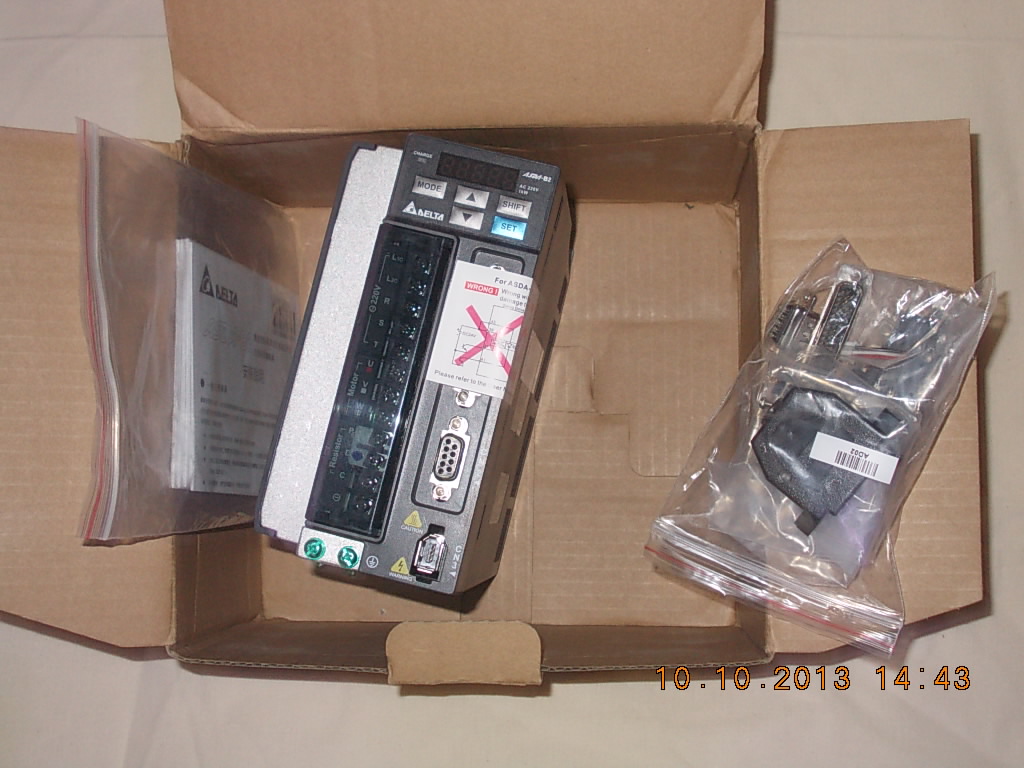

Пришел серводрайвер Delta
DSCN2088.JPG (5037 просмотров) <a class='original' href='./download/file.php?id=19518&mode=view' target=_blank>Загрузить оригинал (241.88 КБ)</a>
Ждем следующую посылку с мотором и кабелями.
Мотор на 1квт 1000 об/мин
момент
ном. =8.59Nm
макс. = 21.48Nm

А чем крутить? Степ/диром? Почем рванул?
Милая, ты услышь меня
Re: Восстановление токарного 16К20Т1 ЧПУ
tooshka писал(а):А чем крутить? Степ/диром?
Вроде можно и так и так. Месы уже в пути и для степа и для аналога
tooshka писал(а):Почем рванул?
1020 за комплект (мотор+драйвер+провода+разъемы + доставка)
Были варианты по дешевше взять серву китайскую, но вид и разрешение энкодера на 2500 как то не занравилось :)

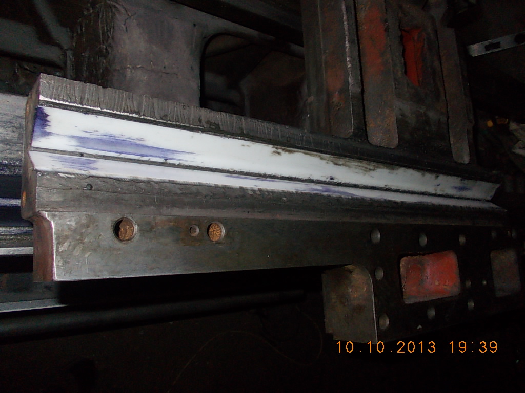

Клей высох. Zedex был приклеен к суппорту и прижат к станине. Zedex полностью не прилегает к направляющим как обычно :)
DSCN2091.JPG (4990 просмотров) <a class='original' href='./download/file.php?id=19523&mode=view' target=_blank>Загрузить оригинал (269.87 КБ)</a>
Шабрим Zedex :rasp:

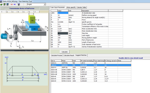

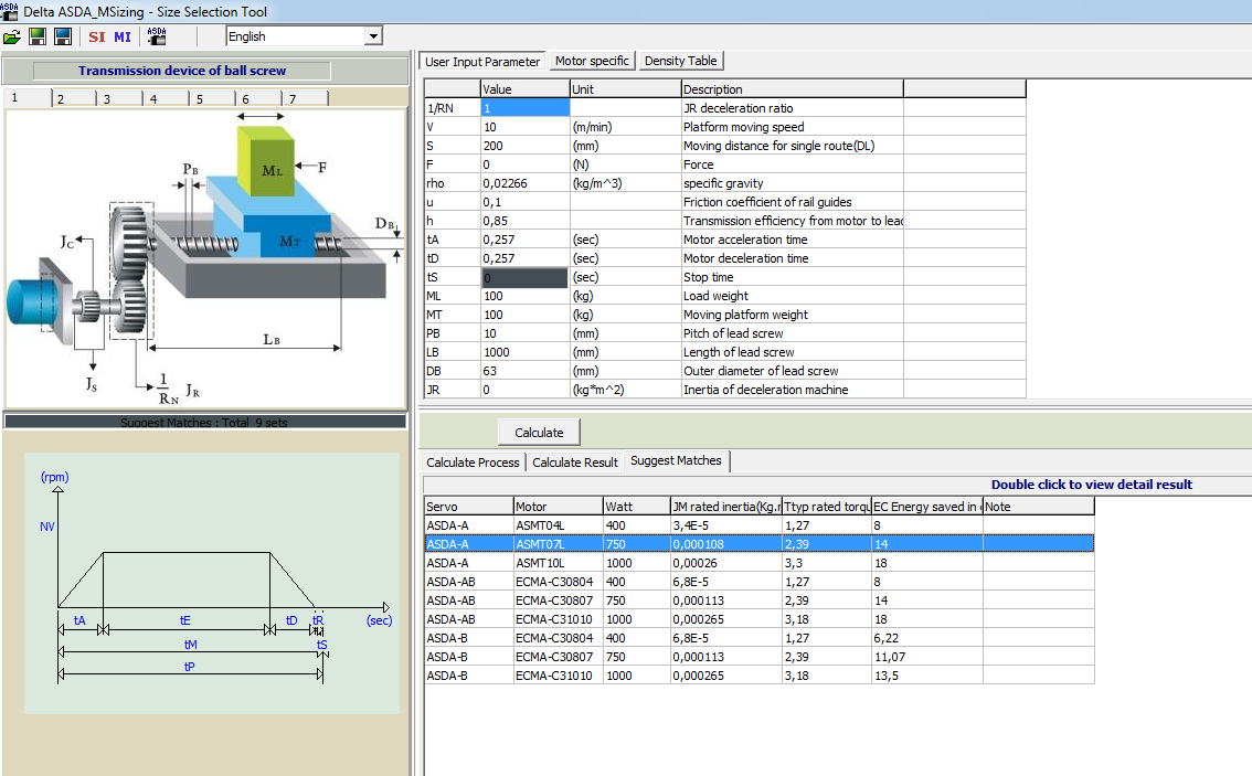

Потихоньку изучаю серву Delta
Есть вот такой софт у Дельты для подбора и расчетов мотора
Дельта.png (4980 просмотров) <a class='original' href='./download/file.php?id=19524&mode=view' target=_blank>Загрузить оригинал (121.07 КБ)</a>

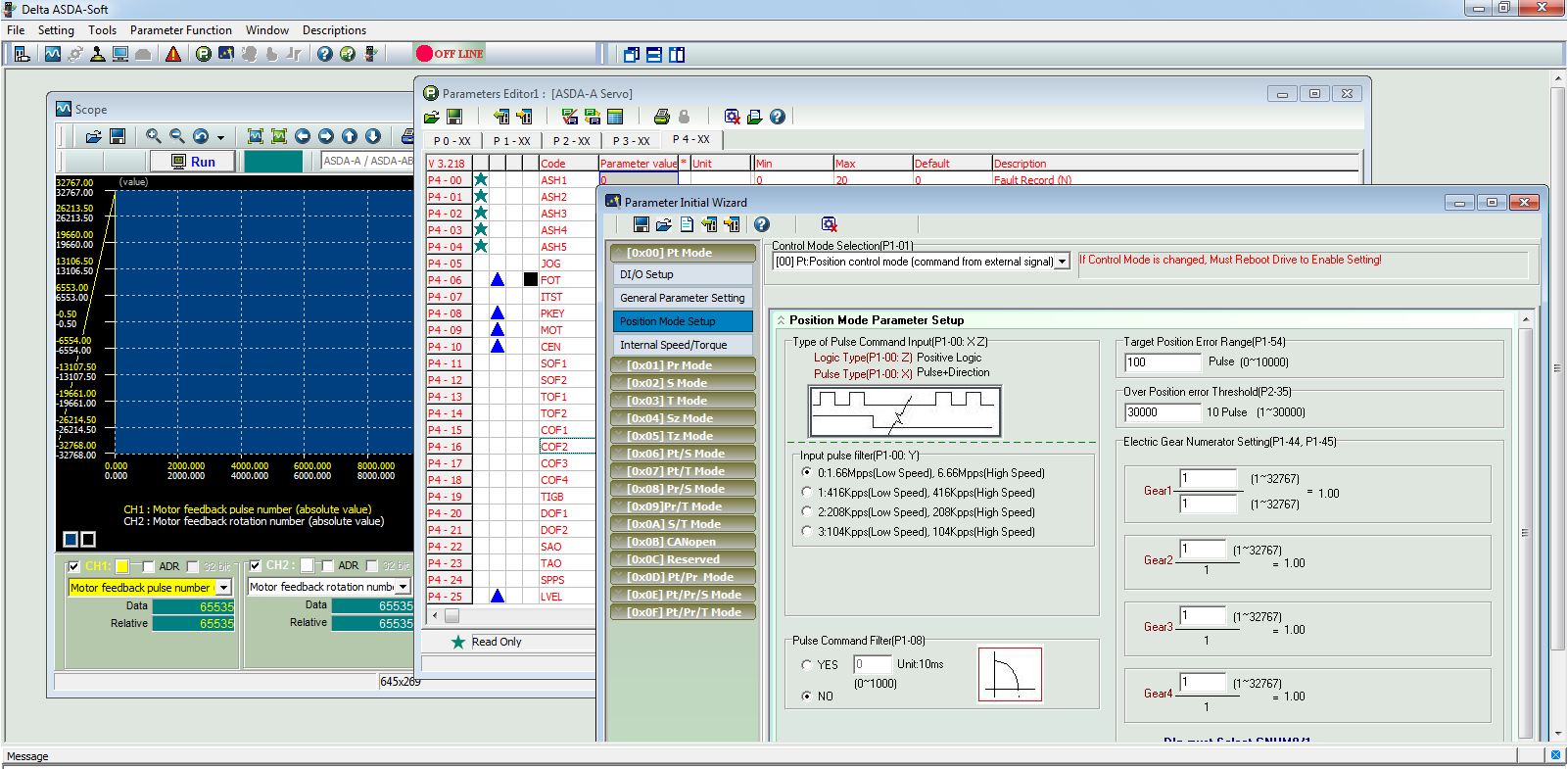

Софт для настройки сервы
Дельта.png (4978 просмотров) <a class='original' href='./download/file.php?id=19525&mode=view' target=_blank>Загрузить оригинал (136.46 КБ)</a>
