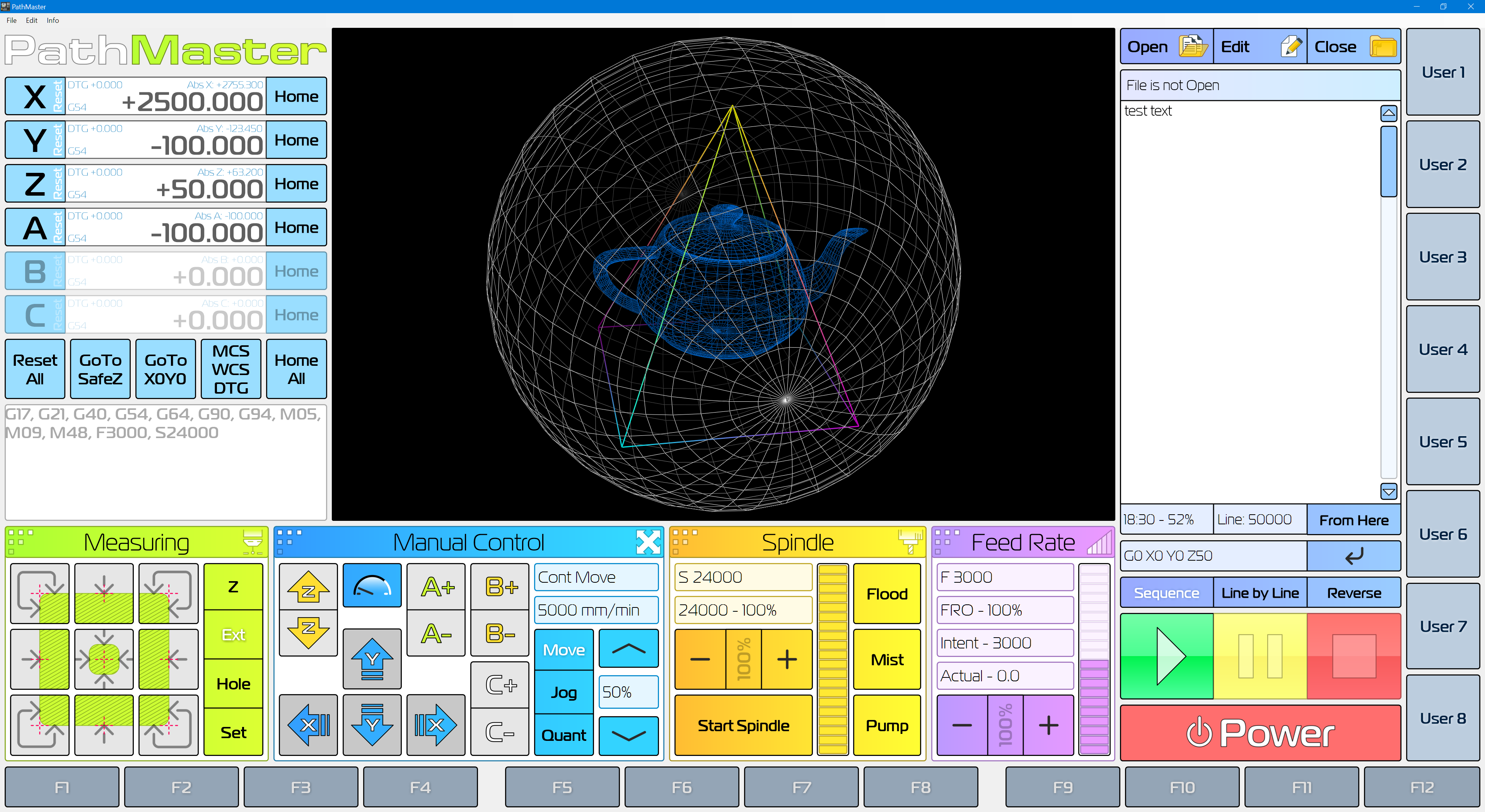

Если кому интересно - проектная версия интерфейса моей программки, над которой сейчас работаю:
PathMaster.zip
(2.82 МБ) 609 скачиваний
Re: Сравнение бюджетных систем управления ЧПУ
Самый нейтральный цвет в интерфейсе - это серый. Не синий, не черный, не зелёный, а серый.
Всё руки никак не дойдут доделать веб-интерфейс для lcnc. Все инструменты уже подобраны и протестированы. Но есть более важные проекты, которые надо добить.

michael-yurov писал(а):Если кому интересно - проектная версия интерфейса моей программки, над которой сейчас работаю:
Когда пробовать будем?
2018-03-29_22-19-08.png (6885 просмотров) <a class='original' href='./download/file.php?id=135936&mode=view' target=_blank>Загрузить оригинал (1.26 МБ)</a>
shalek писал(а):Когда пробовать будем?
Пока еще есть только готовый план действий, и представление о будущем функционале и о том, как все это будет реализовано и как все это будет работать.
Летом буду сильно занят, так что первый тестовый запуск станка под управлением этой системы, вероятно, будет осуществлен ближе к концу 2018 года.
