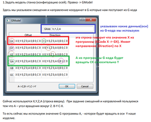

1. Что такое смещения в табличке GModel? Смещения от чего и куда?
2. Цитата
Сейчас используются X,Y,Z,A (строка вверху).
Но почему так? Первая строка имеет вид: X1,Y0,Z0,A0,B0,C0. Как отсюда следует, что ось Z расположена вдоль оси Y?То есть сейчас мы используем значение G программы A, - которое будет вращать в оси Y наше изделие.
3.
Вот тут у меня совсем непонятка. Вот типовая ситуация. Ось вращения у меня проходит на высоте 65мм над уровнем стола вдоль Y. Высота датчика (таблетки) у меня 20,19мм. Я зажал какую то фрезу. Как мне дальше получить величину компенсации? В мануале указан скрипт, но в нем нет высоты моей таблетки и высоты оси над столом. Как же так?G43 H*– включает и устанавливает корректор из таблицы
Почему мы опускаемся именно на 10мм вниз на максимальной скорости? Для чего это сделано?MACHINE.runGCode("G0 G53 Z-10") //опускаемся быстро
Теперь, если у меня предполагается использование трех инструментов. Я правильно понимаю, что перед каждой УП, я меняю инструмент. Рассчитываю компенсацию и вношу ее в таблицу. Затем ручным вводом команды на активацию компенсации активирую строку таблицы (правда при таком режиме всегда нужна будет только одна строка таблицы) и потом запускаю УП?
Сергей, спасай, мой мозг не справляется.

Привет.!
1. Смещение пока не используется ( - это задел на будущее). т.е. его не трогаем.
2. Поясняющий рисунок 3. При измерении длинны инструмента датчик должен иметь постоянное положение для всех программ (например"на столе"). то есть иметь всегда одинаковое положение.
То есть при поиске положения заготовки мы ставим таблетку на деталь, а при поиске длинны на стол например.
Убрать инструмент из шпинделя, оставив пустую цангу (или зажать какой-то базовый инструмент). И с помощью него(цангой или щупом) произвести замер базовой длинны инструмента. Теперь - это смещение у нас будет базовым.
Далее в макросе нужно установить
GCODE.setHTool(T,MACHINE.getProbePosition("Z",front)-"базовое смещение")
"базовое смещение"-можно взять из таблицы (TOOL->H).
далее повторив замер базового смещения мы должны получить 0.
Теперь если мы будем измерять другой инструмент, - в таблице мы получим разницу между базовым и текущим.

На первые два вопроса ответ понял, а что касается 3-его еще более запутался.
Я не понимаю как мне выставить ноль детали по Z детали, что такое базовое смещение и как ноль детали по Z, который проходит по оси вращения? связан с базовым смещением.
Например, я зажал в кулачки четвертой оси штырь 4 мм, затем подвел фрезу и коснулся сверху фрезой штыря. По идее, у меня в этот момент высота относительно оси вращения +2мм. Как это ложится в картину базовых смещений?
Или вот я раньше использовал такой способ, я сверху касаюсь патрона и знаю, что до оси вращения 50мм. А вот с компенсацией не понятно как использовать этот же способ.
