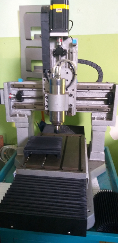

Мне точность нужна 5 тысячных и меньше. Жесткости Микони хватает, двойная ходовая гайка тоже планируется, а вот сам винт плывет от нагрева. Основной вопрос в наличии места для установки линеек и правильной безлюфтовой конструкции водила сенсора линейки. Очень не хочется колхоз делать под линейки, а есть ли на портале и станине обработанные места под крепления- непонятно. За неправильное решение по выбору станка мне руководство кое-что оторвать может- денежка то немаленькая.
Ps. Тут один поставщик предлагает такие станки. На Микони похож, но балка поперечная крепится сверху на боковые стойки монолитные с нижней плитой. Это продукция той же фабрики или какая- то отсебятина?
big_Ploter-3040-2.jpg (2019 просмотров) <a class='original' href='./download/file.php?id=162933&mode=view' target=_blank>Загрузить оригинал (309.34 КБ)</a>
big_Ploter-3040-3.jpg (2019 просмотров) <a class='original' href='./download/file.php?id=162934&mode=view' target=_blank>Загрузить оригинал (295.78 КБ)</a>
