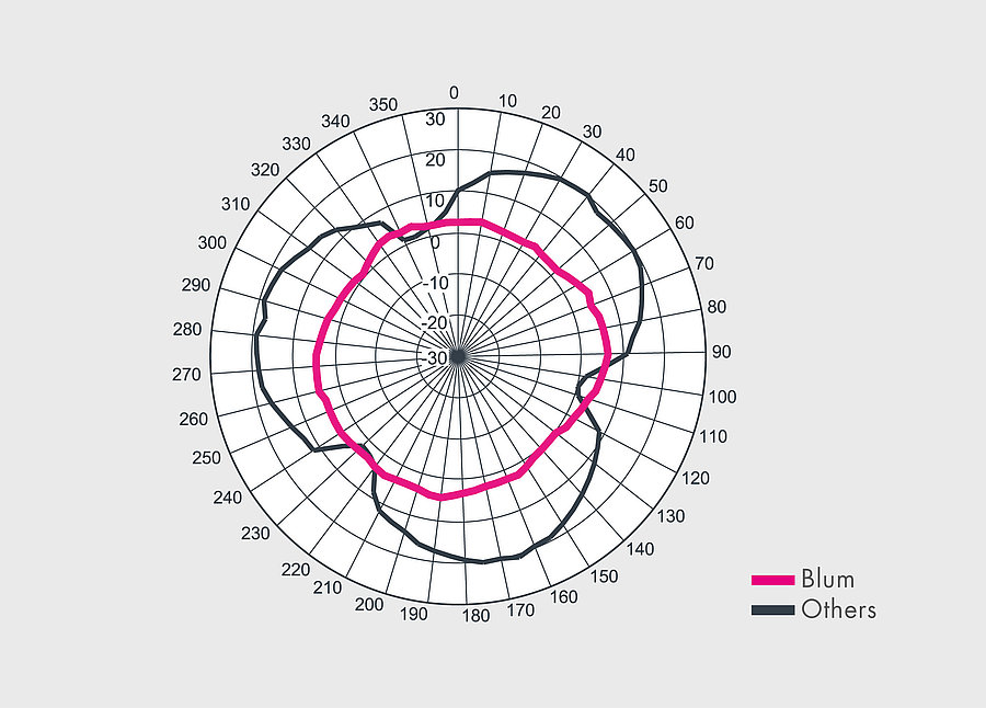

Umnik писал(а): ↑ датчик обычно имеет погрешности при работе в каждой из 4х сторон

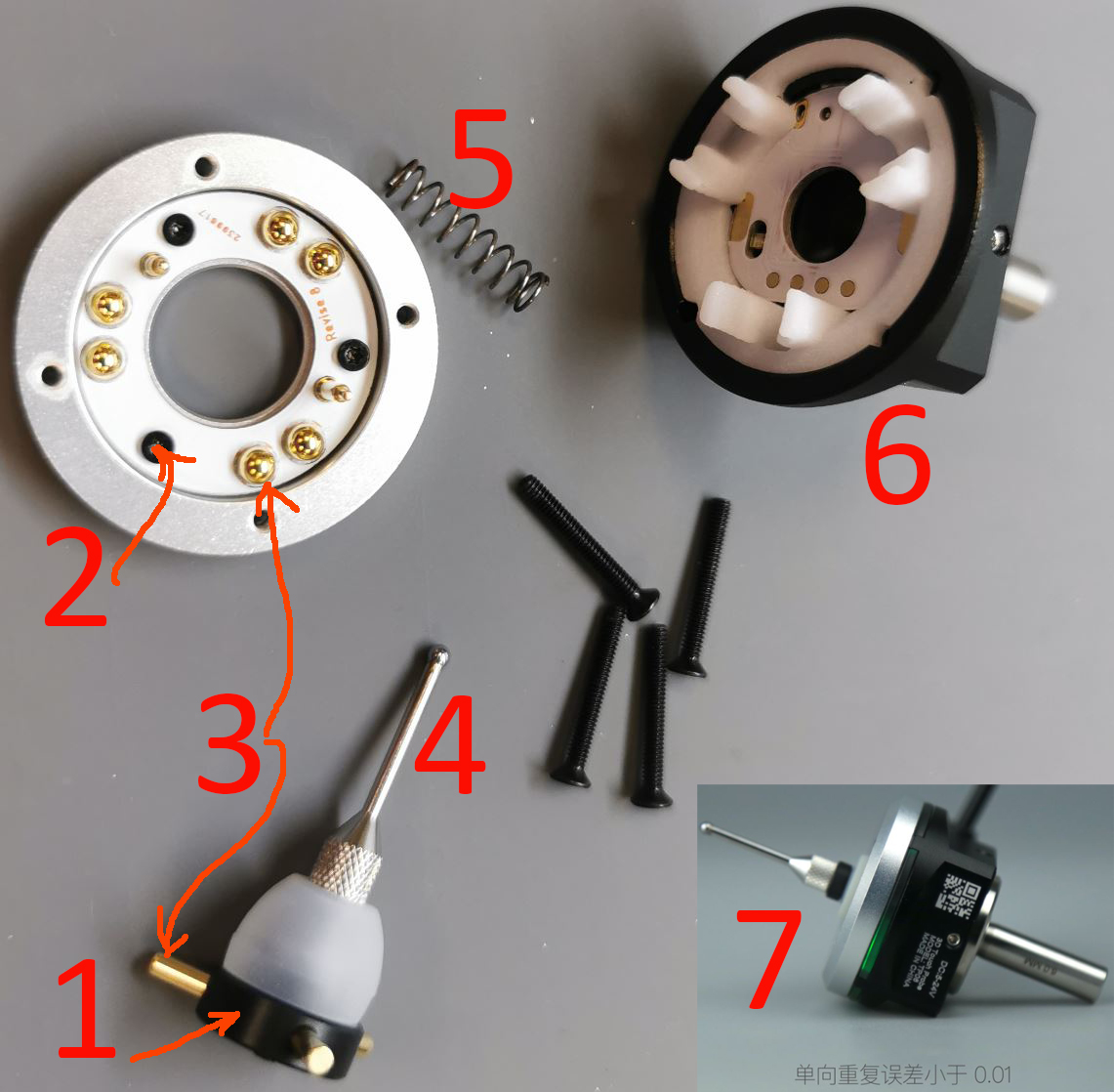

Первым делом я бы убедился что в осях станка в порядке люфты, масштабирование.
Лапа - отдельный непростой вопрос. Даже если механизм лапы сделать правильно, например, по тому же принципу 6-шариков-3-оськи, мы не получим на конце микронной повторяемости из-за длинного рычага. Думаю, что лапа снижает на порядок точность датчика.
7 простых пояснений с картинками почему нужно забыть о микронной повторяемости у китайских центроискателей
Китайский PR.jpg (6472 просмотра) <a class='original' href='./download/file.php?id=205924&mode=view' target=_blank>Загрузить оригинал (416.82 КБ)</a>
1 - пластмассовый хаб
2 - pcb на винтиках
3 - покрытие на шариках и оськах
4 - слишком тонкая ножка стилуса
5 - слишком жесткая пружина
6 - питание на шариках какое подашь
7 - китайцы сами не заявляют микроны
Центроискатели Vers имеют заявленную повторяемость <2 мкм в любых направлениях.

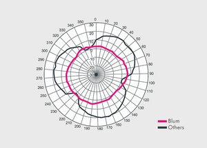

Oleg-S писал(а): ↑ Я спрашивал не про повторяемость, а про точность измерений датчика Vers из коробки в разных осях.
Благодарю за хороший вопрос.
Помимо однонаправленной повторяемости сейчас мы умеем тестировать и на точность измерений в противоположных направлениях за один зажим.
Методика такая.
Центроискатель зажат в шпиндель. Кончик стилуса центроискателя фиксируется с двух противоположных сторон, положение "не нажат" (зеленый светодиод).
Другой прибор, а именно микронный индикатор, жестко прикреплен к столу, щуп этого индикатора упирается в тело центроискателя, таким образом индикатор отображает малейшее смещение тела центроискателя.
Медленно смещаем тело центроискателя до появления сработки стилуса (красный светодиод), отмечаем показания микронного индикатора (X+), возвращаем в положение "не нажат"(зеленый светодиод), опять отмечаем показания микронного индикатора (X0),
Медленно смещаем в противоположном направлении тело центроискателя до появления сработки стилуса (красный светодиод), отмечаем показания микронного индикатора (X-), возвращаем в положение "не нажат"(зеленый светодиод), опять отмечаем показания микронного индикатора (X0).
Результаты таковы:
X+ <+0.001мм
X0 ±0
X- >-0.001мм
здесь я использую знаки "<" и ">" поскольку сработка происходит не прямо на отметке 1 микрона, а где-то по пути до нее.
Постараюсь в ближайшее время снять процесс на видео для наглядности.
Можно в теории проделать такой тест применив сразу два микронных индикатора под прямым углом. Но, во-первых, мы проворачивали на 90 градусов тело центроискателя, это не меняет результат.
Во-вторых, довольно скоро у нас появится особо точный испытательный стенд и возможность провести тест точности сразу по всему спектру 360 градусов, типа такого

verser писал(а): ↑ Можно в теории проделать такой тест применив сразу два микронных индикатора под прямым углом. Но, во-первых, мы проворачивали на 90 градусов тело центроискателя, это не меняет результат.
то есть вот такой выраженной 3х-лепестковой диаграммы направленности не наблюдается?

vtgmfg писал(а): ↑ то есть вот такой выраженной 3х-лепестковой диаграммы направленности не наблюдается?
Наблюдается и вписывается в точность 2 мкм.
