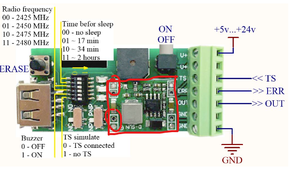

сгорел модуль питания в приемнике ци, подскажите напряжение на его выходе 3,3в или 5в? от батарейки 3в приемник стартует, заранее благодарю
изображение_2022-08-09_093702448.png (7140 просмотров) <a class='original' href='./download/file.php?id=204435&mode=view' target=_blank>Загрузить оригинал (195.52 КБ)</a>

5в

уже остановился на 4.4в, история такова, блок питается от 24.5в, то ли он не выдержал, тк предел 26в (если верить китайцам))), то ли какой то импульс прошел, но как результат сгоревший, закороченный стабилизатор питания, кнопка сработала в качестве предохранителя (повезло), удивительно что он не утащил за собой бп.. стабилизатор установил до 40в.
ну и небольшой отзыв по самому устройству, пружина слабовата, присутствует ложные срабатывания при перемещении станка по осям (бешеных ускорений не имею), а так же присутствуют зависания в сработавшем состоянии (пружина заменена, зависания ушли, дребезг уменьшился). все же хотелось бы землю на самом указателе, даже у дешманских ци с али попадалось это в описании. отсутствует индикация у ци без синхронизации с приемником (то ли жив, то ли мертв), опять же отсутствует какая либо индикация заряда, ни когда пора заряжать, ни заряжен ли уже..
а так в общем и целом вполне здравое устройство, указатель регулировал только после приобретения, точности до десятки мне хватает, использую регулярно, до десяти раз в неделю, для сканирования коррекции кривизны радиусных фасадов в параметрических уп. пару раз пришлось пользоваться с провода, как раз изза отсутствия индикации заряда.

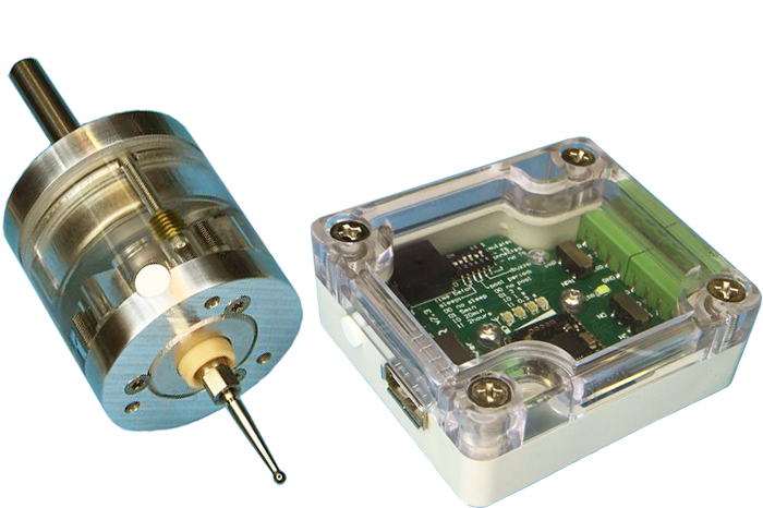

Новости.
Обновление беспроводного центроискателя Vers WLR v.7.3
► Контактная группа шарики-оськи центроискателя теперь выполнена из карбида вольфрама.
► Однонаправленная повторяемость < 0.002 mm, допустимое отклонение щупа в направлениях XY ±7mm.
► Центроискатель теперь имеет защиту от брызг.
► Приемник размещен в новом укрепленном корпусе.
► Мы полностью переписали микрокод приемника и передатчика и усовершенствовали электронные схемы с учетом накопленного опыта:
- задержка сигнала нажатия стилуса в цепочке от шариковых контактов датчика до выходного сигнала приемника снижена до 1,5 (одной целой и пяти десятых) миллисекунды,
- если при нажатии стилуса задержка превысит 1,7 ms, то в приемнике формируется сигнал ошибки на отдельном выходе ERR + led индикация, сигнал ошибки активен пока стилус не отпустят,
- устранены спонтанные сработки датчика, вызванные потерей радио пакетов проверки связи датчик-приемник, которые имитируют нормально-замкнутый контур, пакеты больше не теряются, в дополнение пользователь может выбрать частоту проверки связи 0.3с(рекомендуемая)-1с-3секунды, либо отключить эту проверку,
- автоматический поиск наилучшего из 16 поддиапазонов 2,4гГц в момент включения приемника или пробуждения центроискателя,
- индикация уровня радиосигнала при каждом нажатии стилуса,
- индикация уровня заряда батареи,
- выходы OUT и ERR приемника теперь защищены от кортких замыканий на питание или GND.
- добавлен вибродатчик, позволяющий центроискателю выходить из глубокого сна встряхиванием либо вращением в шпинделе от 200 об/мин,
wlr_rfm_v73.jpg (6947 просмотров) <a class='original' href='./download/file.php?id=204737&mode=view' target=_blank>Загрузить оригинал (202.03 КБ)</a>
Сохранен весь полезный функционал предыдущих версий, такой как возможность подключения тулсеттера, возможность работы по проводу, выбор режимов сна и т.д.
Последний раз редактировалось verser 05 сен 2022, 07:42, всего редактировалось 1 раз.

verser писал(а): ↑ пакеты больше не теряются, в дополнение пользователь может выбрать частоту проверки связи 0.3с(рекомендуемая)-1с-3секунды, либо отключить эту проверку,
0,3 сек не много ли? это один из важных параметров, который отвечает за безопасность. За 300мс можно далеко уехать и 1,5мс уже не спасут...
verser писал(а): ↑ - задержка сигнала нажатия стилуса в цепочке от шариковых контактов датчика до выходного сигнала приемника снижена до 1,5 (одной целой и пяти десятых) миллисекунды,
Как производился замер?

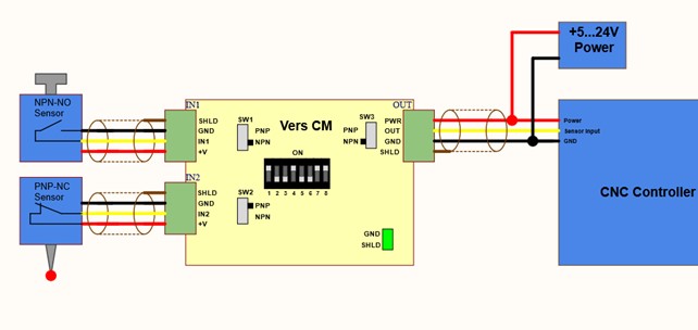

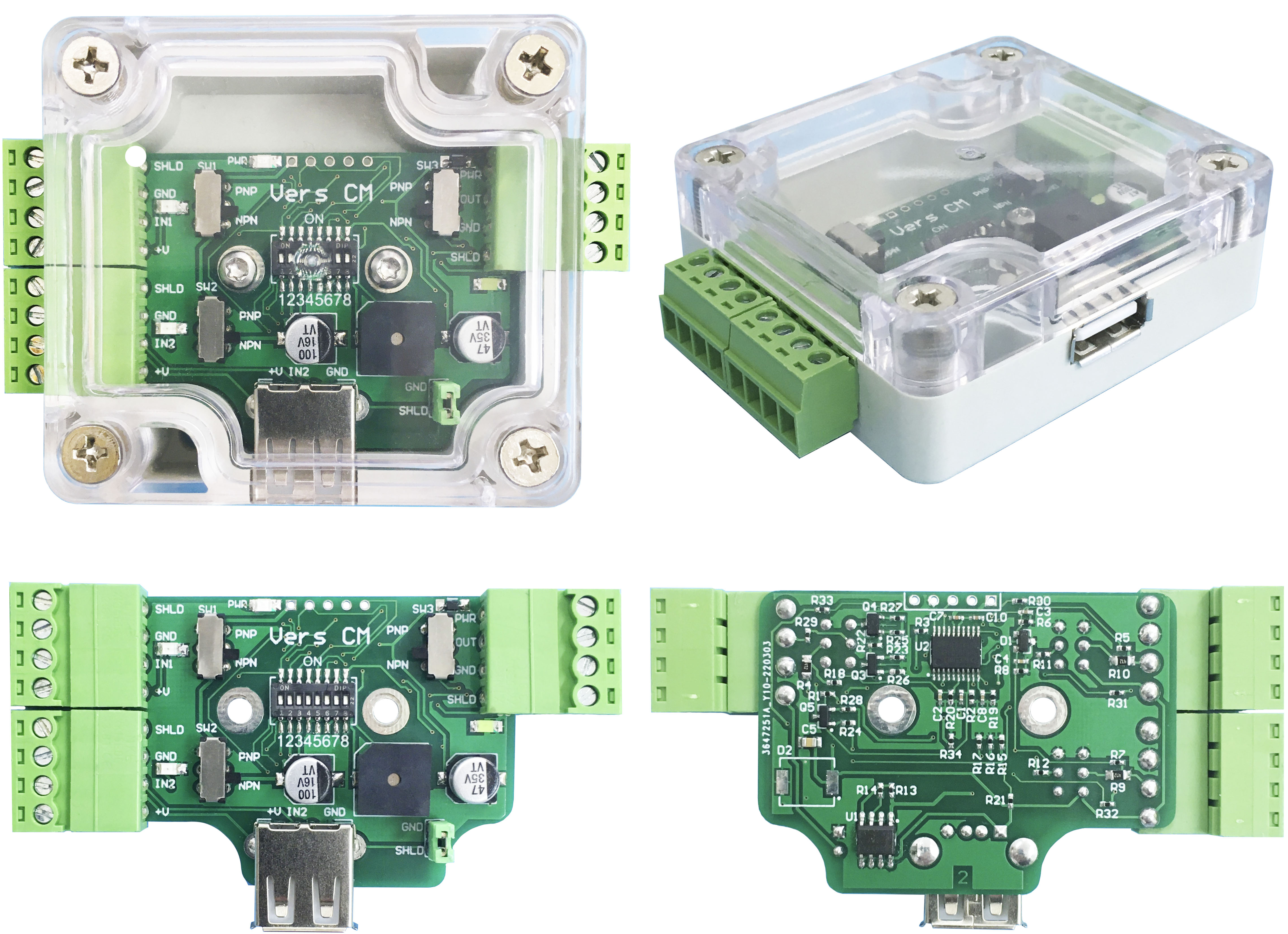

Новый прибор Vers CM ( Connection Module ): многофункциональный 5-в-одном коммутатор для подключения проводного центроискателя и датчика инструмента к контроллеру:
► Мультиплексор - объединение сигналов двух датчиков на один общий выход.
► Конвертер - любой тип датчиков на входе и любой тип выхода (PNP-NPN-NC-NO).
► Антидребезг - 0, 5, 25, 100 ms.
► Антивибрация - игнорирует сработки от ударов и вибрации.
► Защита - от КЗ, переполюсовки, перегрузки, перенапряжения.
CM.jpg (6755 просмотров) <a class='original' href='./download/file.php?id=205102&mode=view' target=_blank>Загрузить оригинал (1.43 МБ)</a>

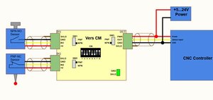

Пример подключения
CM_conn.jpg (6755 просмотров) <a class='original' href='./download/file.php?id=205101&mode=view' target=_blank>Загрузить оригинал (29.39 КБ)</a>
Подробно
Сводное описание Vers CM.pdf
(223.19 КБ) 255 скачиваний
