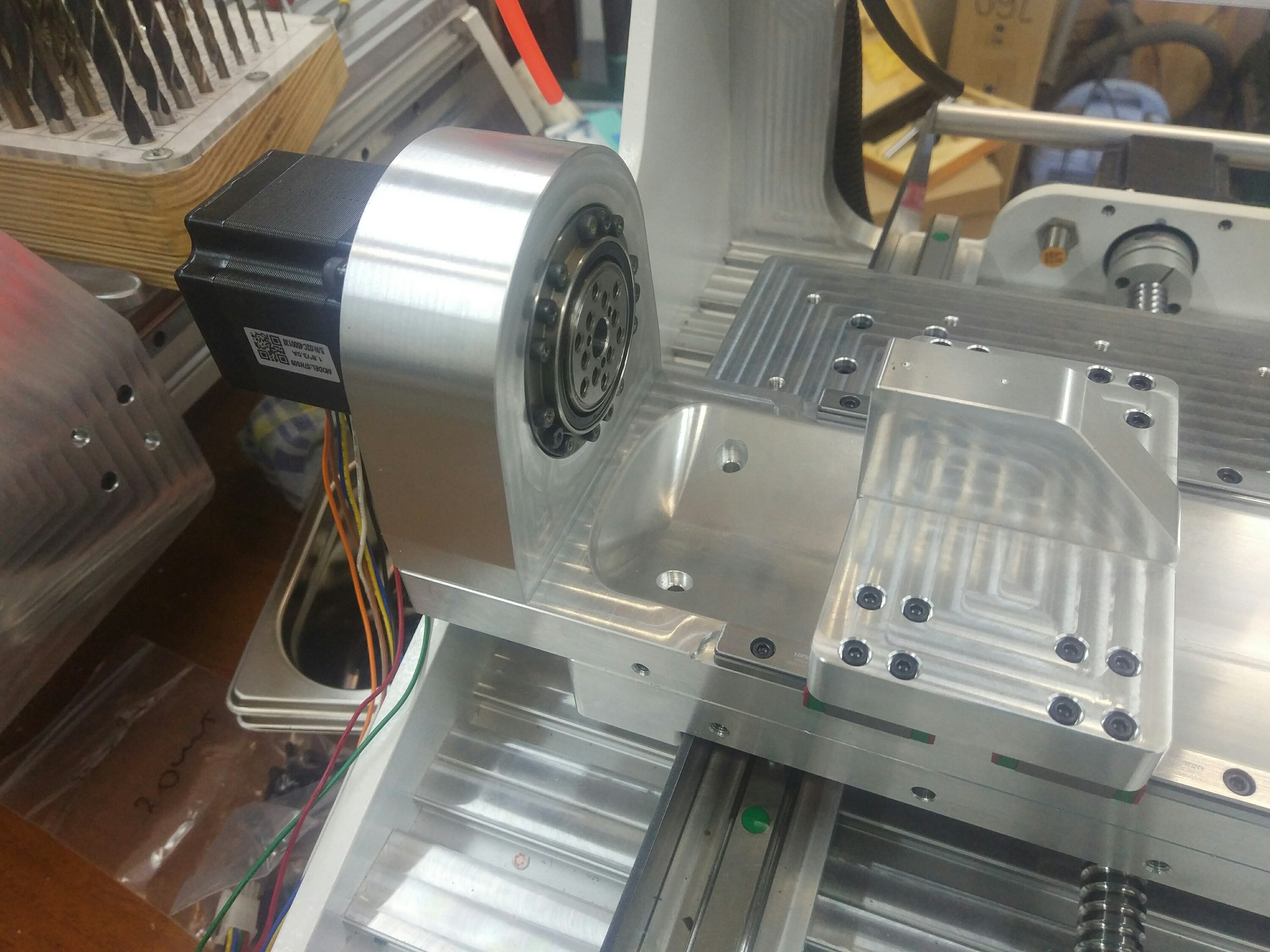

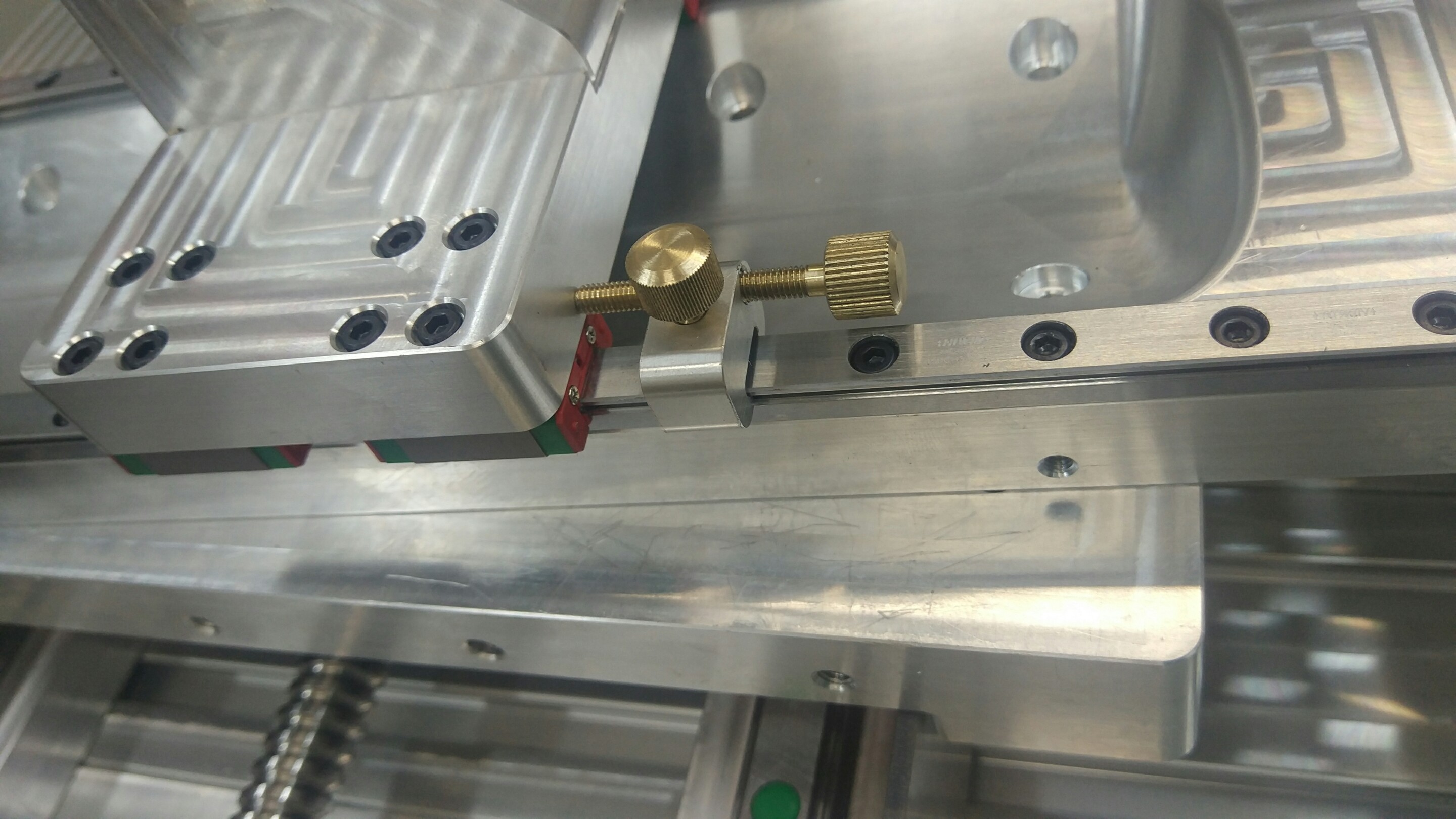

Re: Мелкий станочек 300х200х100
Доделал поворотку.
IMG_20170529_195435-3000x2250.jpg (2820 просмотров) <a class='original' href='./download/file.php?id=113030&mode=view' target=_blank>Загрузить оригинал (955.05 КБ)</a>
IMG-c566124b75afa9d6c0de4e96ad9e55aa-V-2880x1620.jpg (2820 просмотров) <a class='original' href='./download/file.php?id=113031&mode=view' target=_blank>Загрузить оригинал (586.8 КБ)</a>
Сообщение Lafayette »
а чего рельсы слабенькие? и странная конструкция ЗБ
А зачем там больше? И что нетак с бабкой? Вполне обычная она.
Lafayette
Сообщения: 3349
Репутация: 445
смотрится хлипковато, если точить деталь с ЗБ то нагрузка при обработке передастся на рельсы, а такие насколько знаю ставят на принтера где нагрузки практически нет.
Конкретно эта поворотка делалась под клиента а он просил выдавить максимум рабочего поля и по длинне и по диаметру а пилить в основном твердое дерево. Потому все так разнесено и ужато. Каретки кстати вполне норм без люфта все плотно и жестко.
