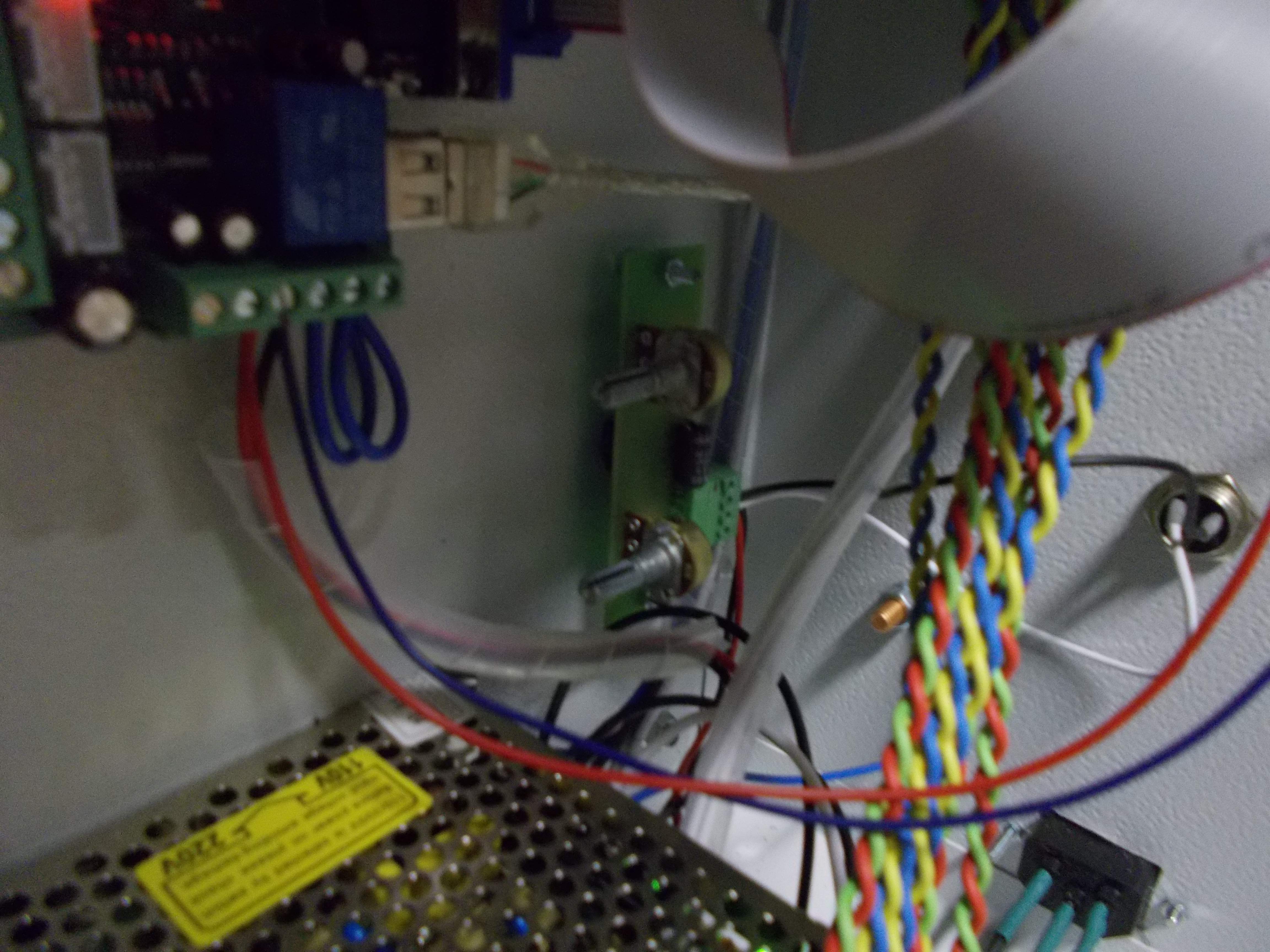

Давно чешутся руки фрезернуть на своём новоиспечённом станке какую-нибудь люмяку. Не буду отрицать что я получаю удовольствие не только от работы на станке но и от самого процесса его создания. И чтобы детали получались как можно лучше - станок к этому нужно готовить.

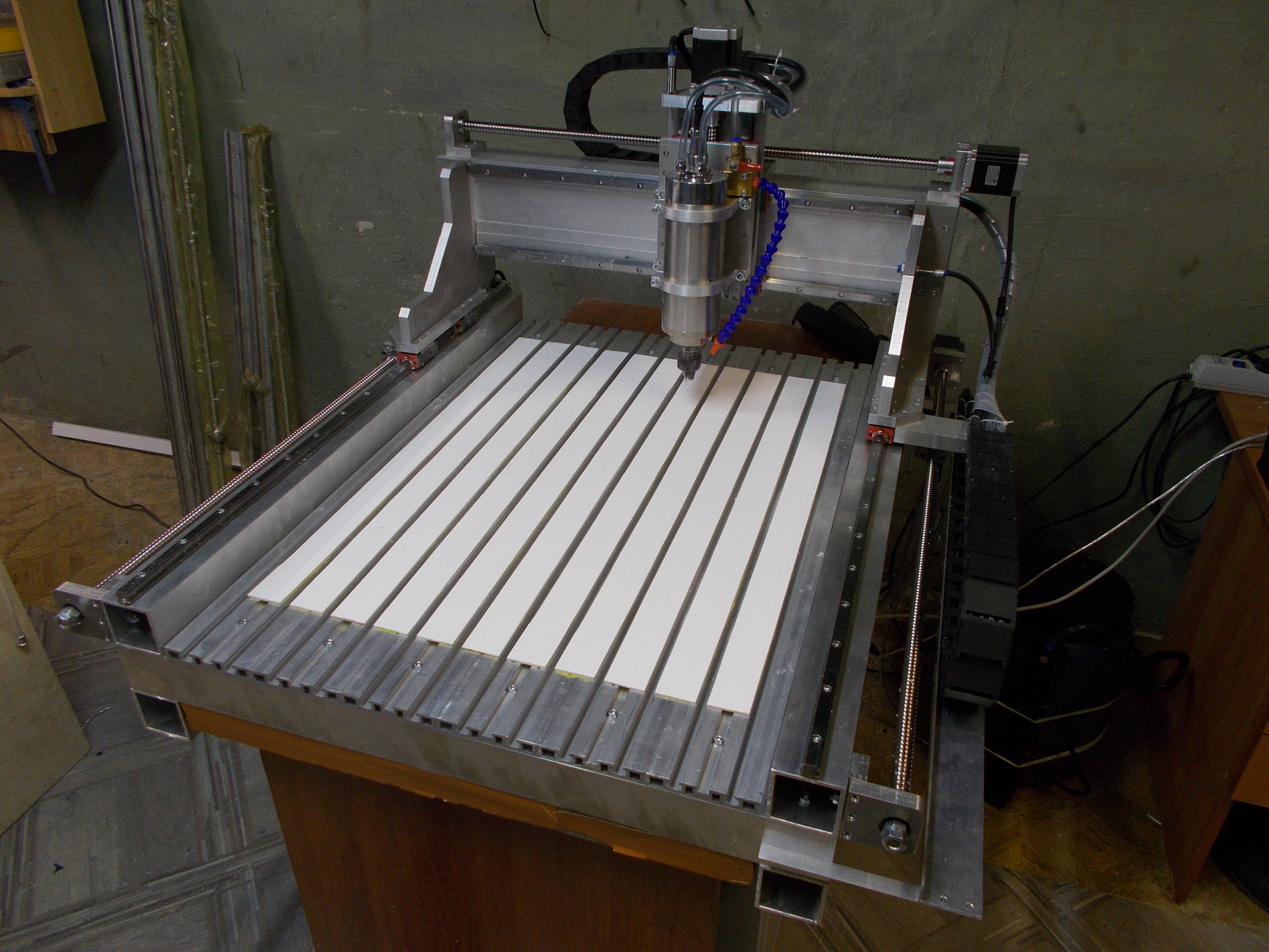

Наклеил и пропылил жертвенный слой из ПВХ

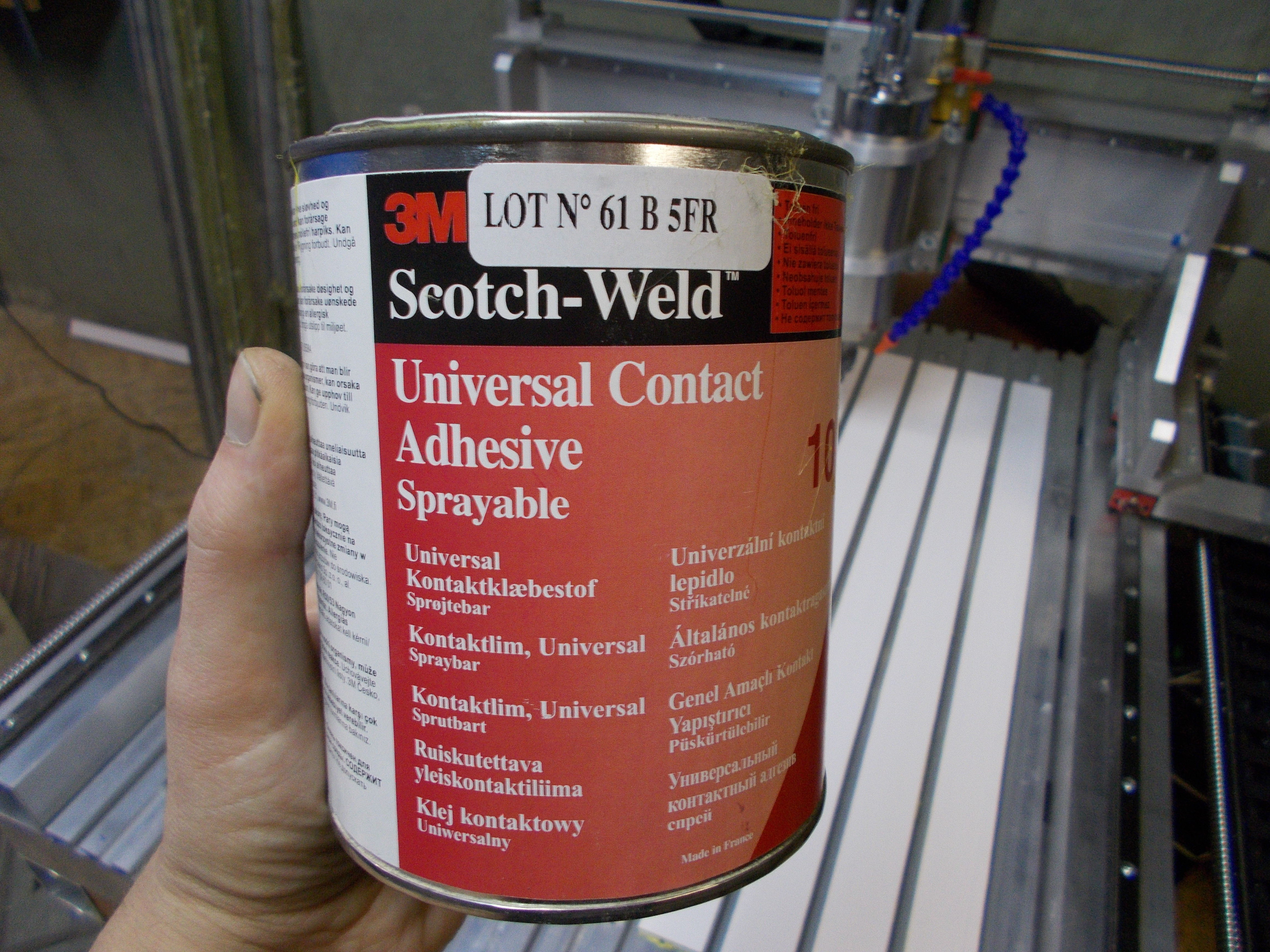

Для приклеки ПВХ использовал:

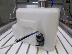

Бачок для подачи СОЖ в место обработки и насос из автомагазина (для стеклоомывателя), выбирал тот что с максимально большой ёмкостью из тех что были в наличии

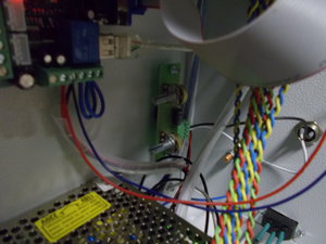

Управляться скважность и длительность СОЖ полива будут небольшим самодельным контроллером (маленькая зелёная платка под кучей проводов):
DSCN0514.JPG (3420 просмотров) <a class='original' href='./download/file.php?id=103837&mode=view' target=_blank>Загрузить оригинал (3.38 МБ)</a>

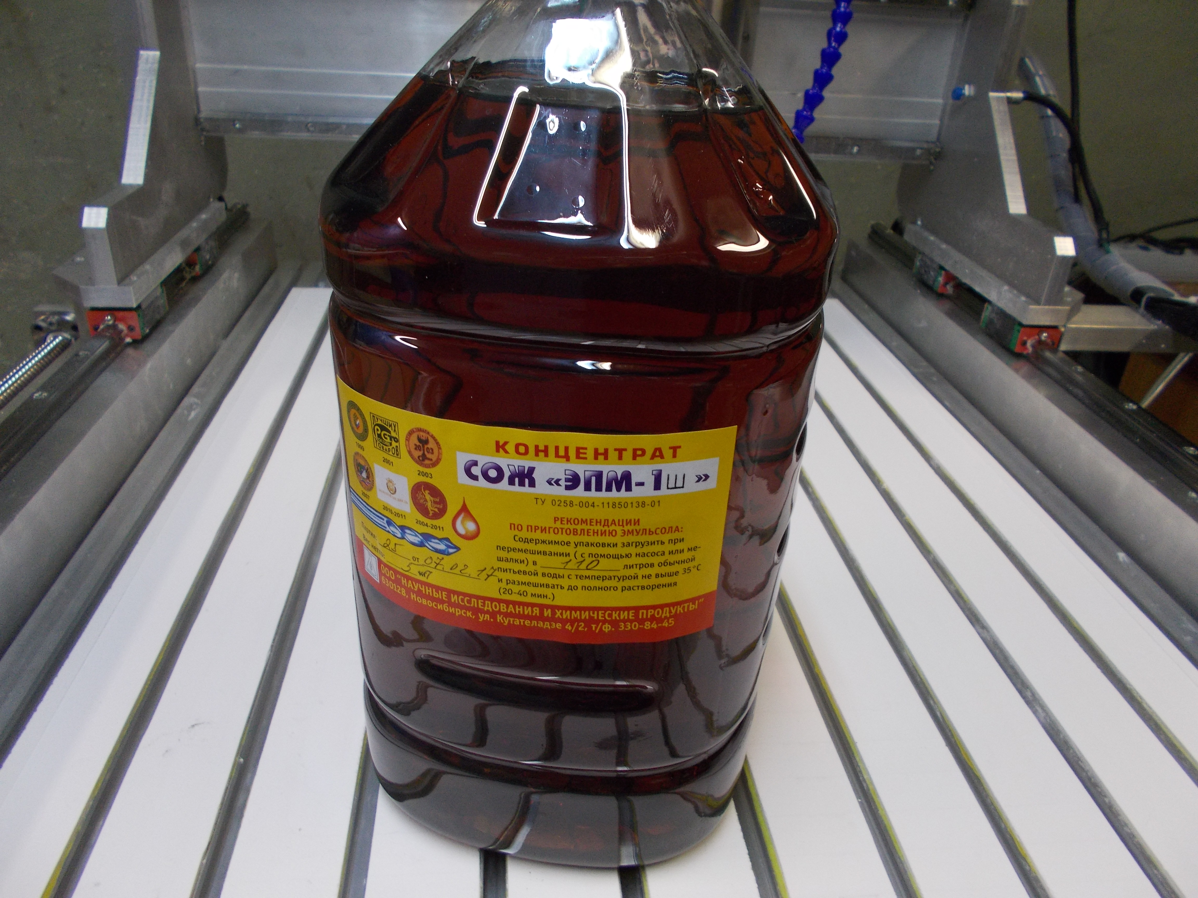

СОЖ:
DSCN0508.JPG (3420 просмотров) <a class='original' href='./download/file.php?id=103835&mode=view' target=_blank>Загрузить оригинал (3.45 МБ)</a>
Покупал здесь http://www.niichp.ru/contacts . Благо они всего лишь в 2х километрах от мастерской

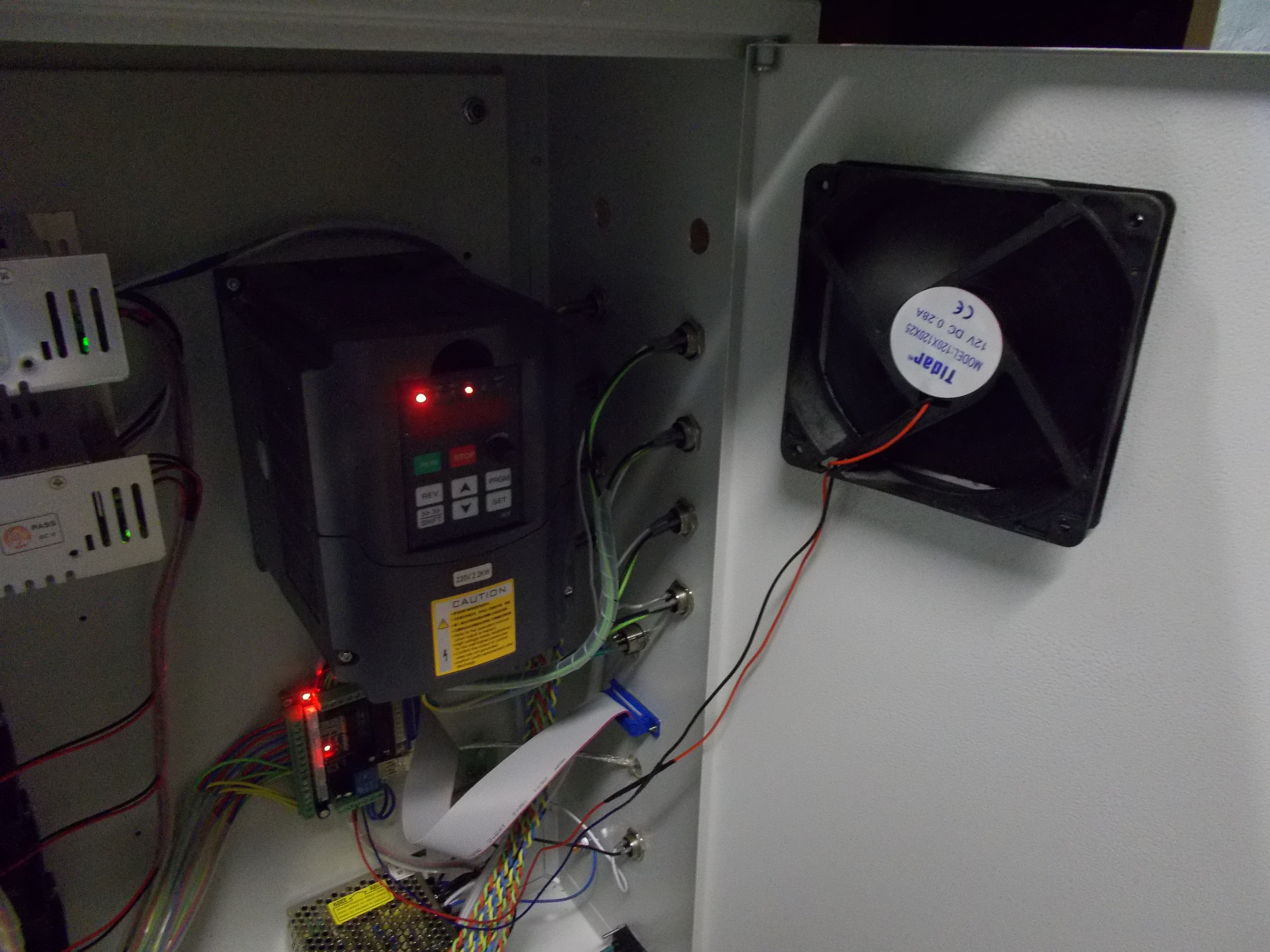

Прикрутил таки вентилятор с сеткой рядом с инвертором

А куда СОЖ стекать будет со стола?
CNC-Logic
Сообщения: 1540
Репутация: 815
Откуда: г.Новосибирск
Re: Бюджетный станок 1100*680 по алюминию
Сообщение CNC-Logic »
В никуда. СОЖ будет подаваться прерывистой тонкой струёй, её количество как раз будет подбираться переменниками таким образом чтобы она никуда не текла и не разливалась. Никакого озера эмульсии не будет.
Прекрасно понимаю что чем больше СОЖ - тем лучше, но тогда её нужно будет отводить или даже делать рециркуляцию. С другой стороны: когда я производил раскрой люминя на самом первом станке в этой теме мне для борьбы с залипанием вполне хватало баллончика с ВДшкой - но его постоянно держать - пшикать - неудобно.
Кроме того бак+насос+концентрат СОЖ+вода использовать дешевле, экономичнее и удобнее чем баллончики с ВДшкой.
Но все эти мои рассуждения нуждаются в проверке опытным путём: будет ли лучше то что я тут предлагаю или всё же придётся городить слив с рециркуляцией. По этому я как всегда не в коем случае не на чём не настаиваю и не за что не агитирую.
