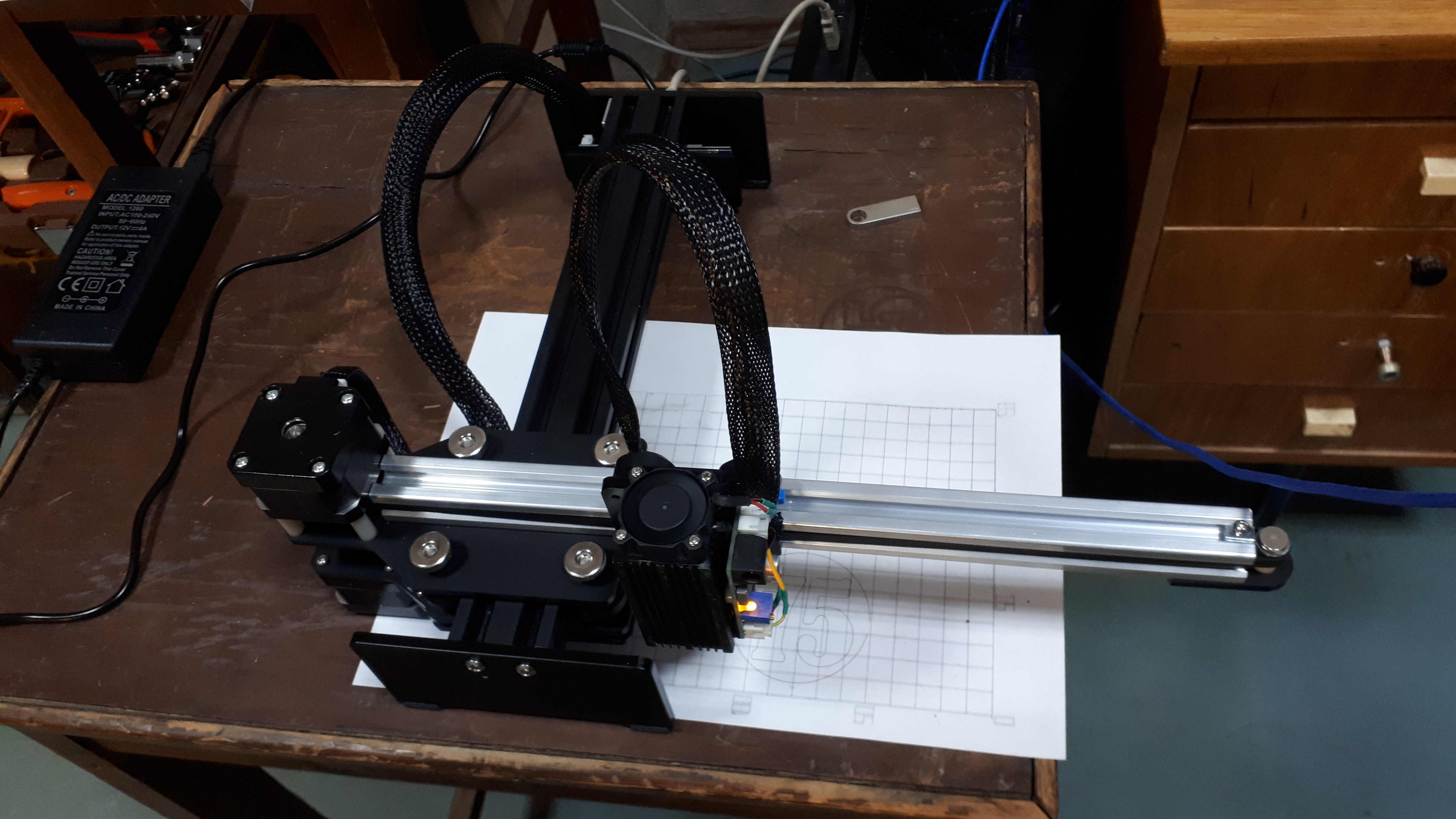

Всем привет!
Достался тут мне на халяву "лазерный гравер".
20231211_080504.jpg (1355 просмотров) <a class='original' href='./download/file.php?id=209956&mode=view' target=_blank>Загрузить оригинал (3.14 МБ)</a>
20231211_080515.jpg (1355 просмотров) <a class='original' href='./download/file.php?id=209957&mode=view' target=_blank>Загрузить оригинал (3.19 МБ)</a>
Я его доукомплетовал. Запустил. Прошивка Grbl 1.1h. Пытаюсь работать из Candel 1.2.15b. Гравер обнуляется, программы выполняет корректно. Но есть одно "но"... Не отображаются координаты У. Совсем. Координаты стоят в 0. Что бы это могло быть? Может кто сталкивался? https://youtu.be/mAxCp2iKni0
Спасибо!

Rom327 писал(а): ↑ Не отображаются координаты У
терминал на компорт откройте отправьте команду ?, прошивка выдаст статусную информацию, если там всё ок, то проблема в candle, можно на candle2 попробовать перейти...там ещё каким-то параметром задаётся формат вывода статусной информации, но не помню в классическом грбл можно ли что-то в нём "особенное" накрутить
настройки grbl посмотрите команда $$

sinkacnc писал(а): ↑ настройки grbl посмотрите команда $$
Какую конкретно настройку надо изменить, чтобы отображались изменения координаты У?
[CTRL+X] < Grbl 1.1h ['$' for help]
S100 < $0=5
$1=255
$2=0
$3=2
$4=0
$5=0
$6=0
$10=1
$11=0.010
$12=0.002
$13=0
$20=0
$21=0
$22=1
$23=3
$24=500.000
$25=2000.000
$26=250
$27=10.000
$30=1000
$31=0
$32=0
$102=80.000
$112=100.000
$122=300.000
$132=85.000
$100=80.000
$101=80.000
$110=10000.000
$111=10000.000
$120=3000.000
$121=3000.000
$130=150.000
$131=190.000
ok
ok
[GC:G0 G54 G17 G21 G90 G94 M5 M9 T0 F0 S100]
