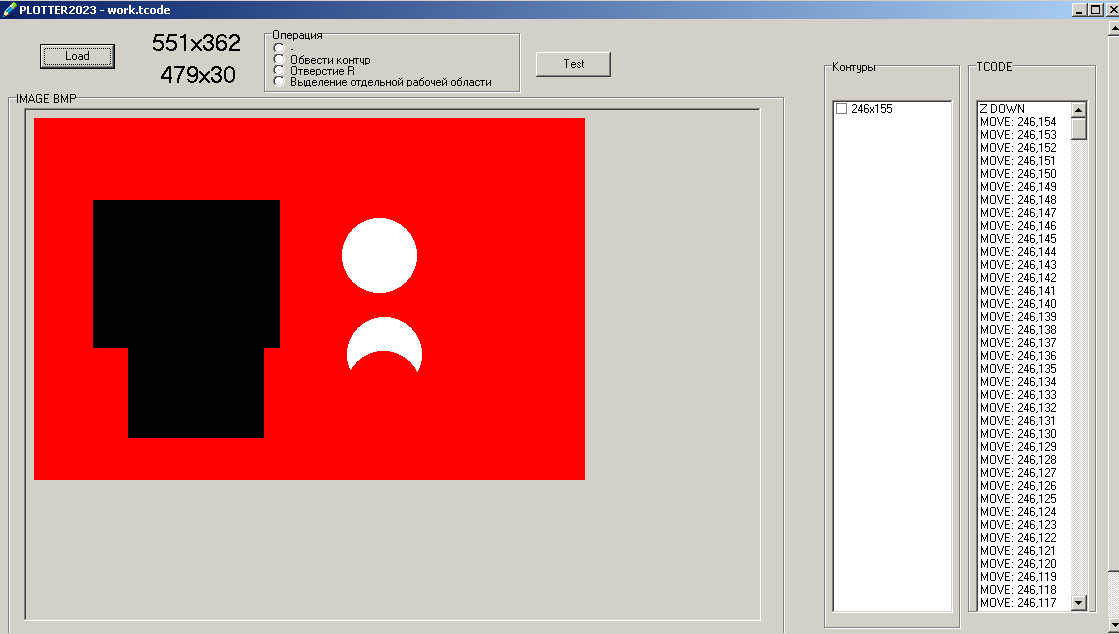

PLOTTER2023
Сообщения: 2
Зарегистрирован: 16 апр 2023, 21:37
Сообщение PLOTTER2023 »
xvovanx писал(а): 17 апр 2023, 20:21 Да не очень, а МЕГА ОЧЕНЬ! Я прикинул, что рисунок на все поле 250х250мм если даже за 1сек гравер будет успевать сделать 5 движений вниз по Z (и то не факт) с шагом по X/Y в 0,1мм, то такая гравировка займет вечность :freak: ~1.5 месяца
Под гравером я имею в виду остроконечный инструмент, он не стучит, а кромкой снимает текстолит.
Ей можно получить канавку 0.3 например.
Фрезы толстые для этого.
Достаточно опустить по Z и вести до точки где надо поднять.
#DOWN1
X+200
#UP
alex_sar писал(а): 17 апр 2023, 17:51 а вот рисунок гравировки может интересный получится, с фактурой. но очень медленно будет процесс идти.
Inkscape 0.92.3 пробовал, по видео, вроде делает вектор слой, удаляю bmp,задание глубины, в G-код, пишет не нашел слой.
Да все поле не рационально обходить.
Начал прогу писать(пока денег нет на железо), научился пока по контурам обходить в чб рисунке.
Но надо вручную поставить начальную точку во всех контурах.
Т.е вначале отфрезировать контуры рисунков, а потом внутри выбирать лишнее (не выходя за контуры = экономия времени),
или лучше в рисунок улитка - по контуру по часовой к центру. Тогда точно края рисунков будут гладкие, а не зубцом.
Выбирать поле (поиск координат внутри контуров пока никак, поиск утыкается в острый угол.
Надо думать, в прогах реализация FillRect спрятана.
Это художка, а не для микросхем. +- 1 мм.
И дырки придется вручную отметить, чтоб их отдельно проходить.
Скриншот: справа координаты обвода T образной фигуры. Координаты взял абсолютные, лучше на ардуине умножать зависит от переключателя 1/16 и шестеренок на валу. Раньше были +-XY 1

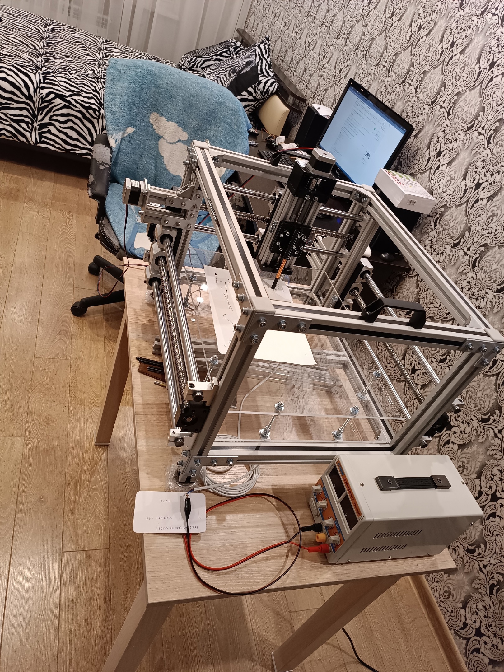

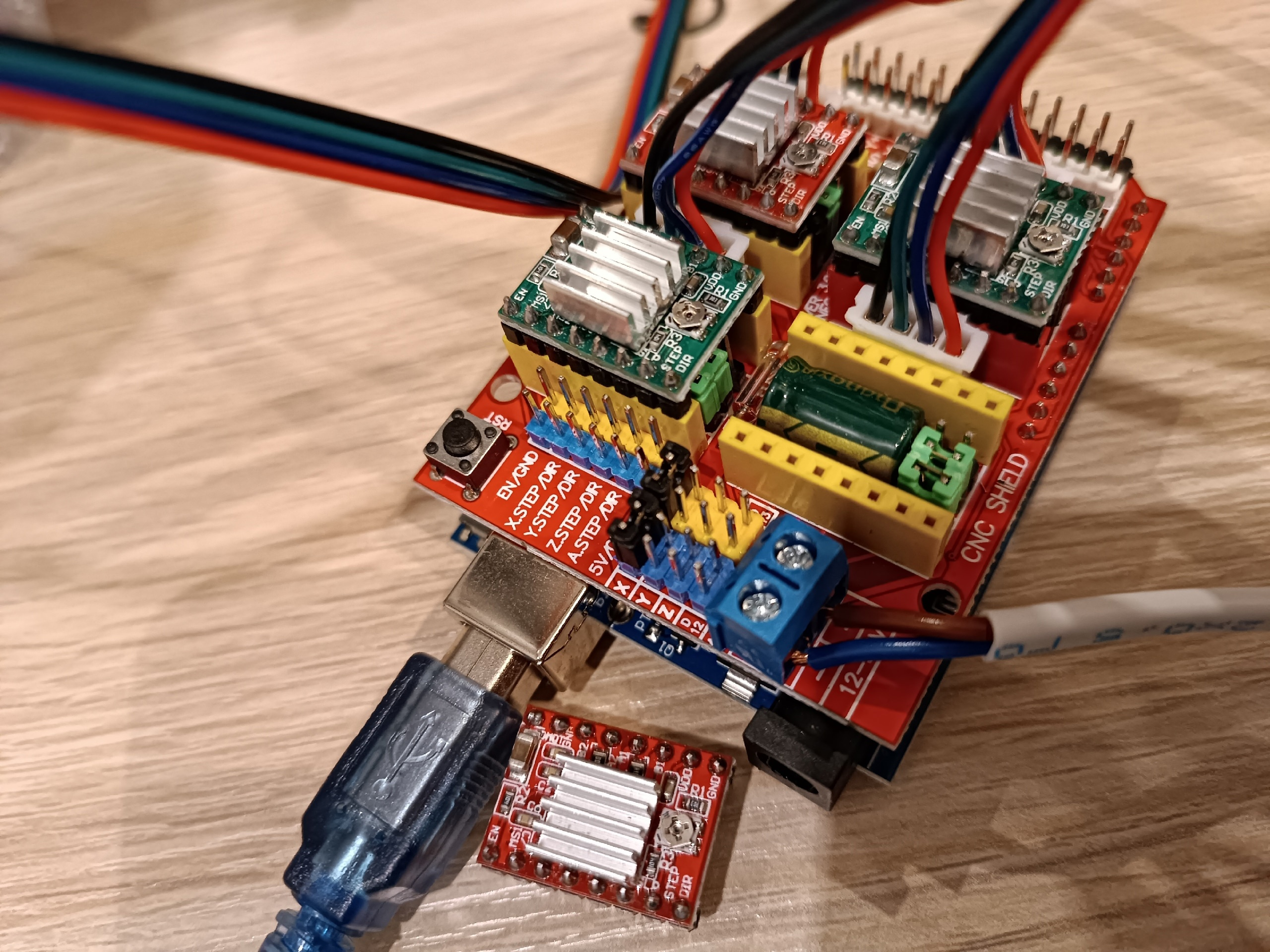

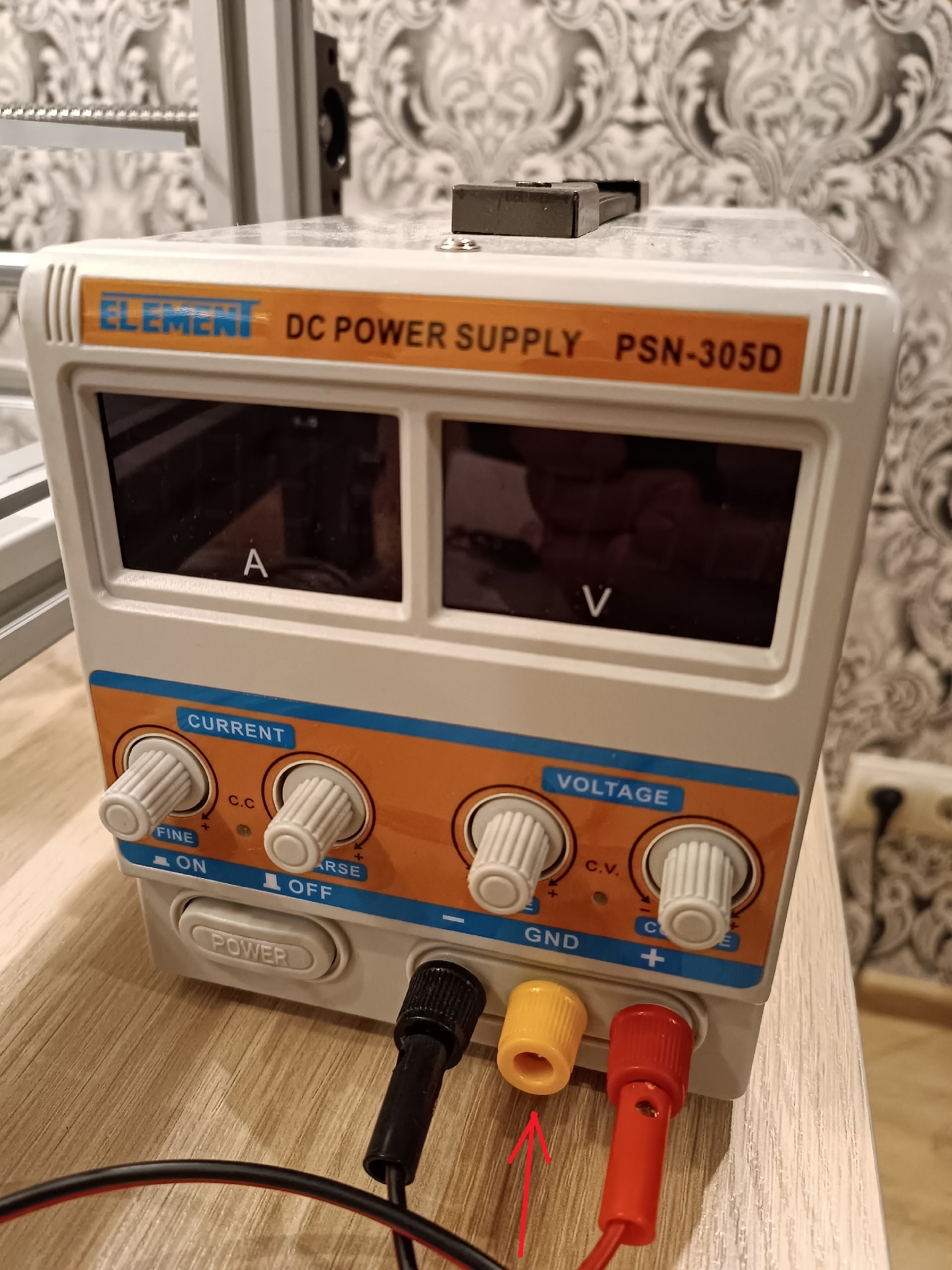

Всем доброго времени суток! Прошу совета у шарящих в электрике.
Я в процессе сборки своего ЧПУ-плоттера (уже на финишной прямой). Управляется он через Arduino UNO + CNC Shield V3.
Проблема в том, что во время его работы на нем копится статическое электричество, которое периодически, коснувшись станка, бьет меня током. Ничего болезненного в этом нет, однако просто после каждого третьего такого щелчка у меня теряется соединение с ПК и приходится отключаться и заново подключаться в проге.
Запитываю станок пока что от лабораторника, на котором есть третий разъем - GND, что собственно есть Земля, на сколько я понимаю. Если я соединю этот разъем с корпусом станка, это должно решить проблему? Нет ли тут подводных камней, не спалю ли я чего-нибудь?
3zZp8VwSIsI.jpg (1153 просмотра) <a class='original' href='./download/file.php?id=207693&sid=1680baec0886f5ad1aefbd05f7da523b&mode=view' target=_blank>Загрузить оригинал (746.84 КБ)</a>
MV1Ki9BmGMY.jpg (1153 просмотра) <a class='original' href='./download/file.php?id=207694&sid=1680baec0886f5ad1aefbd05f7da523b&mode=view' target=_blank>Загрузить оригинал (1.62 МБ)</a>

Это не сильно поможет. увеличит заряд и время заряда). Сам источник питания тоже надо заземлять. Можете попробовать занулить, НО ЭТО ОПАСНО!

PLOTTER2023 писал(а): 17 апр 2023, 21:31 Да все поле не рационально обходить.
Посмотрите программу GGEasy, на форуме тема есть, под вашу задачу может подойти.

GreSHniK720 писал(а): Если я соединю этот разъем с корпусом станка, это должно решить проблему? Нет ли тут подводных камней, не спалю ли я чего-нибудь?
Вероятность успеха зависит от того, есть ли земля в розетке и что наваяно в этом блоке питания.

А с чего там вообще на этом станке, который по сути ни с компом, ни с бп-шником не соединён, будет копиться потенциал, за счёт чего? Не из-за шуршания бумажкой же?! И с чего контроллер будет выпадать при этом? :thinking:
Сообщения: 3310
kfmut писал(а): 29 апр 2023, 13:37 будет копиться потенциал, за счёт чего?
Так ясно же описано
GreSHniK720 писал(а): что во время его работы на нем копится статическое электричество
Может он пластики пилит и станок электризуется ;)
Надо как у бензовоза цепочку до пола прицепить :D
kfmut
Сообщения: 922
Репутация: 147
Откуда: г.Тверь
Сообщение kfmut »
xvovanx писал(а): Может он пластики пилит и станок электризуется
скорее уж автор вопроса ёрзает на свой кресле с полотенчиком, а потом бьёт током бедный, ни в чём неповинный станок :hehehe:
GreSHniK720
Зарегистрирован: 25 мар 2023, 19:01
Репутация: 3
Настоящее имя: Эдуард
Сообщение GreSHniK720 »
Да у меня, на самом деле, в квартире много что током бьется: велосипед, ручка входной двери, сушилка для одежды, вот станок теперь.
Вчера во время работы решил проверить температуру радиаторов на драйверах, потрогал и получил очередной разряд статикой, в итоге два двигателя перестали работать (дергаются вместо вращения), походу драйвера сгорели).
Мораль такова: не трогать руками радиодетали когда они под напряжением.
изображение_2023-05-10_213539692.png (881 просмотр) <a class='original' href='./download/file.php?id=207775&sid=1680baec0886f5ad1aefbd05f7da523b&mode=view' target=_blank>Загрузить оригинал (4.67 МБ)</a>
Сообщения: 3310
GreSHniK720 писал(а): Да у меня, на самом деле, в квартире много что током бьется: велосипед, ручка входной двери, сушилка для одежды, вот станок теперь.
Скорее это вы источник статики и вы бьете током: велосипед, ручку входной двери, сушилку для одежды, вот станок теперь ;)
GreSHniK720 писал(а): Мораль такова: не трогать руками радиодетали когда они под напряжением
Мораль такова: напряжение радиодеталей не при чем, а вот перед тем как трогать радиодетали надо снять шерстяной носок с ноги и коснуться голой пяткой пола :good:

Увлажнитель воздуха поможет .Или тазик с водой и тряпкой .Спреи антистатики тоже работают.
lkbyysq
Сообщения: 1723
Репутация: 346
Сообщение lkbyysq »
Часто также обнаруживается превосходная совместимость подошвы тапочек и напольного покрытия для генерации статического электричества.
