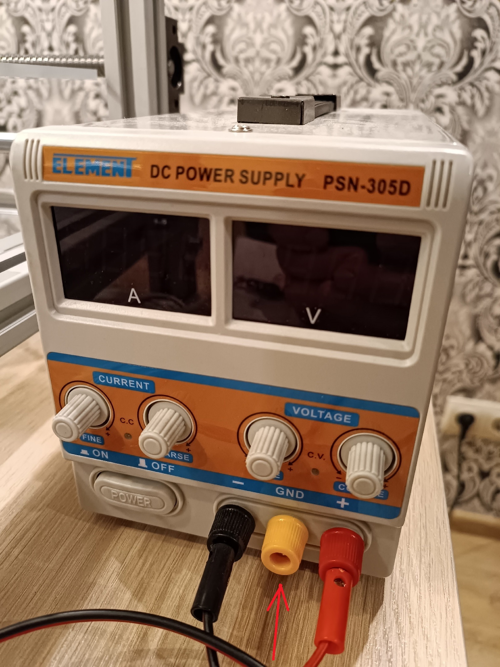

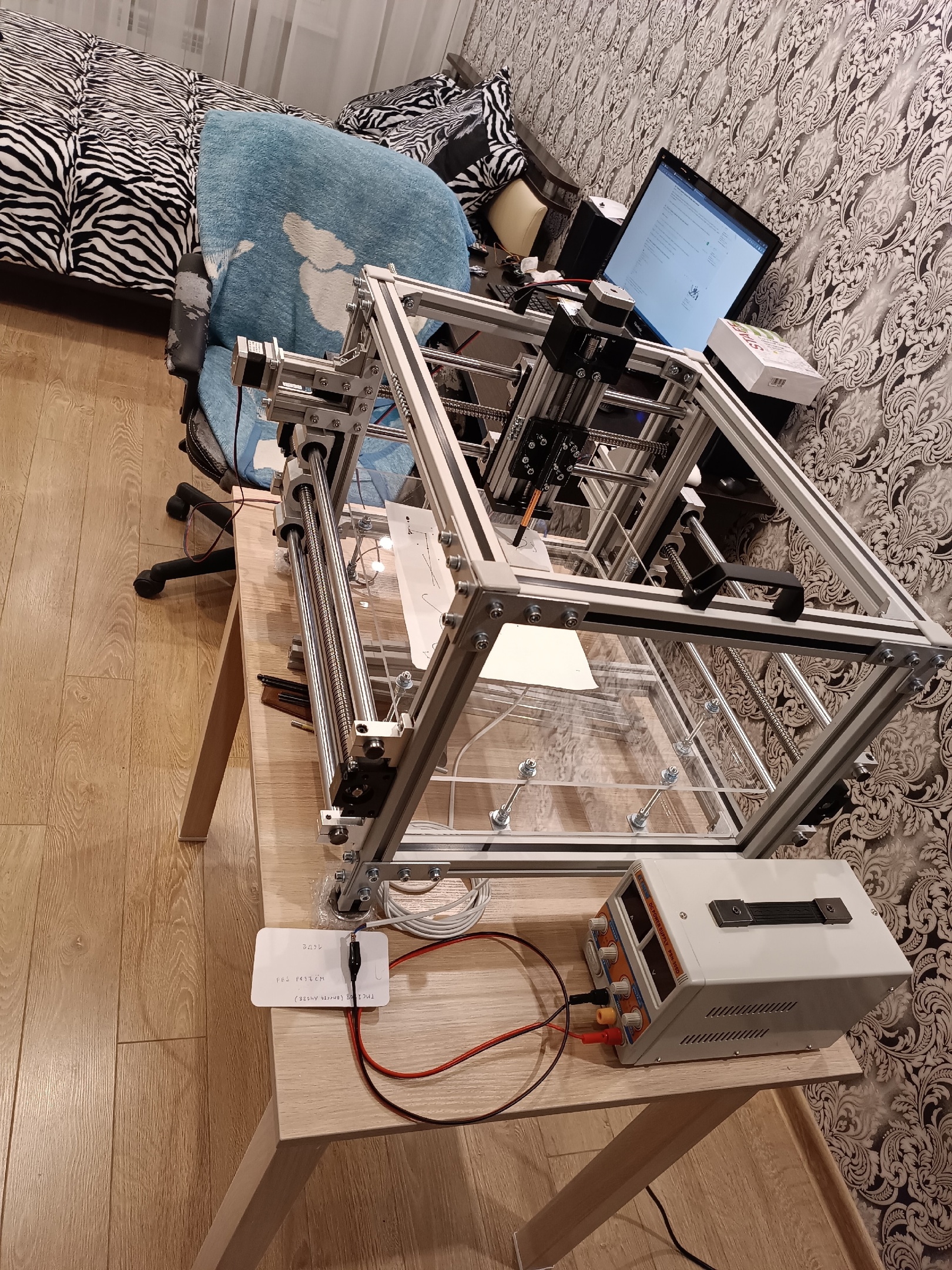

Всем доброго времени суток! Прошу совета у шарящих в электрике.
Я в процессе сборки своего ЧПУ-плоттера (уже на финишной прямой). Управляется он через Arduino UNO + CNC Shield V3.
Проблема в том, что во время его работы на нем копится статическое электричество, которое периодически, коснувшись станка, бьет меня током. Ничего болезненного в этом нет, однако просто после каждого третьего такого щелчка у меня теряется соединение с ПК и приходится отключаться и заново подключаться в проге.
Запитываю станок пока что от лабораторника, на котором есть третий разъем - GND, что собственно есть Земля, на сколько я понимаю. Если я соединю этот разъем с корпусом станка, это должно решить проблему? Нет ли тут подводных камней, не спалю ли я чего-нибудь?
3zZp8VwSIsI.jpg (1535 просмотров) <a class='original' href='./download/file.php?id=207693&mode=view' target=_blank>Загрузить оригинал (746.84 КБ)</a>
MV1Ki9BmGMY.jpg (1535 просмотров) <a class='original' href='./download/file.php?id=207694&mode=view' target=_blank>Загрузить оригинал (1.62 МБ)</a>

Это не сильно поможет. увеличит заряд и время заряда). Сам источник питания тоже надо заземлять. Можете попробовать занулить, НО ЭТО ОПАСНО!

GreSHniK720 писал(а): ↑ Если я соединю этот разъем с корпусом станка, это должно решить проблему? Нет ли тут подводных камней, не спалю ли я чего-нибудь?
Вероятность успеха зависит от того, есть ли земля в розетке и что наваяно в этом блоке питания.

А с чего там вообще на этом станке, который по сути ни с компом, ни с бп-шником не соединён, будет копиться потенциал, за счёт чего? Не из-за шуршания бумажкой же?! И с чего контроллер будет выпадать при этом? :thinking:
Сообщения: 3310
kfmut писал(а): ↑29 апр 2023, 13:37 будет копиться потенциал, за счёт чего?
Так ясно же описано
GreSHniK720 писал(а): что во время его работы на нем копится статическое электричество
Может он пластики пилит и станок электризуется ;)
Надо как у бензовоза цепочку до пола прицепить :D

xvovanx писал(а): ↑ Может он пластики пилит и станок электризуется
скорее уж автор вопроса ёрзает на свой кресле с полотенчиком, а потом бьёт током бедный, ни в чём неповинный станок :hehehe:

Сообщение GreSHniK720 »
Да у меня, на самом деле, в квартире много что током бьется: велосипед, ручка входной двери, сушилка для одежды, вот станок теперь.
Вчера во время работы решил проверить температуру радиаторов на драйверах, потрогал и получил очередной разряд статикой, в итоге два двигателя перестали работать (дергаются вместо вращения), походу драйвера сгорели).
Мораль такова: не трогать руками радиодетали когда они под напряжением.
изображение_2023-05-10_213539692.png (1263 просмотра) <a class='original' href='./download/file.php?id=207775&mode=view' target=_blank>Загрузить оригинал (4.67 МБ)</a>
Сообщения: 3310
GreSHniK720 писал(а): ↑ Да у меня, на самом деле, в квартире много что током бьется: велосипед, ручка входной двери, сушилка для одежды, вот станок теперь.
Скорее это вы источник статики и вы бьете током: велосипед, ручку входной двери, сушилку для одежды, вот станок теперь ;)
GreSHniK720 писал(а): ↑ Мораль такова: не трогать руками радиодетали когда они под напряжением
Мораль такова: напряжение радиодеталей не при чем, а вот перед тем как трогать радиодетали надо снять шерстяной носок с ноги и коснуться голой пяткой пола :good:

Увлажнитель воздуха поможет .Или тазик с водой и тряпкой .Спреи антистатики тоже работают.
lkbyysq
Сообщения: 1723
Репутация: 346
Сообщение lkbyysq »
Часто также обнаруживается превосходная совместимость подошвы тапочек и напольного покрытия для генерации статического электричества.
