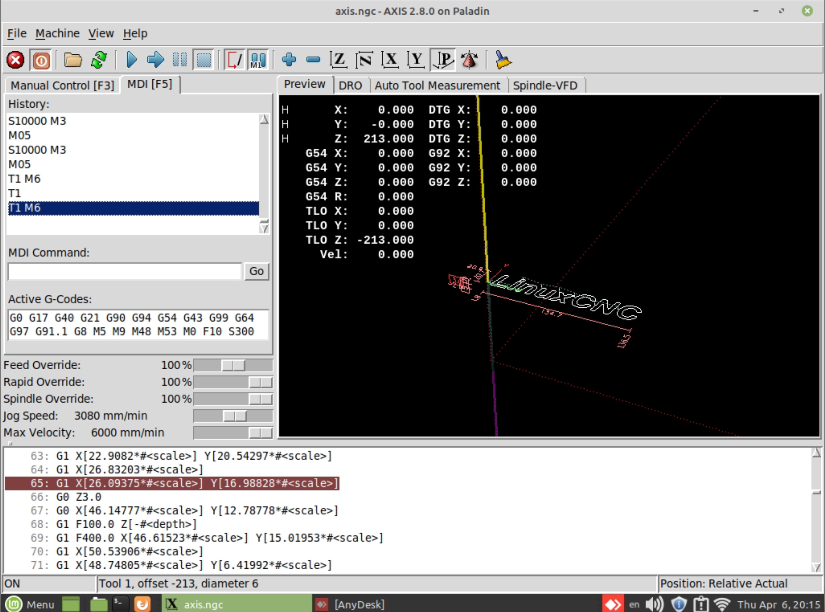

Argon-11
Сообщения: 1955
Репутация: 461
Сообщение Argon-11 »
Короче, у меня там после перезапуска и базирования все по нулям, включая Z.
А после MDI команды T1 M6 уже как будто учитывается длина фрезы.
wtool.jpg (1044 просмотра) <a class='original' href='./download/file.php?id=207410&mode=view' target=_blank>Загрузить оригинал (507.43 КБ)</a>
Тогда что делает G43 ?
vtgmfg
Сообщения: 1325
Репутация: 77
Сообщение vtgmfg »
Включает коррекцию на длину. У меня тоже коррекция длины включена вообще всегда, кроме момента когда шпиндель в точке смены. Вернее включается при установке первого инструмента после включения ЧПУ. Типа не известно достоверно есть ли в цанге чтонибудь. надо переделать чтобы считал что там последний инструмент на момент выключения. но обмер чтобы был обязательно. пожалуй так правильнее всего.
G43H в УП у меня не мешает. можно настроить чтобы сам не включал а следил за кодами что в УП. этот вариант мне нравится меньше.
но тут еще такой момент - у инструмента гипотетически может быть и несколько режущих кромок.. это у любителей все довольно просто, одна СК, без таблицы инструмента и привязка прямо к заготовке.

vtgmfg
Сообщения: 1325
Репутация: 77
Сообщение vtgmfg »
Argon-11 писал(а): ↑ Т.е. вопрос по сути тот же - почему в данном случае G43 имеет значение?
а это вопрос что он считает границами рабочего поля.. вот положение цанги(шпинделя) оно всегда внутри одного и того же параллелепипеда в машинной G53. а кончик инструмента ниже на H и это H не будет вписываться в него и не обязан. это логично. и почему Линуксцнц на это ругается хз..
вернее если в цанге инструмент - то машинные координаты нужно смещать на те же H. я слышал что G43H в машинных не работает. почему то..
Argon-11
Сообщения: 1955
Репутация: 461
vtgmfg писал(а): ↑ да немудрено если УП с сотней рабочих систем координат,
Как это сотней? Нее, я всегда работаю практически в машинной СК + компенсация длины фрезы.
В общем, еще раз проверил - LinuxCNC ругается на любую УП, где нет G43.
Может, в этом все дело? Т.е. в отсутствии G43 в тексте УП, а вовсе не в реальном выходе за пределы.
В качестве гипотезы: длина фрезы компенсируется после выполнения макросов при T1 M6. Встречающееся сразу после этого G43 H1 просто дублирует компенсацию (уже выполненную), поэтому не оказывает влияния. LinuxCNC при этом следит за наличием G43 после измерения длины фрезы. Не находит - ругается.
