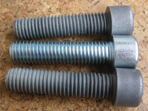

Имею вопросик к шарящим в химии и/или тем, кто с помощью "химии" удалял оцинковку с деталюшек на практике :think:
Собственно для удаления покрытия использовал уксусную кислоту 70% на сутки, потом нейтрализация в 10% растворе пищевой соды. Смущает, что во-первых, по ютуб видосикам там детали чуть ли не чёрным налётом в процессе покрываются, у меня всё в оттенках серого было(включая оцинковку, которая даже не была погружена в кислоту), а во-вторых, стояло оно на улице при дневной температуре +5...+10, ночью м.б. небольшой минус, недоученная химия подсказывает, что всё реакции замедляются при пониженной температуре. "Поры" на металле стали видны и на резьбовой части чётко видно куда доходила кислота, но и блеск какой-то есть, в общем, не понимаю осталось покрытие, просто потемнев, или оно такое тонкое на метизах, что 100500% ушло? :relsa:

kfmut писал(а): ↑ Собственно для удаления покрытия использовал уксусную кислоту 70% на сутки,
Ацетат цинка нормальных условиях представляет собой бесцветные кристаллы, растворимые в воде.
Ацетaт желeза(III) — неорганическое соединение, соль железа и уксусной кислоты с формулой Fe(CH3COO)3, красно-коричневые кристаллы. Разлагается в воде.
Гидрокси́д желе́за(II) — неорганическое вещество с формулой Fe(OH)2, соединение железа. Кристаллическое вещество белого (иногда с зеленоватым оттенком) цвета, на воздухе со временем темнеет.
Черный и красно-бурый - это оксиды железа - продукт разложения ацетата.
Короче - цинк растворяется в бесцветную субстанцию, далее железо дает цвет.
PS!! Это все мое личное мнение, основанное на школьном материале химии.

lkbyysq писал(а): ↑ Это все мое личное мнение
Спасибо большое! Значит появление темного налёта уже говорит об близком окончании процесса :good: Нашёл видео, в котором был чёрный налёт, у товарища оказывается полтора дня железяки лежали, теперь понятно, с 1:35

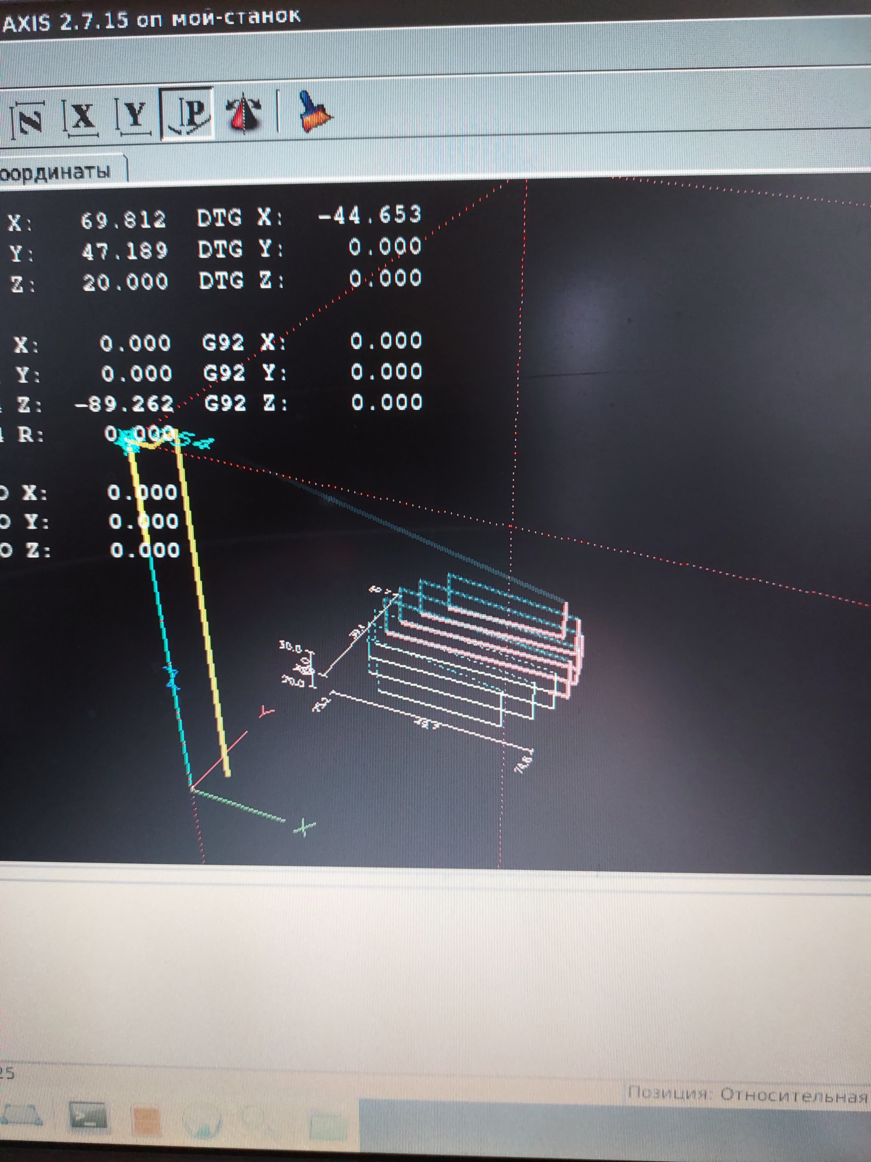

Увы, не являясь знатоком G-кода от слова совсем, столкнулся с непонятностью. При загрузке вот этого файла LinuxCNC ругается на выход за пределы по оси Z. А я что-то не вижу причину. Ось Z если что от 0 до 280мм.

Argon-11 писал(а): ↑ пределы по оси
может здесь проблема:
G53 G0 Z0.
была у меня похожая проблема(но не с lcnc), что при пересчёте координаты/шаги получалось, что Z0 на самом деле было на несколько микрон большим 0, а весь рабочий объём станка лежал в отрицательных машинных координатах, соответственно контроллер жаловался на выход за пределы
попробуйте явно указать, что бы голова подымалась в пределах рабочего объёма, типа G53 G0 Z-0.1 или вообще через G28 сделать подъём головы, что бы не мучиться с постпроцессором

kfmut писал(а): ↑ может здесь проблема:
вовсе нет, это подъем в машинный 0 перед заменой инструмента.

Попробовал дома на ноуте без станка . Как и обычно опустил зетку вниз , задал отступ -пуск-поднялся в ноль для замены инструмента - пошло исполнение .

Argon-11 писал(а): ↑24 мар 2023, 15:04 Увы, не являясь знатоком G-кода от слова совсем, столкнулся с непонятностью. При загрузке вот этого файла LinuxCNC ругается на выход за пределы по оси Z. А я что-то не вижу причину. Ось Z если что от 0 до 280мм.
Так а где у вас находится ноль по Z в рабочих координатах? Какое смещение Z G54 ?
Если вы в верхней точке обнулились, оно и не должно работать. Надо опустить ось хотя бы на 31 и сделать touch off - обнулить Z короче.

alex_sar писал(а): ↑ Какое смещение Z G54 ?
фиг знает, во втором файле, с к-рым нет проблем G54 тоже есть.
яж говорю, что в G-кодах вообще ни в зуб ногой! ))
